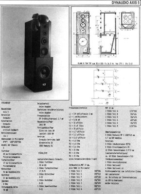

Ik heb niet het hele draadje gelezen, maar 30w100 zijn hele mooie woofers, ik zou ze niet als pure sub toepassen (zijn eigenlijk geen sub woofers), maar als laagweergever tussen om en nabij 30-300 hz. Ms zo'n klassiek Dynaudio ontwerp bekijken uit de tijd dat ze nog speakers voor de zelfbouwmarkt leverden, bv s de Axis 5. (nu zou je die natuurlijk nn met andere mid/hoog units moeten bouwen. 5 weg is ook wat overdreven)
Bestandsbron: https://img.photobucket.com/albums/v188/9a6jyb/axis5_zpsxl337xvb.jpg~original

Ik heb net op de site van Dynaudio gekeken en ze blijken op dit moment professionele subs aan te bieden in zeer kleine behuizingen. Bv de 18S. Die heeft twee 9” drivers in 25 liter zitten. Dat is slechts een fractie meer dan één 12” aan conusoppervlak. Met een 500W versterker met een DSP produceert die 110db in een spectrum vanaf 16Hz op -3db op 16 Hz. Ik had de Dynaudio’s te koop gezet, maar ga ze een tweede kans geven....
