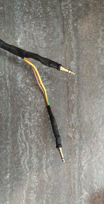

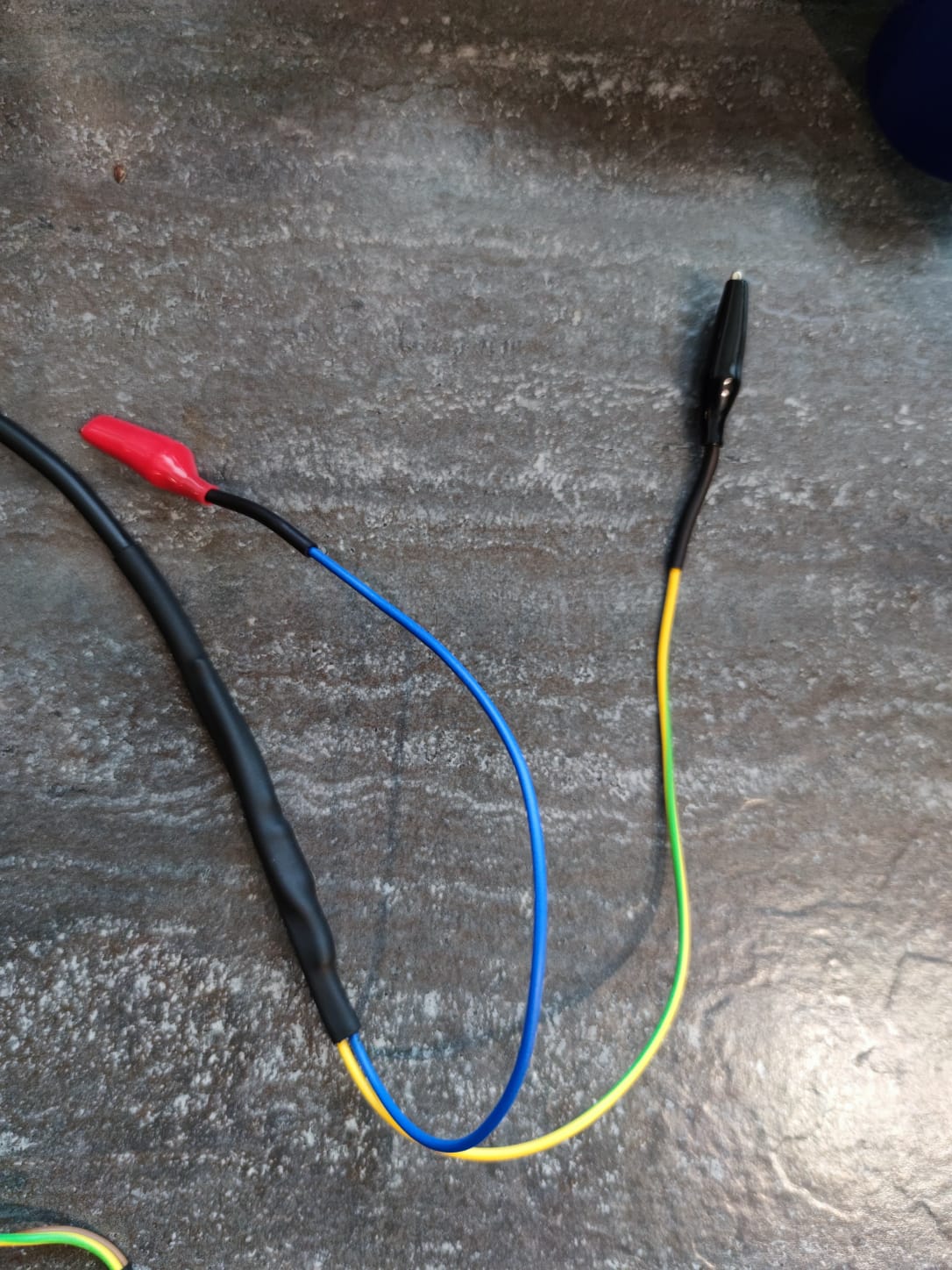

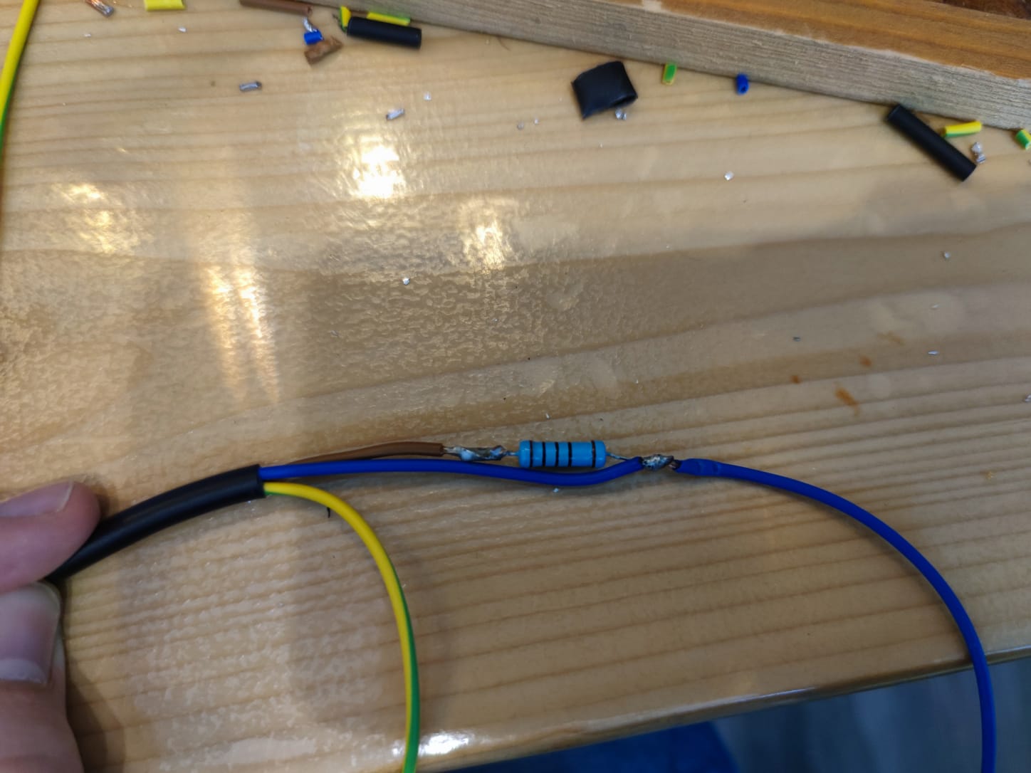

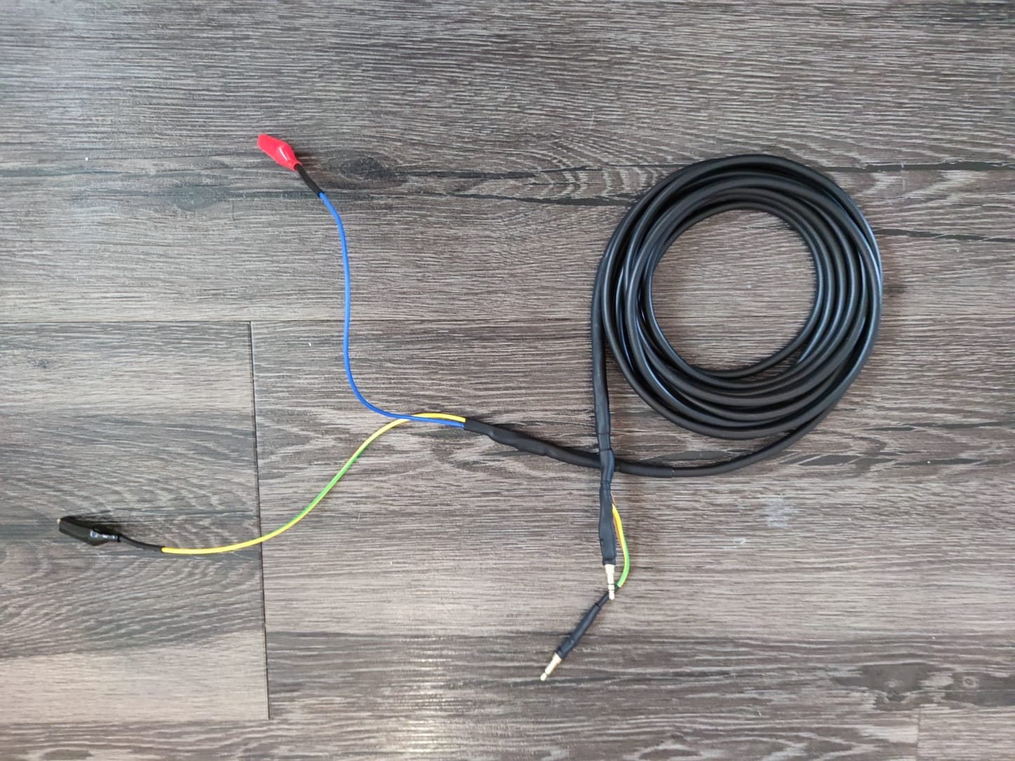

Ben alvast aan de gang gegaan met het solderen van het kabeltje.
Na het solderen even alles doorgemeten. 100ohm waar die 100ohm moet zijn, de rest ook zoals verwacht. Ik kan geen kortsluiting vinden.
Het Vention kaartje werkt inderdaad niet, dus nu nog even wachten op het blauwe kastje.
Ik heb het schema van de meet kabel gevolgd, alleen heb ik alle vertakkingen zoveel mogelijk aan het begin gehouden.
De weerstand netjes in de lengte van de kabel gemonteerd (blauwe ader is niet doorgeknipt geweest, alleen een beetje gestript)
Tot aan de weerstand lopen dus 3 aders, en die lengte heb ik bewust lang gehouden, zodat ik ook een meting van verder weg kan doen mocht het ooit nodig zijn. De weerstand zit in de Y splitsing op het eind.

Re: DIY jig voor Impedantie en TSP's
100 ohm als meetweerstand is wat aan de hoge kant. Hoe kom je daar aan? Je meet niet alleen onnauwkeuriger maar de speaker krijgt zo ook wel heel weinig prik. Nauwkeurigste meet je met een meetweerstand gelijk aan de te meten waarde. Gemiddeld kom je dan uit op ongeveer 1/2 x Zmax = ongeveer 25 ohm.

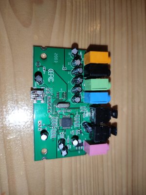

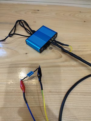

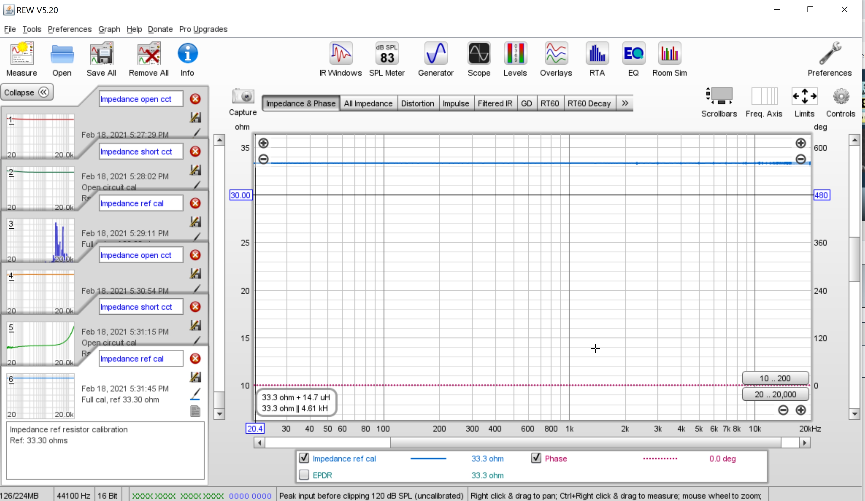

Zojuist kwam PostNL met het kaartje, vanavond maar eens wat geen spelen ;)
Heb hem even snel getest met kalibratie. Deze lijkt die netjes te doen.
Ik moet het kaartje nog wel even open maken om te kijken of daar die condensator (nog) in zit.
De microfoon ingang leek het niet zo lekker te doen, maar de line in (ook 3.5mm jack) lijkt het wel goed te doen :)

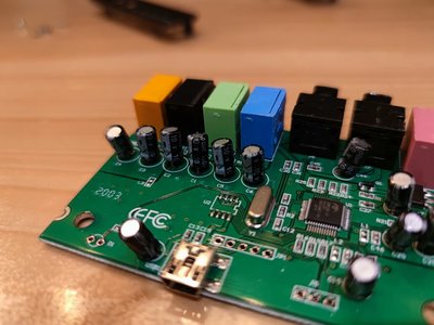

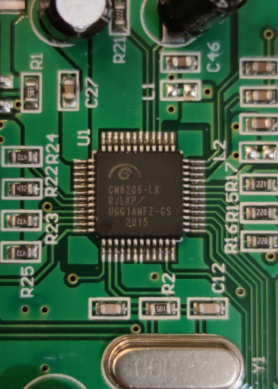

Dit is de binnenkant van het kaartje.
Ik zie hier geen 470uf condensator inzitten (of ik ben scheel, die kan is reëel :shock: )

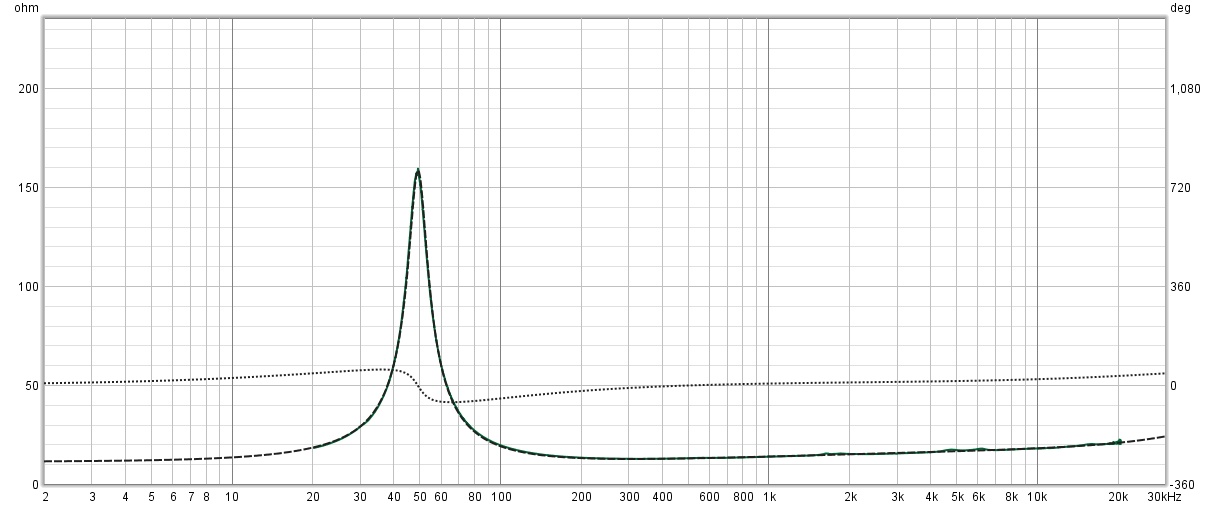

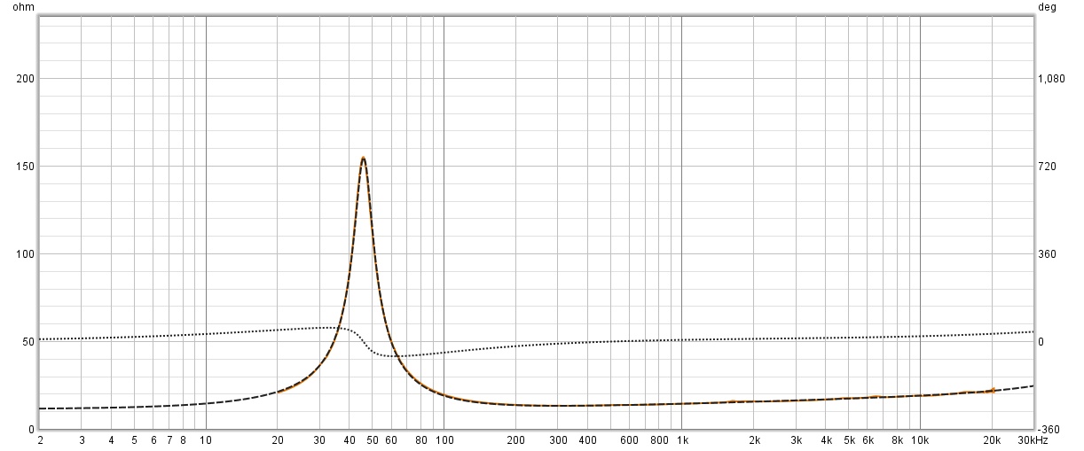

Ik heb ook de eerste metingen erbij gedaan incl. bijbehorende specs.
Zouden jullie er eens naar willen kijken of jullie iets geks zien?

SARK
Berichten: 7728
Bericht door SARK »
C30 en C31 maar gezien de loeistrakke response in jouw calibratie zou ik hier voorlopig niets mee doen :idea:

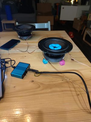

Nog een keer beide drivers gemeten met extra gewicht (39.5gr)
Morgen maar eens de visaton BG17, Fostex FE207e, Lii Crystal 6 meten, en kijken hoe die zich verhouden tot de specificaties.
Zegt misschien meer dan deze metingen.
De carbon cones zijn namelijk aangepast voor Leon, minimaal, maar wel aangepast. dus specs van de site zeggen niet zoveel.

vandaag even de multimeter gebruikt om te kijken wat het voltage is van de meting.
dit is 0.36Vac. als dit te laag is dan ga ik de weerstand verlagen.
