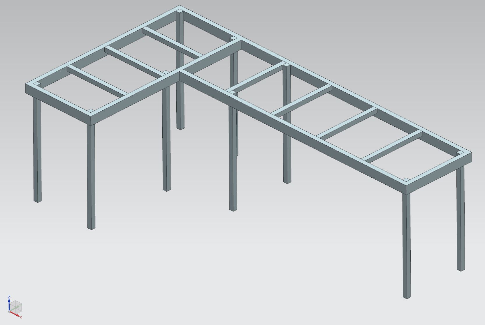

nog een beetje verder getekend.
zonder blad z'n €700 :roll: :lol:

Zoals je het nu hebt opgetekend is het niet bepaald de sterkste of meest stabiele oplossing om eerlijk te zijn. Ik zou als basis de tekening pakken die Sark heeft gemaakt met een aantal 4040 dwarsbalkjes om het blad te ondersteunen. Ook zou ik het blad er niet inleggen maar bovenop. Het sterkste is om die dan gewoon van boven met (countersunk) schroeven te bevestigen aan de profielen. Hier wordt het aanzienlijk sterker van. De poten zou ik dan aan de binnenkant van het frame plaatsen, dan zijn die ook veel sterker te bevestigen.

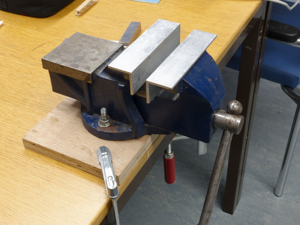

Mijn idee was eigenlijk om de bankschroef op en eigen framepje te maken wat ik aan de profielen kan vast maken.
Een bankschroef die vast ziet op het blad zit me vaker in de weg dan dat ik hem nodig heb.
Maar ik heb weer stof tot na denken! Eerst even de nieuwe legbordstelling inrichten.
Re: Werkbank van aluminium constructie profielen
Er zijn hele handige bankschroeven de je onder het werkblad weg kunt klappen. En dit kan ook nog natuurlijk, plank met een paar slotbouten vanaf de onderkant:

Ik heb een kleine Brockhaus Heuer met tafelklem, ideaal, als ie in de weg zit gaat ie ff eraf.
zit dat goed vast? of gaat dat draaien als je bv wat zaagt dat in de klem zit?
Neuh ik heb van de week een fiets frame staan richten er mee en toen moest ik hem extra aandraaien maar anders geeft dat niet mee.

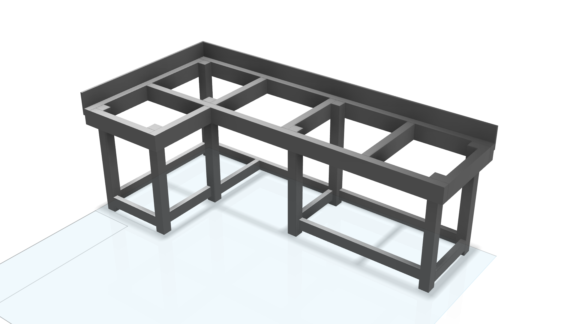

misschien is dit een beter plan. Poten van 85x85, balken van het blad 65x140 en balken onder 45x95. allemaal geschaafd douglas.
werkblad sandwich van 2 platen 18mm, onder 1x 18mm.
Frame kost van €180 ex schroeven
ik vraag me alleen nog even af hoe ik dat mooi waterpas stel op de vloer hier. Die bleek met verbouwen al niet perfect recht :|
