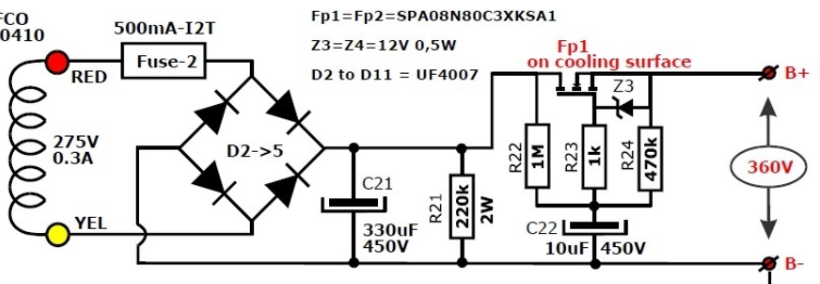

DE voeding bevat 2 mosfet's en zou zonder smoorspoelen zijn uitgerust heb ik begrepen, maar die komt nog.
Dat klopt. Menno gebruikt al jaren geen smoorspoelen meer. De schakeling hierboven van de voeding kost een paar euro kwartjes en levert nog maar een rimpel van 0,6 mV. Bovendien komt de spanning mooi langzaam op. Smoorspoelen zijn van zichzelf al brom bronnen. Ze zijn groot en zwaar en hebben hun eigen vervormingen. Het kost ook altijd veel moeite om ze te plaatsen in of op een kast waar ze geen brom problemen veroorzaken. Ik snap dan ook niet dat iedereen maar die smoorspoelen blijft gebruiken. Dat is toch allang achterhaald. :think:
Gr Elpeewee
Ik ben benieuwd wat het gaat worden, heb de menno cell printjes laten maken (10st) dus als iemand er nog wat wil, ze zijn er hopelijk volgende week.
Omdat een smoorspoel ook zo z'n voordelen heeft ?
Ik heb, lang geleden, al zoiets voorgesteld viewtopic.php?p=1515364#p1515364
En ook op het nadeel gewezen, meer spanningsverlies dan een smoorspoel.Dus als je krap zit (spanningsgewijs), een smoorspoel.
Gr Elpeewee
Leuk, maar ik zou er zeker nog een paar diodes in knutselen om alles betrouwbaar te laten werken, overigens is er een reden dat smoorspoelen nog steeds gebruikt worden, zo'n gyrator heeft namelijk geen inherente energieopslag, een smoorspoel wel.

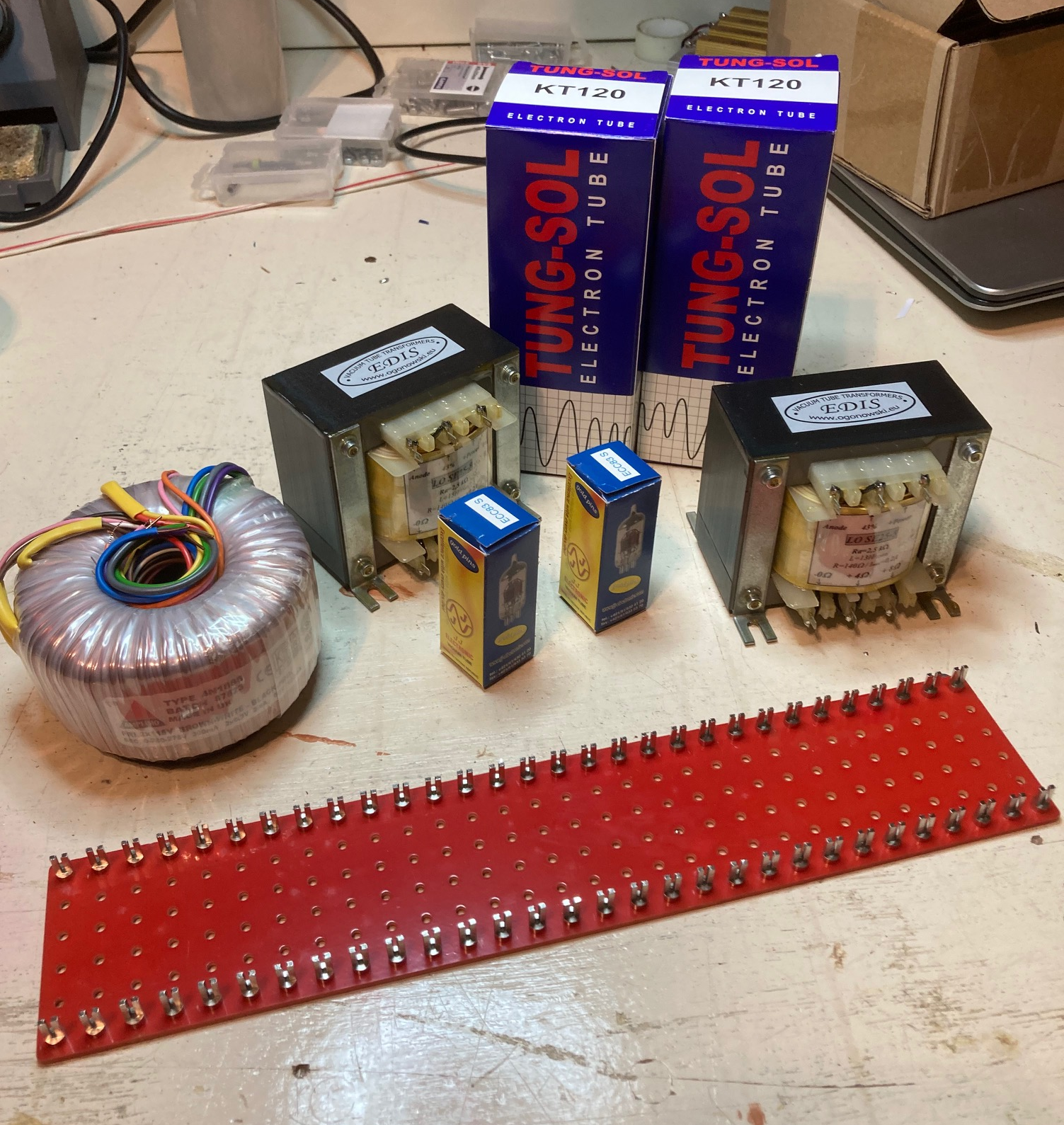

Vandaag de UGT's uit polen binnen gekregen en even bij Hans van Amplimo in Neede op bezoek geweest om de ringkerntrafo en de buizen op te halen.
De onderdelen stromen langzaam binnen, maar het chassis zal wel tot na de feestdagen duren, dat worden donkere dagen zonder gepruts. :lol:
Maar goed langzaam komt het allemaal weer voor elkaar.

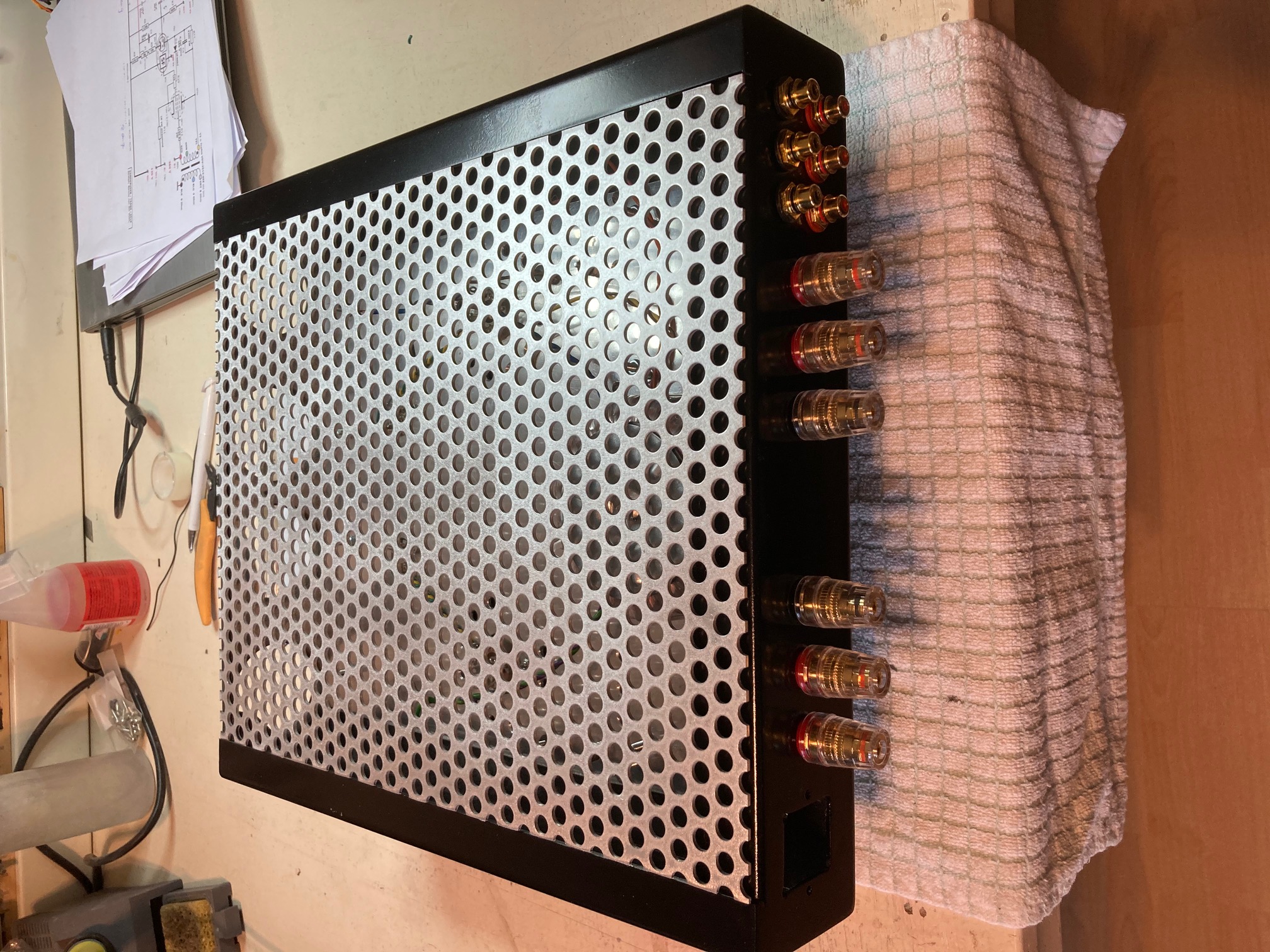

Vandaag weer eens wat aan het chassis gedaan, de UGT's geplaatst en de bedrading daarvan, kan in deze dagen gaan beginnen met componenten plaatsen.
