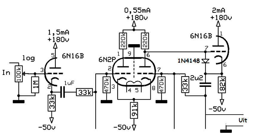

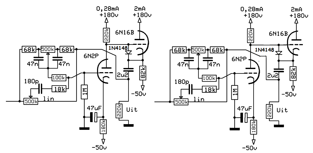

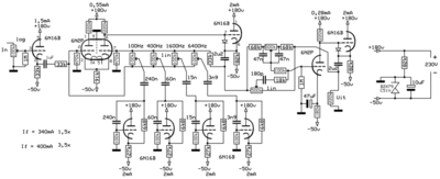

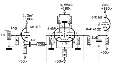

Even een dag er tegenaan gekeken en toen alles in delen opgesplitst.
Hoop dat ik niks vergeten ben .
Bij de laatste missen nog 2x gloei aansluitingen zie ik :hide:
Laatst gewijzigd door democles op ma 12 okt 2020, 23:21, 2 keer totaal gewijzigd.
Re: buizen correctie toonregeling voor hoog en laag bij 78 toeren platen
democles schreef:
Ik stop maar met dat uitgebreide schema.
Meen je dat Demo?
Nee,natuurlijk niet :lol:
Dus je wil toch naar de knoppen :shock: :lol:
Dat derde deel, met de uitgang, gebruikt maar een helft van elke buis.De andere helften kunnen voor een tweede kant voor stereo, moet dan wel op dezelfde print.
Je hebt begrepen dat die print niet nodig is om de eerste twee te laten werken ?
Ja,was me duidelijk.
Ik zie net dat de tweede buis van de laatste print de 6N2P is,dacht een 6N16,daar begint het al ](*,) ,zal dat om batterijen :lol:
En de eerst twee printen samenvoegen.

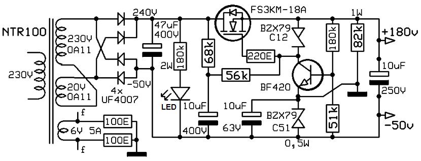

Hier https://www.tbtroehrentrafo.com/shop hebben ze wel een geschikte trafo,
Daar rond een voeding,
De extra 20V wikkeling in tegenfase, minder spanning, wordt de mosfet (goedkoop bij EOO) niet heet.Het type zener is niet zo belangrijk, 0,5W is mooi.

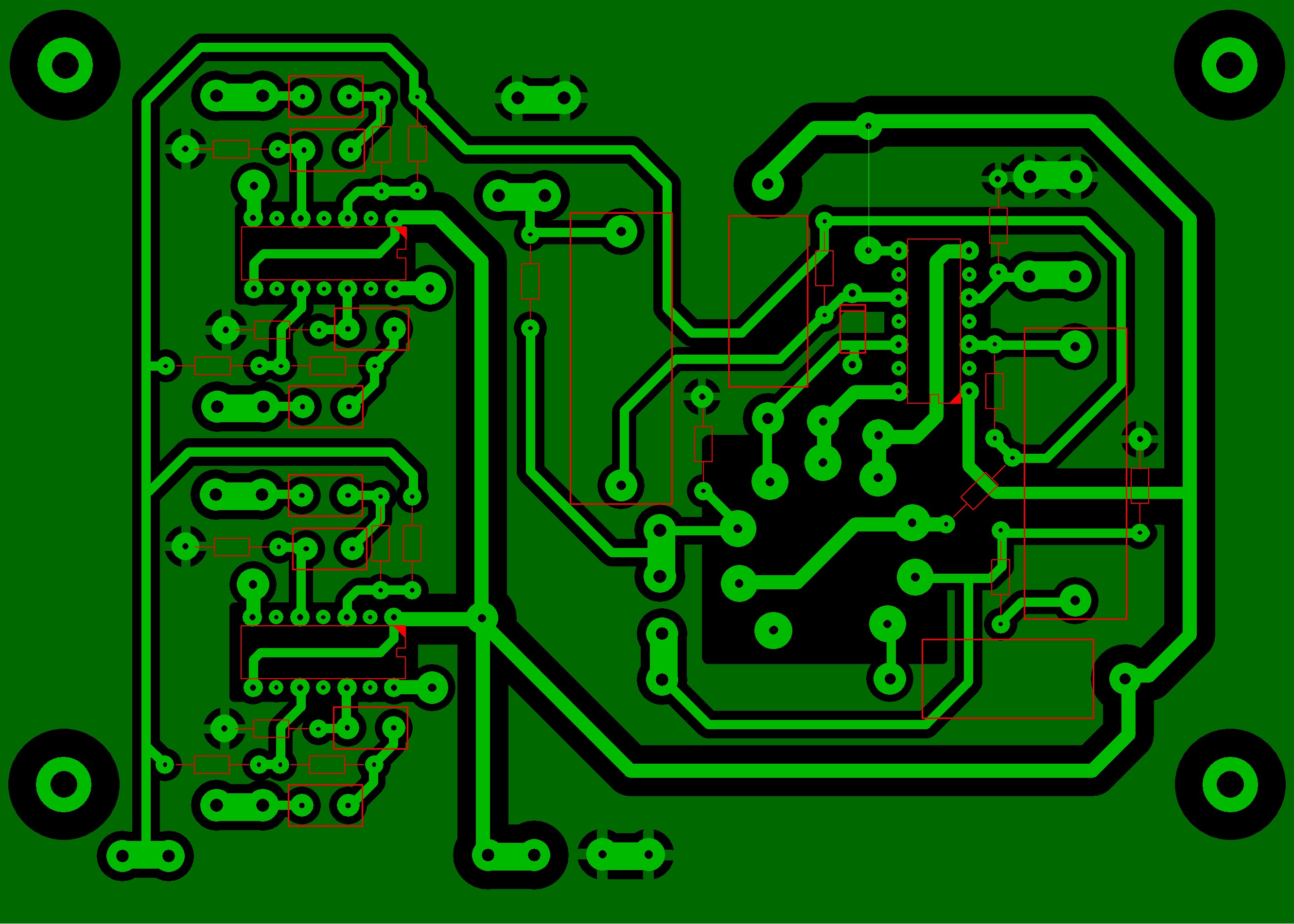

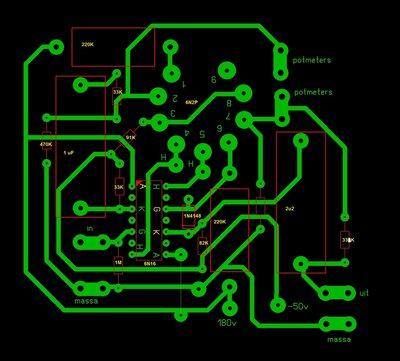

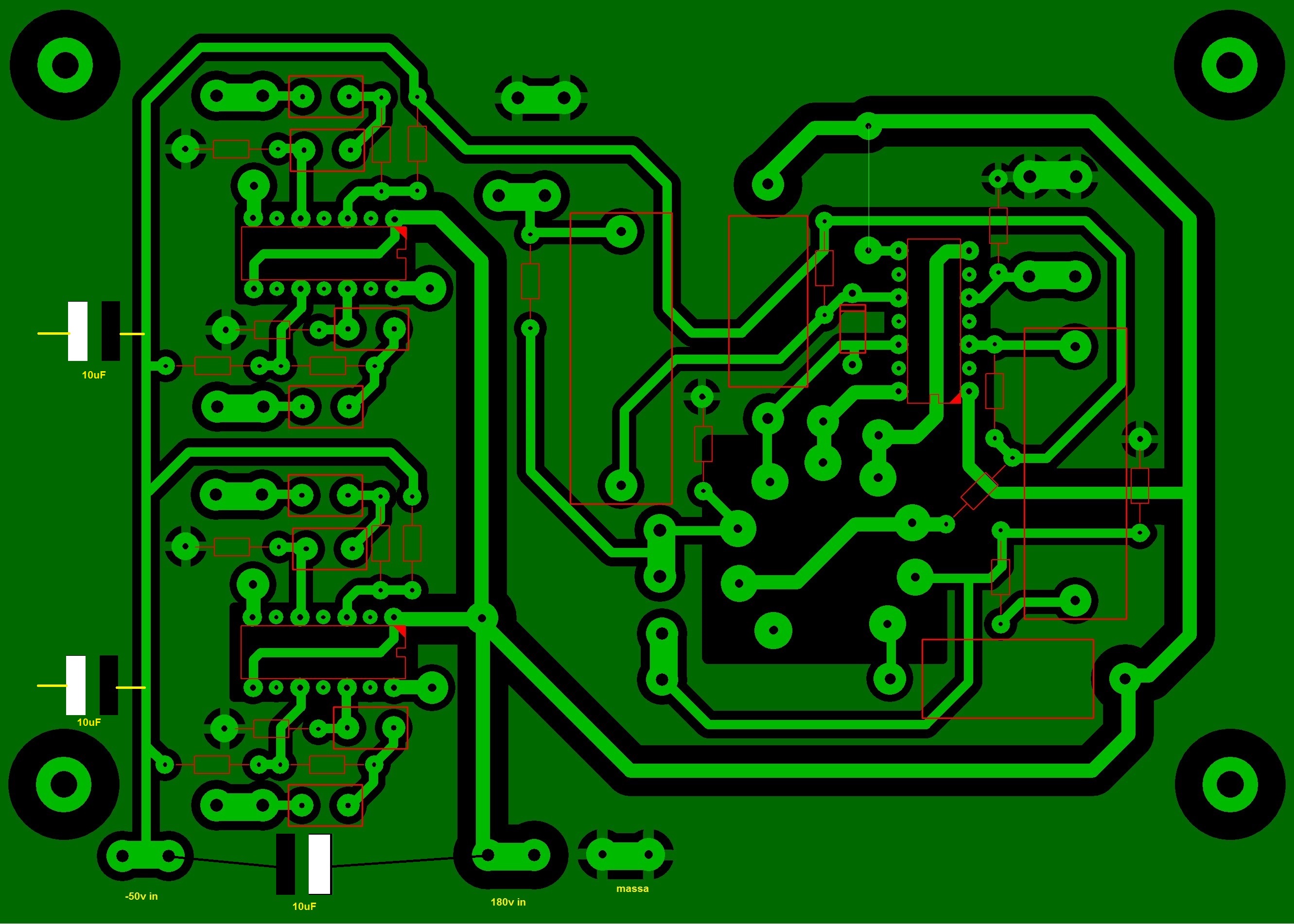

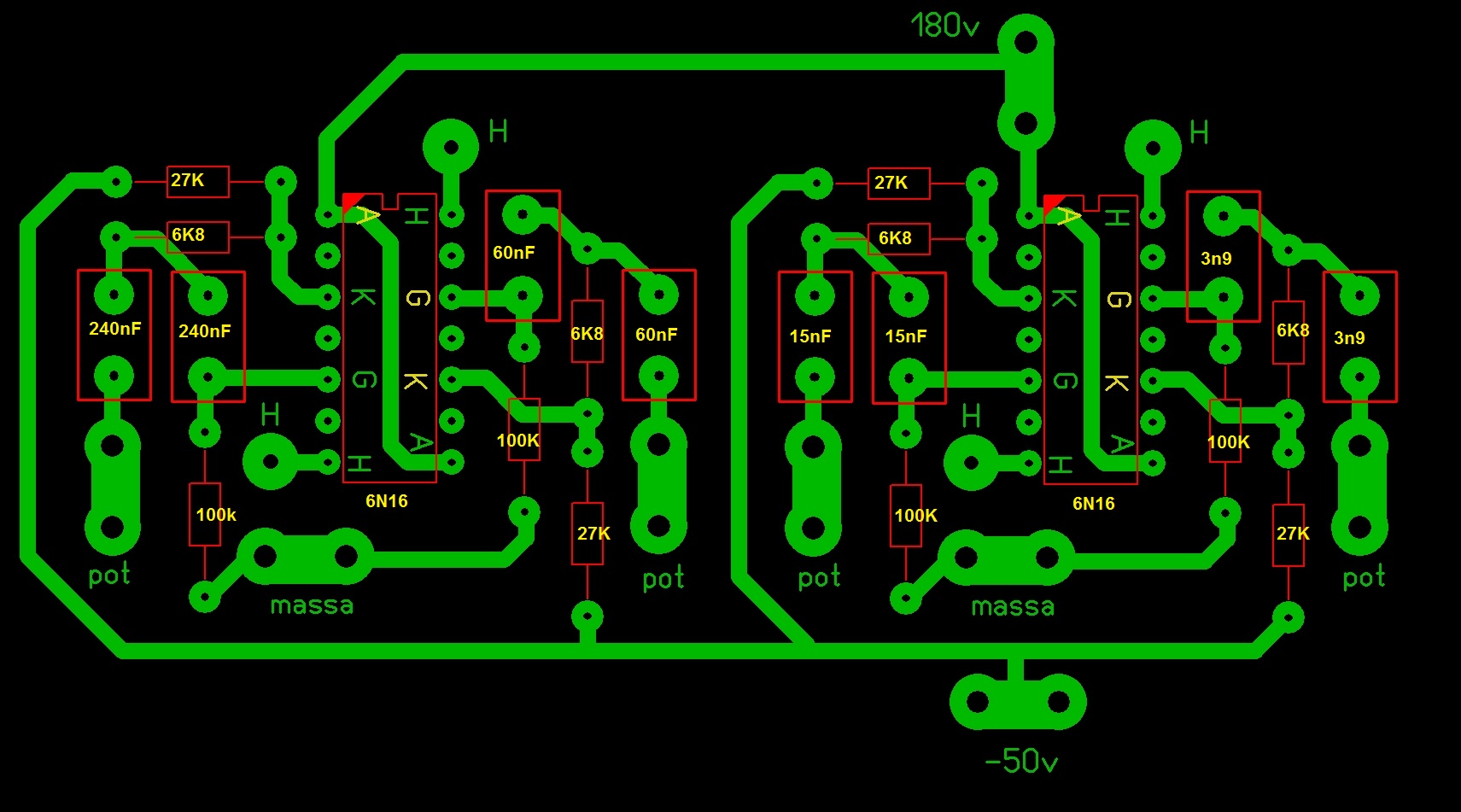

Had vandaag een print gemaakt met de eerste twee delen,en er is nog ruimte voor wat ontkoppel elco,s,had ik al een beetje rekening mee gehouden :lol:
De condensatoren in de filters,welke spanningswaarde?
Waarom een elco van 180v naar -50v?
De condensatoren van 60nF zijn moeilijk te vinden?
Laatst gewijzigd door democles op wo 14 okt 2020, 21:39, 1 keer totaal gewijzigd.
democles schreef:
Had vandaag een print gemaakt met de eerste twee delen,en er is nog ruimte voor wart ontkoppel elco,s,had ik al een beetje rekening mee gehouden :lol:
Da's mooi.Als ik zoiets uitpuzzle spreekt 't vanzelf dat de voeding, voor wisselstroom, een kortsluiting is.In de werkelijkheid moet daar dan wel voor gezorgt worden dat dat ook zo is, vergeet ik dan erbij te tekenen :oops:
Er staat maar een paar volt op maar bij het inschakelen wel minstens 50v, dus 63V is genoeg (100V als je op veilig wil spelen).Geldt voor de 1µ en 2µ2 koppel-C's ook waarbij de opgegeven capaciteit enkel een minimum is.
De voeding is eigenkijk 0_50V_230V met de 50V enkel voor de roosters, verbruikt geen stroom.Maar de 50V zit aan de massa en, omdat spanningen meestal tov massa aangegeven worden, krijg je -50V_0_180V.
Dat komt uit het sommetje voor 400Hz :-s , het (meetkundig) gemiddelde van 100 en 1600.Je kunt bijv. 56n nemen en er 3n9 bij plakken.
Berichten: 6144

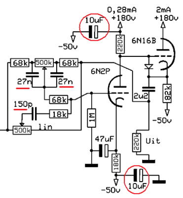

Even kijken of ik dat snap van die 10uF elco,s.
Heb in de tekening de ingangen getekend van de -50v en de 180v.
En er wat 10uF bij geplaatst.
Is het niet beter 10uF per buis er bij te plaatsen op het -50v baantje op de print?
Of is 1 genoeg?
Of is 1 genoeg?
Teveel kan geen kwaad, denk niet dat het nodig is.
Als je er bij zet, beter wat gespreid, geeft minder lange wegen naar de massa.
Potver Wordt weer een heel mooie print :goedzo:

Nog maar een keer vragen. :?
Nog iets Anne,
Voor de voeding wilde ik die TT trafo gebruiken.
Met daar achter een Salas HV voeding shunt

Ik snap nog niet goed dat van die -50v. :(
Gewoon een 230V voeding die niet aan de massa zit. Tussen + en - zit dan een weerstand(+) in serie met een 50V (51) zener(-).De massa komt dan aan de positieve kant van de zener.
En uit de TT-trafo krijg je niet genoeg spanning, zeker niet als er ook nog een verlies van de stabilisatie bijkomt.
Berichten: 6144
Volgens mij gaf die trafo standaard al meer als de opgegeven 150v.
Bedankt Anne.
Dan plak ik die -50v (zener) schakeling achter de Sallas.

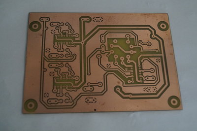

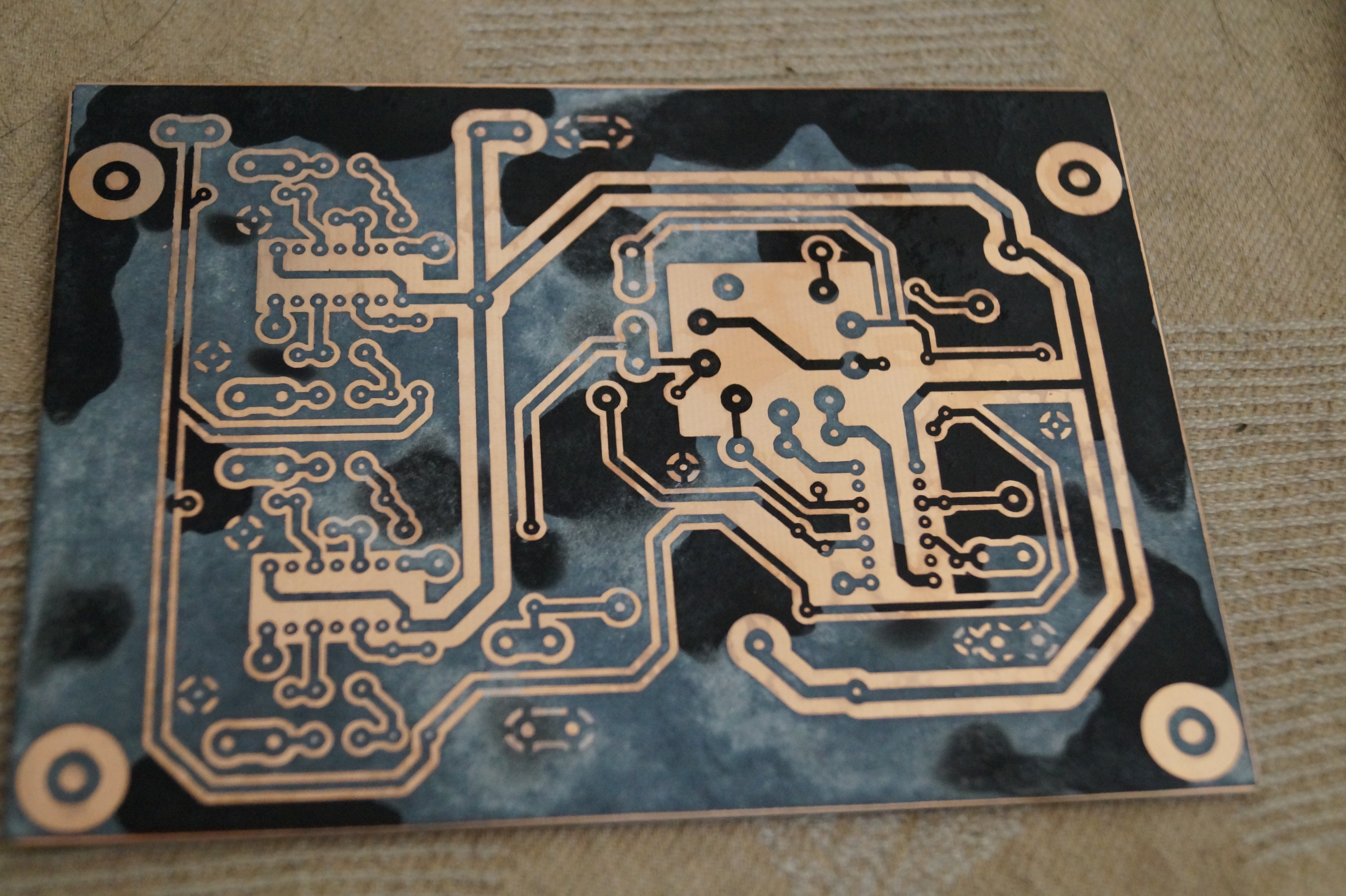

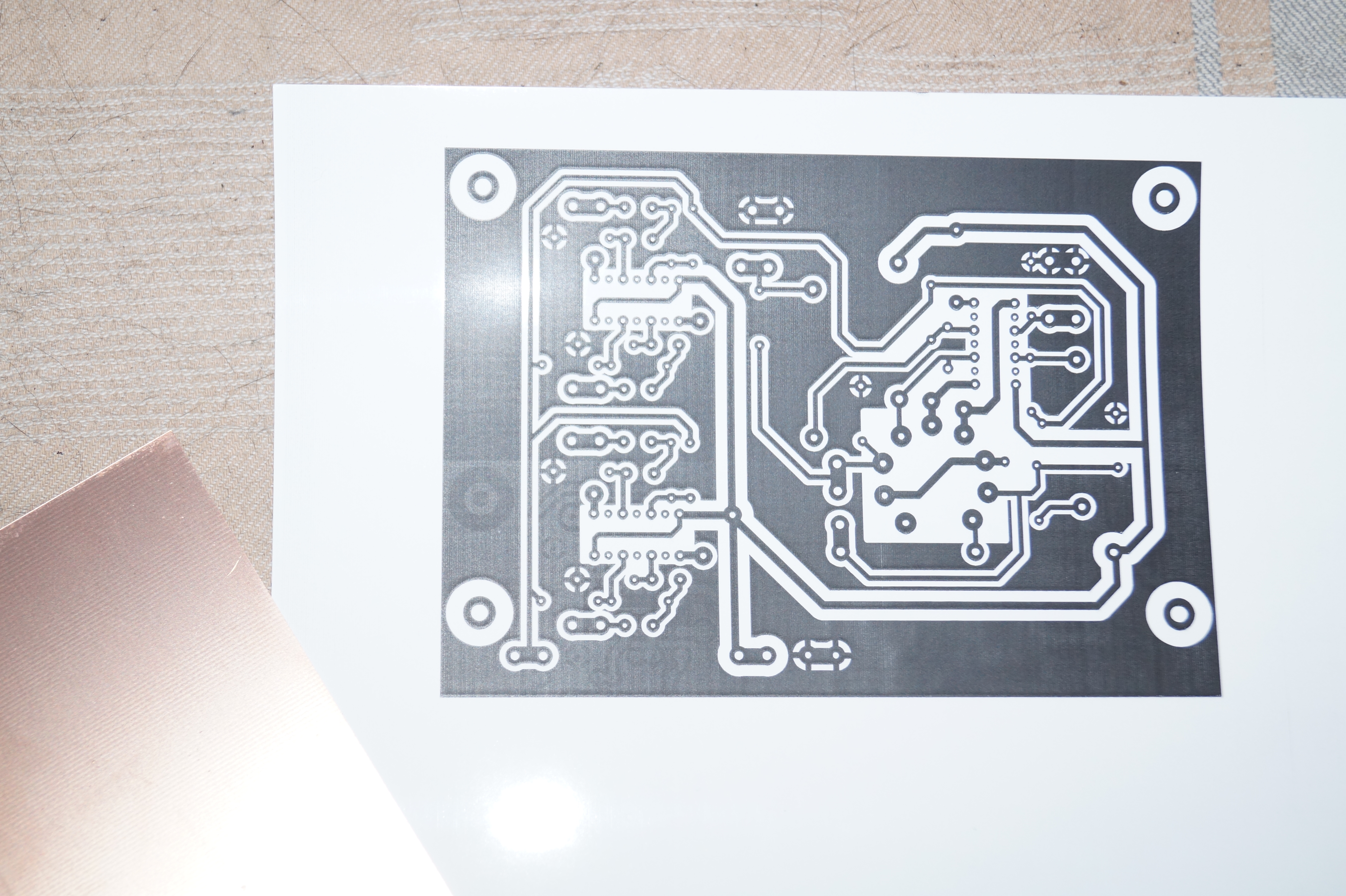

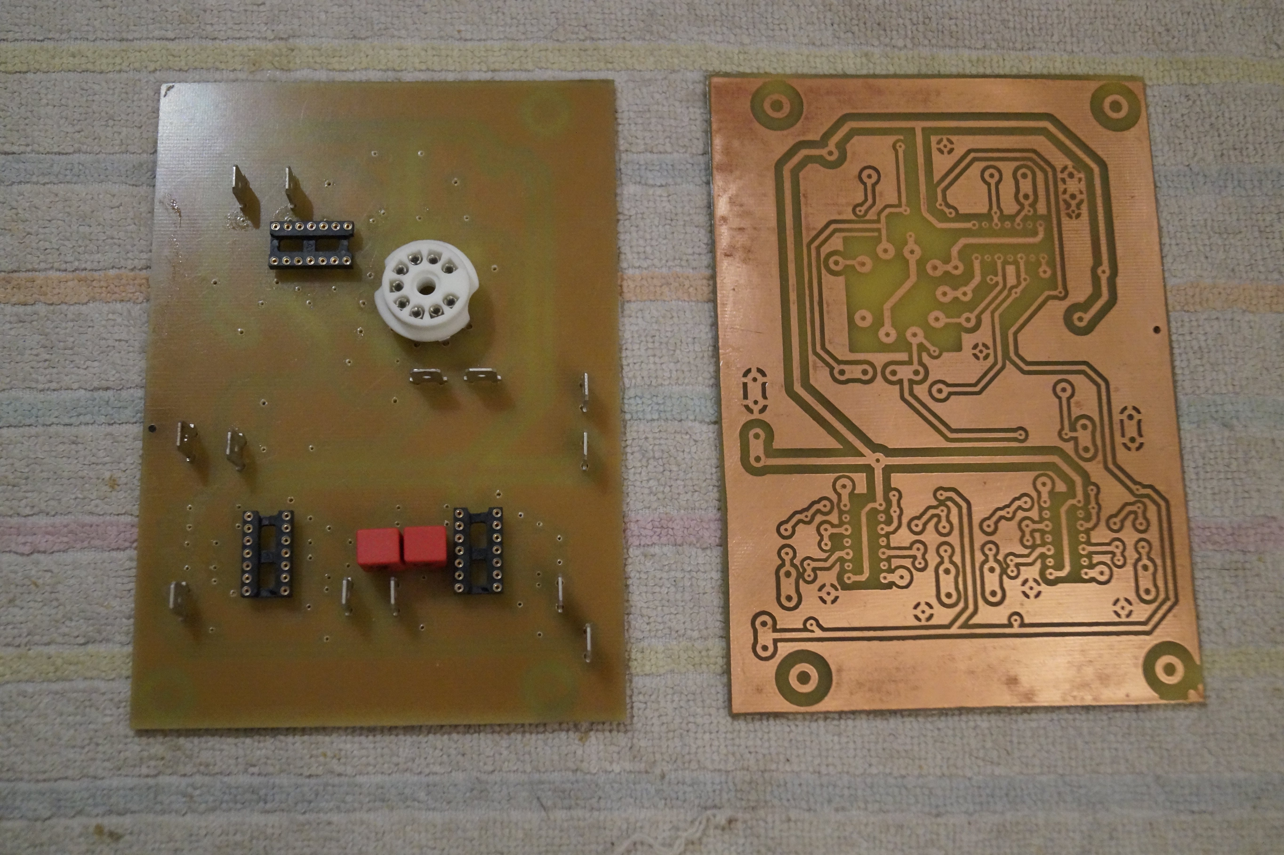

Ondertussen printje nr.2 gefabriekt :D
Had ook al wat onderdelen binnen.
Een aantal wima condensatoren van 220nF meten niet meer dan 206nF :shock: vindt dat wel veel afwijken :?
Alleen de twee die al op de print zitten gesoldeerd kwamen in de buurt van hun waarde.(15nF)

Onbelast is het meer, iets tussen 5 en 10% erbij.
Dan plak ik die -50v (zener) schakeling achter de Salas.
En hoe dacht je aan 230V-uit te komen :?
Hoezo 230v?,dacht iets van 210v,de Salas snoept daar 20v van af.
Hou ik iets van 180/ 190v over voor de schakelingen.

democles schreef:
Hoezo 230v,dacht iets van 210v,de Salas snoept daar 20v van af.
Laat ik 't anders zeggen, hoe denk je 230V aan de toonregeling aan te bieden ?

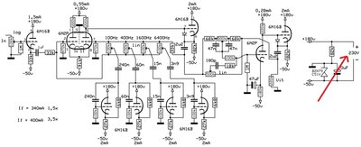

Ik snap het even niet van die 230v. Waar dan?
Er begint me wat te dagen,denk ik
De 230v DC is nodig om via de zenerschakeling 180v en -50v te maken.............. :mrgreen:
En ik maar denken dat een gestabiliseerde 180v DC voeding met een schakeling voor de -50v genoeg was.
Laatst gewijzigd door democles op vr 16 okt 2020, 21:46, 1 keer totaal gewijzigd.
Zo dus,
