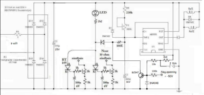

Ik bekijk het een beetje simpeler. :think:
Wat wil je.
Een schakeling die het HV relais laat afslaan bij te veel voltage gemeten over de kathode weerstanden.
En evt. bij uitval van de negatieve spanning,eigenlijk het zelfde als de regel hier boven. :roll:
Natuurlijk kun je alles dicht kleien met allerlei elektronische schakelingen.
Maar is dat nodig?
Mijn instelling was altijd hoe minder onderdelen hoe meer vreugde,er kan dan ook minder kapot gaan!
De schakeling van Anne,werkt (de eerste dan met twee thyristoren).
Waarom dan de boel elektronisch dichtbouwen :?
Veel te veel ballast!

Is ook wel te doen, is wel minder gevoelig.Moet afslaan bij een overstroom die voldoen ruim is gekozen om niet te vlug te reageren.Als één buis een beetje in de fout gaat valt dat dan niet op, wel met bewaking per buis.
Je kunt toch high-side current sensing doen per buis?
Als je graag moeilijk doet wel ja.Ik zie geen voordeel tov het langs de kathode te doen.
Ik probeer juist uit te leggen dat het makkelijker is en je meer vliegen in 1 klap slaat :lol:
Maar goed, maakt niet uit, ik wilde enkel wat suggesties geven. :) :proost:

Ja oke, Anne
Maar niet zover met allerlei schakelingen en de bijbehorende voedingen etc. als het hier niet nodig is.
@One World Concepts
Je hebt een PB
Re: Beveiliging tegen te grote stroom in je eindbuizen
Nou weet niet hoe deze pat stelling Ontstaat :(
Ik blijf graag bij Anne zijn design Anne vertrouw ik meer dan mezelf O:)
Excuus aan world Concepts ik bedoel niet dat ik jou niet te vertrouwen vind hoor O:)
Maar ik wil graag met deze schakeling met Anne zijn ontwerp :!:
Waarom heb ik hier boven al gegeven Bovendien Is Anne bijna altijd hier en helpt me als iets niet werkt
Dat is tot nu toe in ieder geval tot mijn genoegen met elk ontwerp zo gegaan
Idem met Demo die zet vaak nog even alles in het juiste perspectief
Dus ik zeg niet tegen een ander van bemoei je er niet mee
Maar draag wat bij aan de schakeling van Anne en kom niet met een ander ontwerp Immers dat blijft zo gaan tot st juttemis
Immers er zijn heel veel wegen naar Rome maar halfweg weer opnieuw een route is niet handig
Ik hoop dat ik niemand op zijn tenen ben gaan staan en dat het pijn doet
Maar ik wil graag naar een schakeling waar Anne hier mee gestart is
:hide:

Voor mijn gevoel geeft het meten in de kathode minderproblemen dan in de anodeleiding Bert. Het zou misschien wel kunnen maar waarom risiko lopen.

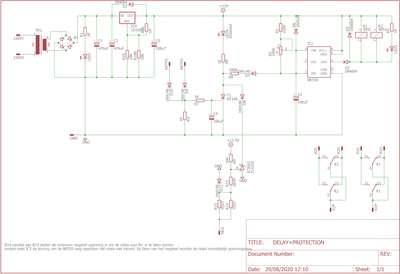

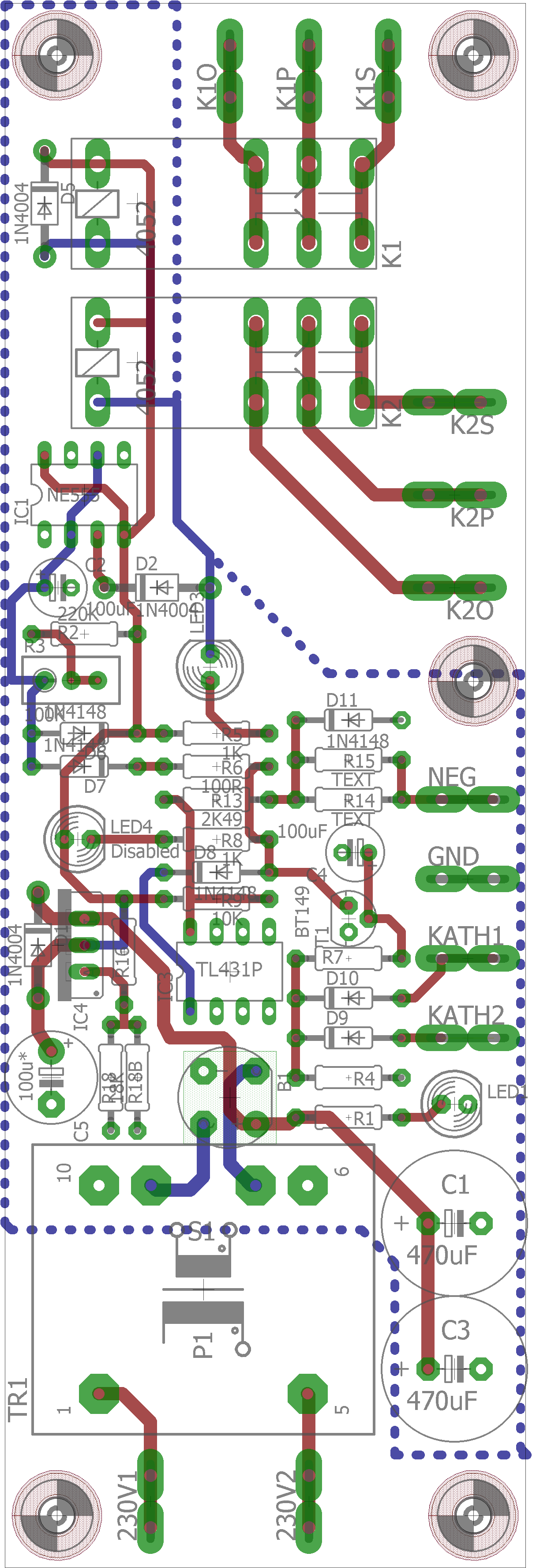

Ik heb het ontwerp aangepast om de wijzigingen van Anne grotendeels mee te nemen, Ik heb een LD1085 toegevoegd, en de diode aan de uitgang van de 555. De LD1085 draait op 12.5V IPV 12.0 omdat zo de instelweerstanden van de negatief bewaking precies op 1K/Volt uitkomen.
Een tweede BT149 zag ik een beetje tegenop, met de diode gating kan je het instelpunt van de overcurrent thyristor varieren door voor de diodes een zener van bijv 1V te nemen, dan moet je wel een beetje opletten hoe je deze monteert.
Ik zit er aan te denken een aangepaste versie met een high side current sensor te bouwen ADHV de suggestie van one world concepts. Dat is wellicht iets voor een andere keer.
Schema

board

Ik weet niet precies hoeveel de schakeling verbruikt, maar is het niet makkelijker om gewoon een Meanwell IRM-02-12 oid te pakken? (PCB through hole variant)
Zo kritisch is deze schakeling nmlk ook weer niet, maak je het jezelf een stuk makkelijker wat print betreft.
Qua PCB is het trouwens fijner om gewoon een ground plane aan te maken, scheelt heel veel vervelende baantjes gedoe en ze hoeven ook niet onnodig koper weg te etsen ;)
edit; sorry, je hebt al een ground vlak met die stippellijn. nevermind
Wel erg royale clearance, maar goed, maakt niet zoveel uit.

Het vervelende is pas weer gebleken als je wat in een bestaande versterker iets gaat wijzigen :-k en op eens een min niet aan de min mag
Mn VU meters voorzien van een printje met een logaritmische uitgang
En dat rookte meteen :( blazen hielp niks
Dat had ook veel erger kunnen aflopen Ook een UGT :!:
Ik lag er een halve mtr met mn hoofd vandaan Dus merkte het vrij snel
Nu ga ik die fout niet nog eens maken [-o< Hoop ik :mrgreen:
En wordt het een printje wat direct aan het lichtnet zit met eigen voeding voor beide functies vertraging en beveiliging
En het is te gebruiken met de Bias automaat
De MonoBill3 met CFD wordt met deze schakeling beveiligd de UGT met C kern van AE gaat richting 200€
Dus even een fout in het kathode circuit en een verbrande UGT als gevolg
Het was er maar een klein stukje er van weg.

Sorry, ik volg je niet helemaal, ik had het over vervangen van het trafo circuitje + LD1085.
Bij de Meanwell is de uitgang geïsoleerd, dus die kun je in principe overal aan vastknopen.

12,5V is ook mooi ivm de serie diode bij de relais.Met een 12V trafotje kan er ook een LM317 in.
Nu gaat de led ook aan bij gebrek aan negatieve spanning, is niet meer enkel teveel stroom.
De 431 zakt niet verder dan zo'n 2V en met twee diodes erbij wordt dat ruim 3V, is wat op het kantje voor de trigger 555, die is 4V bij 12V voeding. D8 kan er wel uit, uitgang 431 is soort van open collector.
1k voor de led geeft ong 10mA, leek me wat veel, had er 2k2 van gemaakt.Tegenwoordig zelfs 2mA met licht genoeg (5k1).
En waar vindt je een 1V zener :?
democles schreef:
Anne,kan dit schema ook met gelijkgerichte 9v,i.p.v. de 12v spanningsregelaar?
Ook maar even aangepast, vanwege niet meer onderdelen dan nodig :lol:

Bedankt Anne :goedzo:
Maar even kijken of ik dit er bij kan knutselen bij mijn GU-50 blokjes met automaat.
Waar tap ik het beste het negatief af voor de schakeling?
Bij de gelijkrichting of op het automaat printje?
