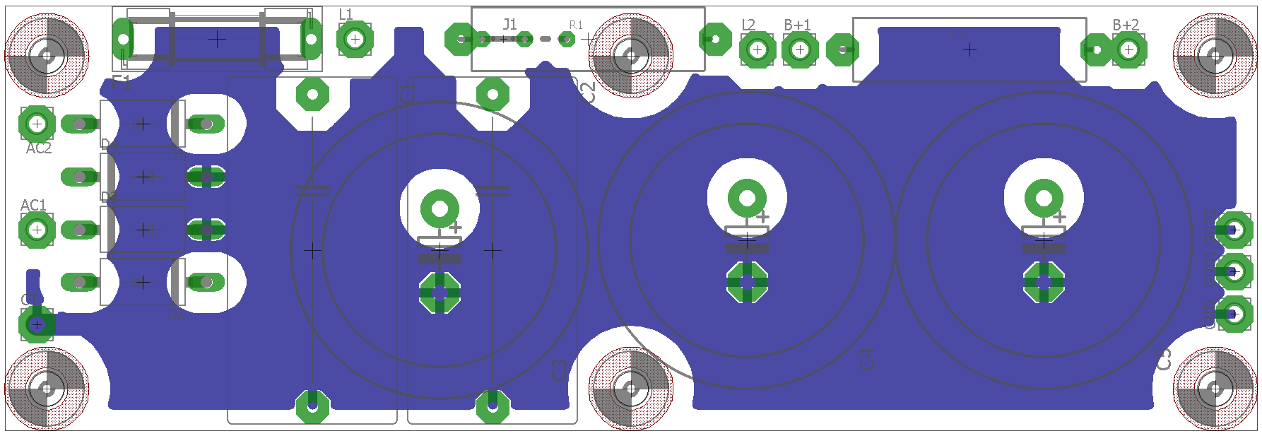

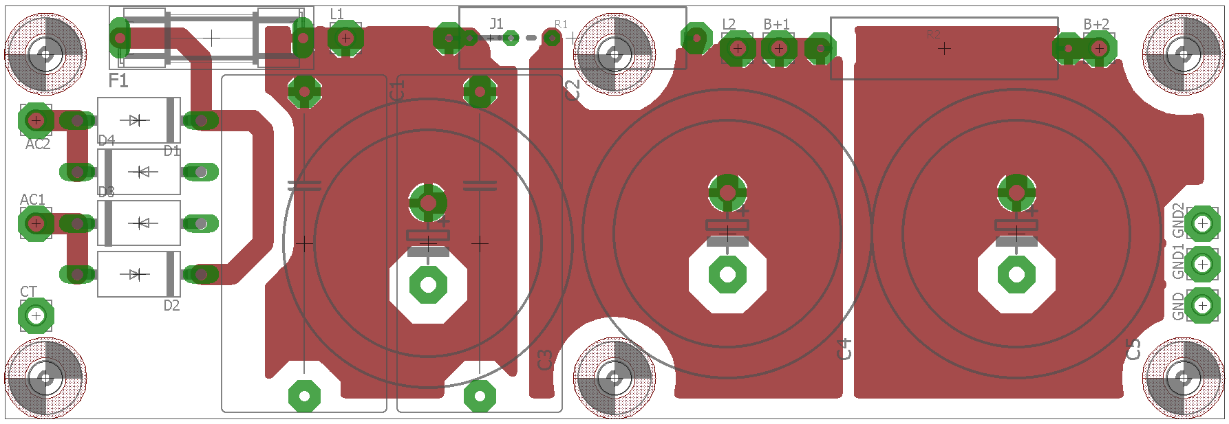

Vergeet dan niet de DIodes te vervangen door wat zwaardere types, als je twee dagen kan wachten dan stuur ik je twee nieuwe printen plus zekeringshouders en diodes *BY2000 op
De onderkant van de print Bovenkant koper.

Hoeveel vermogen verwacht je te gaan gebruiken?V4lve Lover schreef:Vergeet dan niet de DIodes te vervangen door wat zwaardere types, als je twee dagen kan wachten dan stuur ik je twee nieuwe printen plus zekeringshouders en diodes *BY2000 op
Bovenkant koper.

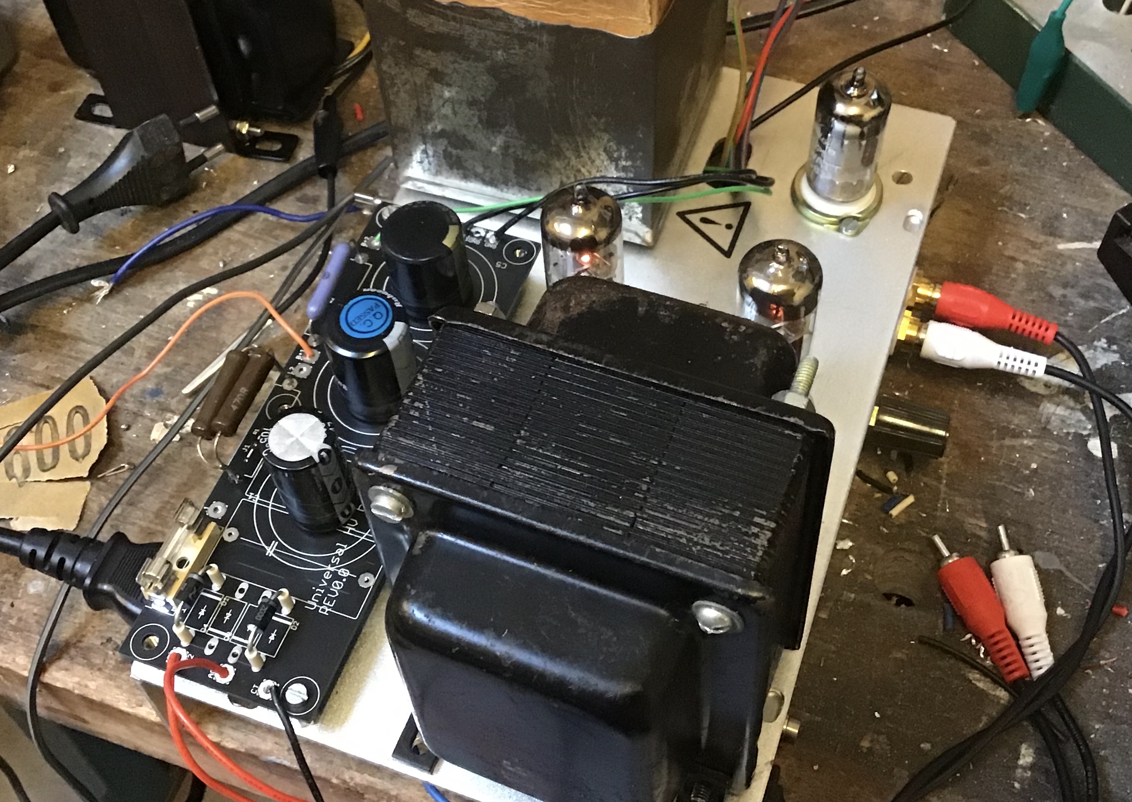

Als je een foto stuurt van de print met een beetje kwaliteit waar de diodes zichtbaar zijn kan dat ook gecontroleerd worden
En tevens een Foto van de Aansluiting op je trafo en ! hoe die draden op je Gelijkricht print zitten

Klopt allemaal als een bus opaBert. Ik denk dat de diodes toch zijn doorgeslagen en daarna de hoogspanningswikkeling hebben vernacheld... helaas.

Ik zie op je foto maar 2 diodes, d2 en d4, monteer ook d1 en d3.
Re: Spanning zakt in onder belasting
Die foto is genomen toen er een voedingstrafo op stond met een dubbele primaire wikkeling met centertap. Dan hoeven er maar twee diodes in.
De huidige voedingstrafo heeft maar 1 wikkeling en dan moet er inderdaad een brug op.
mvg, Paul
mvg, Paul
