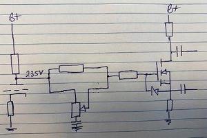

Al doende en metende kom ik toch nog twee eigenaardigheidjes tegen.
1. De wisselspanningen over de 82K weerstanden zijn niet even groot. De ene geeft bijvoorbeeld 12 volt en de andere bijna 13 volt (RMS). Het simpelweg vergroten/verkleinen van de 82K weerstanden is niet direct de oplossing, de onbalans blijft bestaan. Een andere MOSFET (of ander model) ook niet. Heeft iemand suggesties om deze spanningen in balans te krijgen?
2. Het liefst wil ik een volumeregeling na de Aikido voortrap zetten. Maar omdat hier ook DC op staat kan ik hier niet zomaar een potmeter tussen zetten. En eigenlijk wil ik ook geen 2 condensatoren achter elkaar zetten met de potmeter er tussen. Zie bijgaand schetsje. Wat zou een praktische oplossing kunnen zijn?
Groeten, Gerrit
Groeten, Gerrit

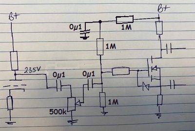

Re: Mosfet fase splitter
Je kunt een C aan de andere kant zetten Maar heb je wel iets van 600V voeding nodig voor de fasedraaier.
Wat meten betreft, source en drain geven dezelfde uitgang als ze gelijk belast zijn.
De source-kant is nauwelijks gevoelig voor belastingsverandering maar heeft wel gevolgen aan de drain-kant.
Omgekeerd, de drain-kant verandert wel met de belasting en daar vindt je zo goed als niks van terug bij de source.
Anne,
600 VDC op de fasedraaier gaat ‘m denk ik niet worden, althans niet met de MOSFET’s die ik nu gebruik.
Ik heb ook zitten denken aan de potmeter met een dikke condensator in serie, verbonden met de 1K stopweerstand naar de gate. Dit is alleen niet helemaal frequentie-onafhankelijk, al helpt het wanneer je een hele grote condensatorwaarde gebruikt. Of het praktisch is is een ander verhaal, omdat de spanning over de condensator nogal bepalend is voor het formaat en de kosten van de condensator.
Groeten, Gerrit
Groeten, Gerrit

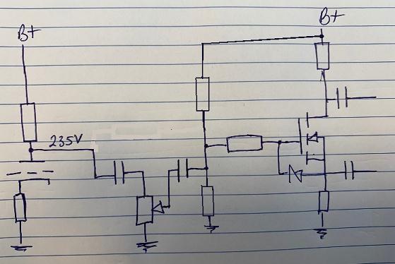

Anne,
Dat is natuurlijk helemaal waar, het maakt niet uit hoe de gate z’n spanning krijgt. Ik wil alleen liever niet 2 condensatoren tussen de buis en de MOSFET zetten. Die zijn nl. nogal groot (Mundorf) en relatief duur. Vandaar mijn zoektocht naar een creatieve oplossing.
Groeten, Gerrit
Groeten, Gerrit

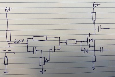

100nF is niet te dik ?
Anne,
Ik heb een aantal C’s liggen van Mundorf Superior Caps 0.47uF @ 600 VDC. Deze zijn zo’n 4 centimeter lang en iets van 2 cm in diameter. Ze kosten 12,50 euro per stuk, dus ik wil er niet te rijkelijk mee strooien. Ook is mijn ruimte beperkt. 100 nF’s van Wima heb ik nu in de testopstelling wel gebruikt, maar die ga ik niet hergebruiken.
Groeten, Gerrit
