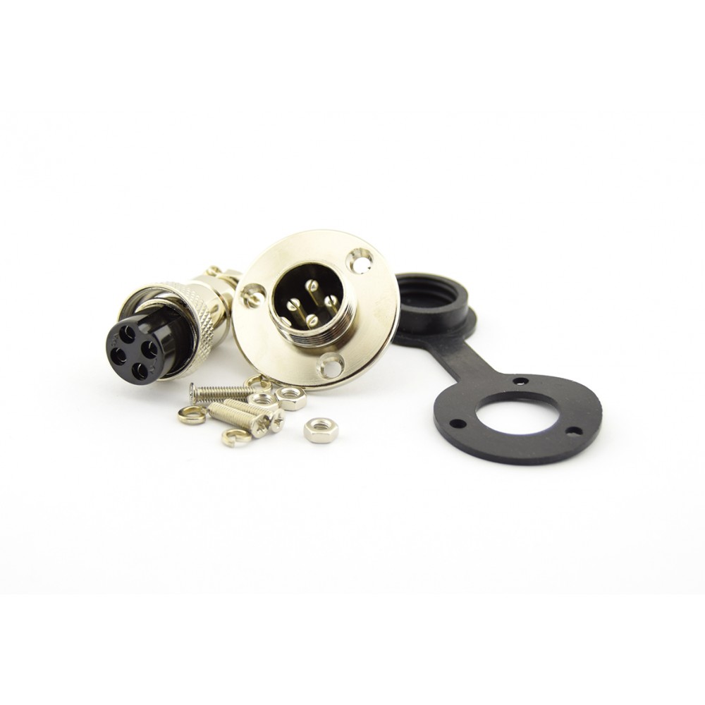

Welke stekkers ga je gebruiken voor de voedingsspanning(en)? Tis toch ruim 300V DC.
Berichten: 6144
Re: Phono dude

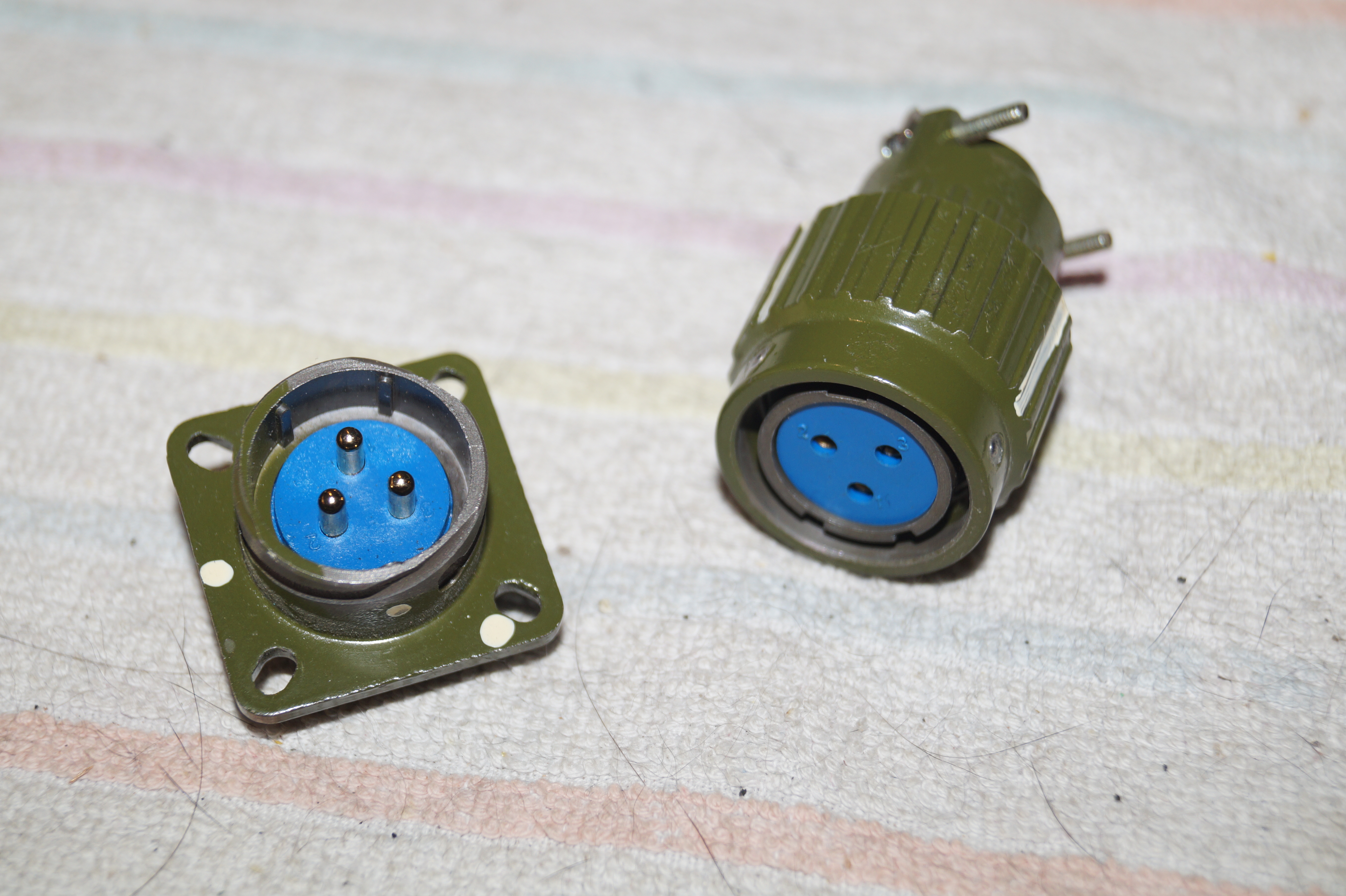

Komt goed Barry. (300v en iets van 5mA)
Voor meer prik deze militaire dingen.
En de gloei en een stuurleiding deze.
Voor de HS vanaf de voedingskast heb ik nog zo,n militaire ding maar dan omgekeerd kwa poten (vrouwtje mannetje).
Re: Phono dude
Dat militaire ding op foto 2 zit ook op lowcost communicatie apparatuur 27 mc bakkies tot Duurdere Icom Kenwood Motorola transceivers als microfoon plug
Ik gebruik ze in mijn cnc machine naar mn stappen motoren
Maar voor hoogspanning betwijfel ik de geschiktheid Demo de kruipweg is maar erg klein met deze dingentjes :?

Ik heb weleens een PhonoDude gebouwd voor een kennis en in het begin ook zo'n connector als op de tweede foto gebruikt. Na een paar weken gebruik begon de connector problemen te geven met de isolatie. Dus die tweede variant zou ik niet gebruiken.
Naar mijn idee heb je wel vier draden nodig, dus die eerste is ook niet zo geschikt.

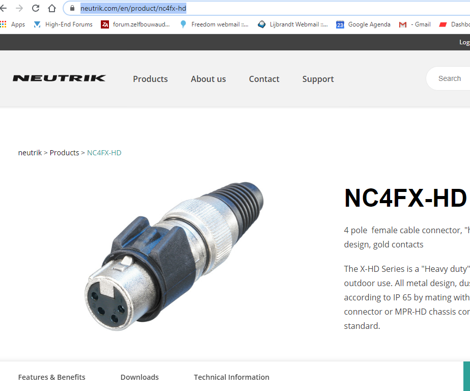

Ik zou kiezen voor een Neutrik NC-4FX met bijpassend chassisdeel.
Berichten: 28472
Re: Phono dude
Het is maar de vraag of bij speakon's de kruipafstanden groot genoeg zijn.
Re: Phono dude
Is dat dan speakon, begrijp ik dat niet goed.
Berichten: 28472
Re: Phono dude
Foutje van mijn kant.
Volgens mij is twee genoeg kijk maar.
Gloei gaat via de kleine.

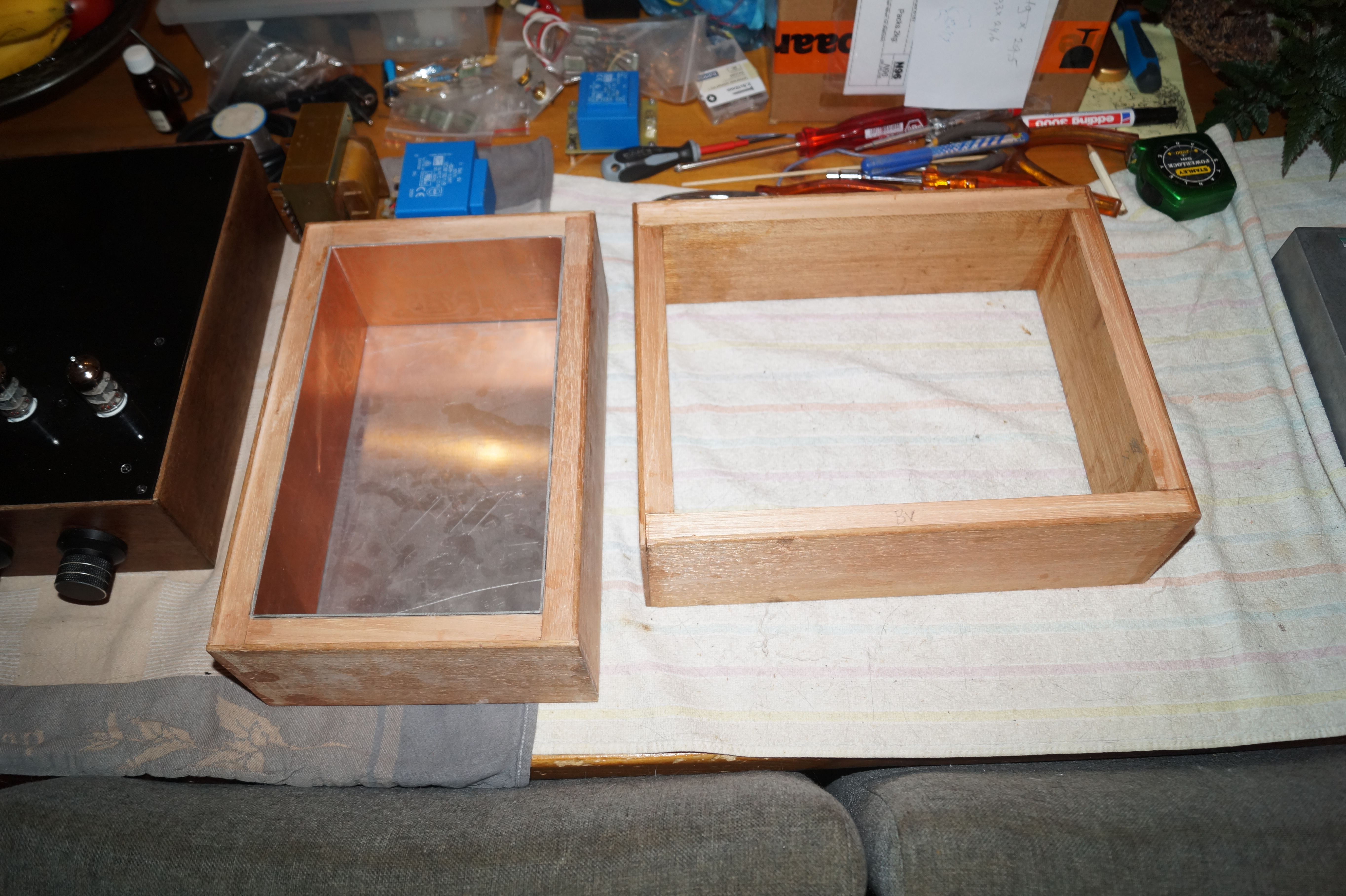

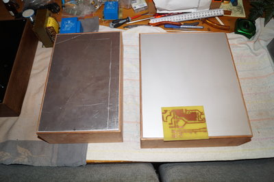

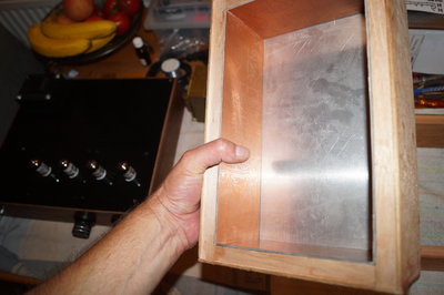

Even een stapje verder.......
Heb nu twee bakjes :D
Het versterker bakje bekleed met printplaat.
De naden dicht ik nog af met koperfolie.
Als alle gaten in de kast gemaakt zijn.
Berichten: 6144

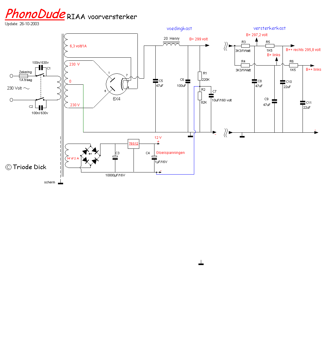

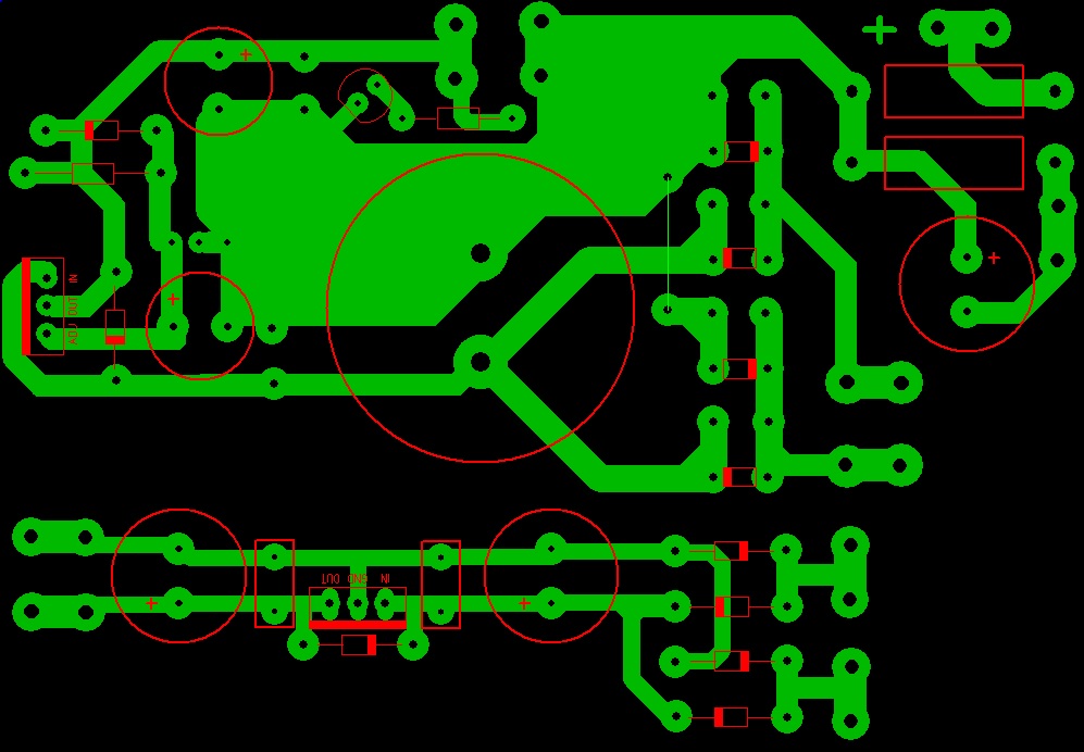

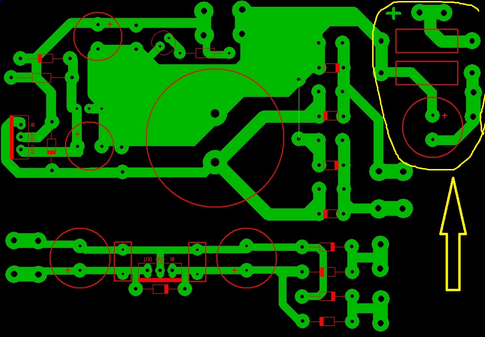

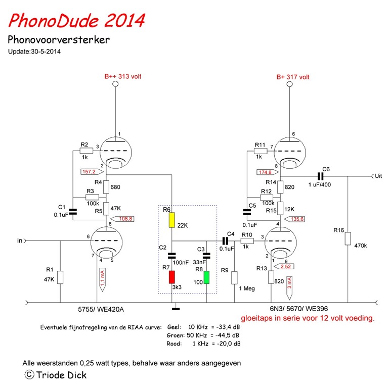

Dan nog wat zitten tekenen ,voor de dc gloei voeding en een 5v hulpvoeding.
Tevens op de voeding print de onderdelen gezet om de min te liften (op te tillen).

Eventuele overspanningspieken op het lichtnet worden als het goed is tegengehouden door het afvlakfilter; weet iemand wat voor kruipweg je dan nog nodig hebt voor 300 V gelijkspanning + tolerantie? Voor printsporen (IPC 2221) wordt 2,5 mm aangeraden voor 300 V...500 V (en 1,25 mm voor 150 V...300 V) zonder coating op een buitenlaag tot 3050 m boven zeeniveau, geldt dat ook hier?

Even gemeten kom op 4 mm ruimte tussen de pootjes,zou in principe moeten kunnen met 300v dc..
Re: Phono dude
Je kan de kruipweg vergroten door tussen de pennen een sleufje te frezen 1 mm diep en dan is je kruipweg met 3 mm vergroot
Maar wel aan de achterkant ook doen

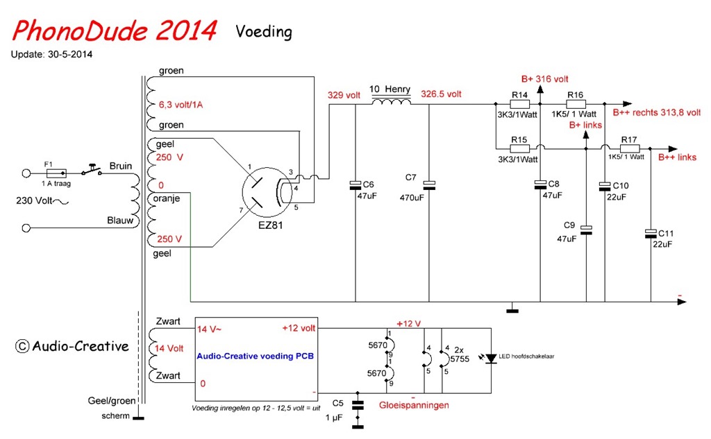

Anne,vraagje
Dat optillen van de gloei,op hoeveel komt het ongeveer uit volgens het schema?
En wat is wenselijk?
De KH waarde van de 6N3P is 100v.
Spanning zal iets hoger zijn i.v.m. 250v secondair i.p.v 230v.
Re: Phono dude
democles schreef:
Ja zoiets wou ik gebruiken voor de 12,6v gloei en een stuurleiding naar een mute relais.
Die zijn er er ook met 5 pennen onder AD612 en AD613, kan alles met een stekker.
Best wel, een deel van de kathodes zit op iets van 170V dacht ik, en de max spanning tussen gloei en kathode is voor veel buizen 90V.
Stel er komt 320V uit dan krijg je de gloei op 320x82/220+82=~87V.Zou met 300V op ong 80V zijn uitgekomen.Wil je nu ook 80V dan de 220k vervangen door 240k.

Zie ook viewtopic.php?f=7&t=27860&p=1928481&hil ... e#p1928421 voor een indicatie hoe snel het fout gaat als je je niet aan de maximale gloeidraad-kathodespanning houdt.
Ja weet ik maar ik vertrouw die dingen niet met 300v dc er op.
En gezien de hele bouw voor een vriend is en ik die militaire dingen nog had liggen.

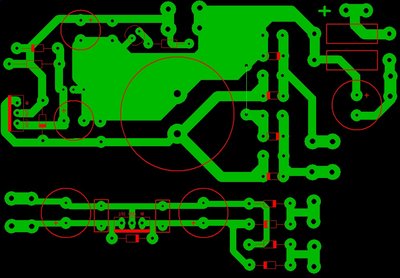

Tussen de buien door de bodemplaat 3mm alu,gemaakt voor de voeding kast.
Printje voor de dc gloeivoeding ook maar even tussendoor geëtst
En wat ontworpen voor het RIAA gedeelte van de versterker.
Zo krijgt links en rechts het zelfde printje.
