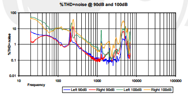

MarcelvdG schreef:
Je luisterde via een hoofdtelefoon, niet via luidsprekers, en ik zie nergens in dat draadje staan hoeveel jouw hoofdtelefoon vervormde. Misschien doet die het beter dan je denkt. Dan nog vind ik het knap dat je zulke lage vervormingsniveaus hebt kunnen waarnemen (aangenomen althans dat er geen fouten in de test zaten, zoals niveauverschillen van meer dan 0,1 dB).
Ik heb die hoofdtelefoon (gelukkig!) niet meer in bezit, dus kan dat niet meer nagaan. Gelukkig weet het internet een hoop, hier een ruwe vervormingsmeting : https://www.innerfidelity.com/images/Se ... rHD201.pdf . Niet bepaald low distortion...
2020-07-01 09_13_41-Sennheiser HD 201.xls.png (24.84 KiB) 543 keer bekeken
Dat het een hoofdtelefoon was, en geen luidspreker, lijkt mij niet heel relevant binnen de discussie of veel kleinere toegevoegde vervormingsproducten hoorbaar kunnen zijn.
Resteert inderdaad nog een fout in de test-setup. Ik heb hem iig niet kunnen vinden. En als die er was, dan zou je verwachten dat mensen massaal 'slagen' voor de test...wat niet het geval is.

MarcoSQ schreef:
Ik had gehoopt dat zo'n hoofdtelefoon veel minder zou vervormen dan een luidspreker, maar dat valt kennelijk nogal tegen. Ik ben benieuwd hoe laag je zou komen met elektrostaten.
Bij een grove fout wel, maar misschien niet bij een heel subtiel foutje zoals 0,2 dB verschil in amplitude of een DAC die in het ene geval net wel en het andere net niet overstuurd wordt in de pieken. Dan zou je dus een bovengemiddeld goed gehoor moeten hebben en daardoor dat subtiele foutje moeten horen waar anderen het niet horen.

Sorry MarcelvdG ik had je reactie even gemist.
Zoals je hierboven ziet, HOEFT een hoofdtelefoon niet per se veel meer te vervormen, dan een luidspreker. Ik had destijds, bot gezegd, nogal een slechte hoofdtelefoon.
Mijn huidige (zie boven) heeft inderdaad vervormingen, waar een luidspreker alleen van mag dromen...
Dat is niet een elektrostaat, maar meer een soort magnetostaat. Ik ben zelf ook benieuwd hoe mijn resultaat is, als ik het daarmee opnieuw probeer. (Achteruitgang gehoor in ogenschouw houdend, van 34 naar op een paar dagen na 40 jaren...)
Re:het subtiele verschil van bijvoorbeeld 0.2dB : ik ben er inmiddels wel van overtuigd dat ik een bovengemiddeld goed getraind gehoor heb ( en daar bedoel ik niets arrogants mee). Ik snap dat niet iedereen dat kan, en ben het dus met je eens.
Wat ik me in dat kader afvraag : verandert de amplitude (RMS som) van een signaal, zodra een niet-lineair systeem er een harmonische aan toevoegt ? Ik ben wiskundig onvoldoende onderlegd om dat in te zien, maar mijn natuurkundige voorgevoel zegt dat dat niet kan. Het zou wel een verklaring voor mijn 'discriminatie' zijn...
Daar wil ik wel bij aantekenen : een amplitude verschil is niet waar ik naar luisterde, om keuzes te maken. Het is heel moeilijk om in woorden te vangen, maar de vervormde varianten klonken voor mij steeds iets helderder, meer dynamisch of 'snappy' (ja, dat is vreemd, maar dit was toch de belangrijkste indicator voor mij) en het rasperige karakter wat topic starter omschreef.

Ik ga er even voor het gemak vanuit dat je als pianostemmer het rasperige steeds in de hoge uithalen zou horen als het bij jou te horen was. Ik hoorde het overigens pas toen ik er op gewezen werd en nu kan ik het niet meer niet horen. :-(
Mijn SEAS MR18 vervormt harmonisch meer dan jouw hoofdtelefoon zie ik: tussen de 0,1 en 0,2% boven de bassen.
Mijn conclusie (bij meting n=1 al): de rasp in de hoge sopraanstem die ik hoor bij mijn drivers, wordt inderdaad veroorzaakt door de intermodulatiezijbanden als gevolg van niet-lineariteiten, wat Putzeys beschrijft. Niet-lineariteiten die dus ook de harmonische vervorming veroorzaken. Misschien moet ik als coax-liefhebber toch maar de MR18 vervangen door de C18 die een slag beter is volgens Troels.
Ergo: Voor zuiver geluid met weinig IMD moeten de harmonische vervormingen rond de 0,1% zweven. Best strenge eis.
