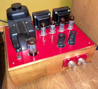

Hallo, ik heb afgelopen weekend het probleem gevonden. Het lag aan de feedback lus. Toen ik deze lossoldeerde had ik wel een uitgangsvermogen van 9.78W alvorens de sinus begon te vervormen. Ik heb toen de feedback weerstand (2.4KOhm) vervangen door een potmeter en een weerstandswaarde gezocht waarbij ik nog steeds ongeveerd 10W uitgangsvermogen had. Het is een feebackweerstand van 33 KOhm geworden.
Met de originele feedbackweerstand van 2.4KOHm zakt het vermogen weg naar 0.6W.
Maar de versterker speelt nu zeer mooi en luider dan hoeft voor een huiskamer. Vanavond probeer ik met mijn HP8903B de distortie eens op te meten.
Als bijkomende info: ik heb inderdaad een gemeenschappelijke cathodeweerstand genomen van 130 Ohm zoals in het originele Lafayette schema.

De versterker is volledig af! Op naar een volgend project....

Wat een prachtig apparaat is het geworden!
