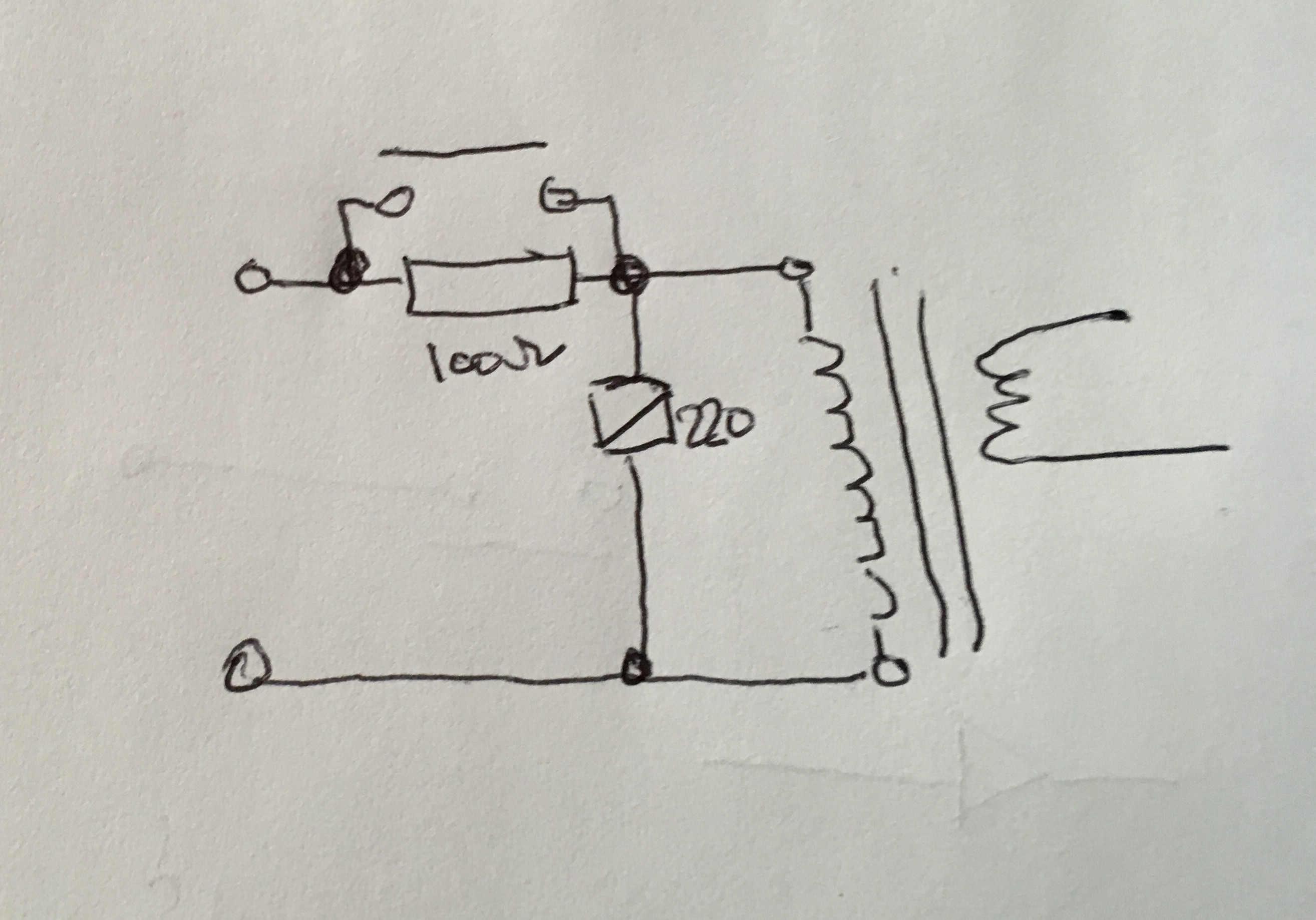

Kan misschien heel eenvoudig. KalmIn230Vrel.jpg Met de NTC koud komt er weinig spanning op de trafo en het relais.Met opwarmen loopt de spanning op totdat het genoeg is voor 't relais.Die sluit dan de ntc kort, krijgt de trafo de netspanning en kan de ntc weer koelen. Als het relais wat voortijdig reageert, een serieweerstand erbij.Maar niet te groot anders blijft 't relais werkloos.
Kan nog simpler O:)
Dit schema alleen met 2 andere componenten
Heb ik ooit om de Voeding van HF Eindtrappen in te schakelen
Wilde het met de computer tekenen maar die heeft zijn eigen prioriteiten :(
Daar heb ik niet op gewacht
Even de werking verklaren als je inschakelt wordt de stroom vermindert door de 100 Ohm weerstand
Als de ergste piek voorbij is stijgt de spanning en komt het relais op Dat is proefondervindelijk vast te stellen
Meestal 160 volt Dan wordt de weerstand overbrugd en heeft de trafo de volle 230 volt
Dit gaat vrij snel duurt geen 2 seconden
Het kan netter maar niet simpler :lol:
Ohja wel een 20 -50 Watt weerstand nemen bij 500VA - 2 kVA

Zeker simpel, lekker stoken!!

PS @Opa, waarom die 220Ω ? Oh nee, is de relais :idea:

Ja klopt is 220 volt O:)

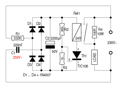

Dit schema kwam ik ook tegen

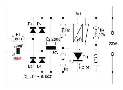

Berichten: 36761
Re: Enkele of dubbele soft start nodig?
Ja er zijn honderden van die schema's. Je gaat ze toch niet allemaal hier neer zetten hoop ik?

Is geen onzin, dat is zonder relais. Om die invloed uit te schakelen zit er juist een relais overheen. En dan heeft de NTC geen invloed meer na inschakelen.
