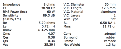

En we gaan vrolijk even door, want we hebben toch niets beters te doen, nu niemand de deur uit mag ;)
Zojuist even gespeurd en ik kwam het volgende tegen:
T/S Parameters van AM170S2
Screen Shot 2020-03-23 at 19.28.05.png (24.28 KiB) 4468 keer bekeken
En:
T/S Parameters van HM170Z18
Ik denk dat ik op basis hiervan eigenlijk de MH170 wel kan afschrijven als kandidaat voor vervanging van de AM170, toch?
We hebben het hier over een ten eerste een basreflexkast en ik kan me zo indenken dat het hebben van andere parameters t.o.v. het origineel consequenties heeft voor afstemming van het systeem, gezien het beschikbare kastvolume. Dat zal ongetwijfeld afwijken van de ontwerpspecificaties.
Ten tweede is het een actief systeem, waarin zeer mogelijk correcties zijn ingebouwd die zijn ontworpen voor de AM170S2; niet voor de HM170Z18.
Mee eens?
