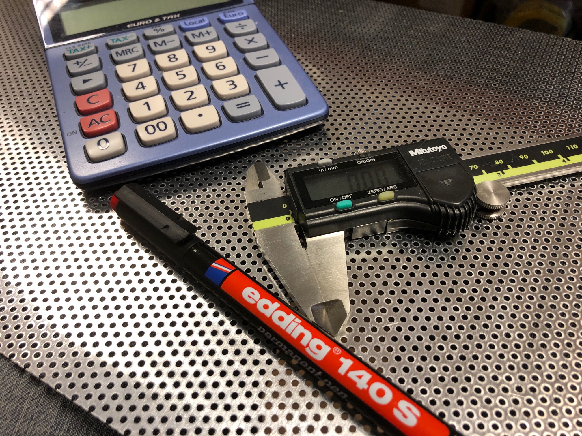

Zojuist nog even de bouwmarkt met een bezoek vereerd, vind ik daar toch mooi aluminiumimumnumim ... :mrgreen:

En ze hebben DynaPlus schroeven daar :shock:
Als je het polijst word het nog mooier... :roll: :roll:
