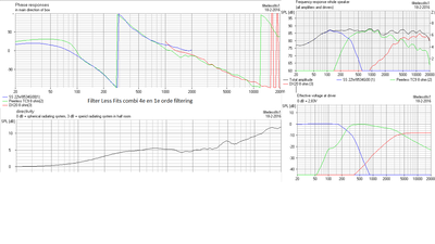

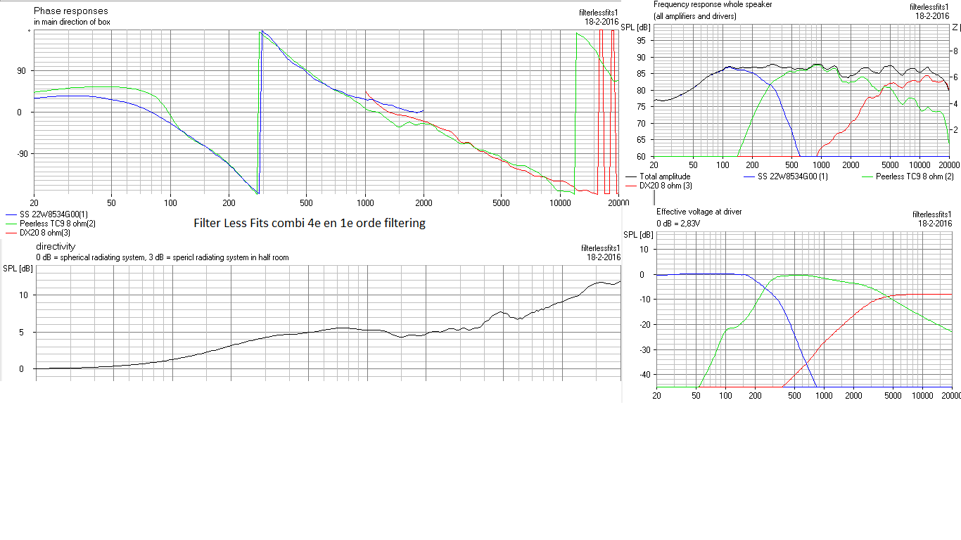

Binnenkort soldeer ik dit filter in elkaar om in mijn 3-weg project te testen.
Ik snap sowieso niet dat er geloofd wordt in een totaal oplossing die voor iedereen werkt, wat een nonsense. Er zijn zat speakers die fantastisch klinken maar niet met DSP in elkaar gesleuteld zijn. En er zijn zal speakers die 'versmeerd' klinken, die een vrij optimaal filter hebben.
Sinds wanneer zijn onderzoeken toonaangevend? Jaren geleden zijn we toch al afgestapt van die ABX verhalen?
Ik las gister nog een heel artikel over mooie luidsprekers van Blumenhofer. Als je dat filter zag met wat intertechnik onderdeeltjes snap je niet waar ze die 10.000 vraagprijs voor een 2-weg vandaan durven halen, maar toch werkt het blijkbaar.
Het ene merk doet exotische materialen, het andere merk totaal niet. Beide kunnen goed zijn, dus een totaal geheel dat goed ontworpen is kan blijkbaar langs meerdere wegen bereikt worden.
Voor mij is een vlak frequentieverloop bijna nietszeggend geworden, ik heb speakers actief gelijk laten meten terwijl het met dezelfde diameter units toch totaal anders klonk. Dus, conusmateriaal etc. maakt wellicht dan wel uit, al zijn er ook weer ontwerpers die daar totaal mee oneens zijn.
Ik weet het allemaal niet, en ik heb een filter geoptimaliseerd voor slappe filtering. Dat kost automatisch een hele zwik aan onderdelen, want slap filteren is -zeker passief- een stuk uitdagender dan een akoestisch 24dB filter.
Fase, wat gaat over integratie van bronnen, is m.i. nogal belangrijk als je een mooie diepe soundstage wil MET focus. Wil je lekker diffuus geluid dan maakt het allemaal wat minder uit. Heb wel eens de overgang gehoord van Wilson Audio naar Revel, dat was echt bizar. 2 totaal verschillende merken/strategien/geloven....
Steeds meer kom ik uit op de wat grotere en efficiëntere systemen, maar die wil ik niet in huis hebben
Edit: daarnaast een antwoord op de vraag over Arta en Boxsim: bij een duel channel meting kan alles op 0 blijven.
Meet je single channel dan meet je de woofer los, tweeter los en die 2 samengeknoopt. Evt (doe ik) ook nog 1 met geinverteerde fase.
Deze laatste 2 metingen heb je nodig om het volgende te doen:
je knoopt in Boxsim de beide drivers in het filter aan elkaar, ongefilterd. Je meting zal dan nog wat verschillen van de simulatie, en door te schuiven met de SEO van meestal de woofer (ligt SEO dieper van tenzij je tweeter ook diep ligt) kun je dan een overeenkomst krijgen met de simulatie & meting van de beide ongefilterde drivers.
Flip dan van 1 driver nog even de fase om en vergelijk deze met de meting van beide drivers samen met 1 omgepoold aangesloten.
Vaak kun je dan net nog even wat millimeters optimaliseren.
zo vind je met 2 metingen en even spelen met SEO in Boxsim de juiste verhouding in fase en SEO van de verschillende luidsprekers.
