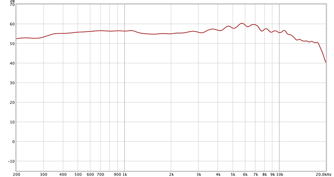

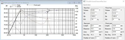

Ik heb het verhaal van de ACL (Acoustic Chamber Line) vertaald met Google en hier en daar wat aangepast ivm vreemde woordkeuzes.
Dit is het verhaal Gesimuleerd met LSPcad en daarna gemeten.
De voorstellen in dit topic raken veel van wat hier beschreven word.
Misschien word eea zo wat duidelijker.
In LSPCad vond ik een afstemmingsvariant genaamd 'dubbel afgestemde basreflex' in twee versies. De tweede was me altijd duidelijk, dat is het verhaal met de innerlijke Helmholz-resonator die Bernd Timmermanns graag in zijn dozen inbouwt (e). De eerste heeft echter een chassiskamer van waaruit een reflexbuis naar een tweede leidt zonder eigen aandrijving, waaruit vervolgens geluid uit de tweede buis komt. Het simulatieprogramma doet ook suggesties voor het volume en de coördinatie van de kamers, voor de eerste kamer berekent LSPCad het "normale" reflexvolume, dat we ook als basis hebben genomen voor onze ACL's. Maar ik zou de op deze manier gegenereerde frequentie verloop niet aan de rest van de wereld voorleggen.
Toen ik mijn gebruikelijke plank dikte van 1,9 cm invoerde in plaats van de 20 cm lange HP50 in de Box en het openingsgebied uitbreidde tot 80% van het membraan oppervlak, kwam ik al een iets verbeterd gedrag tegen met onveranderde kamergroottes.
Ik heb het hele systeem dieper afgestemd met de buitenste reflexbuis, in plaats van een HP 70 gaf ik een HP 50 met dezelfde lengte van 10 cm.
Dat zag er echt goed uit! Helaas heeft de praktijk in de snel geassembleerde Box dit niet voldoende op prijs gesteld. Ze werd niet voor de gek gehouden door de simulatietheorie en de bult is er net zoals in het tweede diagram. De remedie was de uitbreiding van de tweede kamer om het volume van de eerste te verdubbelen, wat in het geheel overeenkomt met de ervaringen van mijn vorige ACL's. Virtueel stopte ik wat polesterwatten in de bovenste kamer.
Snel uitgevoerde controlesimulaties van mijn U_Do 1 en SB 12 ACL vertoonden duidelijk te veel basdiepte vergeleken met die metingen, wat me in dit geval hoop gaf op echte 50 Hz @ -3dB, als mijn binnenverdelers erin zijn gelijmd.
De winst van de kamerdivisie wordt weergegeven in de vergelijking van de eerste (nu rood) en de laatste meting (nog steeds blauw). Over het algemeen geven de schotten van 30 tot 250 Hz ons een extra niveau tussen 1 en 2 dB, waarvoor de bas geen zichtbare uitslag maakt. Metingen werden gedaan op 1,418 volt direct op de buis, wat de 110 dBSPL in het diagram verklaart.

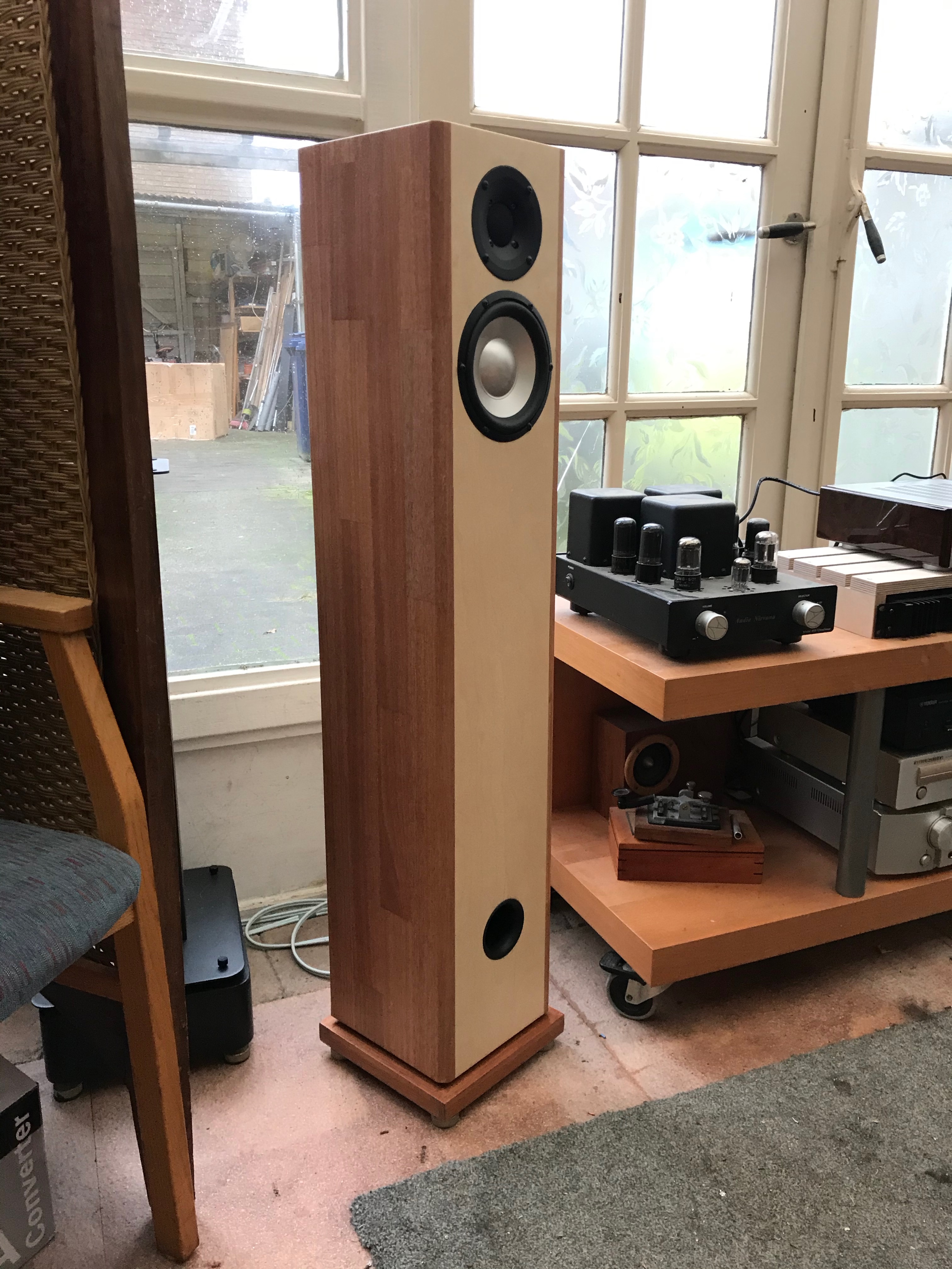

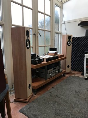

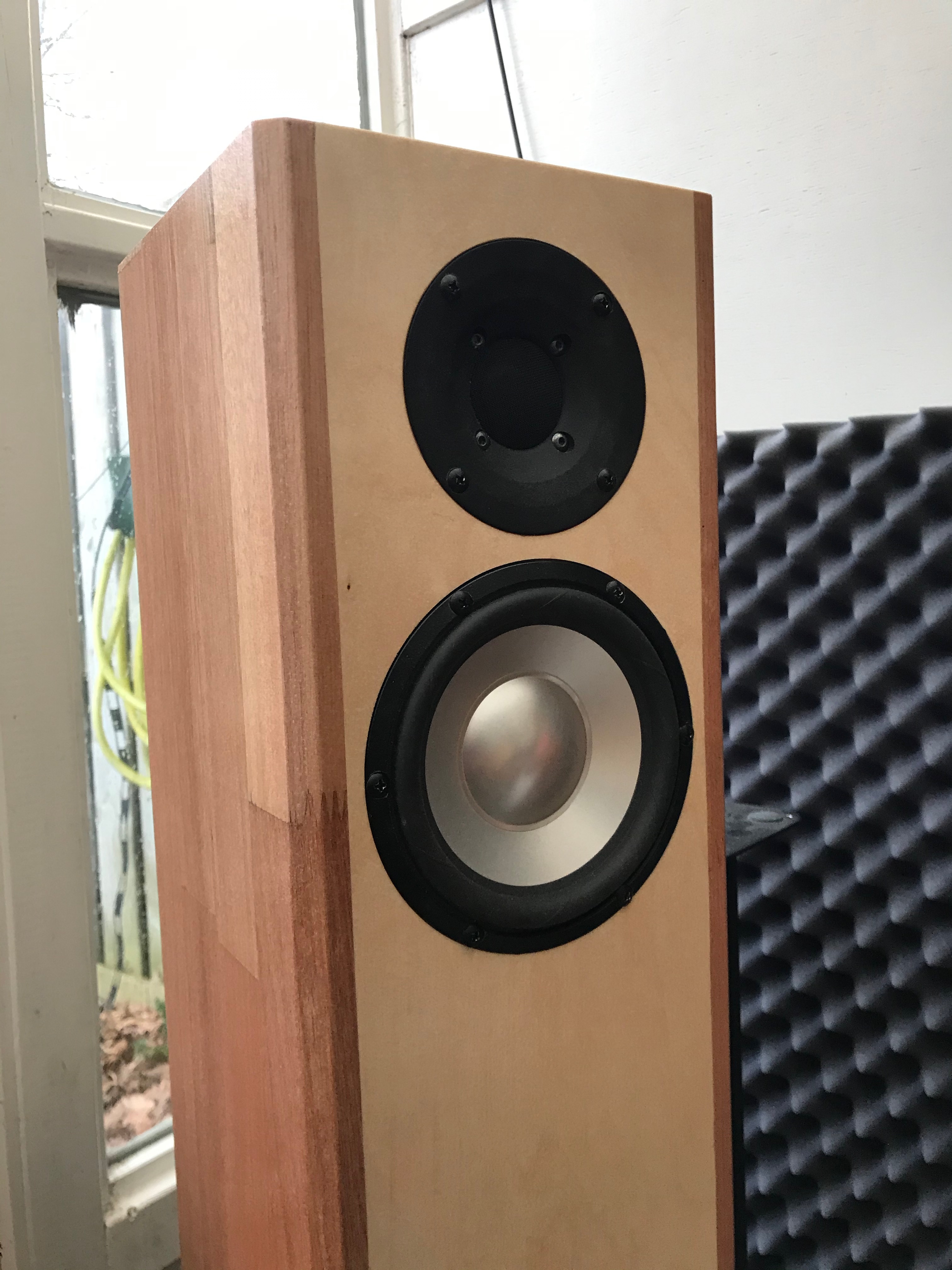

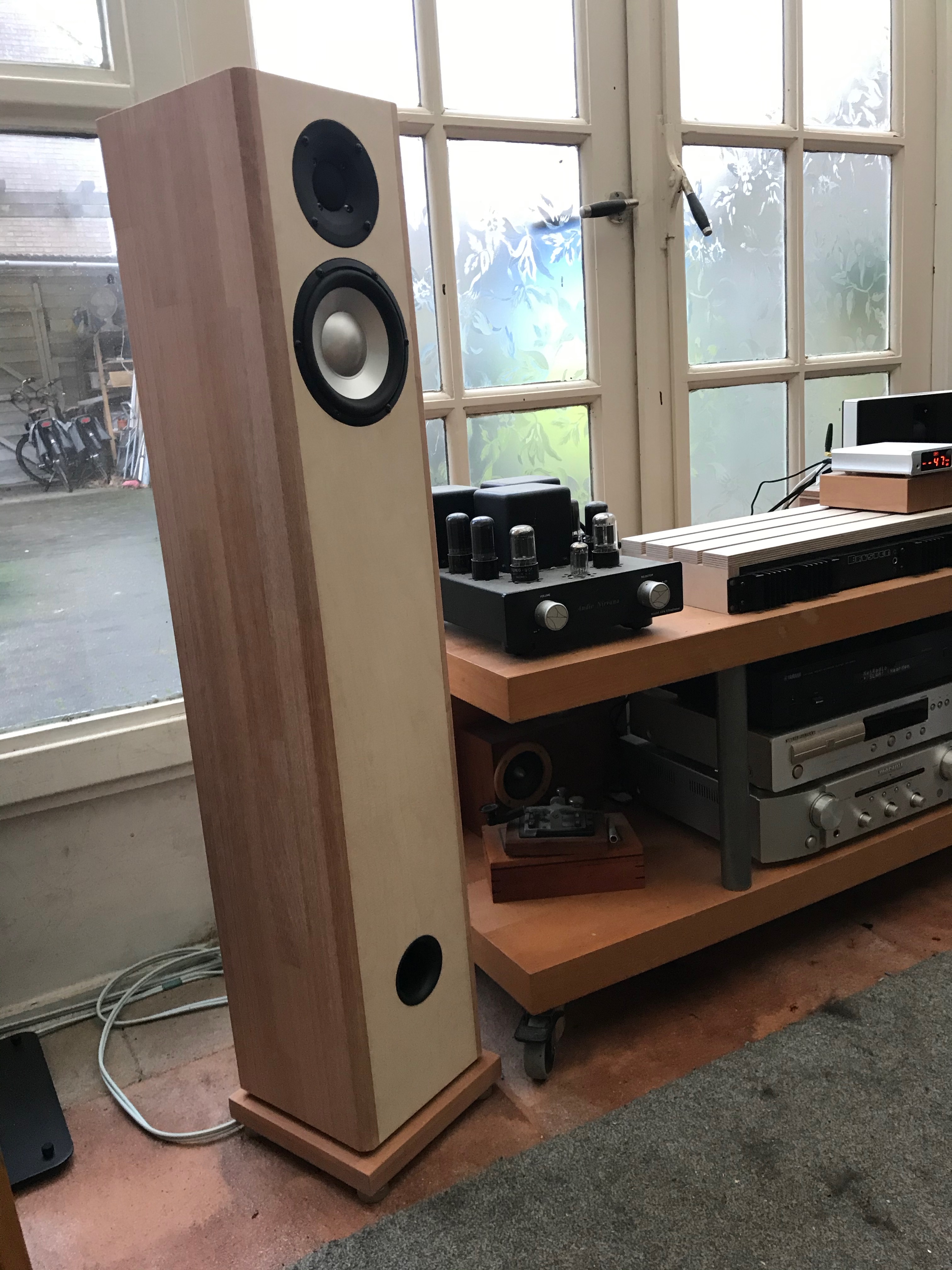

Drivers gemonteerd en een avondje geluisterd.
Set is bijna klaar. Foto's zijn nog van voor het beitsen
Nog wat experimenteren met de hoeveelheid demping achter de woofer en wat metingen doen.

Re: Next ACL
Hoe klinkt het.....altijd moeilijk te omschrijven.
Ik ken de Next monitor goed en is voor mij een set waar ik uren naar kan luisteren.
Nu in deze ACL versie is een ding duidelijk...onderin levert dit echt de winst op zoals beweert word.
Enorm laag...maar dat doet deze set al redelijk goed in zijn originele behuizing....maar nu beter hoorbaar.
Als ik " It's OK to listen to the grey voice "van Jan Garbarek luister dan komen de percussions/drum en bas heel goed naar voren.
Ik heb de kamer achter de driver voorzien van extra demping.
Voor mij klinkt dit nu zoals ik de Next monitor ken...alleen onderin dus de extra's.
Ik zou zeggen...1 Februari in Hengelo staat deze set en iedereen die wil luisteren is welkom.
En.....bedankt voor alle reacties.
Ton
