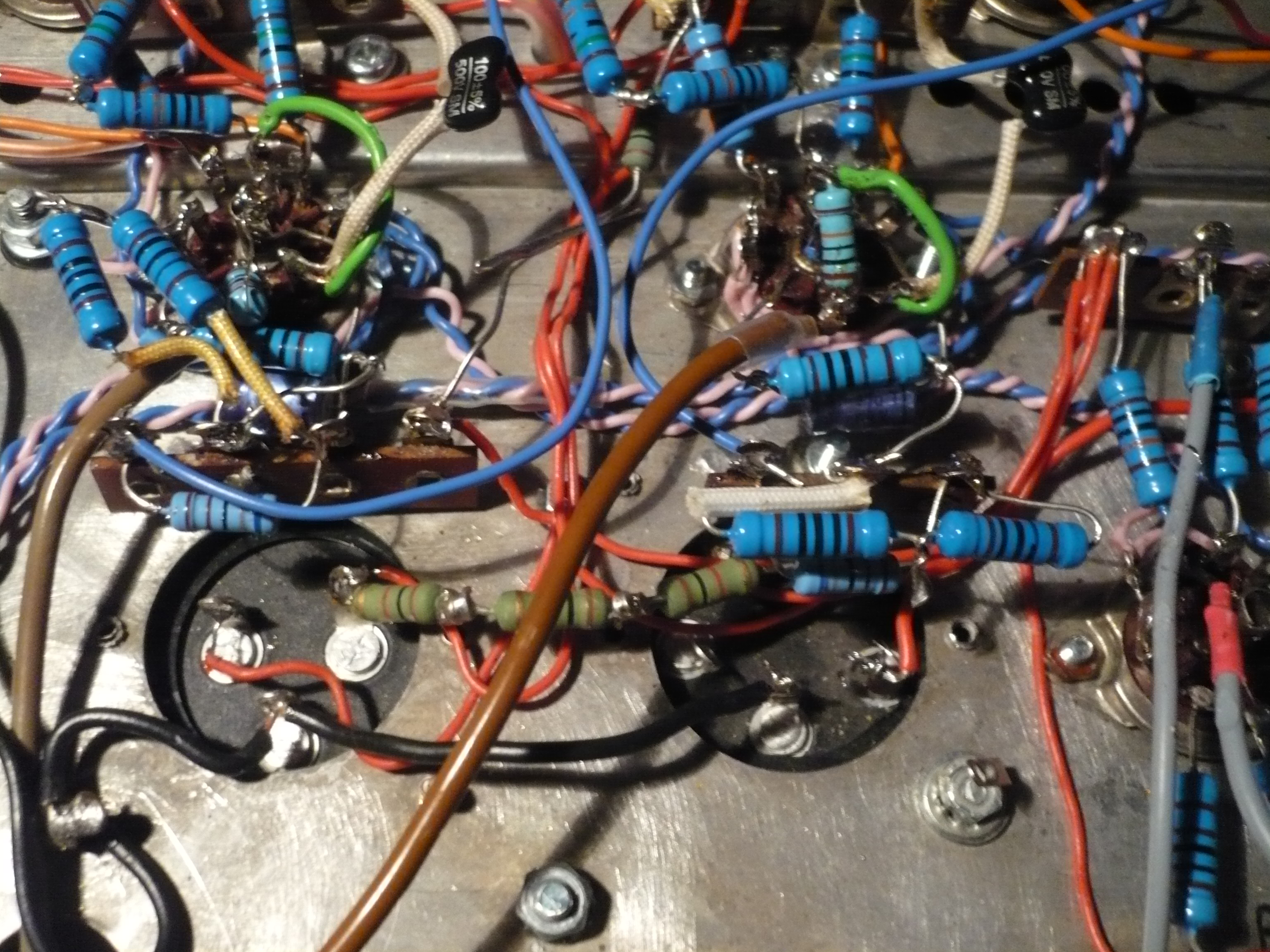

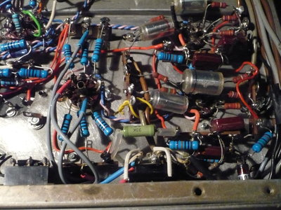

Heb 'm maar weer eens van de plank gehaald. De twee voorversterkerbuizenvoeten losgehaald en vervangen, en terwijl ik met de tweede bezig was om alles weer vast te solderen realiseerde ik me aan de hand van de kleur van de inprikzijde van de derde nog resterende buis (de fasedraaier? ) dat die al eens gereinigd waren. Ultrasoon met van dat deoxidatie goedje erbij. . Enfin, niks leuker dan dingen twee maal doen, nietwaar? Moet je 't maar gelijk goed doen. hehe. Maar Daarna de EL84 voetjes vervangen. Die waren wel echt smerig. Overigens met voetjes uit een oud chassis. (keknipt, in de ultrasoon, naspoelen en in de oven op een graadje of 90 ) Dan glanst alles weer als nieuw Al doende kwam ik wel wat slordigheidjes tegen. Heb de nog resterende oude weerstanden ook maar vervangen met van die lekkere 3 watt metaalfilm. Vette overkill, maar ze blijven dan ook wel exact op waarde. De 1 watt waren toch ietwat verlopen. Niet buiten de marge ofzo, maar toch. En een van de 220K weerstanden was verkleurd. Die waren nog geplaatst door de vorige bezitter, evenals die 47NF capacitoren. Van een van de 47 NF brak het draadje af toen ik hem wilde draaien om (weer waarschijnlijk) de waarde af te lezen, hoewel ik alles al eens had nagelopen met een capaciteitsmeter. Enfin, die dingen voor pios verwisseld die ik nog had liggen, en van de 220K 220K plus 33K gemaakt. Strak volgens schema (250K) Ik vermoed dat het draadje wat van pin 6 van de voorversterkerbuis naar de 47 nF van de eindbuis voert in de omhulsing afgebroken was. of in zo'n klodder toch ongemerkt los zat. Zeker weten dat dit de oorzaak was doe ik niet , maar de versterker speelt. At last. Was zelfs nog bij zo'n electro zaakje binnengestapt die reparaties doet en spul verkoopt maar buizenbakken nee, dat deed 'ie niet. Maar goed. Toch gelukt. Zat wel met mijn vinger op de power schakelaar te wachten op die vreselijke piep van de oscillatie, en toen... bleef die uit. Ik kon het bijna niet geloeven. Zou het dan toch echt ? lol. Hierna had ik andere draden aan de ugts gezet want dat siliconenspul leek leuk want je maakt geen brandplekken of weggesmolten mantels als je rond wurmt of uitschiet met de bout, maar tis niet plooibaar, blijft niet mooi zitten en in deze lage ruimte aan de onderkant van dit chassis werkt dat niet. . Hoor nog wel een brommetje. Maar ten lange leste speelt hij op 220... hehe. Morgen eens voltages nameten... Zo, nu ff een biertje ;-0)

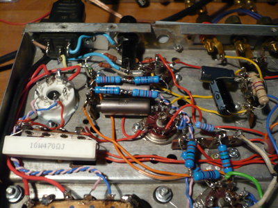

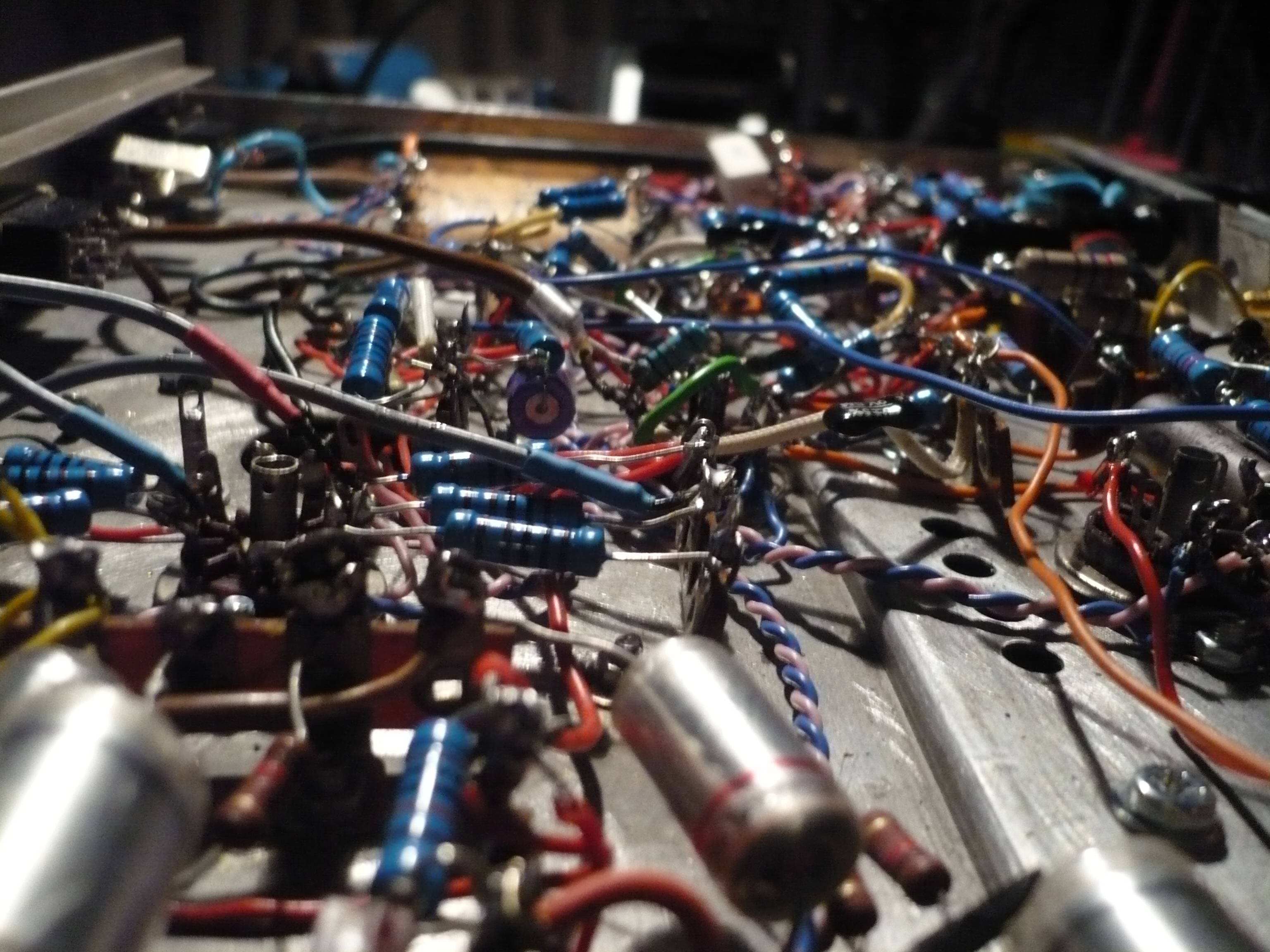

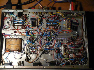

Draadjes van de ugts weer vervangen en nog wat gloeidraadjes verlegd en lopen arrangeren, maar blijf een brommetje houden. Enkel hoorbaar met de cd op pauze, maar toch. Ff vergelijken met de andere Lafayette, en met dezelfde buizen is 1 kant muisstil en de andere kant heeft ook een brommetje. Potjandorie. Maar daar hoor ik ook een mechanische trilling. De rubbers onder de voeding aan gort gedraaid. Dat in ieder geval ff veranderen. Morgen ofzo.
Er was sowieso een klein brommetje omdat 1 van de ugts te dicht bij de voedingstrafo staat meen ik eens ergens te hebben gelezen, correct? De volgende keer eens kijken of ik er zo''n varkensneusje in kan frommelen. Common mode filter dat Robert geloof ik eens ergens had beschreven ? 11 keer eromheen? Of voldoet elke losgesoldeerde varkensneus uit andere electronica als je daar aan de uiteinden wat aan soldeert ? Fijne zondag nog, mensen ;-) Ik ga es ff een pintje pakken met de buurman ;-)
Re: Bocama herbouw, ; vreemd geluid....
Varkensneusjes zijn ongeschikt voor 50 hz brom te onderdrukken
Dat begint pas wat te doen bij KHzen hoger
Splinter226
Berichten: 435
Lid geworden op: do 11 apr 2013, 19:07
Bericht door Splinter226 »

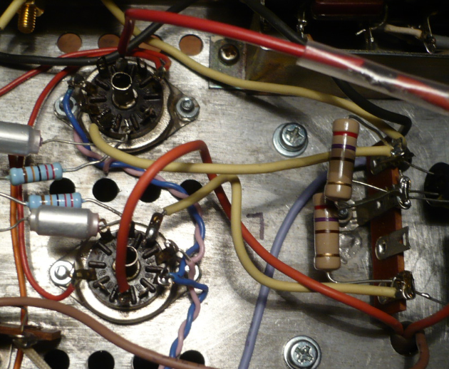

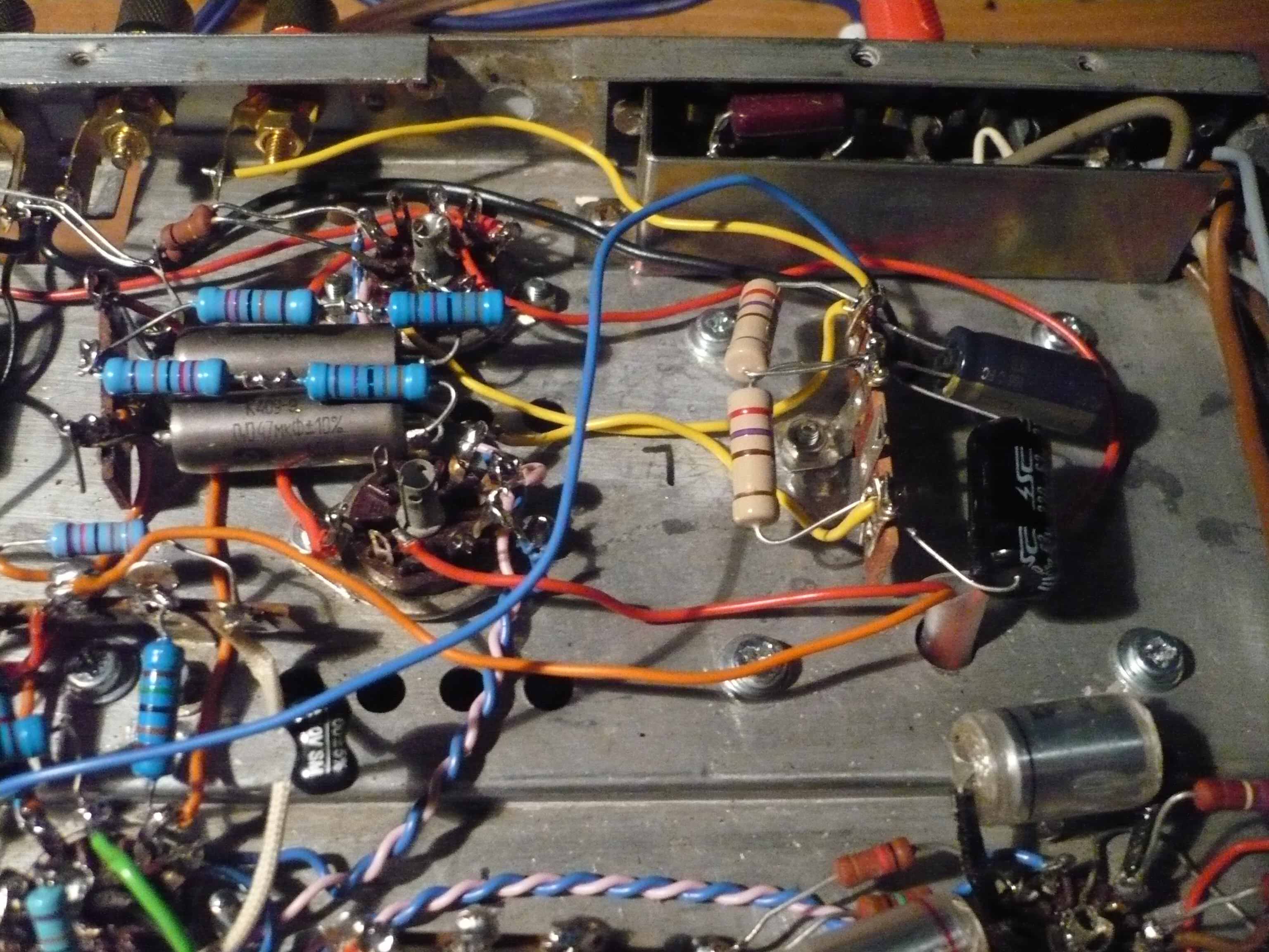

Echt waar ? Dacht nou juist dat het voor de gloei werd ingezet. Andere meningen, of tips ? Is de truc met twee anti parallel le diodes naar ground hier toepasbaar? Met een kleine capaciteit naar ground? Recept van De Meester AH Buis ? Zal wat pica's maken dan kan de goegemeente zich kritisch uitspreken over de bedrading. Edoch in een toekomstig moment. Enig dag licht is voor fotografie met mijn apparaten zeer gewenst. ;-) Edit, als we dan toch niet slapen maar wat pica's onder lamplicht.
overdwars foto.
Gloei zoveel mogelijk buiten hoogspanning en of signaaldraad uit de buurt.
minimaal 3 millimeter afstand tussen andersoortige bedrading.
Gloei moet zo dicht mogelijk aan chassis..
Signaaldraden kunnen door de lucht. Of dus uiteindelijk omgekeerd op de bodem van het chassis ?
Is bij pp het kanaal nog van belang of de andere buis aan dezelfde zijde ? Dat die bedrading afstand moet hebben ?
Overigens klinkt het brommetje naar gloei en door het verplaatsen en haspelen kan de twisting wel strakker.
Breng dus ook brugjes en hoogte verschillen aan om afstand te creëren.
Beide gloeiaansluitingen van de trafo voor 6.3 V middels 100 ohm aan aarde gelegd, , eentje on te kijken of dat verschil zou maken, dus ff vlug zonder de weerstanden te kortwieken. Had geen effect.
draaitafelbuisjes en dat versterkertrapje nog niet getest of in bedrijf gehad.
Nieuwbouw is eigenlijk makkelijker. Mits (voor mij zelf) iik niet haldf mediterend draden aan de verkeerde soldeerlip zet. Zo zat ik de hete draden van de ugt zonder te denken aan de met aarde verbonden lip te solderen. Ik moet echt checken en weer checken voor ik ongemerkt fouten maak die dan later weer moeilijk zijn op te sporen. Nieuw bouwen van schema zijn er geen oude verbindingen die er goed uitzien. Of nieuw en oud door elkaar, met stukjes oud draad nog bij de soldeerlip waardoor de soldeerklont soms te groot wordt. Zondr scoop is het ook zo veel werk. In welke sectie kan ik een cursus verzoek plaatsen dan plaats ik foto's van de scoop. En vraag ik welke instellingen ik moet gebruiken en hoe ik moet meten en de waarde moet lezen? Primair gebruik zeg maar ? Misschien met een Dagje en een nachtje gratis verblijf met de partner eventueel? Verzin maar wat... Soms wordt ik wel een beetje moe van dat geklooi op component niveau...
Tips trics en of advies? Graag.

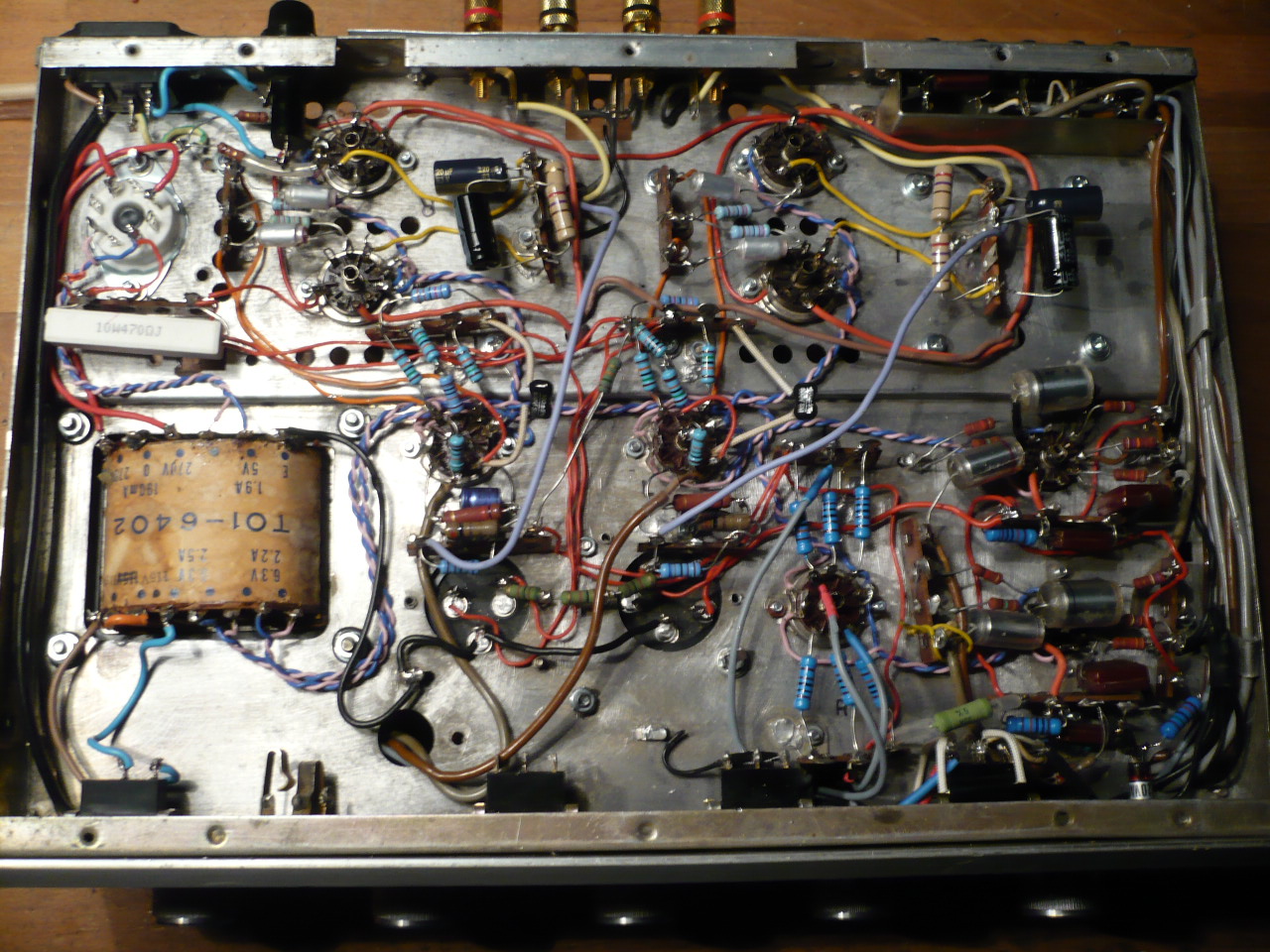

Oorzaak vinden is een kwestie van stap voor stap zoeken.Alleen de eindtrap, dus verbinding naar fesedraaier los.Geen brom eindtrap goed.Wel brom eindbuizen eruit, geen brom=iets met de voeding, wel brom (magnetische)koppeling met voedingstrafo.
En zo terugwerken tot de ingang.
Het is eigenlijk onbegrijpelijk dat iemand er wijs uit kan het is net spaghetti alles krioelt over en door elkaar
Splinter226
Berichten: 435
Fasedraaier is dan V4 en V5 ? Draadje naar eindtrap pin 6 en 8 van V4 en V5 ? Haal ik twee draadjes los per kanaal ? :hide: :oops:
Dat weet ik niet.Op 24 december vroeg ik al:
Hier klopt iets niet.Het schema in het begin van dit draadje laat een kangoeroe faserdraaier zien (uitgang kathode en anode van één triode) maar de bedrading heeft twee uitgangen van de fasedraaier aan twee anodes (pin1 en 6).Verkeerd schema ?
zonder gevolg :(
