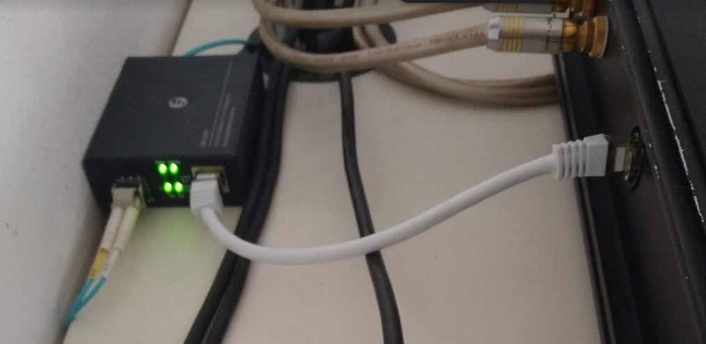

Ga je nog testen met glas? Iirc had Hannesie dat eens gedaan?
Re: High End Audio PC Streamer/Server build
Geplaatst: za 12 okt 2019, 12:38
door hannesie
Ja, heb hier de laatste netkabel met een galvanische scheiding en een schone voeding op de laatste convertor/omzetter.
