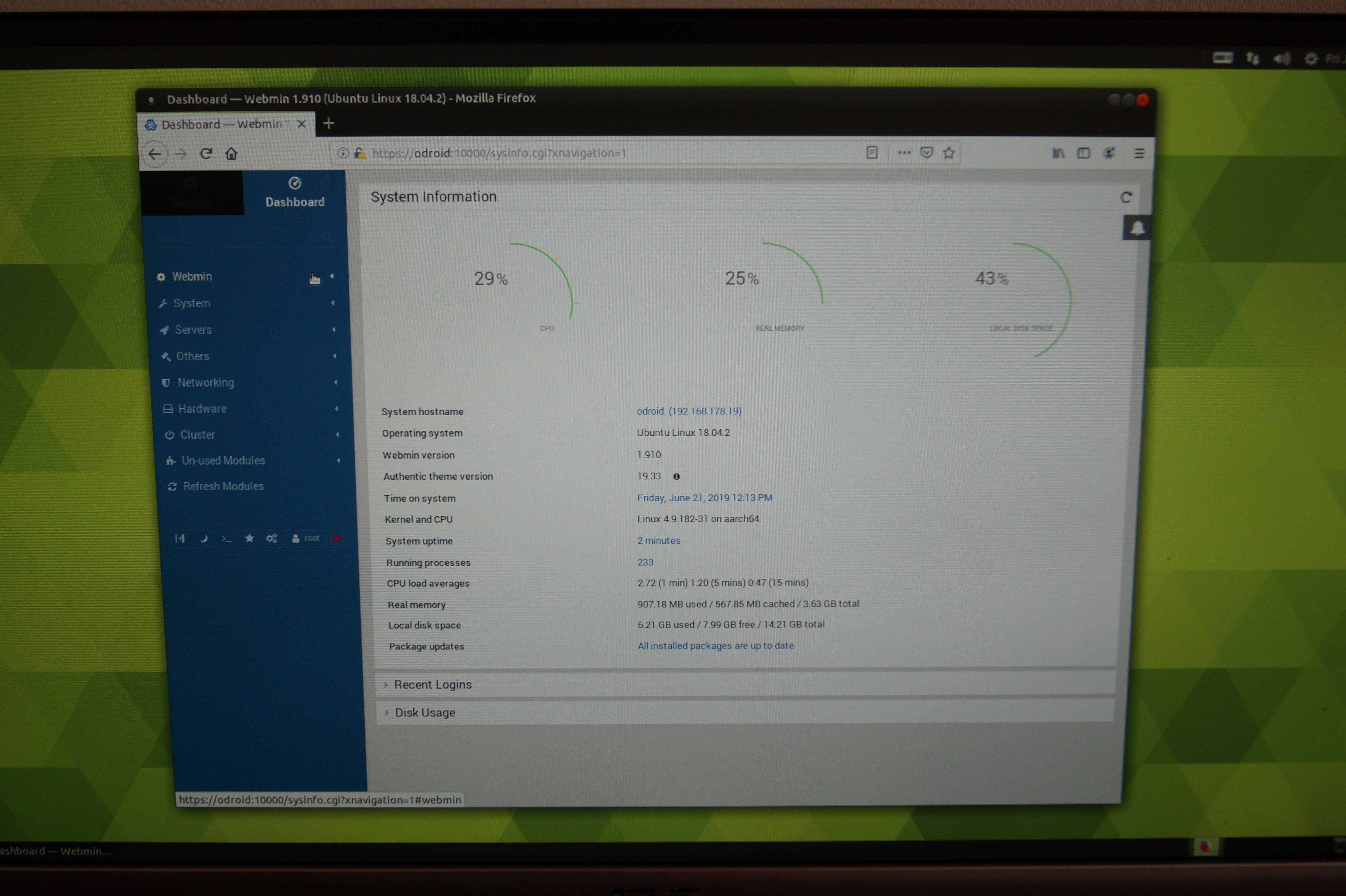

HD er aan gezet,mapje er op gezet met wat muziek,LMS de map laten scannen,dat werkt.
Het lukt me niet in webmin een samba share van de HD te maken.
In windows zie ik de odroid staan bij netwerken,klik dit aan dan zie ik de map HD voer wachtwoord en gebruiker in daarna vraagt windows om het netwerk wachtwoord van odroid?
Verder kom ik niet!

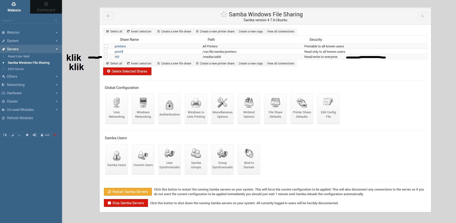

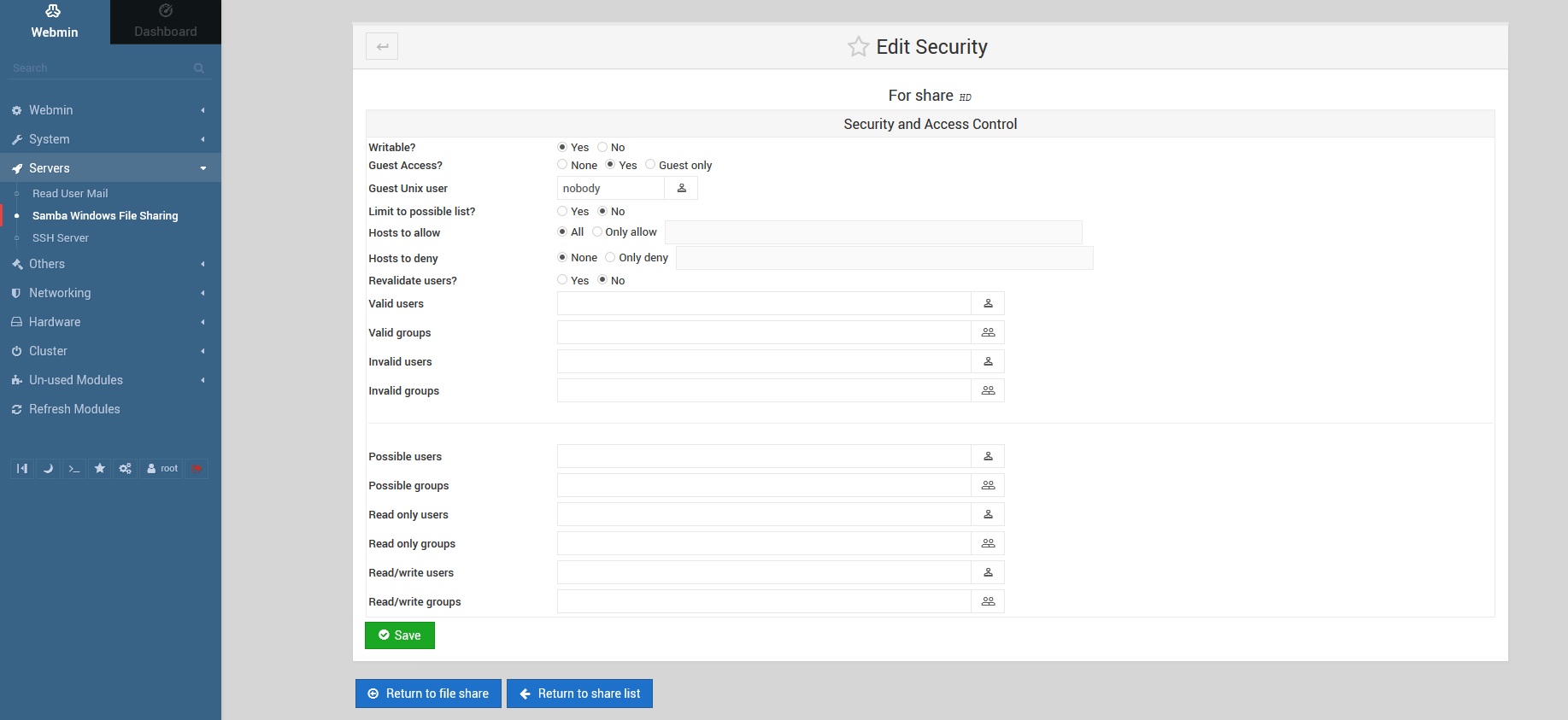

Het werkt :o
Heb het gevonden. :rock:
Als ik de share ,,HD,, aanklik onder security wat zitten rommelen en nu kan ik de externe schijf benaderen in Windows................. :mrgreen:

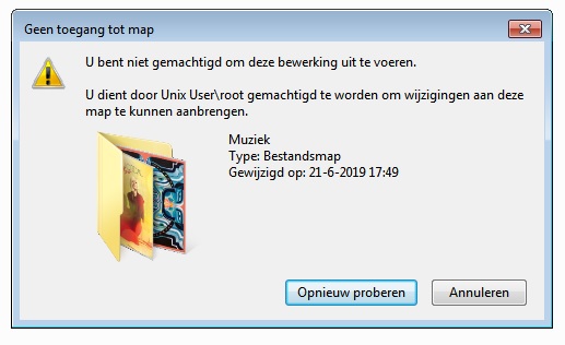

NOG NIET HELEMAAL GELUKT!!!!!!!!!! :oops:
Kan via windows alle bestanden op de HD schijf zien maar er niks aan veranderen ](*,)

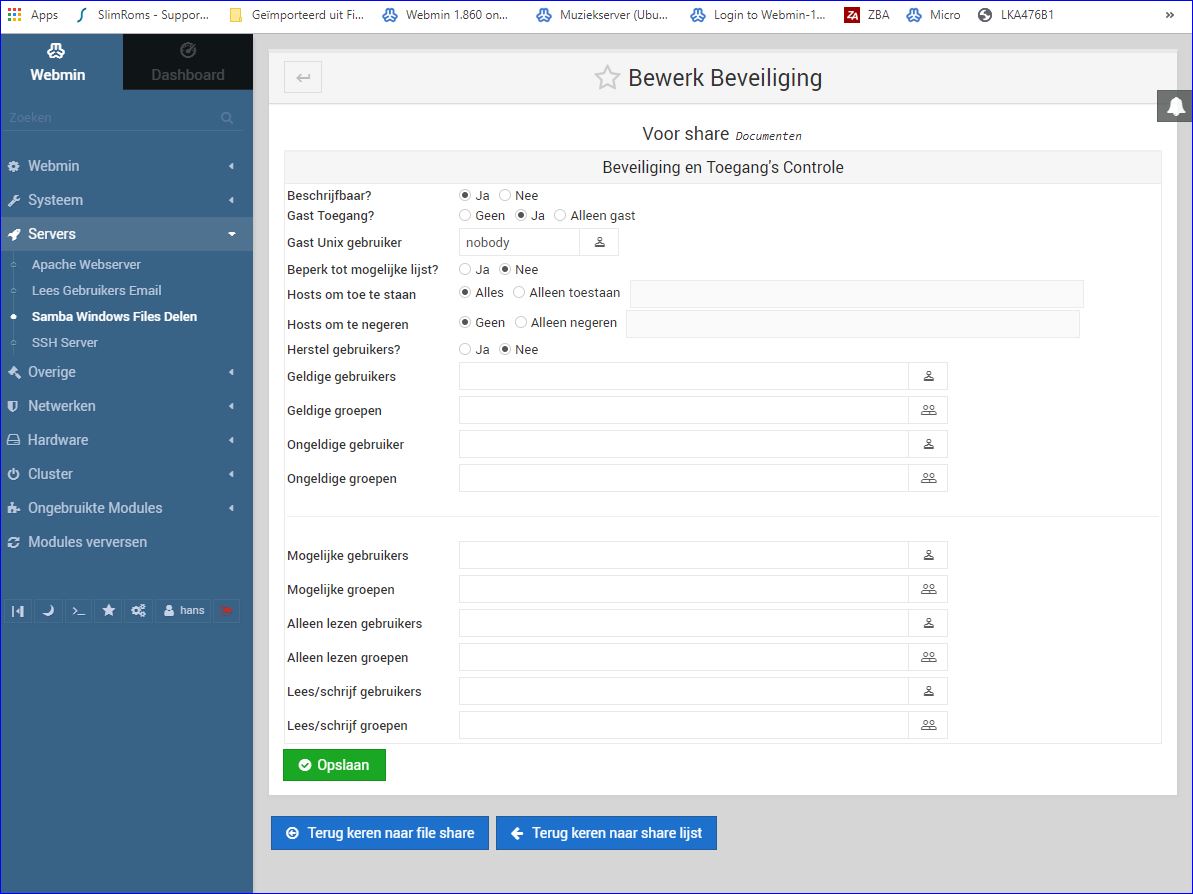

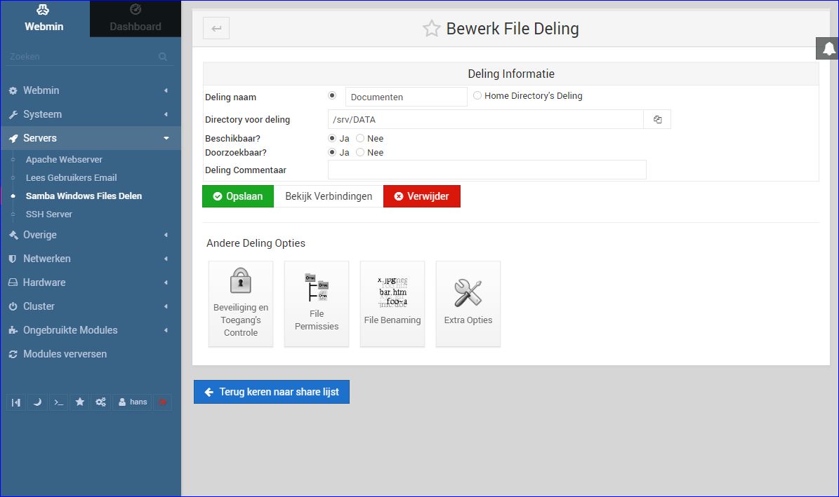

Re: Odroid N2 met logitech media server

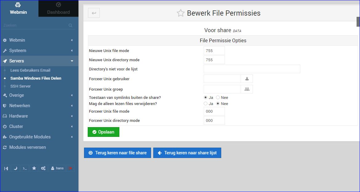

Hier zijn wat meer details voor de zaak te benaderen, ik heb geen vreemden op mijn netwerk, dus de boel staat open voor in principe iedereen.
Hert kan zijn dat je even opnieuw moet inloggen bij windows om de rechten opnieuw te laten lezen en te benaderen.
En bij de mount moet er mogelijk ook wat wijzigen.?
Berichten: 6144
Bedankt Hans,alles zo gezet als je toont.
Maar windows blijft muiten dat ik geen rechten heb om wat te veranderen :?
Al ettelijke keren alle veranderingen gesaved en reboot maar het blijft.
Bij de file permissies moet er 755 staan, klopt dat?

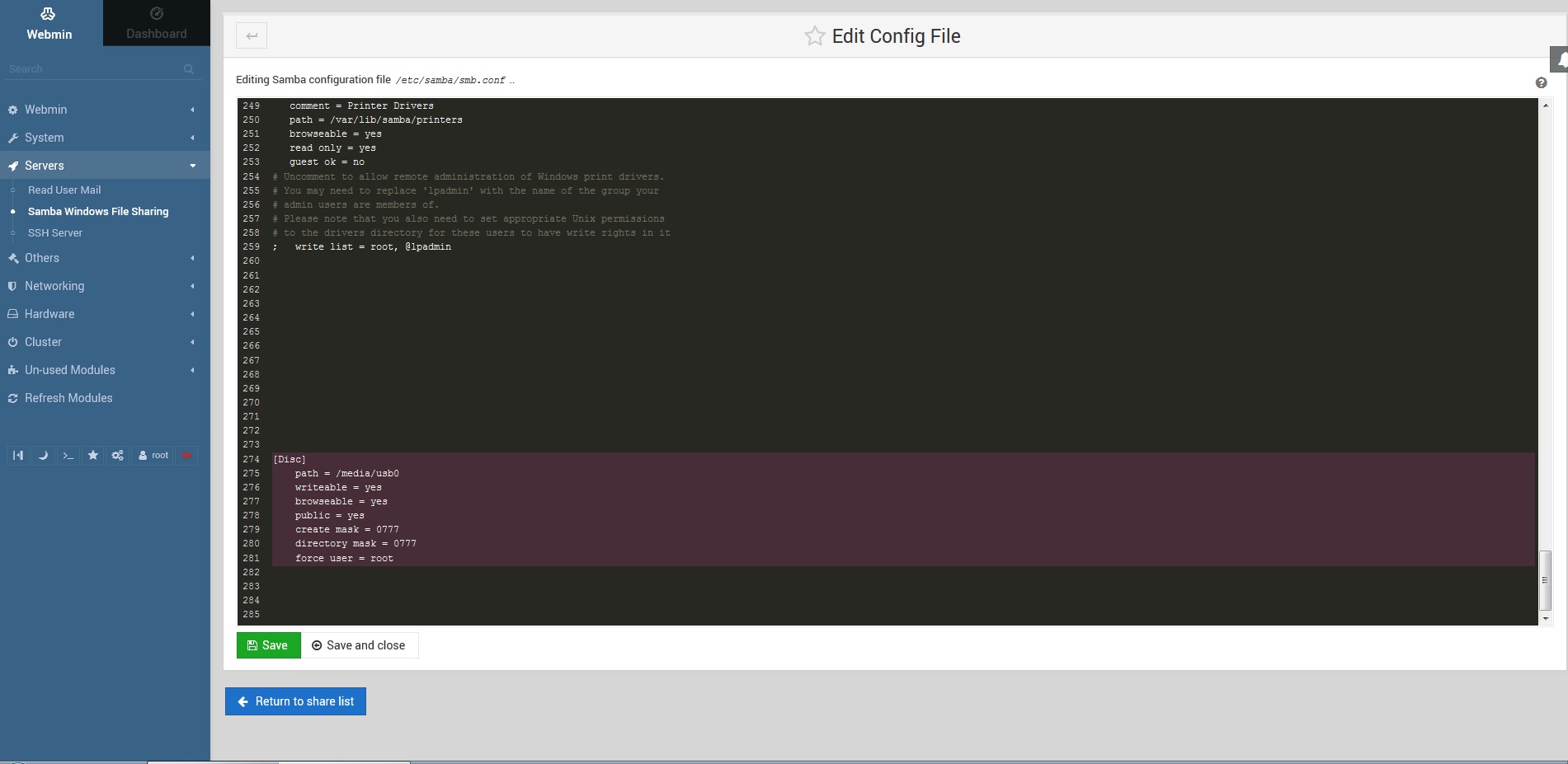

Toen zelf maar aan het knutselen gegaan in de samba config file,tenslotte is dit zelfbouwaudio.............. :mrgreen:
In webmin een nieuwe share gemaakt naam: Disc en het pad er naartoe ingevuld.
Toen in de config file alleen Disc en path laten staan en de rest er uit geknikkerd en vervangen door een paar andere regels.
Saven en SAMBA opnieuw opstarten en het werkt :rock:
Kan nu in windows doen wat ik wil met de gedeelde schijf,geen enkele restrictie meer :beer:

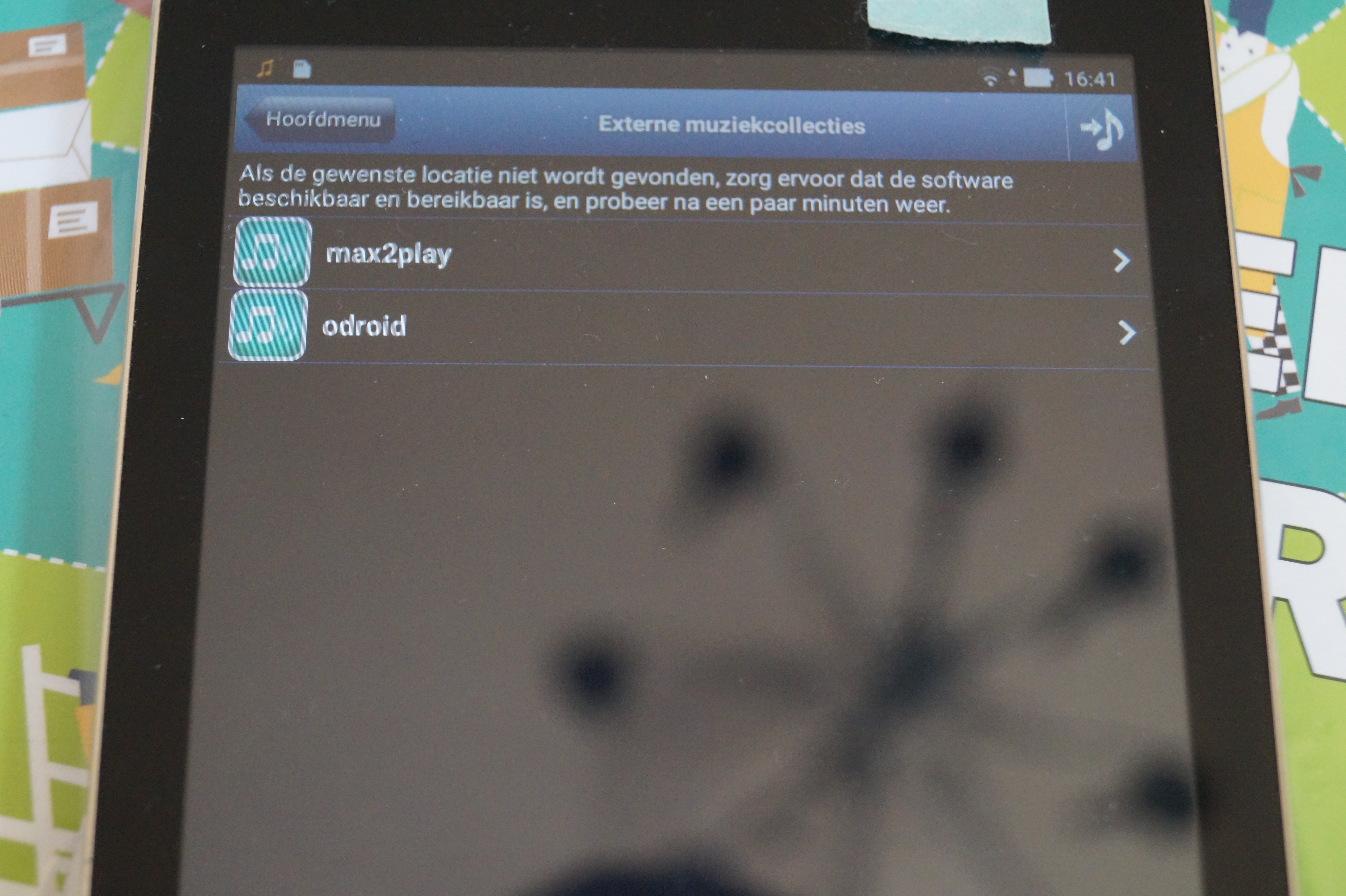

Dan maar even testen of de server werkt.
Het werkt,in de externe collecties van mijn spelers kan ik de server benaderen via netwerk en daar ging het om :yeah:

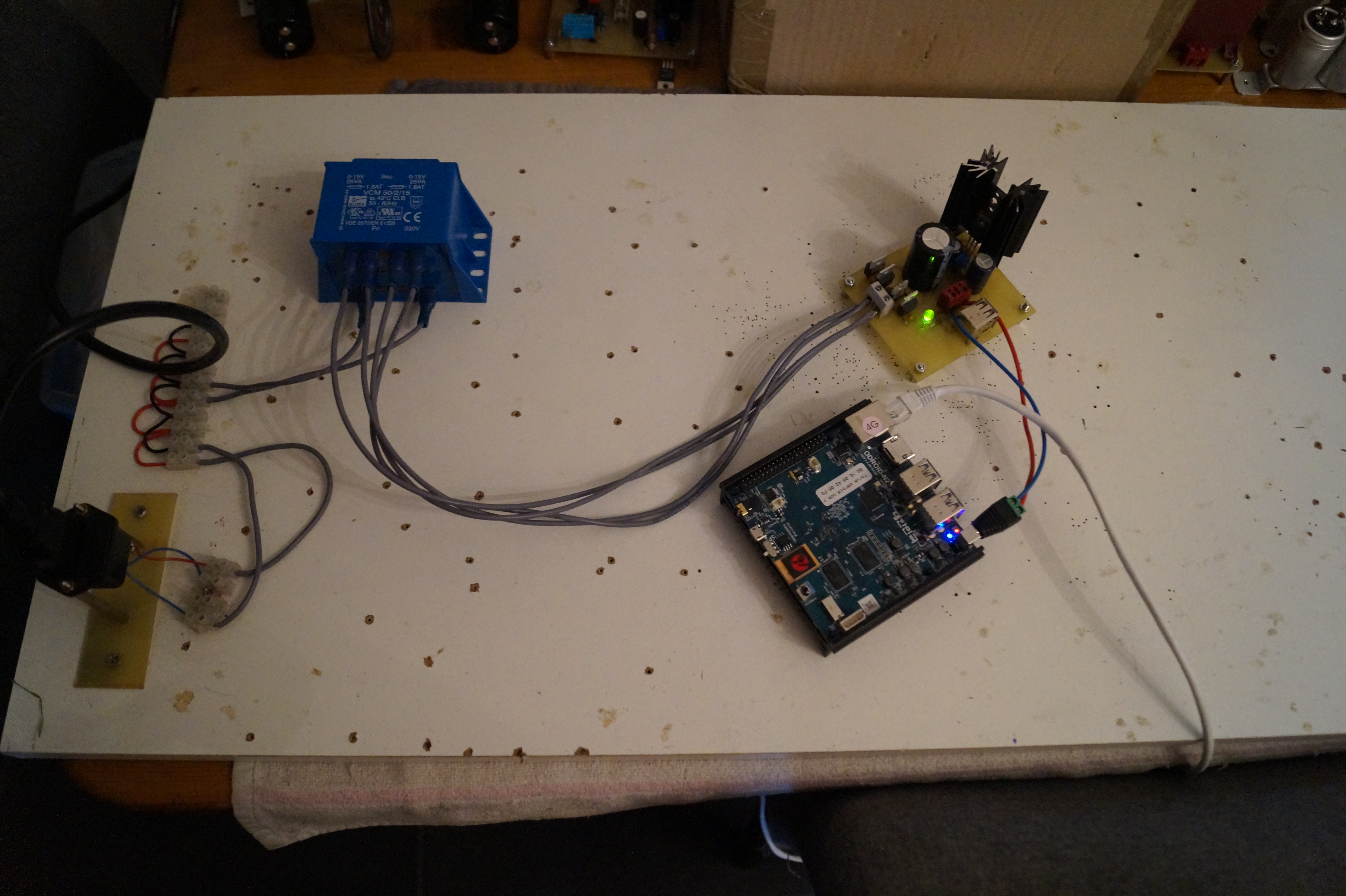

Had mijn collectie op een externe HD gezet,maar de HD werd niet herkend.
Bij de vorige sessie werd een andere HD met eigen voeding wel herkend.
Bij de N2 werd een voeding geleverd van 12v 1,5A terwijl 2A aanbevolen wordt.
Moet dus eerst een andere voeding regelen.

Zat ik ook aan te denken,maar deze schijf draaide ook in Max2play op een odroid U3,dus grote kans dat het de voeding is.
Volgens mij is USB 3 max 900mA,dan blijft er voor de odroid weinig over.

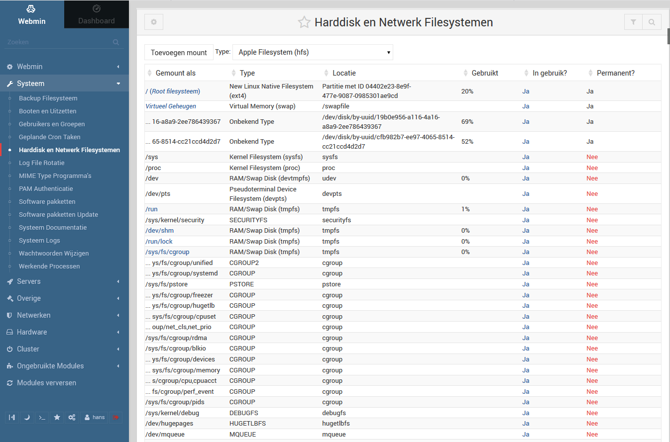

Dus de externe schijf geformatteerd naar exFat via windows schijfbeheer.
Nu de muziek er weer op aan het kopiëren.(iets van 500GB)
Gaat nu 3x zo snel als vanmiddag :shock:
Formatteren was dus waarschijnlijk geen slecht idee. :D
Berichten: 6144
Maar het werkt nog steeds niet,voeding aanpassen dus.
In Webmin word de schijf wel gezien.
Berichten: 6144
Oke,even een 3+A voeding er aan geknutseld.
Hielp niet,in webmin werd de schijf gezien,maar in LMS was er niks te zien. (WD my pasport,USB3 HD)
USB stick ingeplugt en alles op de stick werd gezien in LMS dropdown menu.
Externe Verbatim schijf met eigen voeding ingeplugt,alles is benaderbaar in LMS.
Andere externe USB3 schijf ingeplugt (WD Elements),wordt wel gezien in webmin maar is net als de andere niet benaderbaar kwa inhoud.
Alles werkt dus,behalve de twee USB3 schijven :-k :think:
De gehele distro er weer opnieuw op gezet en alles weer geprobeerd,met dezelfde uitkomsten :?

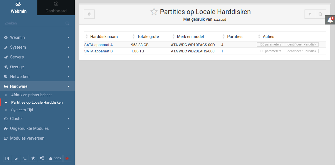

Je kunt de schijven ook zien in de hardware sector?
Berichten: 6144
Ja daar staan ze ook.
Maar ik kan niet bij de inhoud?
En op identificeren drukken helpt ook niets.
Moet iets in de software zijn denk ik dan,de schijven draaien probleemloos met de odroid U3 of C1.
Laatst gewijzigd door democles op di 25 jun 2019, 0:13, 1 keer totaal gewijzigd.

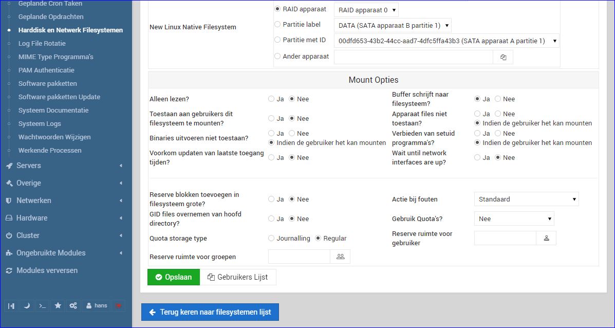

Je hebt ze al gemount, of weet je dat niet zeker?
Berichten: 6144
Gemount?
Is dit niet plug and play net als de USB stick of de schijf met externe voeding.
Ik heb de boel, dan even in een rommelbak.
Hij ziet ze nu even als onbekend type, /dev/disk/............ maar dat gaan we wel repareren.
Misschien dan even kijken of automount wel goed werkt, moet dan normaal wel werken onder Ubuntu.
