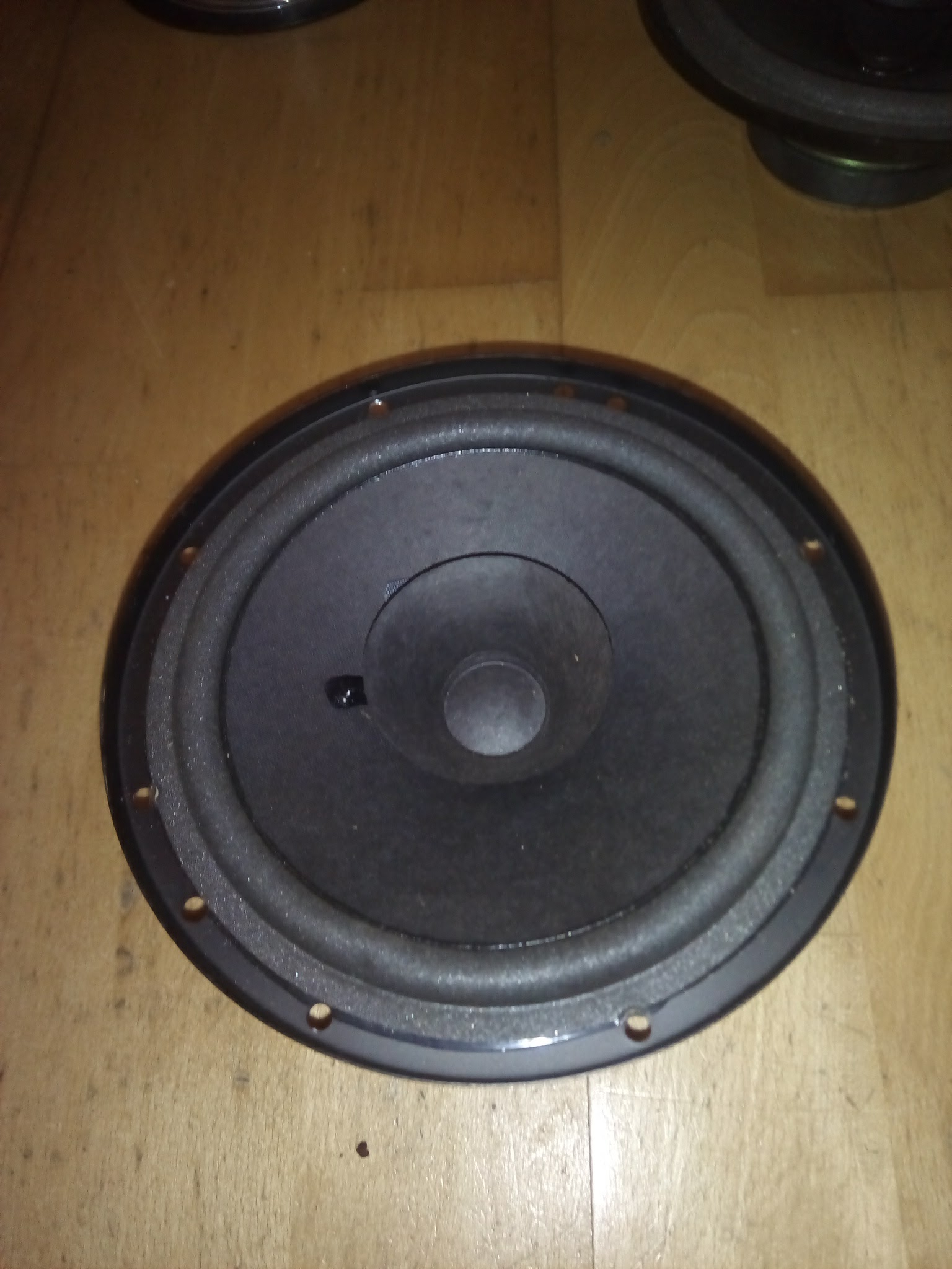

Zou eens zoeken naar de oude Philips 13cm (of 17cm) dual cones. Vind je nogal eens in de kringloop of anders gewoon de autosloop voor een paar euries. En misschien heeft Bert er nog een paar? Is geen high end maar klinken mooi evenwichtig en goed voor stemmen. Zou je in een stuk PVC rioolbuis kunnen stoppen.

Ik heb misschien nog wat liggen. Philips dual cone dingetjes van 16,5cm geloof ik. Papier that is..
Met schuimrand ben ik bang

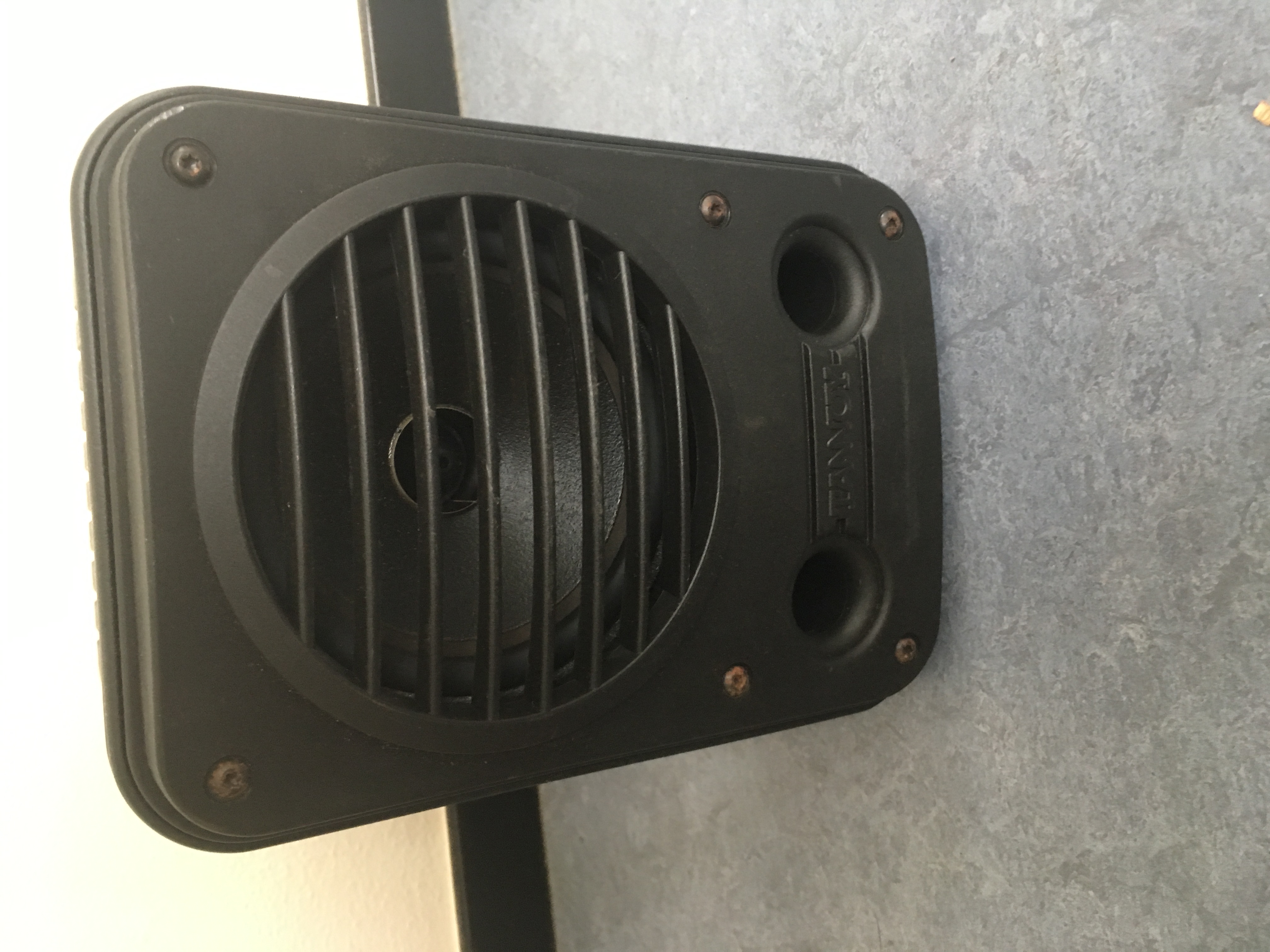

https://www.maxiaxi.com/power-dynamics- ... aterdicht/
Ik heb deze in de woonkamer hangen om het geluid een beetje uit te vullen in de andere poot van de L. Voor het geld helemaal niks mis mee. Diepgang is logischerwijs beperkt. Gratis retour, dus gewoon proberen....
Ps ze hebben ook een aktief BT setje voor weinig, geen ervaring mee. https://www.maxiaxi.com/power-dynamics- ... iten-100w/

@Rody: tsja, geen geld, kun je zelf niet voor bouwen. Ik denk er ff over.
@Mark: helemaal geen geld, als ik specs zoek zie ik dat er ook een 100V variant is. Zou dit de verkoper moeten vragen.
Beide bedankt :goedzo:

Wil je dan een 100V variant? Daar zit alleen een step down trafo extra in. Voor laag ohmig moet je die dan bypassen of er uit halen. Mooie vondst die Tannoys. Lijkt mij perfect voor het doel :sure:

Mij lijken die Tannoy's ook precies wat je zoekt, al helemaal voor het geld.
En wat Peter zegt, die trafo's zijn er zo uitgehaald.

Nachtje over geslapen, contact met de verkoper gehad, het zijn niet de 100V versies. Er komen 2 sets deze kant op, 1 voor in de werkplaats en 1 onder de overkapping :D

Ik ken die Tannoys wel, ze hebben een inductief gekoppelde tweeter. Was er niet van onder de indruk, klonken niet fris en fruitig.

Heb ze binnen gekregen. Wat opvalt is hoe degelijk ze zijn, heb 4 stuks gekocht en de verkoper moest porto bijplakken omdat de doos boven de 10kg kwam. Werk thuis deze week, en heb ze hier op de werkkamer aangesloten en een dag geluisterd. Geen halleluja verhalen over een speaker van 25 euris, voor het doel klinkt het gewoon prima. Wat ik wel gedaan heb is iets laag en hoog bijdraaien uit de versterker, zonder klinkt het wat vlak, wordt het wat dynamischer van. Volgens mij zijn het speakers die in een 100V voorziening hebben gewerkt (gezien de sticker achterop), maar waar deze voorziening is uitgehaald. Heb normaal Refmon's staan in de werkkamer, op geen enkele manier is het hiermee te vergelijken natuurlijk.
Verder zitten er 2 stuks M5 schroefgaten achterop waar een beugeltje op geschroefd kan worden, daar fabriek ik zelf wel wat voor. Wat ik eigenlijk nog zoek is een simpele versterker om in de werkplaats neer te zetten, om van daaruit zowel de speakers in de werkplaats als onder de overkapping aan te sturen. Als iemand nog wat heeft staan? Vooral simpel dus voor een paar tientjes ofzo, anders kijk ik nog wel even bij de Kringloop. Wel met toonregeling dus :D

Mooi :rock: Kan wel kloppen dat ze wat forward klinken met het accent op het midden. Zijn bedoeld als PA/omroep speakers. Verstaanbaarheid is daarbij primair en muziek mag niet te opdringerig zijn.
