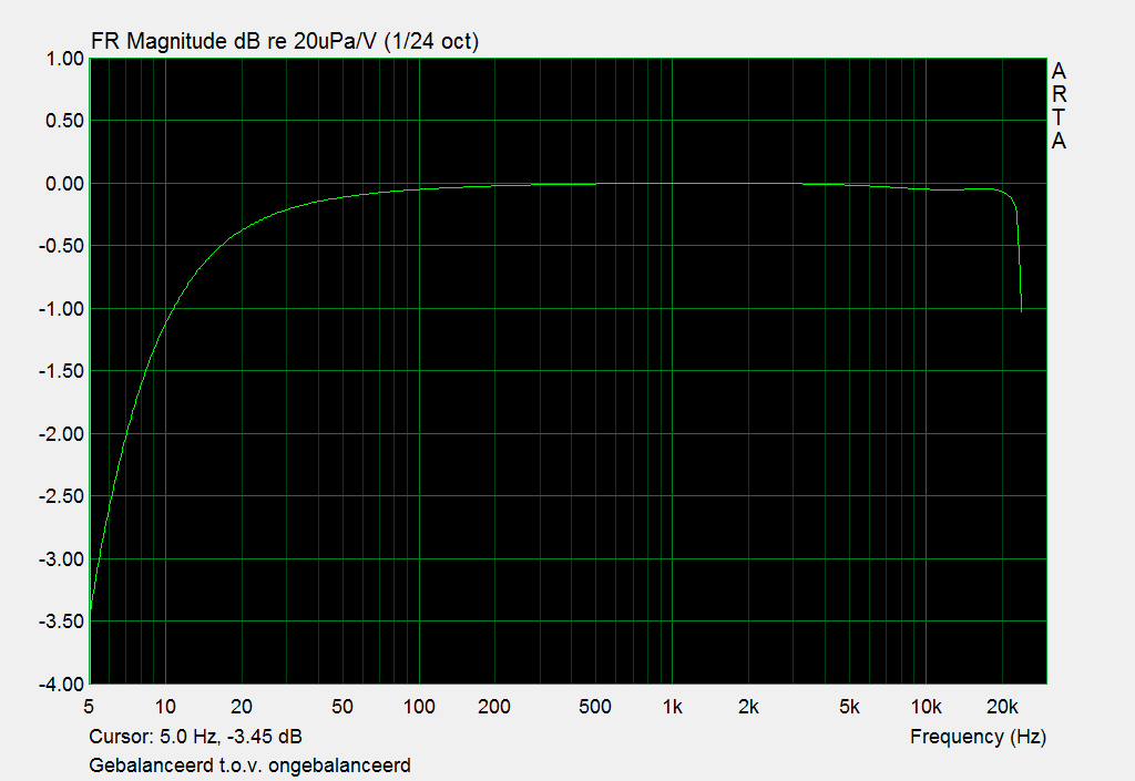

Ja dat gaat prima. Ik heb geen last van een niet-constante vertraging, de impuls begint (in het geval van metingen aan elektronica) altijd op 300 samples in ARTA. Je kan als referentie het gebalanceerde uitgangskanaal terugsturen naar de xlr-ingang of ongebalanceerd naar de jackingang. Het eerste geval is niet zo aan te raden omdat je dan de fantoomspanning op de uitgang van de geluidskaart probeert te zetten (het werkt overigens wel), in het tweede geval heb je een minieme afwijking omdat de jack- en xlr-ingangen niet identiek zijn. Zie bijlage voor het verschil. Bij het meten van luidsprekers is het verschil meestal verwaarloosbaar en een gekalibreerde microfoon zal meer afwijken.
Impedantie heb ik nog niet gemeten hiermee, daar gebruikte ik altijd de ingebouwde geluidskaart van een computer voor. Die voldoet daar prima voor. Ik denk dat alle geluidskaarten daar wel goed genoeg voor zijn.

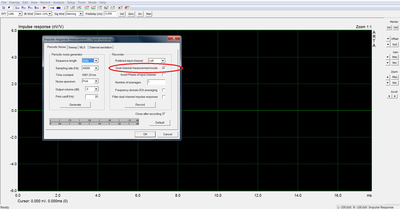

Record --> Impulse response / Time record
In de impulsrespons is t = 0 op 300 samples en je marker komt daar automatisch te staan als je op je toetsenbord op 'home' drukt.

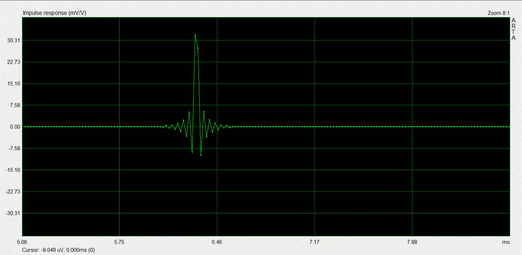

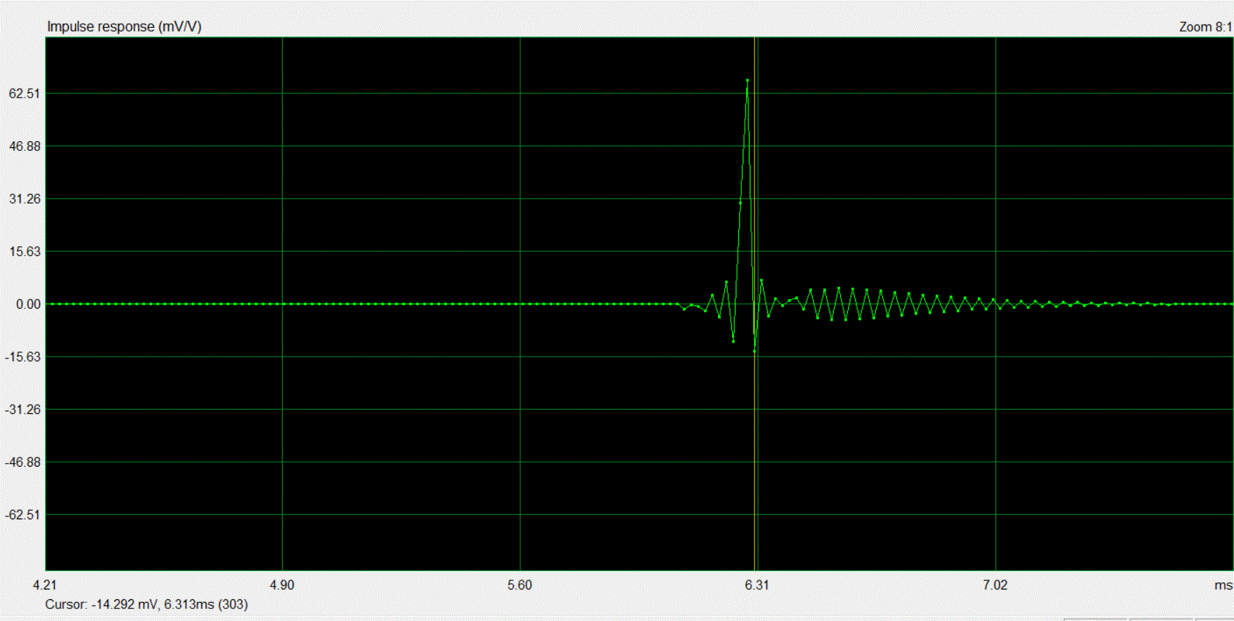

Ben de afgelopen dagen aan het klooien geweest in Arta en het valt me op dat onder W10 de handel het honderd in loopt na een aantal metingen. Focusrite, Behringer, Windows WDM driver, Asio4all driver of Focusrite driver maakt geen bal uit. Alleen opnieuw opstarten van Arta helpt dan. Wil dit nog even herhalen onder W7.
Wat wel opvalt bij de Focusrite is dit, elke keer een rare friemel achter de impuls aan:
Bij de Behringer is die er niet:

Raar. Staan ARTA en je geluidskaart op dezelfde bemonsteringsfrequentie? Heb je een eventuele kalibratie van de microfoon uit staan? Zie 'Setup' --> geen vinkje bij 'FR Compensation'.
Overigens vreemd dat je de sinc-functie terug ziet, bij tweekanaals loopback verwacht je dat die zodanig in tijd is uitgelijnd dat je alleen de nuldoorgangen ziet (niks dus) m.u.v. de 1 op t = 0.

erg bizar...
nooit dit fenomeen gezien.
chokomel, heb jij dit helemaal niet met jouw 2i2 in die loop-test ?
bovendien, kan je mss terug die loop test doen met fase zichtbaar ? die zou praktisch nul draaiing moeten hebben als't goed is.

Mijn plaatjes zijn 1 kanaalsmetingen trouwens.
gelly
Berichten: 253
Lid geworden op: ma 26 jan 2009, 23:08
Locatie: bonheiden (B)
Re: twijfels ivm aanschaf nieuwe meetapparatuur.
Bericht door gelly »
ds23man, met 1 kanaal,... zelfs dan nog zou dat soort echo niet mogen voorkomen.

Ik herken totaal niet wat ds23man met de focusrite ervaart. Gewoon W10 op een dell laptop en ARTA, werkt probleemloos. Hoezo onduidelijk hoe tweekanaals metingen moet met ARTA? Je ziet dat direct zodra je de opnamebutton opent, ook staat het duidelijk in de handleiding.

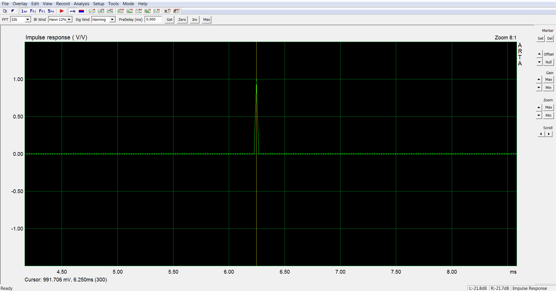

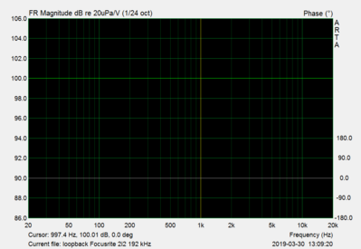

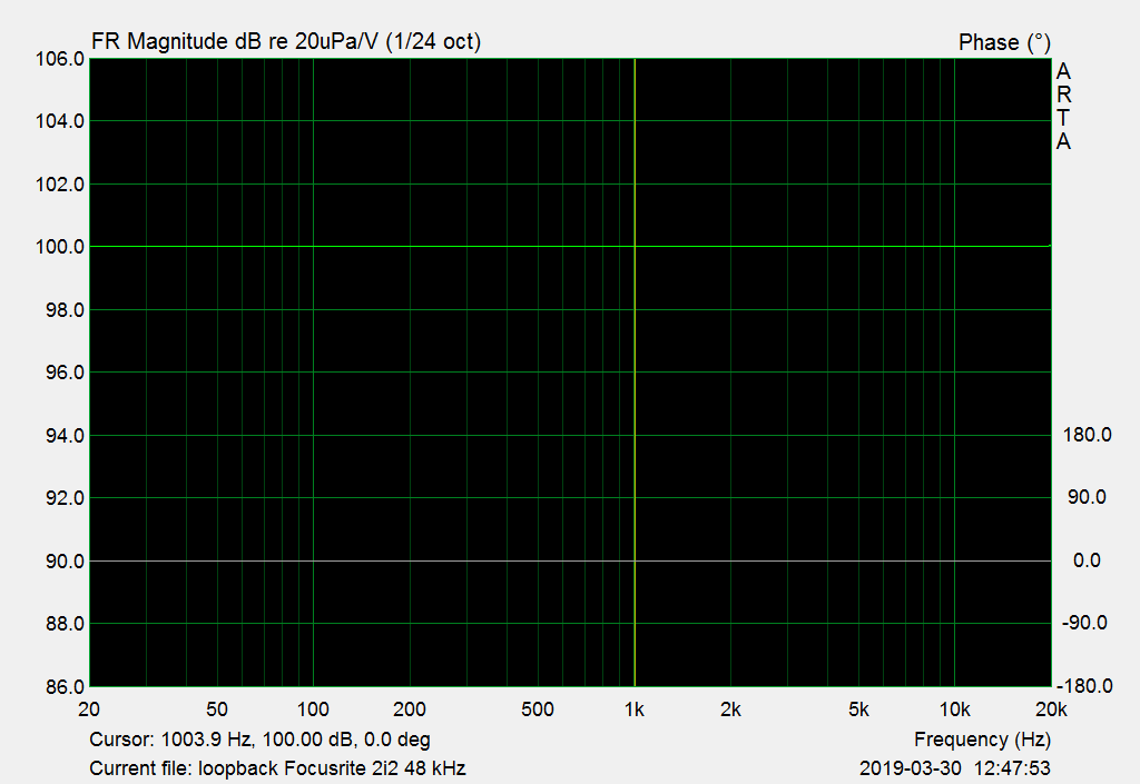

Loopback: uitgang 1 --> line in 1 en uitgang 2 --> line in 2, beide ongebalanceerd.
Bemonsteringsfrequentie: 48 kHz (meting 1); 192 kHz (meting 2)
Signaal: roze ruis met lengte 64 k (meting 1); 256 k (meting 2)
Tweekanaalsmeting
De gevoeligheid van de microfoon heb ik zo ingesteld dat een SPL van 100 dB wordt weergegeven als beide ingangssignalen even sterk zijn.
48 kHz impulsrespons
48 kHz bode
48 kHz bode

192 kHz bode
192 kHz bode
