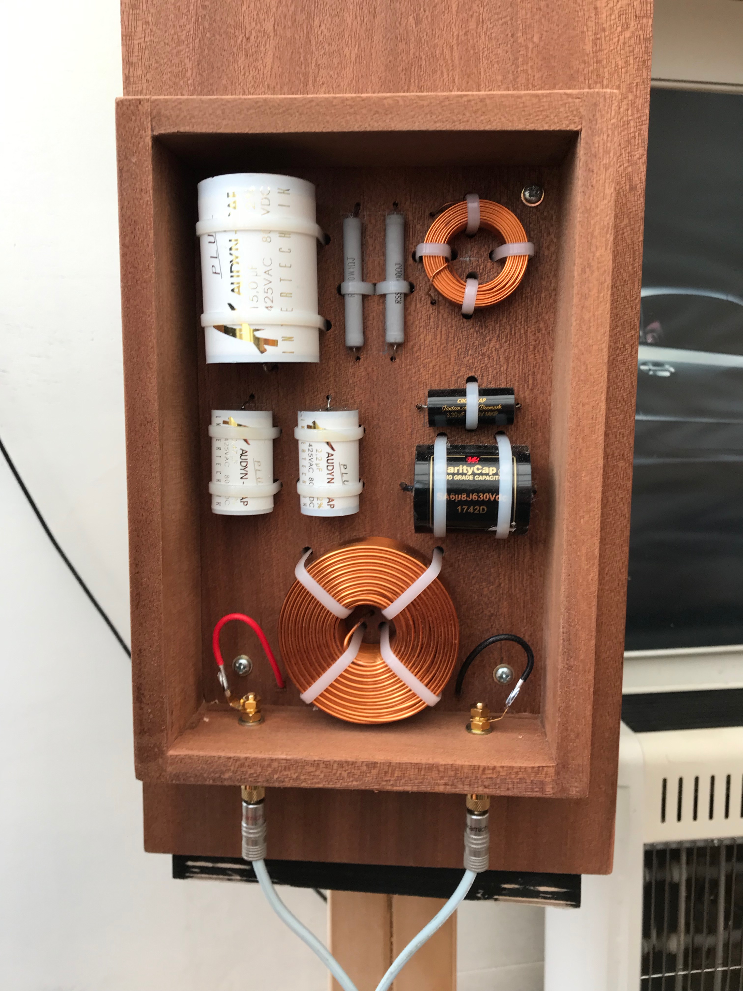

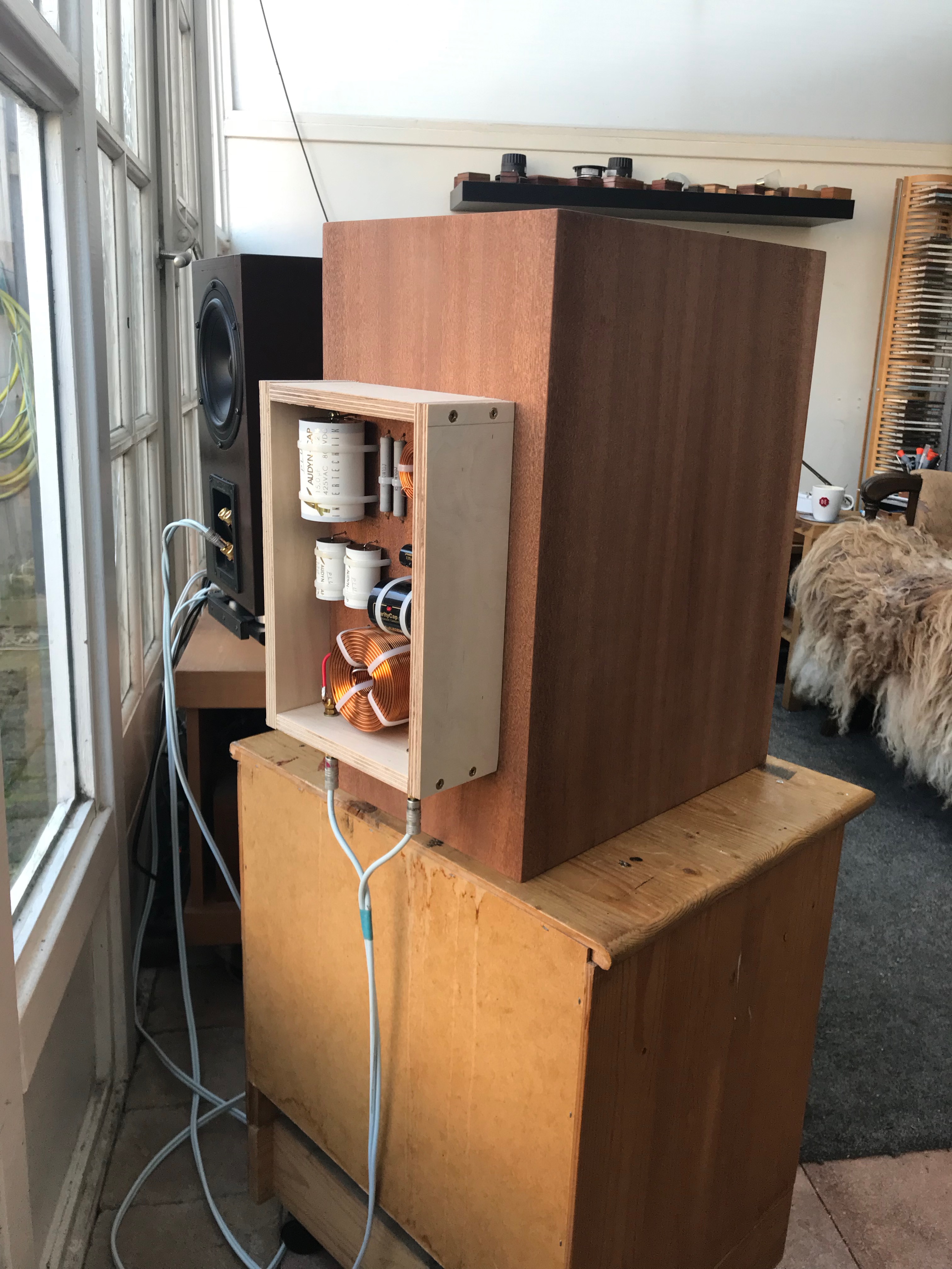

Re: DXT-Nexus

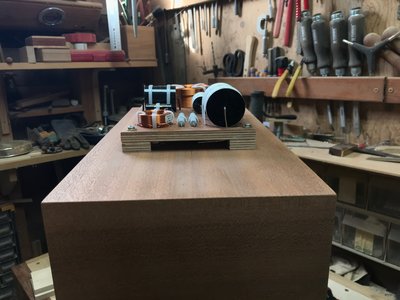

Filter geplaatst op de achterkant van de luidspreker.
12 mm afstand houders gemaakt zodat de draden weggewerkt zijn.
Alleen de aansluitdraden komen door het hout naar voren.
Nu nog een beschermrand en de terminals aansluiten.

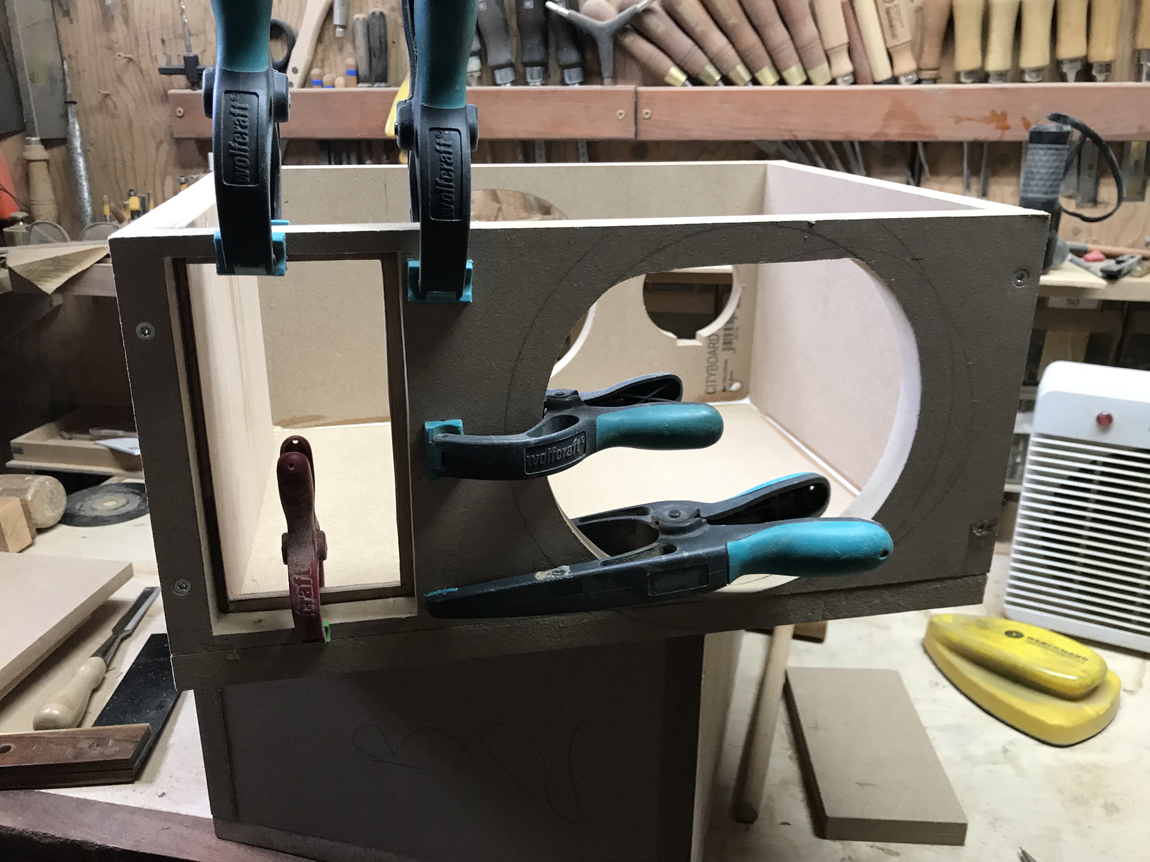

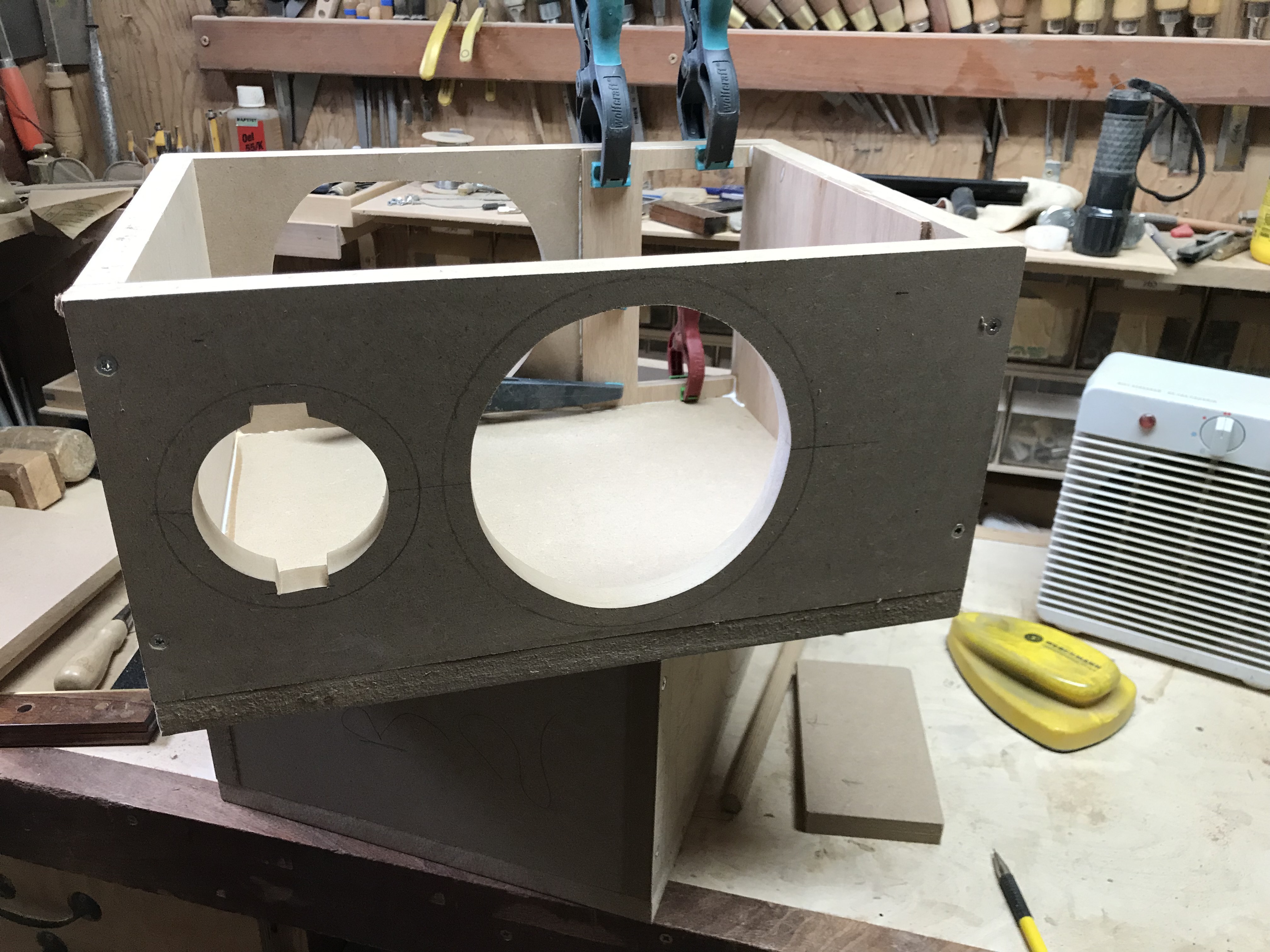

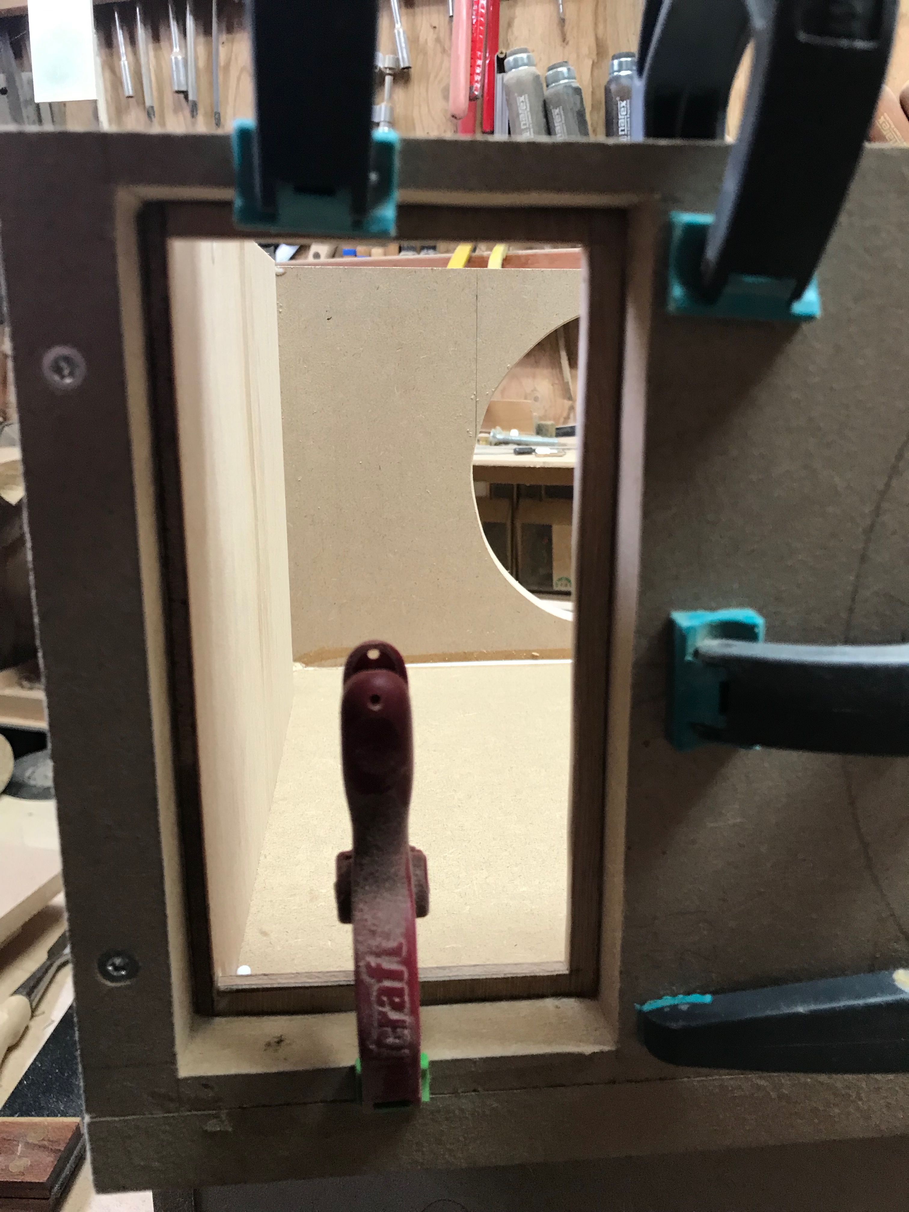

Re: DXT-Nexus

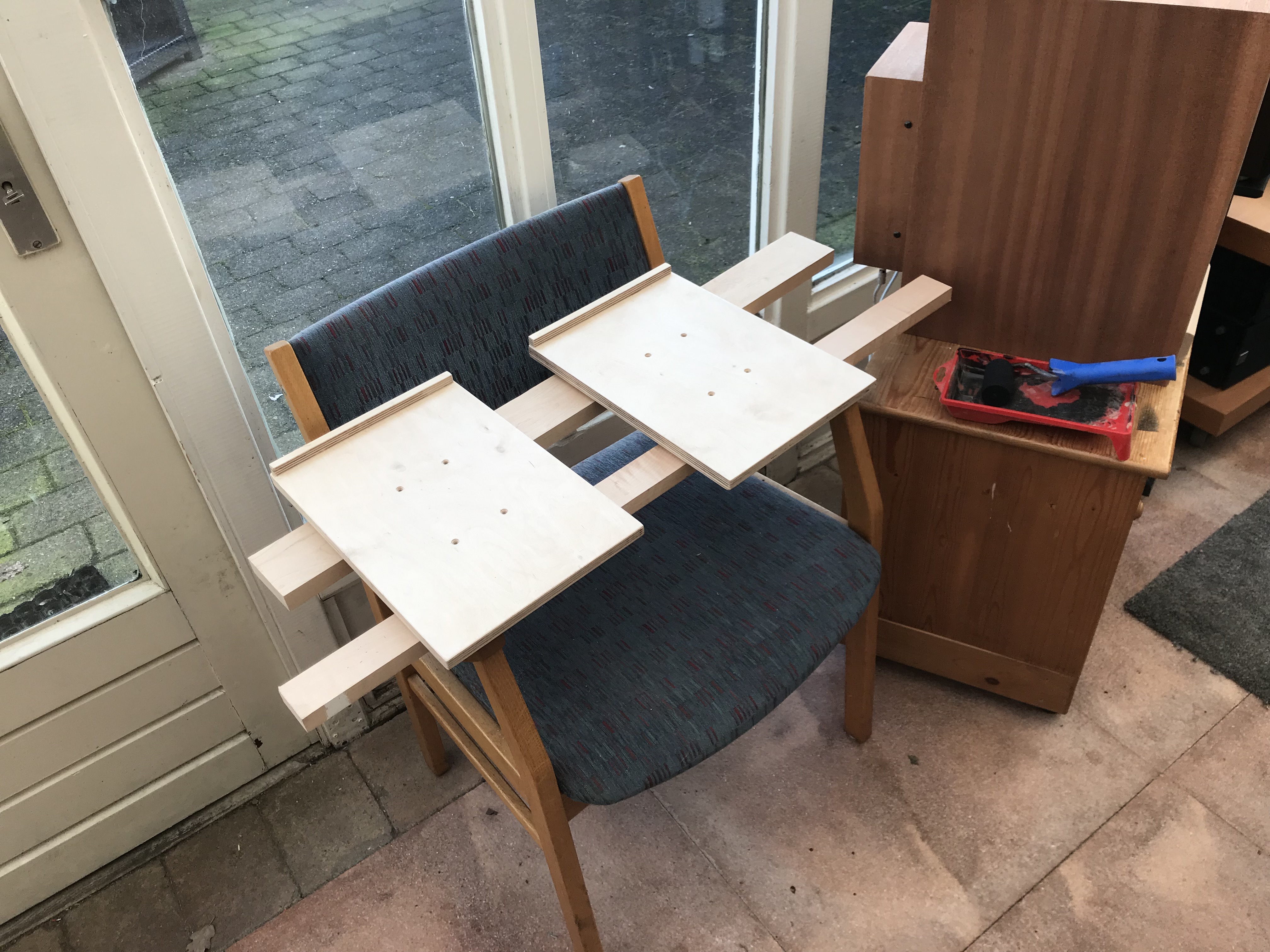

4 plankjes 12mm berken mutiplex
Geschroefd en verlijmd...komt fineer overheen.
Strak om het filter heen...geen speling
De aansluitdraden voor de terminals zijn ook al aangesloten...gewoon door het hout heen.
Terminals komen aan de onderkant.
Het geheel aansluiten en alvast stiekem luisteren
Daarna demonteren en fineren...buitenzijde binnenzijde en bovenkant

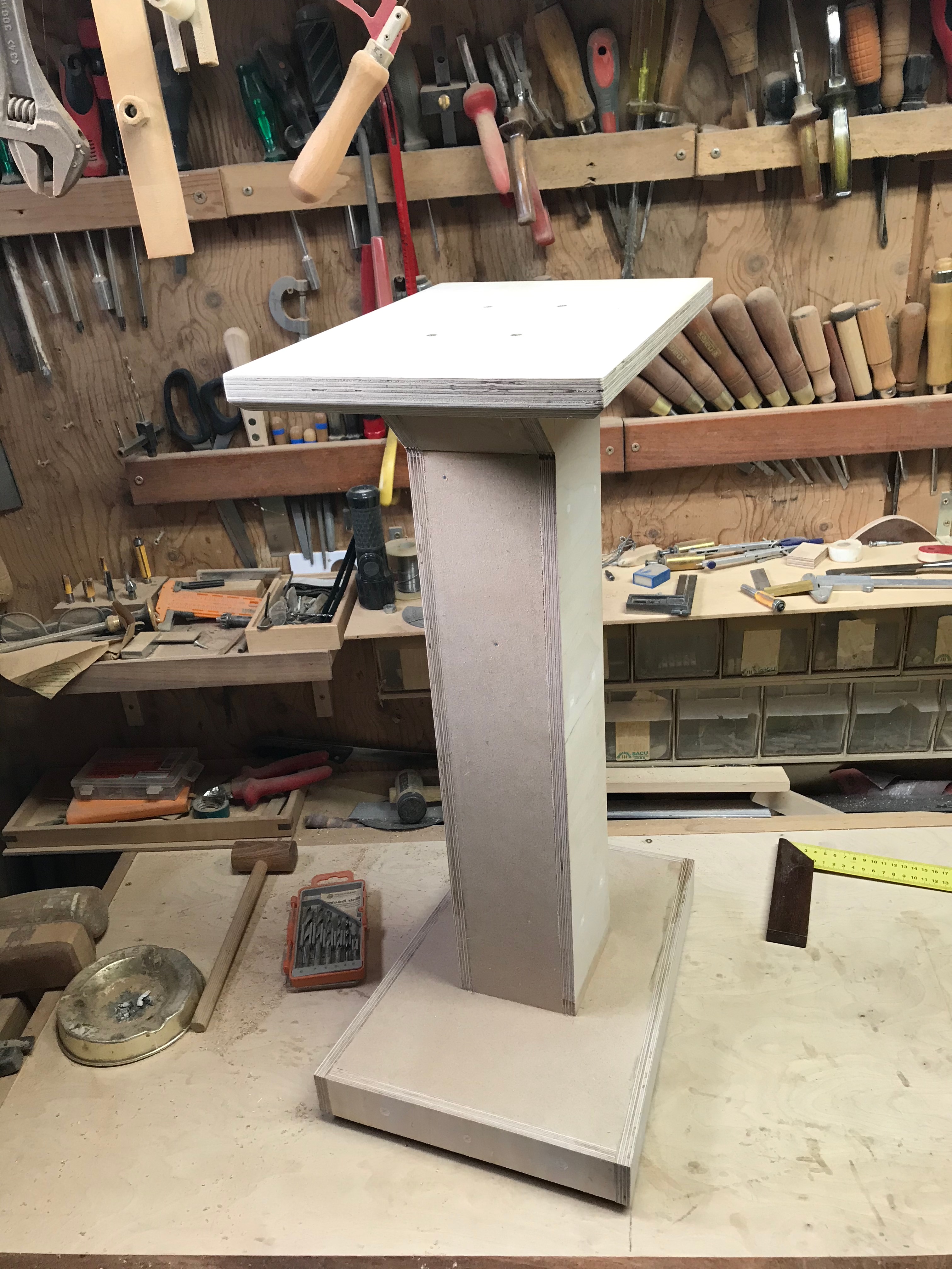

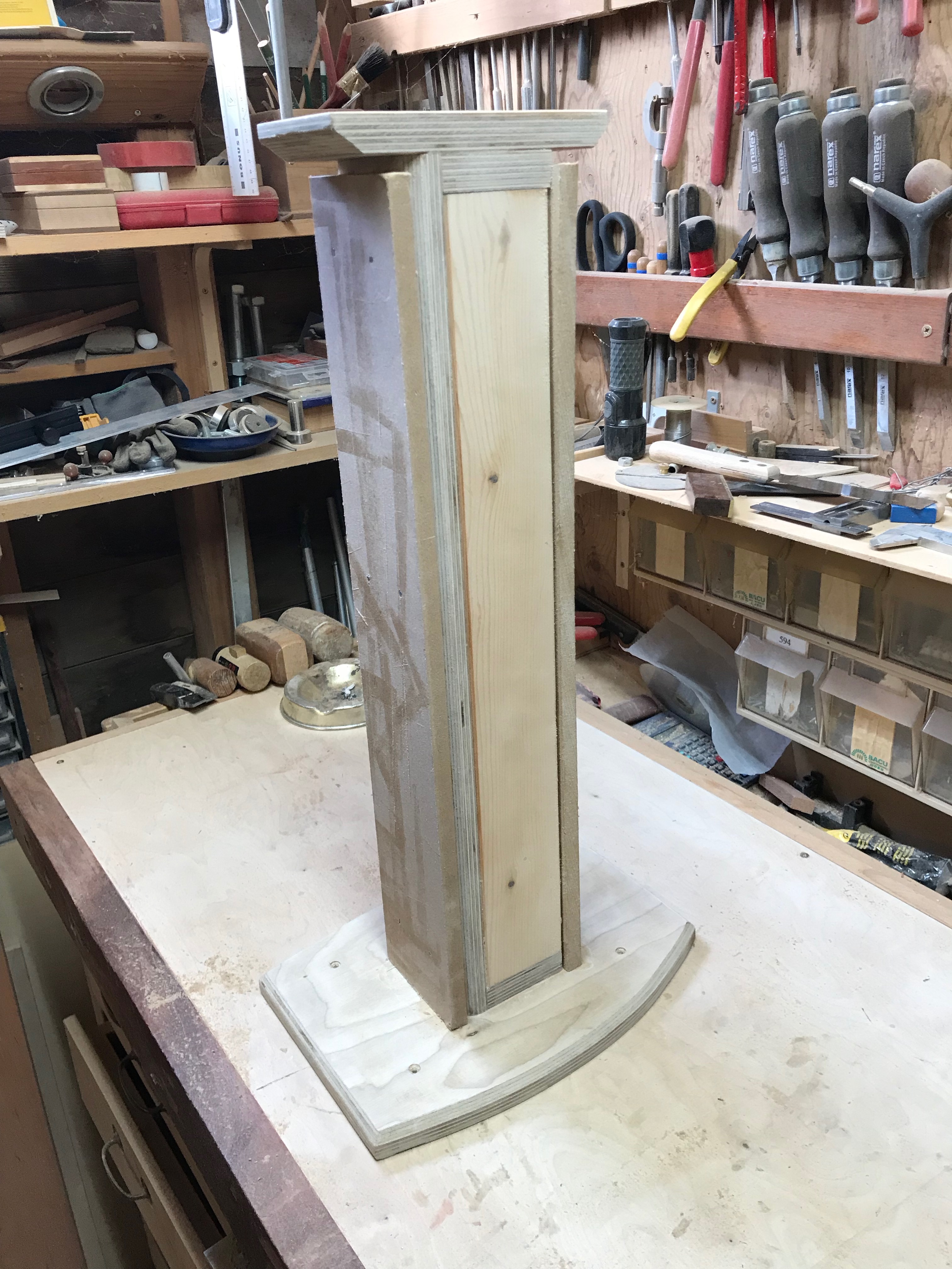

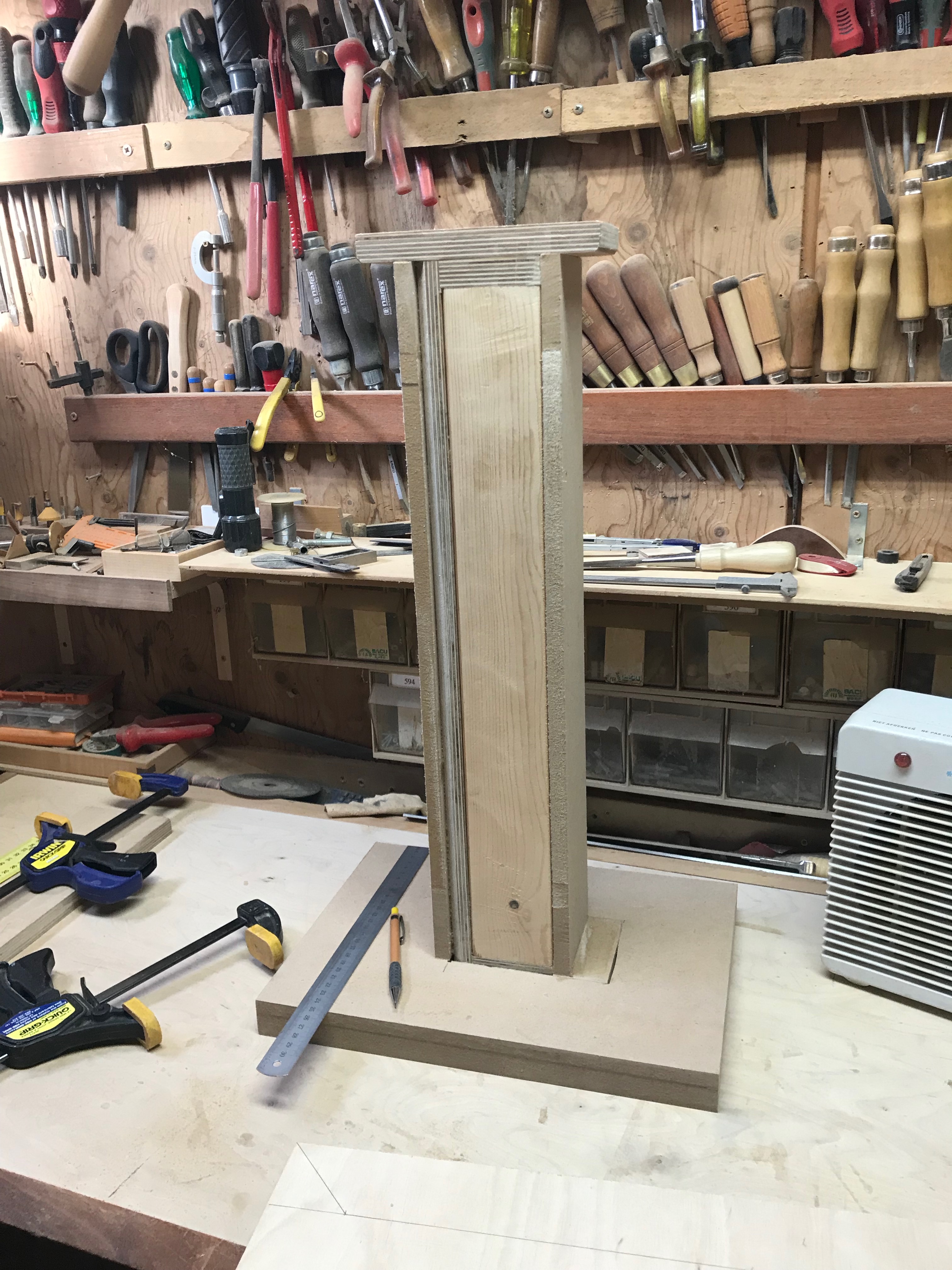

Aan de slag met de Stands
Oude stand met alvast 2 maal 12mm mdf stroken voor en achter
12 mm MDF bodemplaat erop en onderzijde opvullen.
Zijkanten met 12mm Berkentriplex erop...ook om de bodemplaat heen...kan wat meer hebben dan MDF.

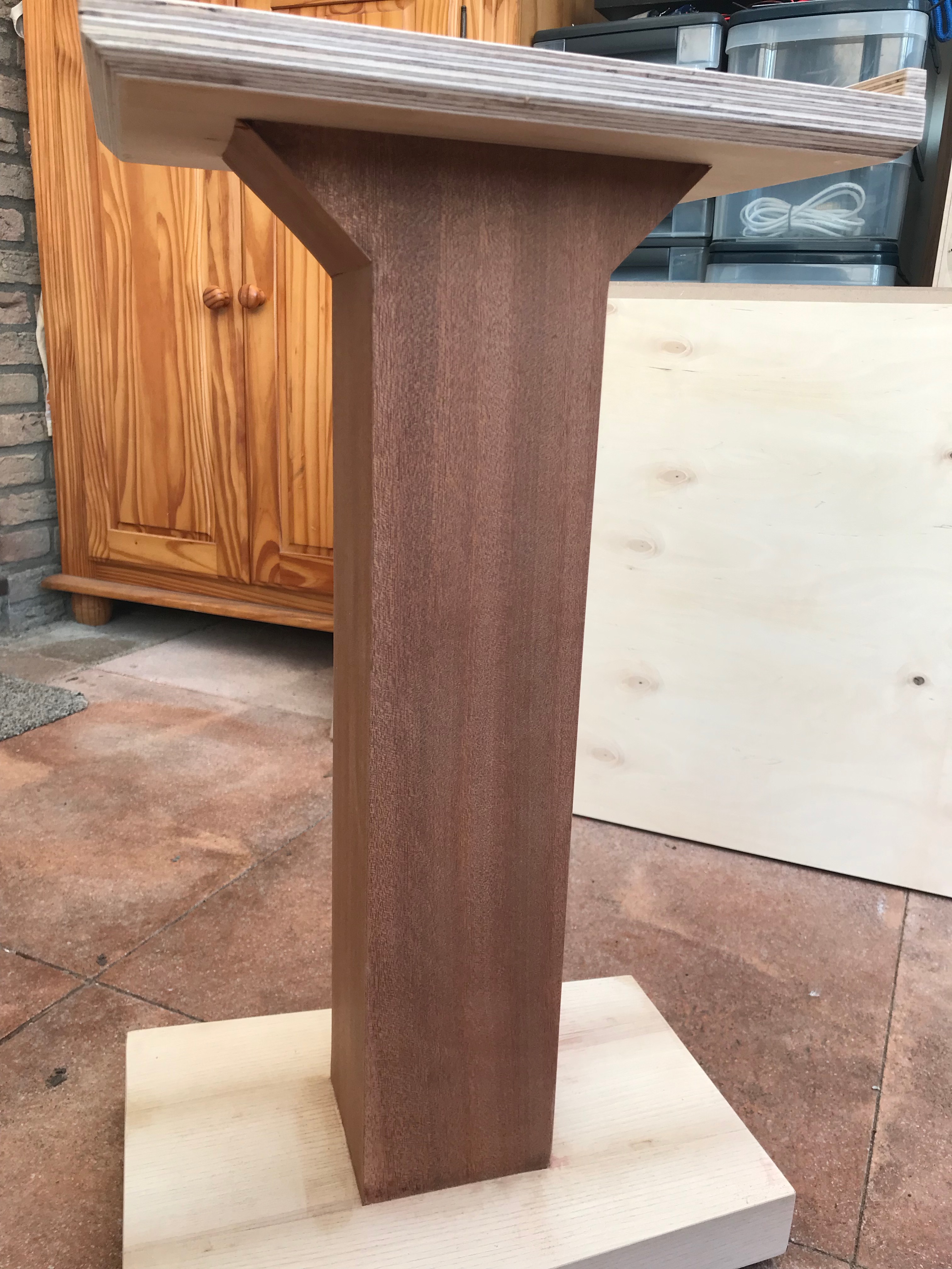

Re: DXT-Nexus

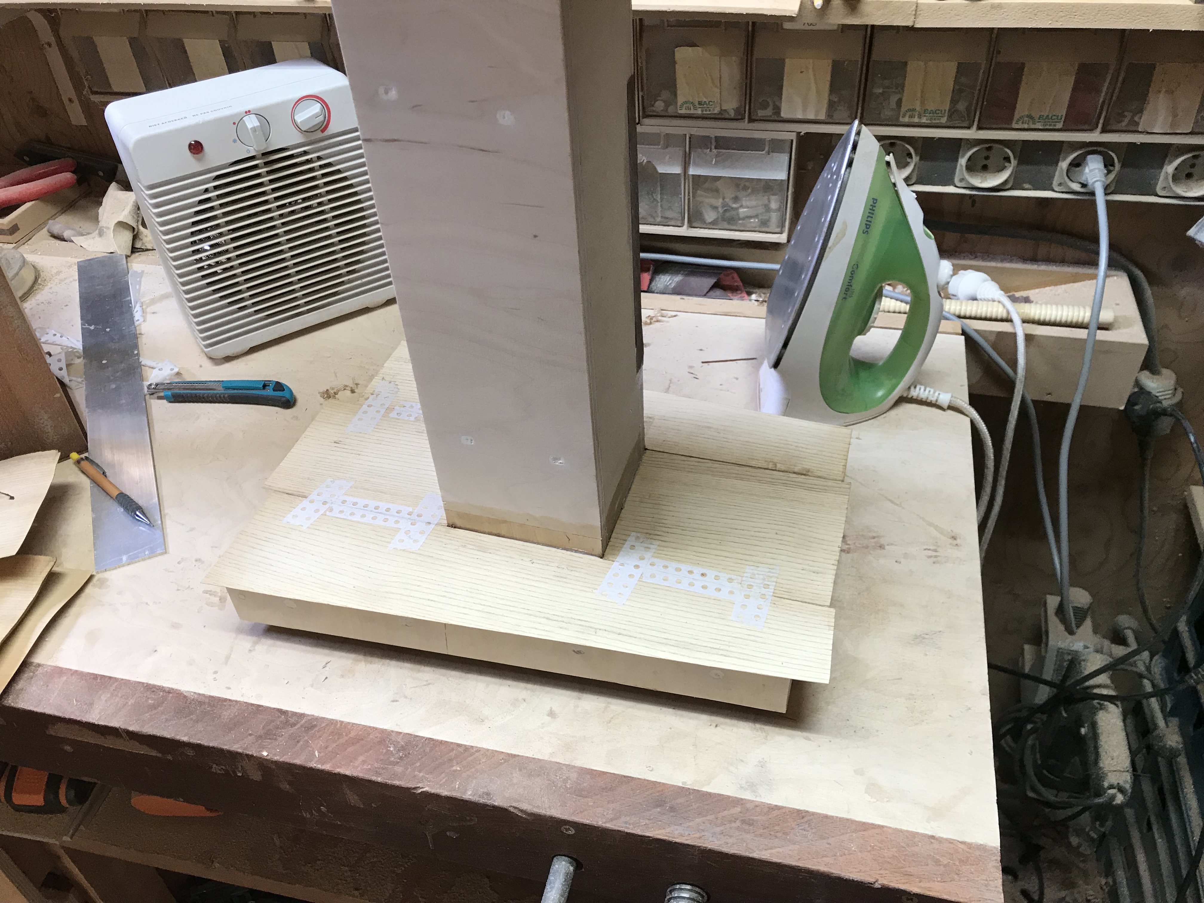

Alle onderdelen gemonteerd
Fineer snijden en inlijmen
En strijken maar
Scherp japans zaagje om duvels af te zagen...maar werkt erg fijn om je fineer af te zagen. Zaag is erg buigzaam.
Bodem klaar
En strijken maar
Bodem klaar

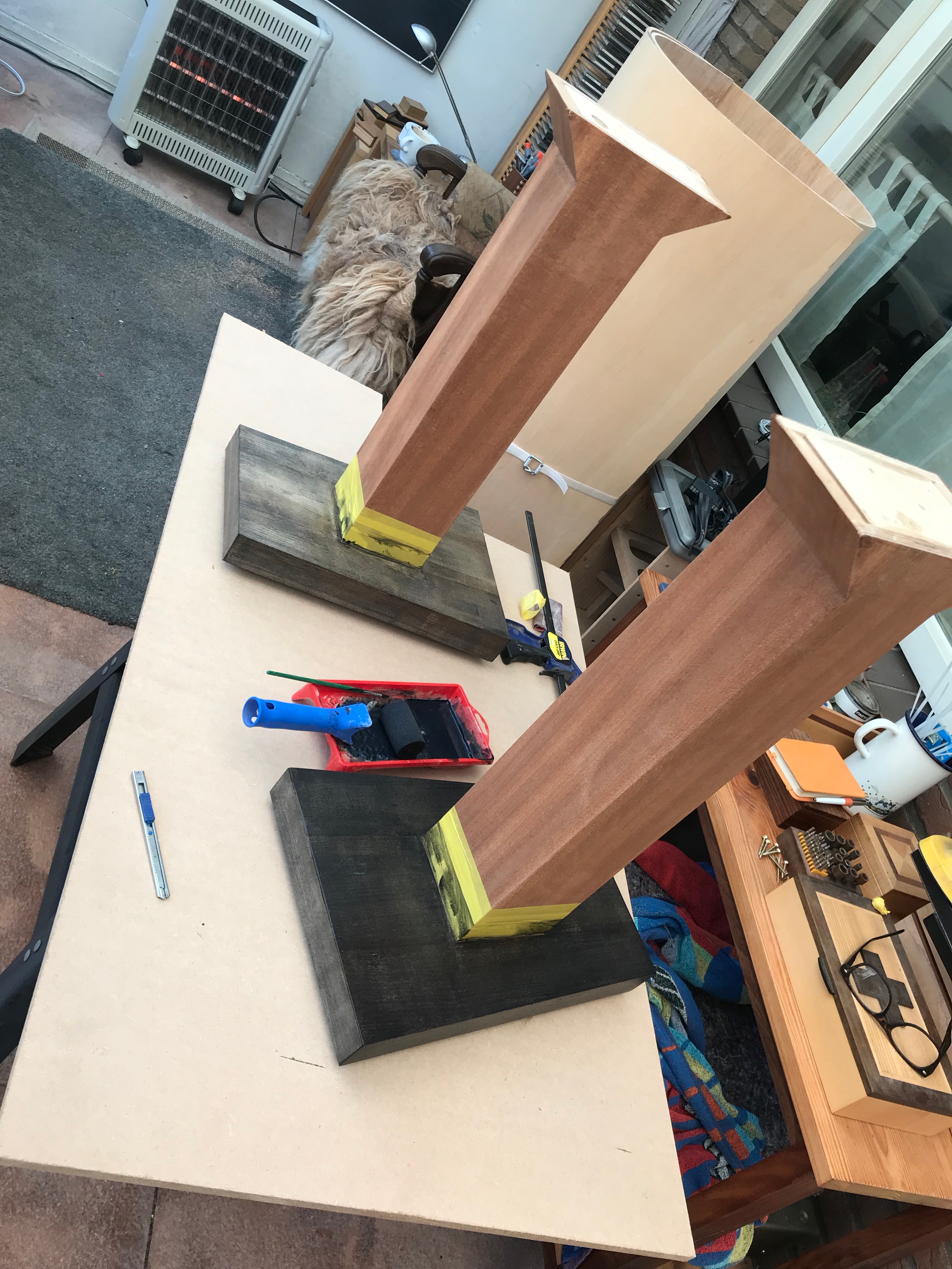

Re: DXT-Nexus

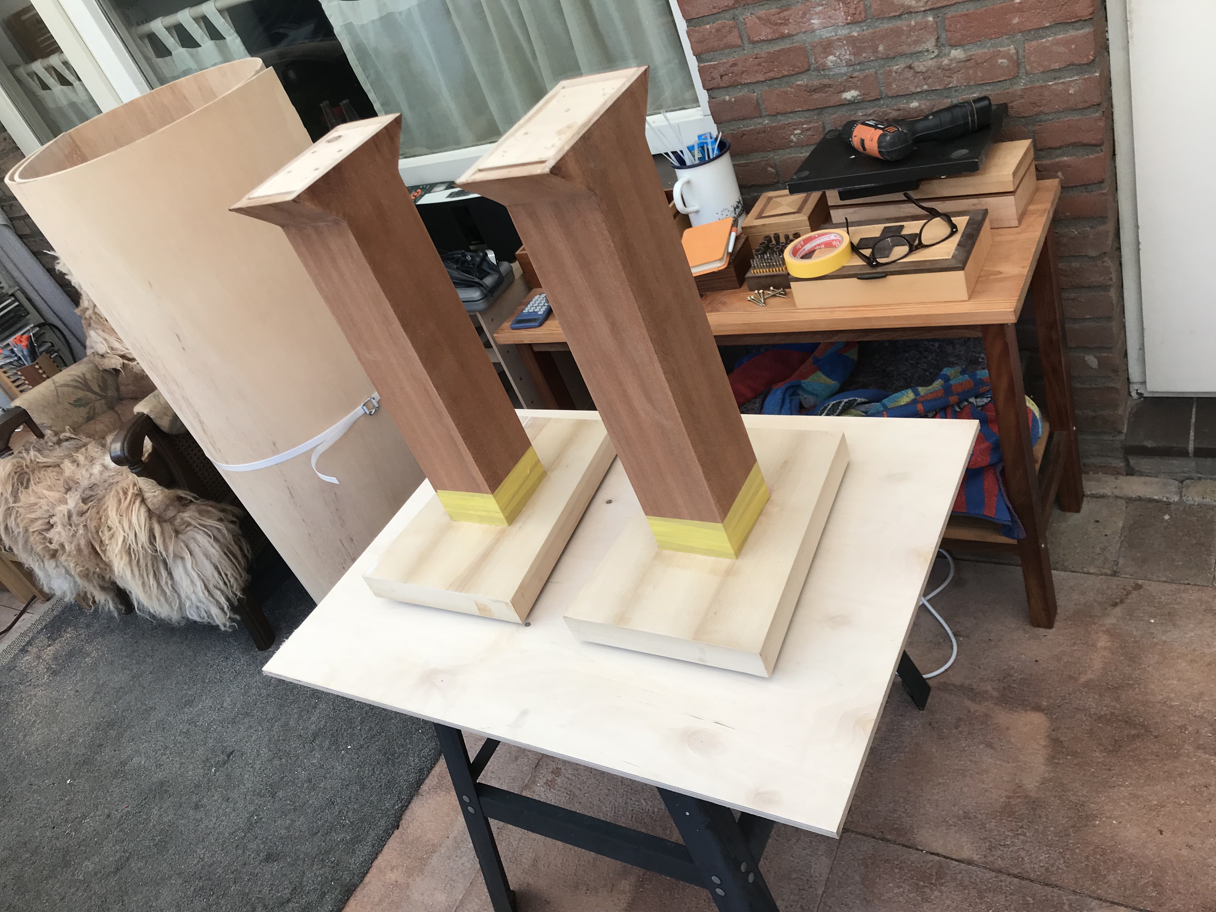

Paal voorzien van Mahonie fineer net zoals de boxen zelf...totaal 30 vellen gebruikt.
Al het goede komt in tweeën

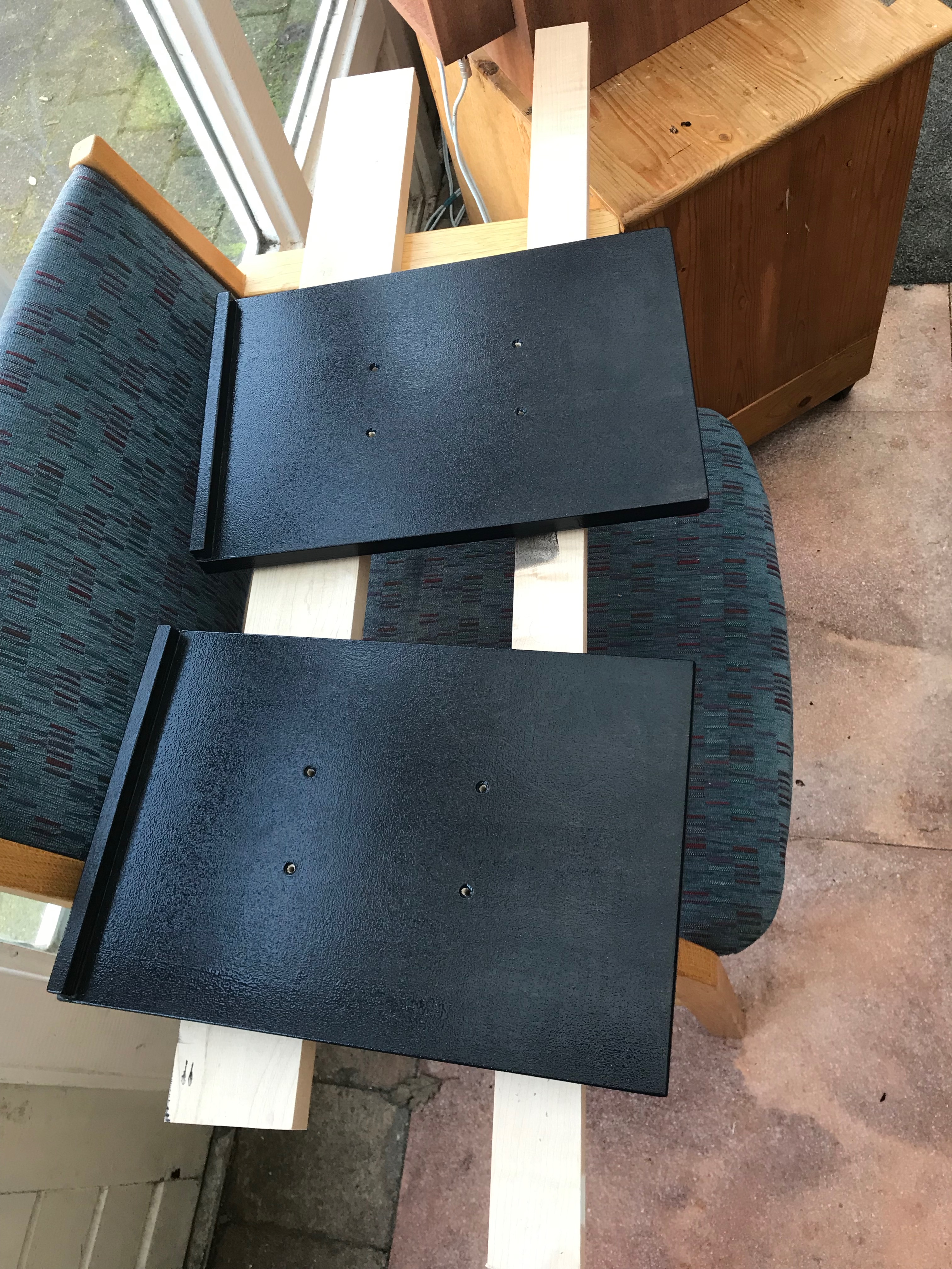

Voorbereiden beitsen van de voet en bovenplaat in blackwash...droogt snel dus 4 lagen in 2 uur en dan avondje laten staan.
Boven plaat ook de onderkant en bovenkant beitsen.
1e laag
4e laag...word al mooi egaal zwart
Morgen weer verder.
1e laag
Morgen weer verder.

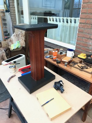

Re: DXT-Nexus
Tijd om het geheel in de olie en was te zetten met OSMO
Plateau erop om te kijken hoe het eruit ziet...goed gelukt lijkt me

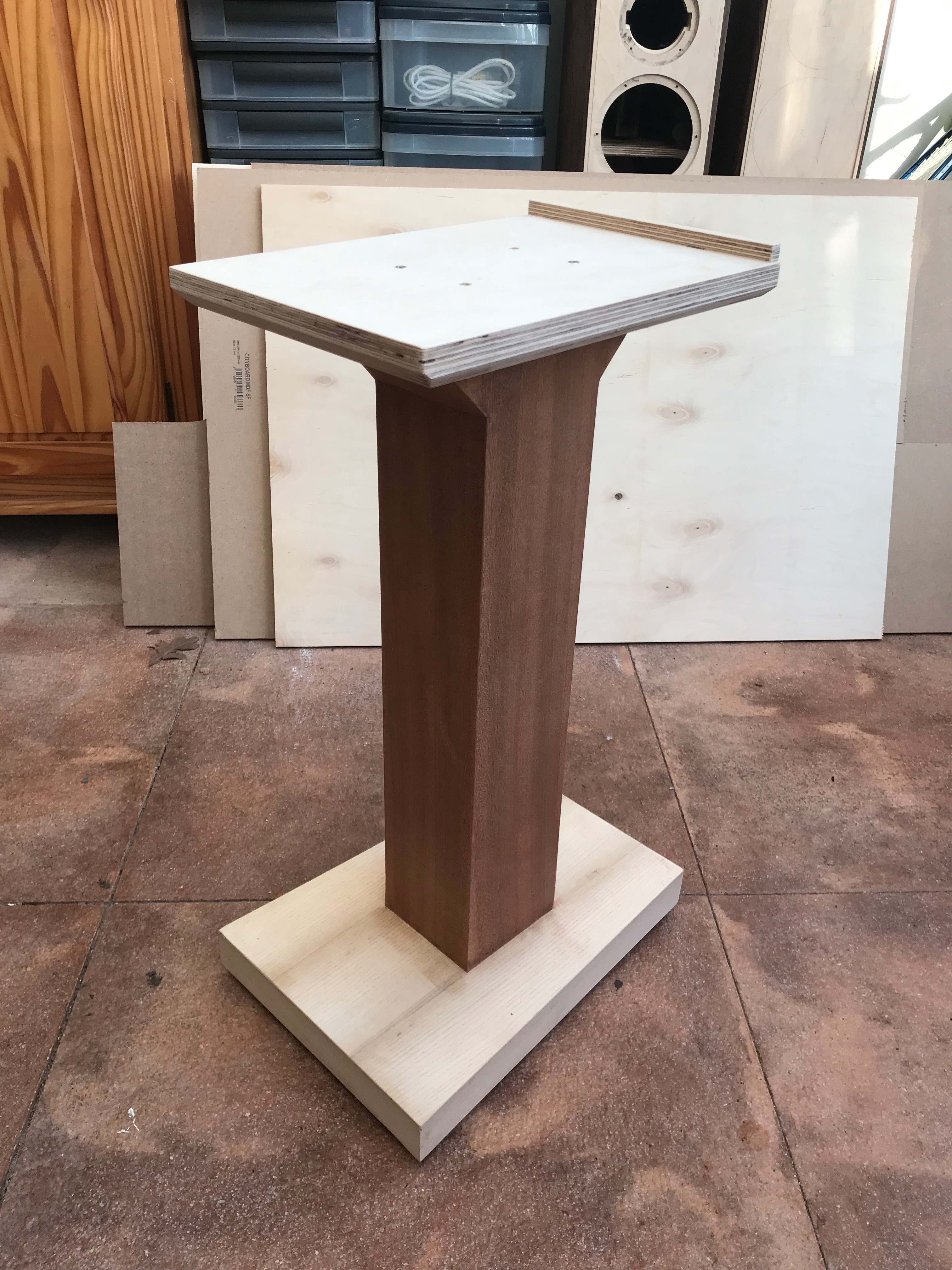

Re: DXT-Nexus
Op de voet een randje gemaakt van esdoorn om de kleine naden weg te werken.
Zo komt ook de kleur van de baspoort weer terug in de voet.
45 schuin geschaafd en onder verstek gezaagd.

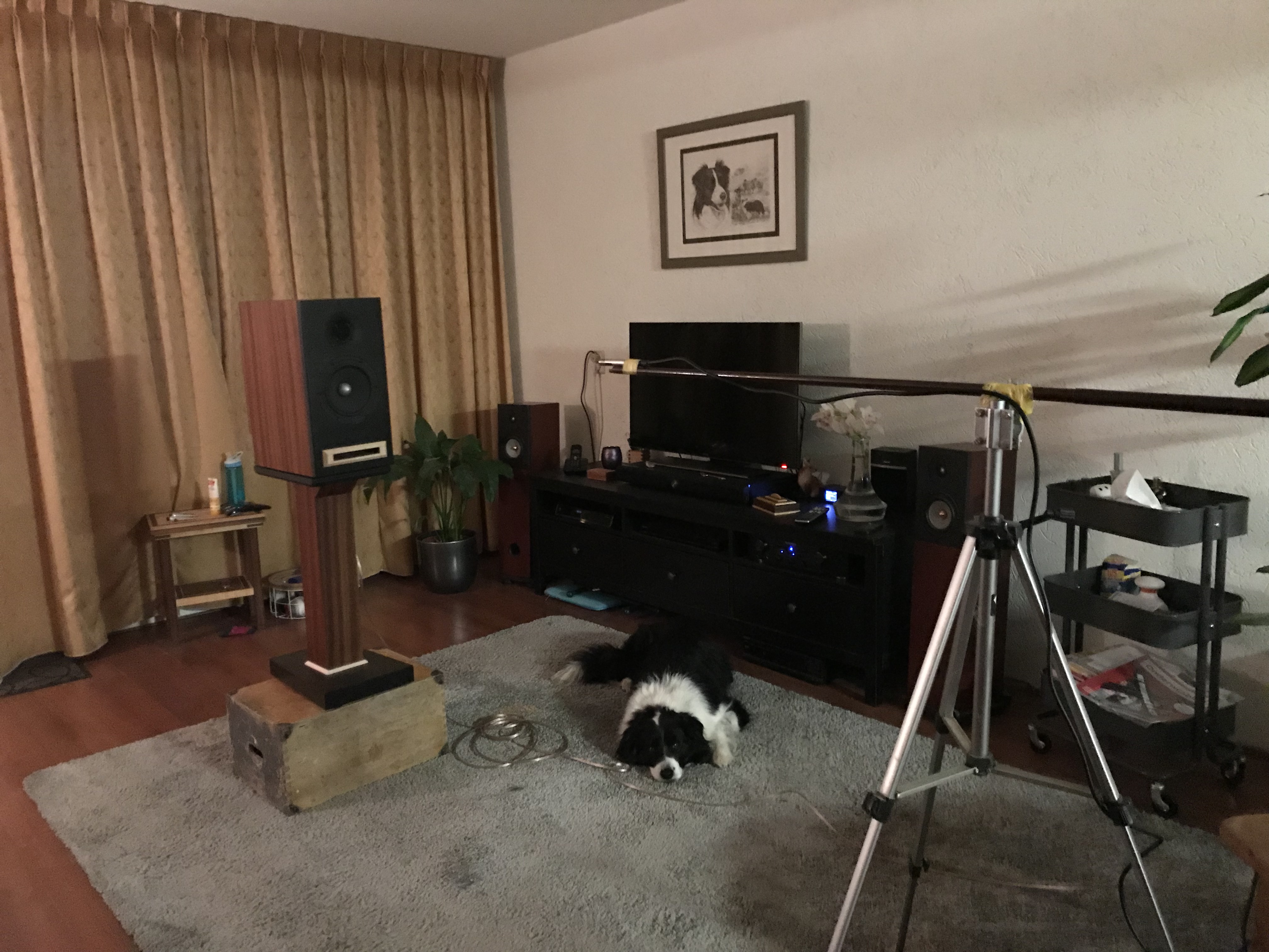

Vandaag tijd om een goede meeting te doen...wat ruimte betreft.
Woonkamer vrij gemaakt voor de meting.
Hond blij...had ie ruimte om lekker te liggen
Meet set van het werk met USB soundkaart en Bruel en Kjar 2671 microfoon met aparte versterker.
Heb deze set al een keer gebruikt voor dezelfde meting alleen dit was in de serre....teveel reflecties en de ruimte is te klein.
Nu rondom meer dan 1 meter vrij zicht en de microfoon op een hengel vast geknoopt...ver van het statief af.

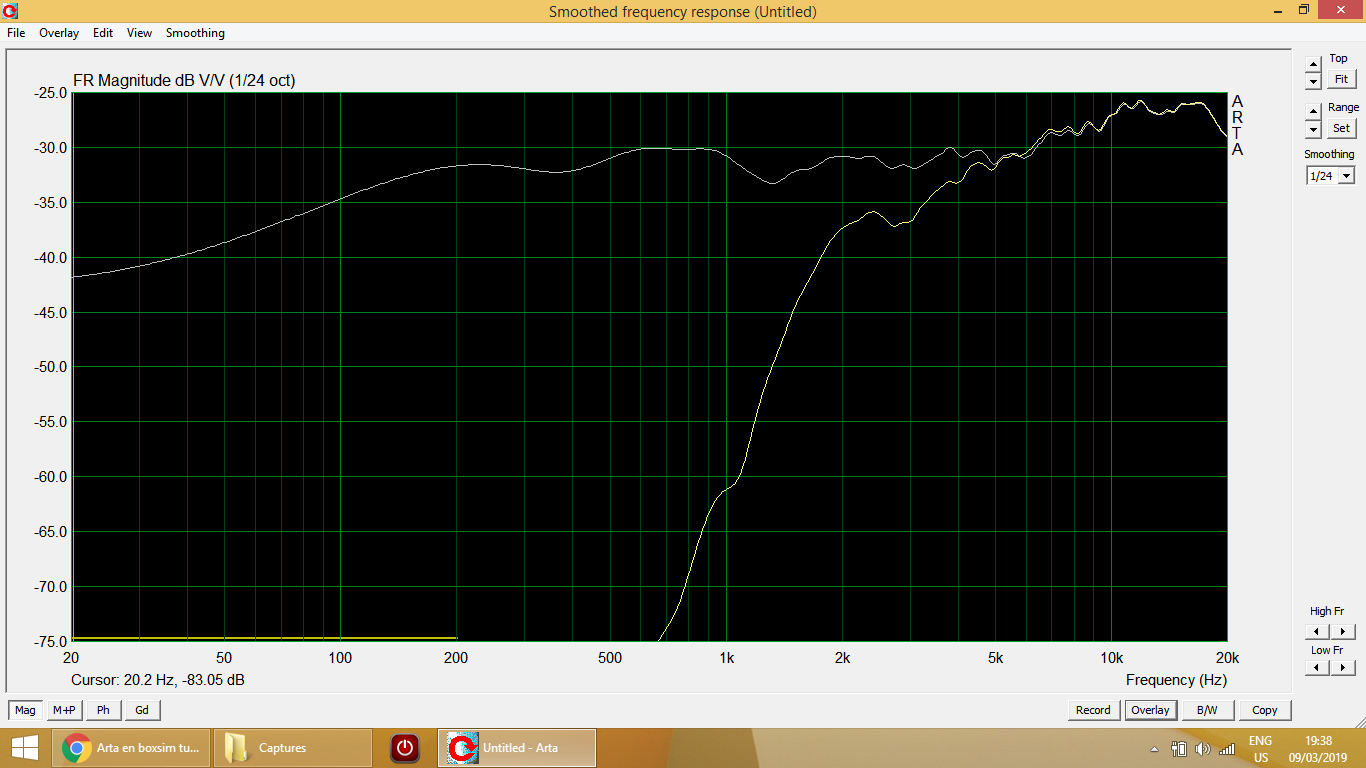

Dit is de Impuls meting.
Dan op FR klikken....Hanning 25% en smoothing op 1/24 (alle instellingen van dit forum gehaald en zo in gesteld)
Gate is ongeveer 5 msec dus meting vanaf 200 Hz.
Woofer losgekoppeld
Tweeter losgekoppeld
Alles netjes vanaf 200 Hz.
Het omhoog lopen van de curve vanaf 8 KHz ligt aan de meetspullen die ik gebruik...denk ik
Ik heb 4 verschillende speakers gemeten en vertonen allemaal hetzelfde euvel. (CT248XL-Dali set-Next monitor en Ara set)
Maar het gaat me om het filter of dit goed zijn werk doet.

De data van de drivers volgens SEAS liggen ook erg dicht bij elkaar.
Scheidingspunt is 2.2 KHz en dit klopt volgens mijn meting.
SPL van de IDUNN
Leerzaam project zo
Hopelijk kan ik ze in Breda nog een keer laten meten.
Ze klinken in ieder geval erg mooi in mijn oren.
De Bas mag van mij nog iets strakker....misschien een kleine aanpassing ?
Ben al aan het bedenken...Passive Poort...nieuw kastje..iets kleiner.
Lekker verder genieten
Deze is van de SEAS IDUNN met de DXT en de U18RNX.
Ik heb de U18RNX vervangen door de W18NX.
Van beide heb ik vorige keer een meting gemaakt in de kast met filter en de verschillen waren minimaal.
SPL van de IDUNN
Leerzaam project zo

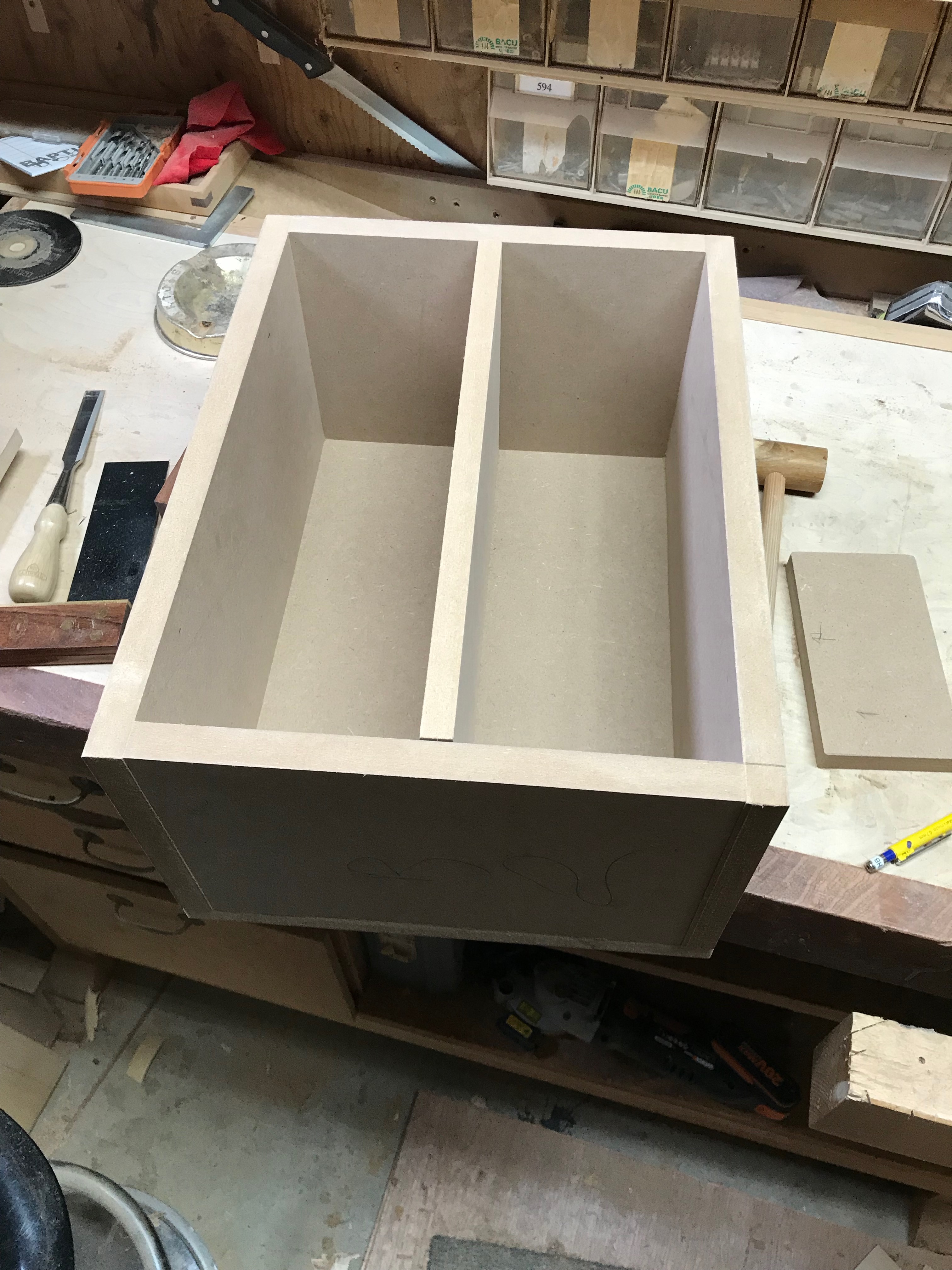

Kleine Modificatie
Mijn NEXT Monitoren hebben een zeer strakke bas.
De DXT-Nexus niet.
Veel gemeten en verschillende lengtes van de BR geprobeerd.
Dus ik denk we gaan gewoon een Passive Radiator gebruiken in de DXT Nexus.
Moet alleen het kastje wat aangepast worden.
Losten 25 euro plus een weekje werk

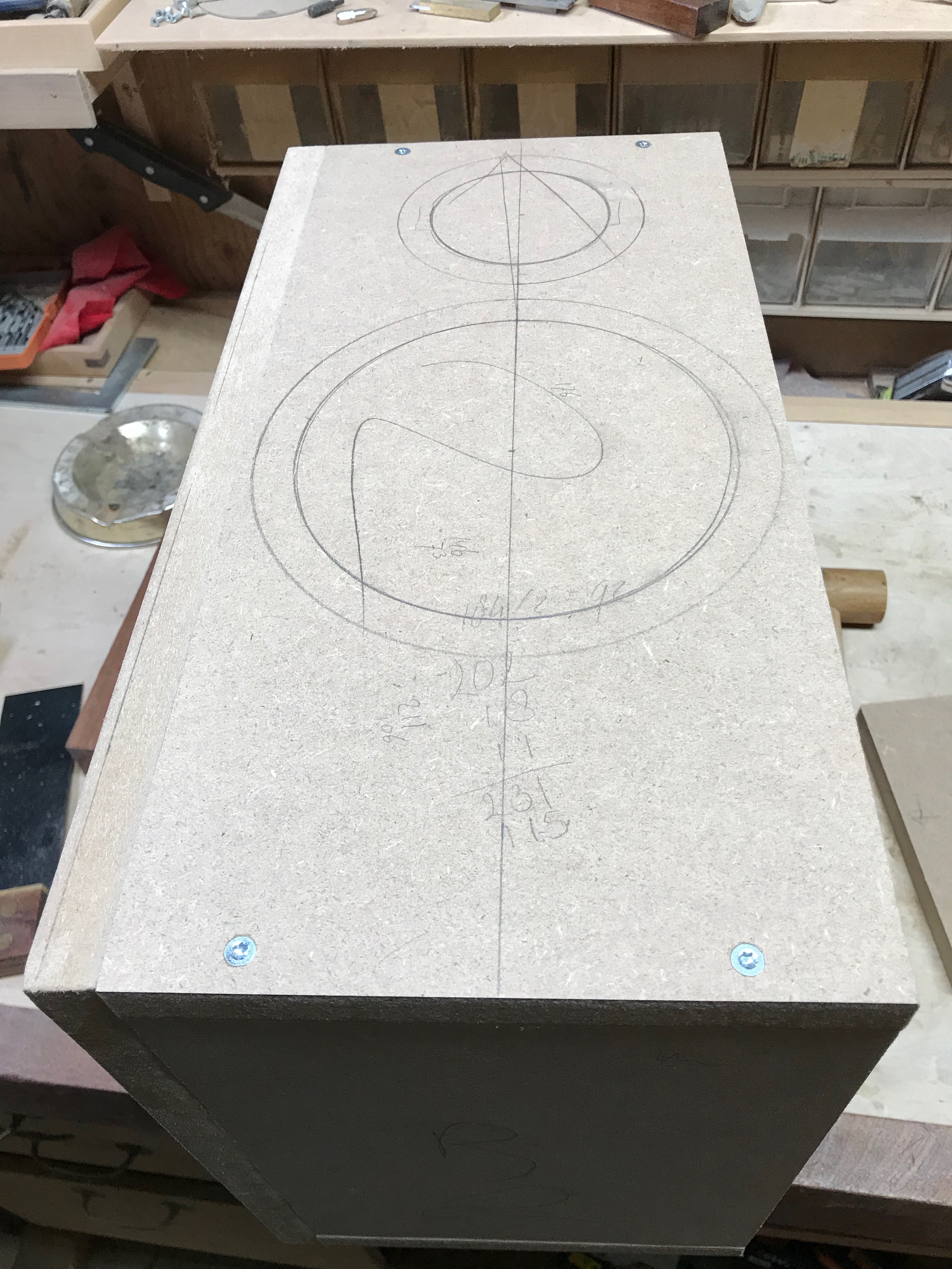

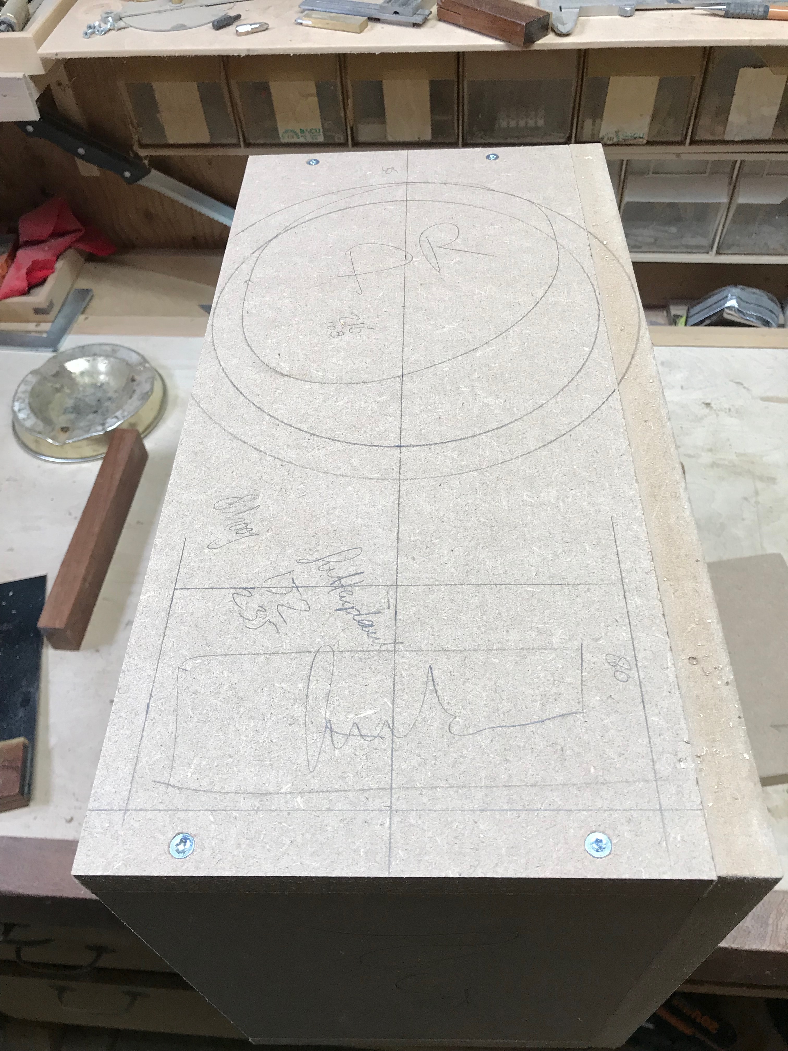

Alles begint met 6 planken
Eh...9 plankjes dus.
Deze constructie zit al lang in mijn hoofd...dus gaan we eens proberen.
Filterkamer plus PR aftekenen
Drivers aftekenen
De DXT-Nexus niet.
Drivers aftekenen

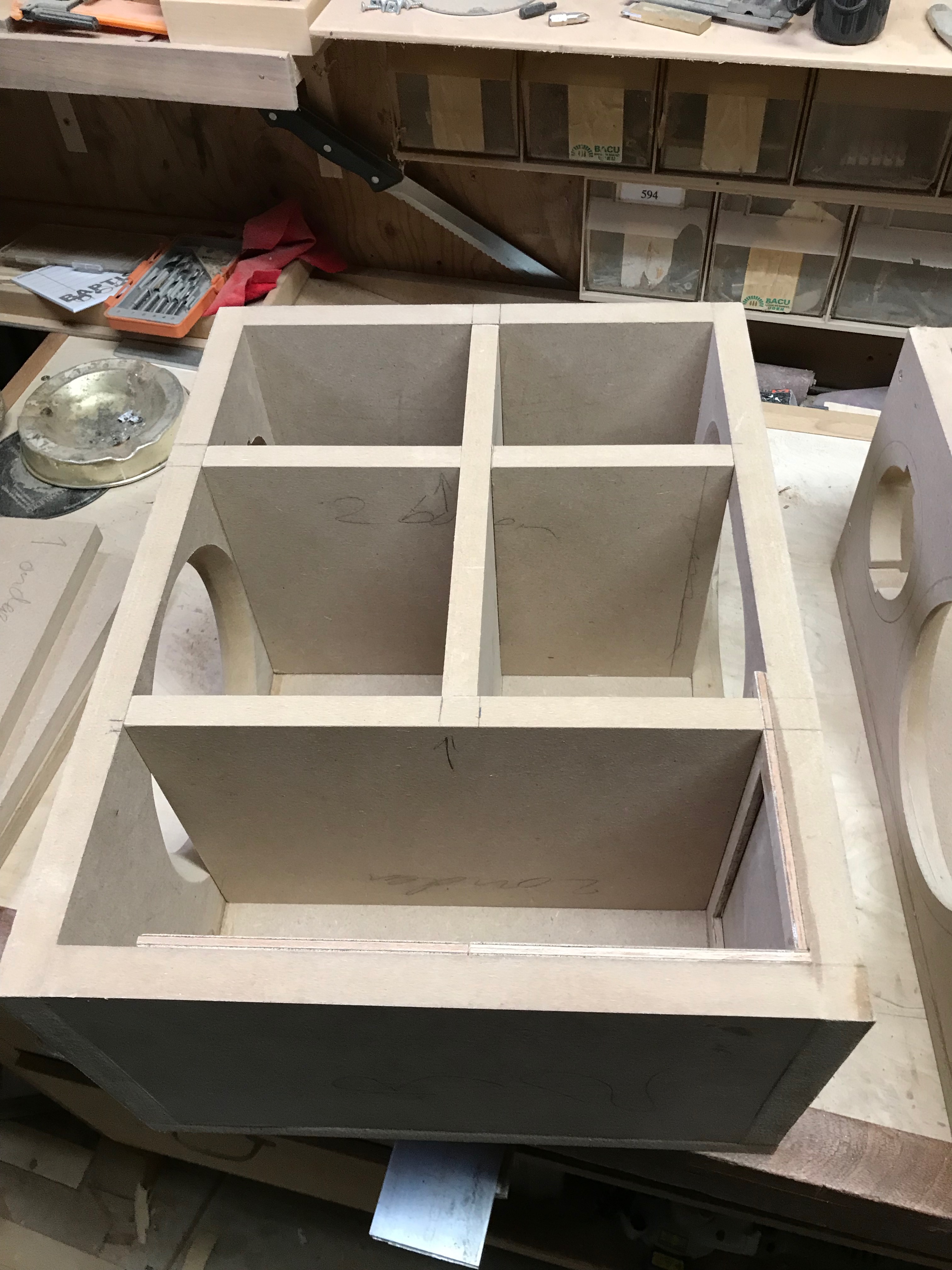

Re: DXT-Nexus
Kast inhoud 17 liter (dus iets kleiner dan de vorige).
Gaten gezaagd.
Binnenframe voor de deksel van het filter.
Alle panelen geschroefd. Als alles klaar is kan ik hem in 1 keer verlijmen.
Afwerking is daarna mer 5mm Triplex dus schroeven zien we niet.
Binnenwerk klaar.
Nu nog heel veel gaten zagen en mooi afschuinen.
Gaten gezaagd.
Binnenwerk klaar.
