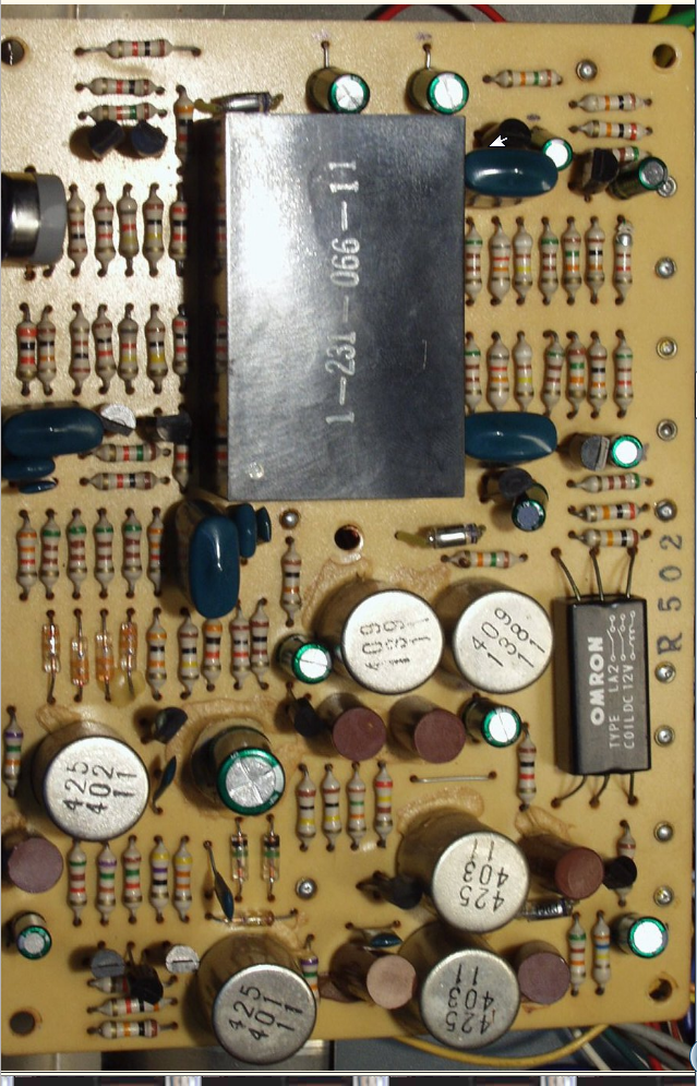

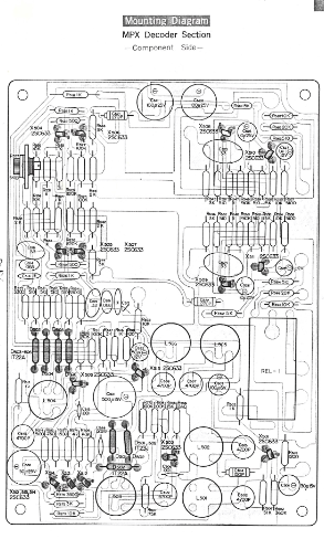

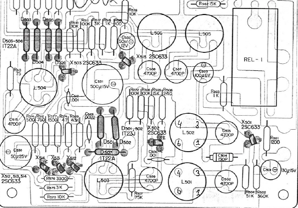

Hier een paar afdrukken van de componenten van de decoder en een foto van de componenten, waarop te zien is dat de twee spoelen het zelfde componenten nummer hebben, wat een toeval is dat. :yeah:
Mocht het allemaal niet lukken dan is je laatste idee ook nog mogelijk.

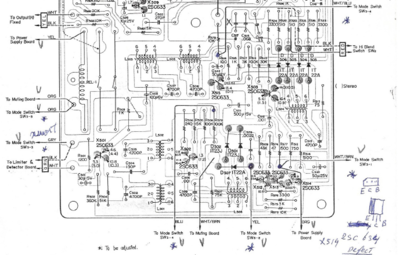

Bedankt voor de link naar de Japanse site, hier nog 2 afbeeldingen van de MPX Decoder.

De nog bestaande Ferrietkern Spoel is inmiddels gemeten.
Spoel L501
pootjes 1/3= 14,64 mH
Pootjes 4/6= 1,67 mH
Regelbare Ferrietkern Spoel besteld 15 mH.
Groet,
