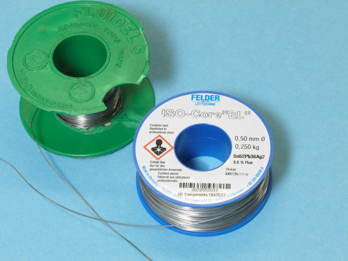

Tja, voor de hoeveelheid flux maakt de dikte niet zoveel uit. Ik heb een rol Multicore van 1mm en daar staat op 2.5% qua aandeel flux. Op dat rolletje van 0,5 mm van Felder hierboven, staat 3.5% Dus tja... Maar alle harskern soldeert in principe goed, ook dat van 0,35mm. Alleen bij wat langer door solderen krijg je wat veel oxide. Als de printen en componenten wat ouder zijn en wat meer geoxideerd zijn, kan een beetje extra flux wel helpen. Ook niet alle flux is hetzelfde. F-SW32 bevat wat meer activator en is wat agressiever. Daar soldeert het wel beter mee maar slijten je punten wel wat harder. F-SW34 is wat milder maar soldeert ook prima. Alleen bij wat oudere printen kan wat extra flux dan wel helpen beter door te vloeien.

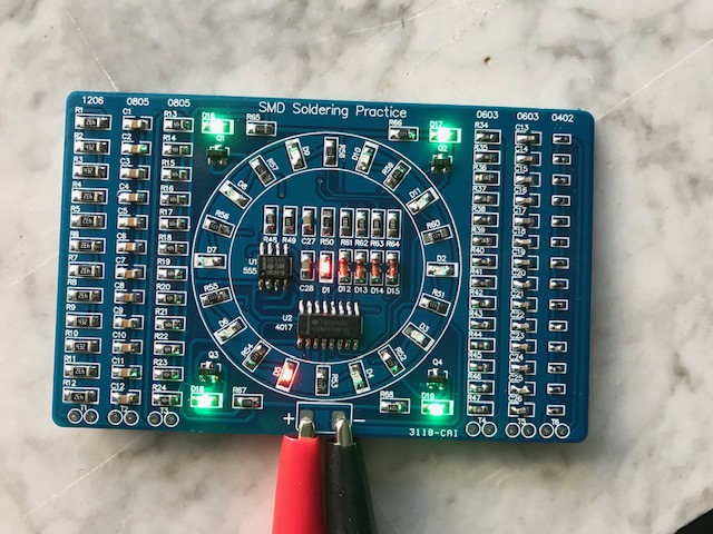

Nou dan, de eerste SMD-soldeerervaring zit er op. Het testprintje werkt :yeah:. Kom maar op met die MK2-versterker op basis van SMD-onderdelen.

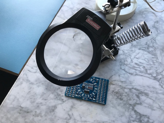

O ja, ondanks gebruik van het ooit eens bij Lidl gekochte vergrootglas is een 0402 onderdeel wel een uitdaging hoor :? Maar de rest ging goed.
Nee, niet teveel inzoomen op het plaatje om naar de soldeerverbindingen te kijken .... Hoewel, tips zijn welkom !
De methode die mij het best bevalt:
- Flux op de print
- Onderdeel met pincet op de juiste plaats vasthouden
- Beetje tin aan de punt van de bout
- Vloeien maar
Dirk
Re: SMD soldeertin
Helemaal niet slecht Dirk, zeker voor die kleine omponentjes :rock: "Een Dirk kan de was doen" :mrgreen:
