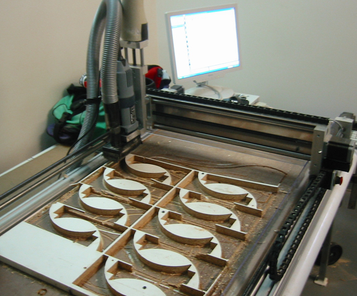

In mijn software kan ik blijkbaar die zogenaamde ramping move instellen. Nu weet ik gelijk waar die voor dient. Hij staat default op 30°.
Anderzijds moet ik zeggen dat alle frezen die ik bezit, allemaal een snijkant hebben aan de onderkant. Anders krijg je ze met de bovenfrees ook niet in het materiaal.

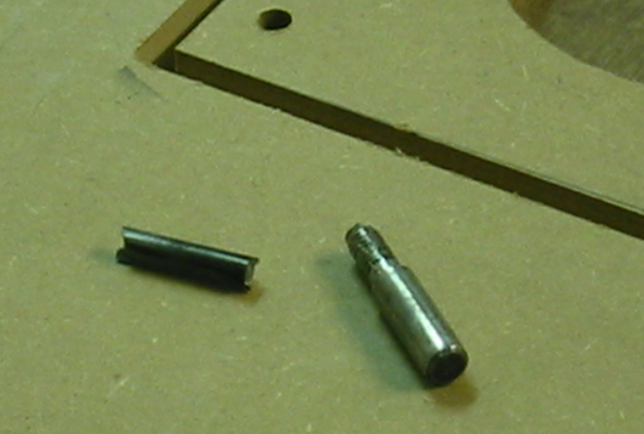

voor alles is er een eerste keer.
ook voor het breken van de frees! :(

Mja, niet over inzitten, waarschijnlijk heb je er teveel materiaal voor gezet of je afzuiging is niet optimaal waardoor je frees in z'n eigen stof staat te draaien daardoor vastloopt/kapot gaat.
Ps. gaat wel heerlijk vlot en gemakkelijk zo, da's dik een middag werk met de hand.
denk ik ook. De frees was een gewone "cut-straight" (heb ik van Kees geleerd).
De schijfjes die eruit kwamen waren ontzettend warm, ongeacht de draaisnelheid en de loopsnelheid. Ook bleef er veel stof achter in de freessleuven.
De frees die ik er nu heb in geplaatst is een up-cut (ook van Kees geleerd), die ik laat 'klimfrezen (juist, ook van Kees), hij voert daarbij het stof tot de laatste spaan weg. De schijfjes zijn nu koud als ze eruit komen.
Enige probleem is nu dat de schijf na het wegfrezen van de verbinding, plots begint rond te draaien en weg te vliegen. Voorheen zat er genoeg stof tussen om de schijf op haar plaats te houden.

Cut-straight is inderdaad alleen voor freesstukken waar de frees het afval goed kwijt kan, anders loopt de frees vol met stof en gaat stuk, je kunt dit ondervangen door de afzuiging zowat op de frees te zetten, evt. met een puntig hulpstuk. Met een cut-up ben je inderdaad van 't probleem af, alleen zijn die frezen duurder, in dit geval kan je denk ik beter kiezen voor cut-up, komt ook de maximale freessnelheid ten goede :)
Je kunt voor dergelijke situaties ook "ducts" in programmeren (kleine stukjes die niet weggefreesd worden) Die schuur je later weer weg.
Je kunt ook met een stokje het stukje tegen het bed aandrukken. Het zal dan niet of nauwelijks verplaatsen.
Bij grotere banken zie je ook wel gecombineerde pers/afzuig-voeten.
Wat ook wel wordt gedaan is de hele zaak met dubbelzijdige tape vast leggen.. Een vacuum tafel is natuurlijk helemaal luxe, Al wil je daar niet in frezen, neem ik aan...

Die 'DUCt' had ik nog niet aan gedacht. Geen slechte tip.
Het vasthouden met een stokje, zo heb ik het gedaan, maar dan wel met een cuttermes. Voor de kleine rondjes ging dat echter niet omdat die onder de afzuigkap zaten. De kleinste zijn zelfs mee opgezogen.
Dubbelzijdige kleefband is onbegonnen werk bij zulk een grote plaat.
Vacuumtafel heb ik. Zelfs nog een 3D verstelbare, maar in de korste tijd frees je daar de dichtingen weg.
Een andere mogelijkheid is om de diepte uiterst precies in te stellen, en net niet doorheen het stuk te frezen. Een halve mm overlaten bvb. Die kan mooi met een cuttermes uitgesneden worden. Dat had ik gisteren toevallig voor en het bleek een goede oplossing te zijn.

Oh, dan heb ik jou het uitlijn truckje nog niet verteld zeker?
Wat heb je nodig? een schuifmaat en een pakje rizla blauw.
Met de schuifmaat meet je de dikte van het materiaal en die maat geef je in in je software. (als je software dat aankan tenminste)
Met de rizla blauw schuif je net zolang tussen je materiaal en je frees tot het klem zit. ondertussen laat je de frees per stap naar beneden komen.
Een stapje terug en het vloeitje kan weer schuiven, een stapje verder en je vloeitje zit weer vast.. Zo'n vloeitje is ca 1/40 dik. Het punt waar je vloeitje vast zit noem je Z=0.. Min is dus in het materiaal en plus daar boven.. Appeltje eitje dus.. Zo kun je makkelijk op een tiende frezen..
