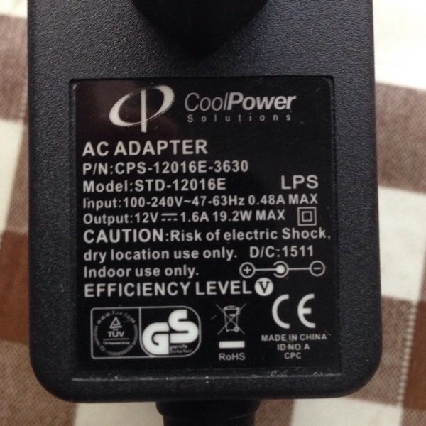

Nu het topic wat algemener lijkt te worden, iemand toevallig een goed advies voor een goede maar niet al te dure voeding voor een DAC/preamp? 12V DC - 1,6A is het huidige exemplaar, zie foto. Het stroomverbruik is niet van belang, liever daarom geen schakelende voeding

Wat ik in mijn dac heb is ook echt niet verkeerd, dus een 12 V met een fatsoenlijke Trafo en regulator.

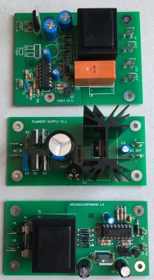

Hallo Harry, heb deze nog liggen (middelste print). Gloeivoeding. Filament supply, oftewel een universele voeding (bv voor RPI of Squeezebox) met Schottky diodes en een LT1085. Ongeveer 1V drop spanning vanaf de ingang. Wordt door veel forummers gebruikt.

Kijk eens aan, dat is precies wat ik bedoel! :D Die wil ik graag van je overnemen, hoef ik alleen nog een trafo op te duiken. Ik stuur je een PB voor de afhandeling.
