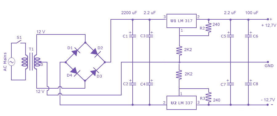

Hier dan de voeding voor de versterker.
Ik denk dat ik slechts een voeding maak die beide kanalen voorziet van spanning.

Twee tips:
1. Zoek even in de datasheet op of je op-amps bij elkaar minstens 5 mA trekken en voeg een extra belasting toe als dat niet zo is (weerstand met LED'je bijvoorbeeld). Met de 5 mA van het tegenkoppelnetwerk erbij moet je boven de 10 mA minimale belastingsstroom van de LM317 zien uit te komen.
2. Gebruik gewone doodordinaire aluminiumelco's aan de uitgang van de spanningsregelaars, vooral geen types met lage verliezen.
Wat dat tweede betreft: ik heb ooit eens een 1,8 V-voeding met een LM317 gemaakt waarbij de uitgang van de LM317 ontkoppeld werd door twee keramische X5R-condensatoren van 10 uF. Soms werkte dat normaal, soms was er een pieptoon te horen. Uiteindelijk bleek de LM317 instabiel te worden door de te lage verliezen van de ontkoppelcondensatoren. De oscillatiefrequentie was een paar kilohertz en aangezien X5R-condensatoren piëzoelektrisch zijn, werkten die als luidspreker. Ik heb een goedkope flutelco van 47 uF parallel aan de X5R-condensatoren gezet en sindsdien doet hij het prima.
Re: RIAA Voor versterker
Die 5mA is er al hoor :o , nml door de 240Ω waar ±1,25V over staat :D .
Enige diodes erbij zou geen kwaad kunnen.
Diode in sperrichting tussen in en uit van de stabIC om bij sluiting (bijv een elco bij de in-pin die doorslaat) geen stroom door 't IC te krijgen in verkeerde richting.
En diodes tussen uit en massa, ook in sperrichting (we willen geen kortsluiting !).Het komt nml voor dat plus- en min-voeding niet even snel opkomen en dan trekt de snelste de ander de verkeerde kant uit en dan doet ie niks meer.

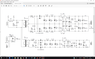

Ene Pjotr is in het verleden ook wel eens met zo'n schakeling bezig geweest :
schema van voeding DAC.pdf
(34.14 KiB) 30 keer gedownload
Veel netter dan dit kan het niet worden, of je moet een bende van de layout maken...
Geldt eigenlijk voor alle 3 poters als de LM78xx en LM317's die in een symmetrische voeding toegepast worden: Altijd iets van een 1N4004 in sper over de uitgang.
Weet ik, het ging mij om de nog ontbrekende 5 mA die je nodig hebt om totaal op de minimaal vereiste 10 mA uit te komen.
En veel beter ook niet. Crux is hier ook wel de schottky dioden, extra afvlakelco's en ingang snubber. Diodes zijn hier SMD's maar wil je dit op een stukje gaatjesprint bouwen dan kun je ook SB160 dioden nemen of andere 1A schottky's van minimaal 60V.
De datasheet vermeldt i.d.d. wel een 10mA als grenswaarde voor de minimum uitgangsstroom. Dat is dan ook de waarde over het gehele temperatuurbereik. Maar ik ben nog nooit tegengekomen dat het niet werkte op 5mA bij kamertemperatuur. Typical geven ze 3,5mA op.
Het meeste kan ik volgen, alleen de term ingang snubber, wat is dat?
Berichten: 36764
Dat is R15 + C23. Die vangen/onderdrukken de schakelstoorpiekjes van de dioden. Zie ook hier: http://forum.zelfbouwaudio.nl/viewtopic ... 5#p1461055

Overigens doe ik bij dit soort schakelingen de laatste jaren altijd een weerstand en een ledje toevoegen op de PCB.
Heeft twee redenen, er hangt altijd een kleine belasting achter de regelaar (ben ooit een vreselijk de mist in gegaan met een 317 proberen af te regelen waar geen belasting aan hing, paar avonden aan het meten en foutzoeken geweest, was niet op de benodigde spanning af te regelen, tot ik er een belasting aan hing, toen was ik in een halve minuut klaar...)
En je kunt altijd zien of de schakeling en regelaar wel of niet functioneert.

Ja ik ga die leds gebruiken, twee leds in het frontpaneel geeft ook een duidelijk beeld.
Dacht eerst aan tri-color maar ivm + en - spanning gaat dat niet zo makkelijk werken.
ook de extra diodes en ontstorings schakelingen komen er ook bij.
Iets van 2k weerstand in serie met de LED !

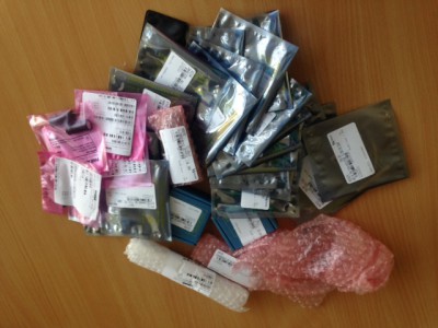

Onderdelen besteld.
Ik zal het bouwproces hier verder plaatsen.
