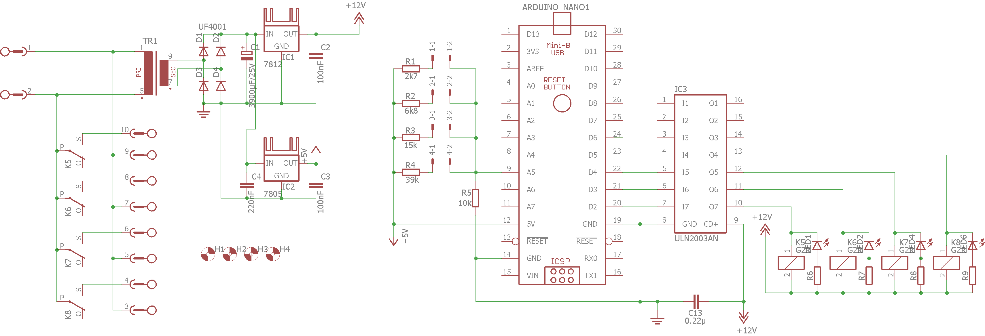

Kan wel, maar dan moet je geen 5V op Vin (pin 15) zetten. Pin 12 voedt de ucontroller op het bordje rechtstreeks, die moet inderdaad 5V hebben, Vin gaat naar de 5V regulator die op het Arduino bordje zit. Eigenlijk zit de 5V regulator in je schema er overbodig op, als je begrijpt wat ik bedoel. Als je Vin (pin 15) gebruikt en daar 12V op zet is pin 12 (5V) een uitgang en voedt tegelijk de ucontroller op het Arduino bordje.
Zie: https://store.arduino.cc/arduino-nano
Re: Universele KAKU + hulp programeren
@wdd
Je hebt de LOW en HIGH verwisseld
.De relais trekken in met de uitgang ULN2003 op nul en die draaien om dus de uitgang µC moet dan op 1.

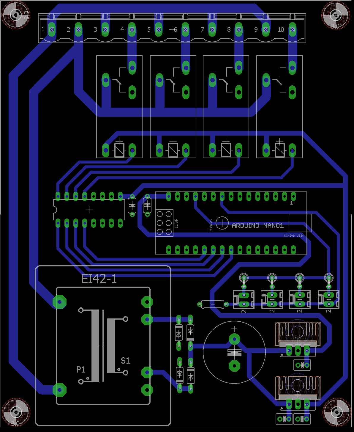

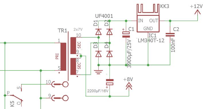

Ondertussen schema aangepast , heb toch een extra voeding voor de Arduino op 8V bijgestoken;
andere relais, Omron G2R, kunnen16A verdragen. en nogmaals bedankt voor de moeite met het nadenken

Dit gaat goed, zolang Vin tussen de 7 en 20V zit. Ik snap alleen de aktie niet goed vd 8V regulator; je doet dit omdat je een chinese kloon gebruikt en je de regulator op het Arduino bordje niet vertrouwd.ronnydepony schreef:Ondertussen schema aangepast , heb toch een extra voeding voor de Arduino op 8V bijgestoken;
en nogmaals bedankt voor de moeite met het nadenken![]()
Gebruik dan alsnog een 5V regulator waarmee je rechtstreeks de Arduino voedt op pin 12, dan sla de hele regulator op de Arduino over.
Maar nogmaals persoonlijk zou ik alles gewoon op pin 15 met 12V voeden, dus helemaal zonder 5V regulator in je schema. Heb inmiddels best wat Nano’s gebruikt waaronder kopieeen, nog geen problemen gezien met 12V. Is natuurlijk een eigen keus.

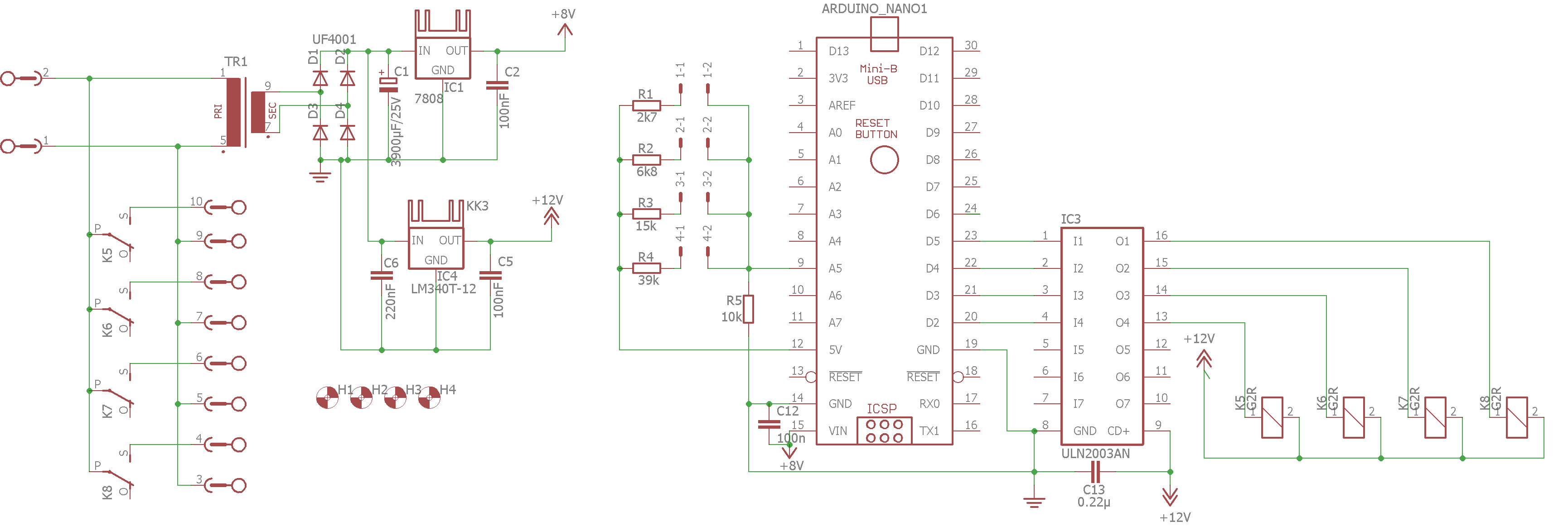

Pin 15 : Vin 5V voeding erop; van die 5V voeding naar het weerstandsnetwerk en pin 12 : 5V van arduino laten we los.
Gebruiken we relais van 5V en kant is klaar.
Alles met 1 voeding.

Nee. Pin 12 moet 5V hebben en pin 15 los
(als je de regulator op het Arduino bordje niet wilt gebruiken). Krijgen straks bbq-ers op bezoek en moet aan het voorbereiden, anders had ik even een schemaatje voor je getekend.

Dan is dit misschien wat Barry bedoelt.
Wil ook nog een LEDje per relais/switch, is dit goed zo ?
Zo de +5V opdringen, komt op de uitgang van de 5V regelaar van de duino, lijkt me niet zo mooi.
En een extra regelaar terwijl er al een in zit, ook niet zo nuttig.
Vandaar mijn voorstel, 12V geregelt voor de relais en 7V~ gelijkgericht geeft goed 10V voor de stabilisator in de duino.
Is geen exotische trafo, kan een 70040K van Talema, is bij Reichelt iets meer dan 13€ onder nr. 481502.

De 5V van USB (als je daarmee voedt) komt normaal op hetzelfde punt te staan, is geen probleem, mag op uitgang regulator.
Nogmaals zelf gebruik ik alleen 12V en nog niet daarmee een probleem gezien en vind ik een extra regulator ook onnodig, maar als je de regulator op de Arduino niet vertrouwd omdat het vage chinese meuk is zou ik er niet een lage spanning op zetten maar ‘m gewoon helemaal niet gebruiken.
