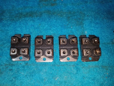

Misschien is het verstandiger om met dit soort vermogens een brugcel te gebruiken die je direct op het grote koelblok schroeft ?
Shadow schreef:
Ja had ik zelf ook al bedacht :think:
Kosten de wereld ook niet en direct op het koelblok te schroeven.
Shadow schreef:
Zijn er ook in Schottky variant maar dan kosten ze 27 euro/st en dat x 4 voor een stereo versterker :rofl:
Ah, mogelijk doel je op de STPS80H100TV die ik ook in de Aleph hebt gebruikt.
Ja, dat is een beste (dubbel) diode, kan lekker wat vermogen wegzetten.
Met 4 stuk kun je een dubbele brug maken voor een dual-mono opzet, of monoblokken, of stereo.
Niet overdrijven, op Ebay te krijgen vanaf een smakelijke 22 euro het stuk...ex verzenden.
kijk, zo zien ze er uit als ze voor je snufferd op de werkbank liggen, NOS, nooit gebruikt...
Zou me dat effe leuk zijn als er een forumlid was die zei : hebben ?

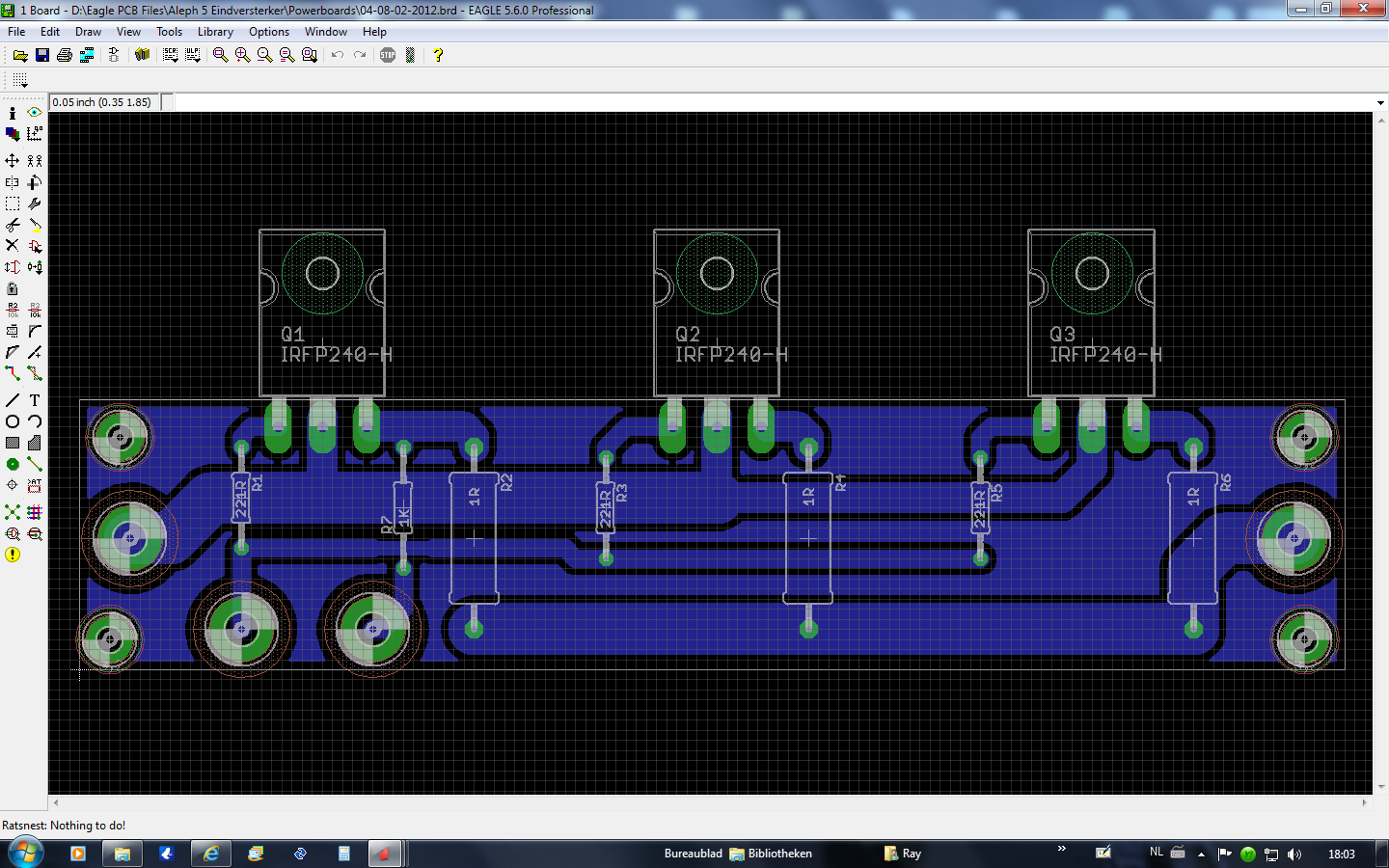

Ray, heb jij de files nog om deze te maken;
Ik mag nog een bestelling doen bij Itead.... zou ik dat ontwerp van je mogen gebruiken alsjeblieft?
Na de standaard versie wil ik namelijk ook een hot-rodded Aleph-X bouwen met 12 fets per kanaal :sure:
Re: Pass Aleph-X - starten met informatie verzamelen en de eerste spullen
Zozo...grote plannen. natuurlijk mag dat. maar dan wil ik er vanavond wel nog even kritisch naar kijken.
Ik zie wel het een en ander aan verbeterpunten.
Moet dan ook even kijken of IRFP244 pincompatible is met de 240.

Ik kan het bovenstaande ontwerp niet meer terug vinden, maak wel even een nieuwe. is niet zoveel werk. O:)
Ik stel voor om 4 mosfets per PCB te nemen, en faston's voor de vermogensverbindingen. de overige kunnen wel met een printkroonsteen.
Dat wordt bruut, want IRFP150 passen er ook op en die mogen 2x zoveel stroom hebben als een 240/244 :rock:
Gaaf Ray bedankt! (Iets zegt me dat ik dat nog vaker ga zeggen :-k )

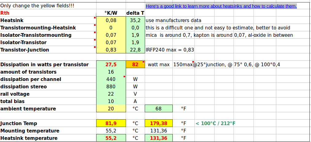

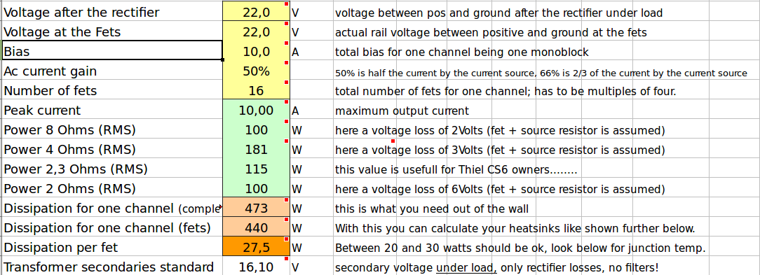

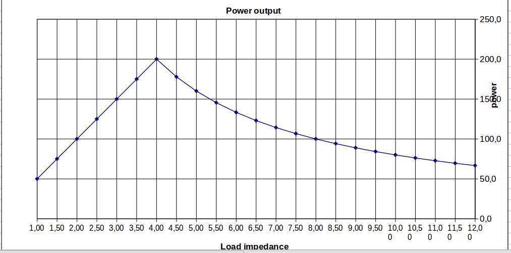

Zit even te spelen met dit document;
AXE-1-2.xls
(68 KiB) 31 keer gedownload
Je kan daar helemaal los gaan met alle voedingsspanningen en bias settings;
met 16 fets kun je de bias naar 10A duwen zonder een induviduele fet over de saus te helpen,
je moet dan echter 440W per kant aan warmte kwijt :rock:
Wat je daar voor krijgt is 100W aan 8 Ohm en 181W aan 4Ohm, je kunt dit overdreven vinden, maar er wordt aanbevolen om tegen de 30W dissipatie per tor te gaan zitten, het origineel dissipeert er 34 btw. over 044 Fets, dat dan weer wel.
(044 Fets kunnen bijna 2x zo veel stroom verdragen als 240/244ś)
Blijft de boel te koud dan klinkt het niet - Eric (van de site die eerder genoemd is en DIYaudio) is begonnen met vloeistofkoeling maar het bleef gewoon te koud, Bias leek nergens op en geluid ook niet dus.
Zoals meneer Pass zelf zegt; just before the magic smoke appears, the best sound is made :rock:

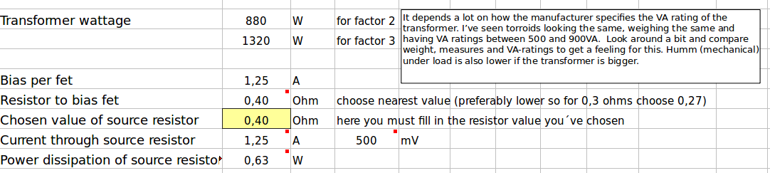

Joram, heb je al Source weerstanden, die 3 Watters dus (of meer) ?

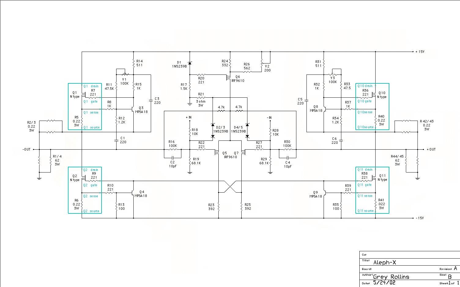

En zijn al jouw PCB's volgens dit schema ?
