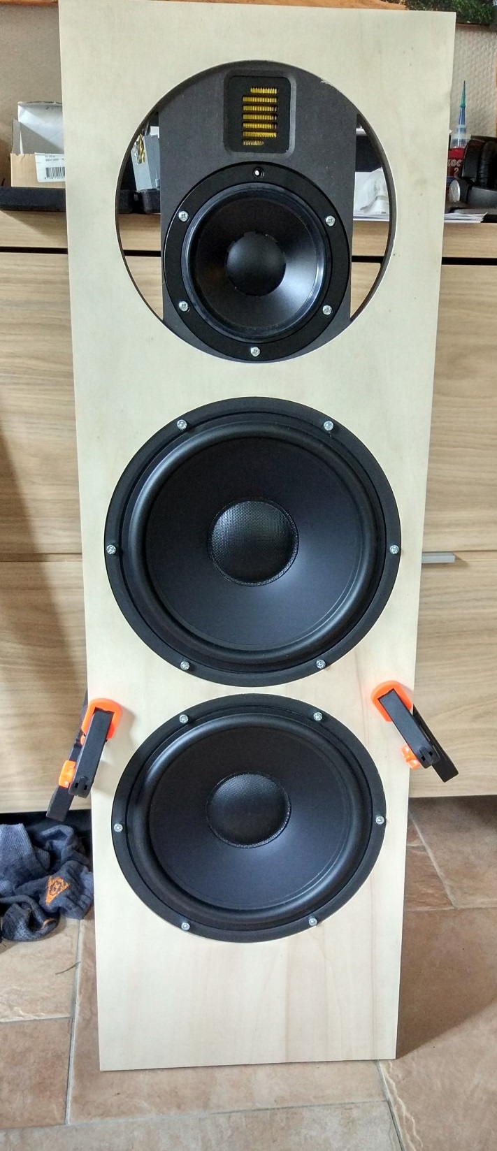

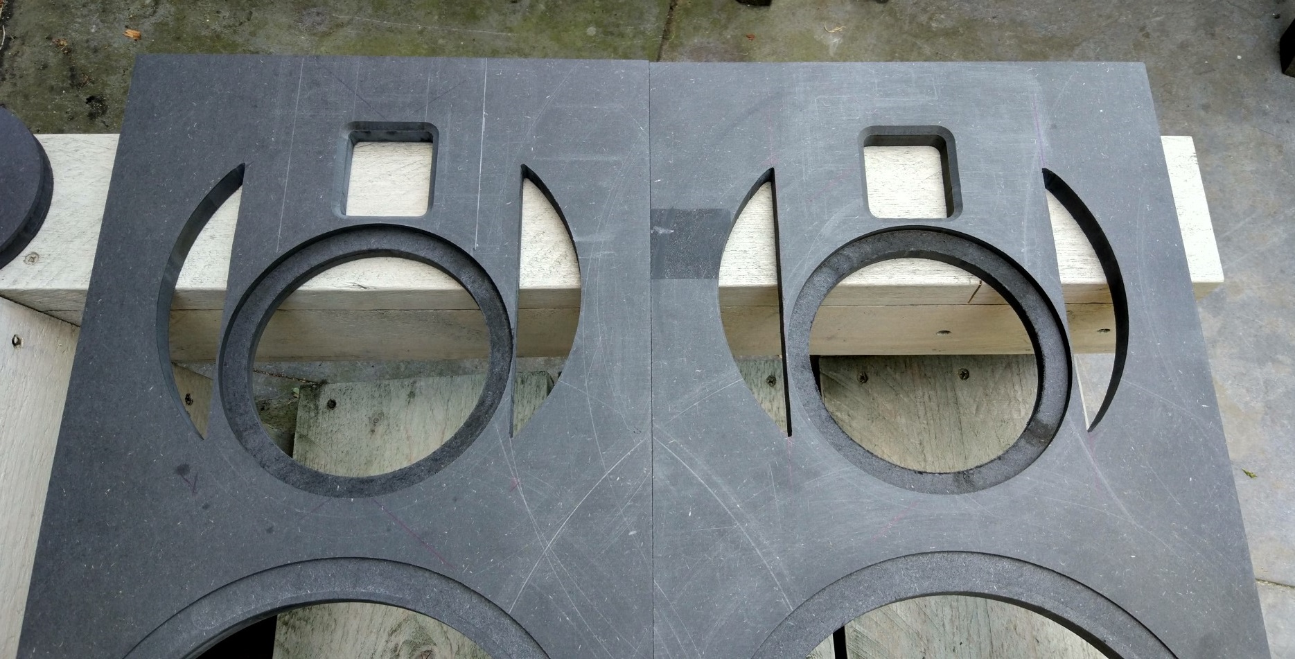

Ik ben weer een klein beetje verder met het geheel... Tweeters zijn gefreesd, inslagmoeren heb ik vastgezet bij de woofers. De mid moet ik nog even kijken hoe ik die vast ga zetten... De inslagmoeren zijn veel te groot ivm weinig vlees eromheen. Misschien rampamoeren, maar dat moet ik nog even uitzoeken

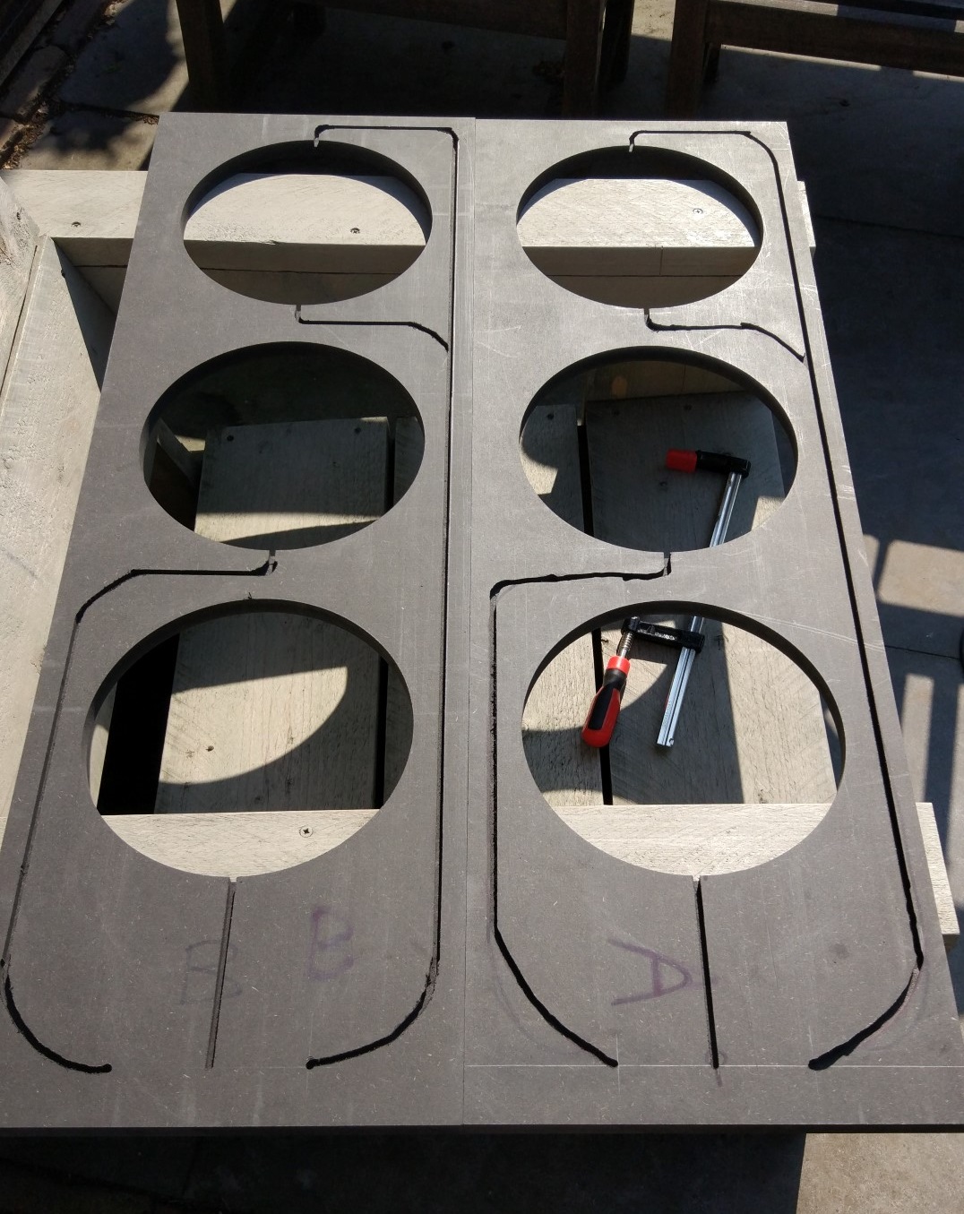

Hoe dik maak je de schotten nu? Ik heb geloof ik aangegeven dat het aan te bevelen is om ze dubbeldik te maken, tot maximaal 32mm. Dat maakt de baffle in een klap bijzonder veel steviger.
Jeroen, hoe zit het dan met de maatvoering? Als ik de schotten als verlengde van het onderdelenbakje beschouw, kan dubbeldik dan naar binnen gebouwd worden?
