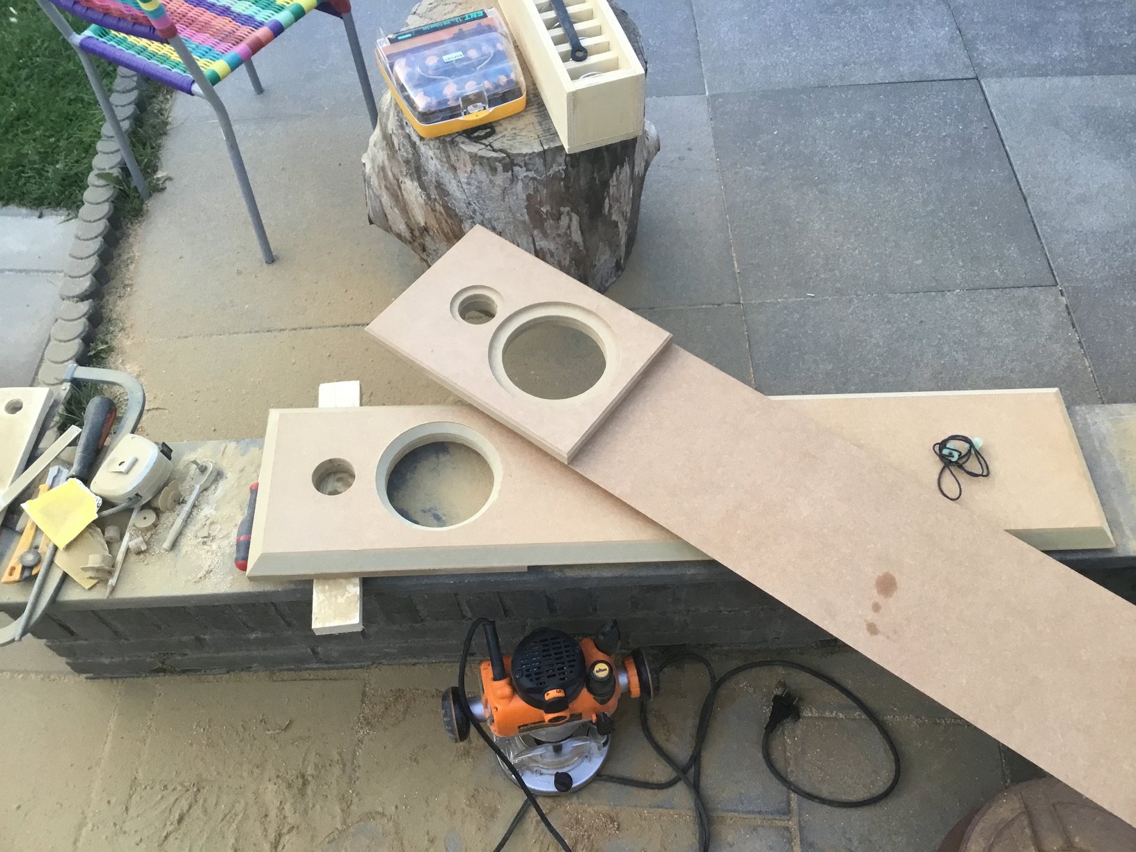

Net begonnen aan de cirkelgeleider :rock:
Duurt ff...
Dat moet met een uurtje toch wel gepiept zijn ?
Of je moet eerst een Eik willen omhakken, dan ben je inderdaad wel wat langer zoet.

Nee ik heb alleen het stuk hout op maat gezaagd en wat openingen e.d. Afgetekend, toen moesten de kinderen naar bed.
Berichten: 20418
Re: Nieuw project - bekend ontwerp - Copper project

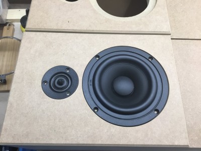

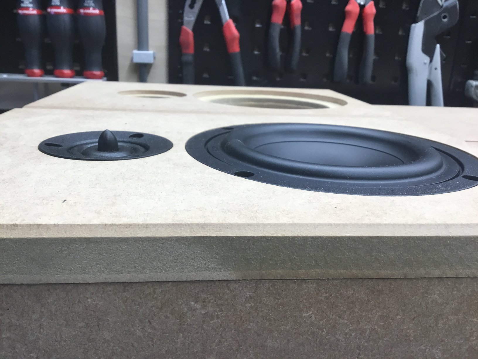

Zo, met CA amp nr2 even op wacht voor onderdelen en de Pass Aleph-X nog in de informatie en onderdelen verzamel status was er geen ontkomen aan; die cirkelgeleider moest af en de gaten in de kasten moesten gemaakt! :rock:
Stilleven van heel veel Medite MR stof :?

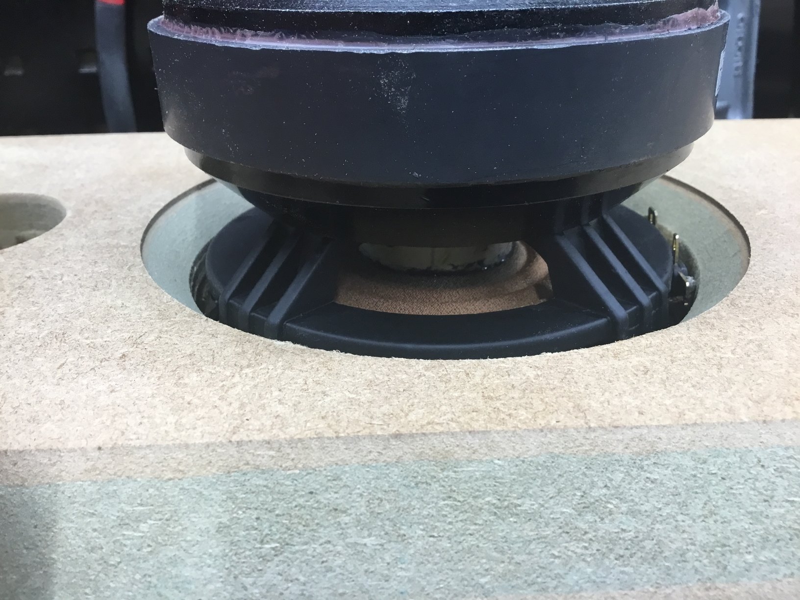

Passing :rock: woofer moet nog een beetje naar benee, maar terminal zit in de weg, nog ff de vijl door het gat daar :relax:
Ook blij mee, tweeter komt nu nog wat omhoog door de afdichting.
Ademruimte voor de woef :beer:
En nu douchen want het kriebelt overal :lol:

Wel 1 tweeter gat iets te groot (1mm) doordat ik na het vastzetten van de centerschroef van de geleider niet meer nagemeten heb #-o 0,5mm verschoven en dus je gat 1mm te groot :-&
Eens zien of we daar wat op kunnen verzinnen :-k

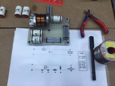

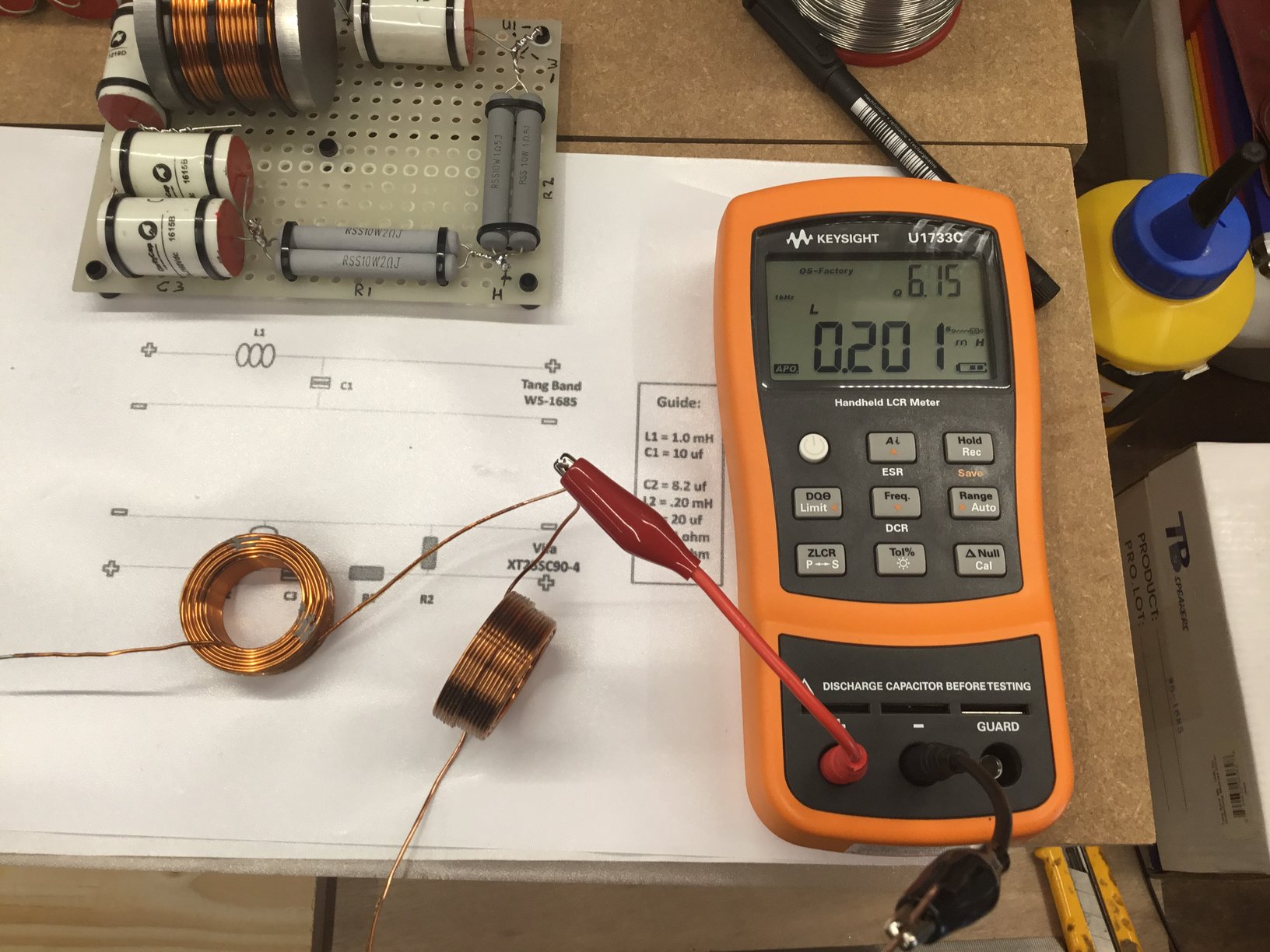

Heb oppasdienst want vrouwlief is werken dus zo eens kijken als de monsters lief aan het spelen zijn om de filters eens uit te leggen op tafel, kijken wat werkt.
Berichten: 20418
Re: Copper project
Dat lijk er al op;

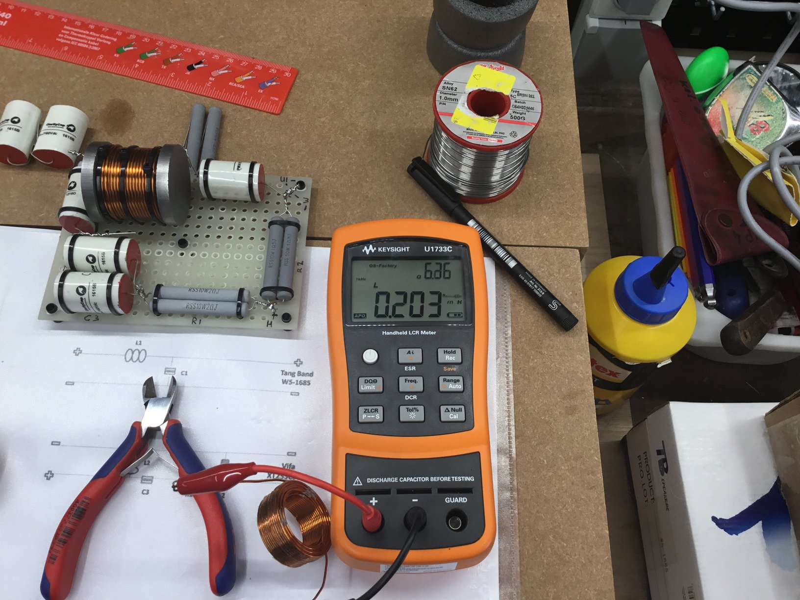

Ik mis L2 nog :think: vergeten mee te bestellen want Rudy is hem niet vergeten iig :-s
Ik heb nog 0,33mH liggen, die maar afrollen tot 0,22mH 0,20mH dan O:)

Re: Copper project
Hobbyhifi beveelt altijd aan om de weerstanden iets van de print af te zetten, en ook geen tiewraps te gebruiken ivm warmte ontwikkeling in de weerstanden. Nu lijkt me dat alleen een issue bij zeer luid afspelen, maar ik wilde het voor de volledigheid toch even vermelden.
Re: Copper project
Een goede kwaliteit tiewrap is van hittebestendig kunststof gemaakt.
Weerstanden een stukje boven de print zetten ben ik op zich wel met je eens, maar het is ook weer niet de verwachting dat die luidsprekers hun dagen op oorlogssterkte zullen slijten.
Berichten: 33830
Re: Copper project
Hangt ook af van waar in t filter de weerstand zit. Is het bv de imp compensatie van de woofer dan kan die best wel warm worden.
Berichten: 20418
Re: Copper project
Als die meneer het niet hoeft :relax:
Berichten: 14153
Re: Copper project
Die Mundorf M-Resist zijn veel groter, en hol, waardoor ze veel meer koelend oppervlak hebben. Echt hete weerstanden heb ik in al mijn testfilters echter nog nooit gehad, voor tweeters zal het geen probleem zijn, een weerstand voor een dikke mid of een buizen correctie kan een andere verhaal worden.
Berichten: 20418
Re: Copper project
Correct, maar het schema staat een paar posts hierboven, geen serieweerstanden voor de woofer en voor de tweeter 4 ohm in serie (ik bedenk me net dat ik ze paralell gezet heb :rofl: )
Zo die zijn klaar, eerst die weerstanden maar eens fiksen :lagge:
