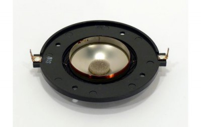

Zit er een viltje/schuimpje aan de binnenzijde geplakt? Ik heb hier op 't forum wel eens foto's gezien van iemand die met een theelepeltje aan de binnenzijde voorzichtig aan het striken is geweest om de dome uit te deuken en die heeft daar redelijk goeie resultaten mee geboekt … maar misschien zit dat schuimpje dan wel een beetje in de weg.

Goede vraag, heb de drivers niet open gehad maar alleen van buitenaf de stofzuiger gebruikt. Ik zal eens googelen naar de losse domes, er zijn hierboven al wat links daarvoor aangereikt. Misschien is er daarbij wat te zien.
Maar ik vraag me af hoe zinvol het nog nu is om die units uit elkaar te halen met kans op andere schade
. Het lijkt me niet zo waarschijnlijk dat ik ze nog veel mooier krijg, daarvoor zijn ze m.i. teveel gedeukt geweest. Zal ook eens zoeken op het forum naar de foto's die jij noemt, ging dat om dezelfde drivers?
Edit: ja, er zit een schuimpje in:
