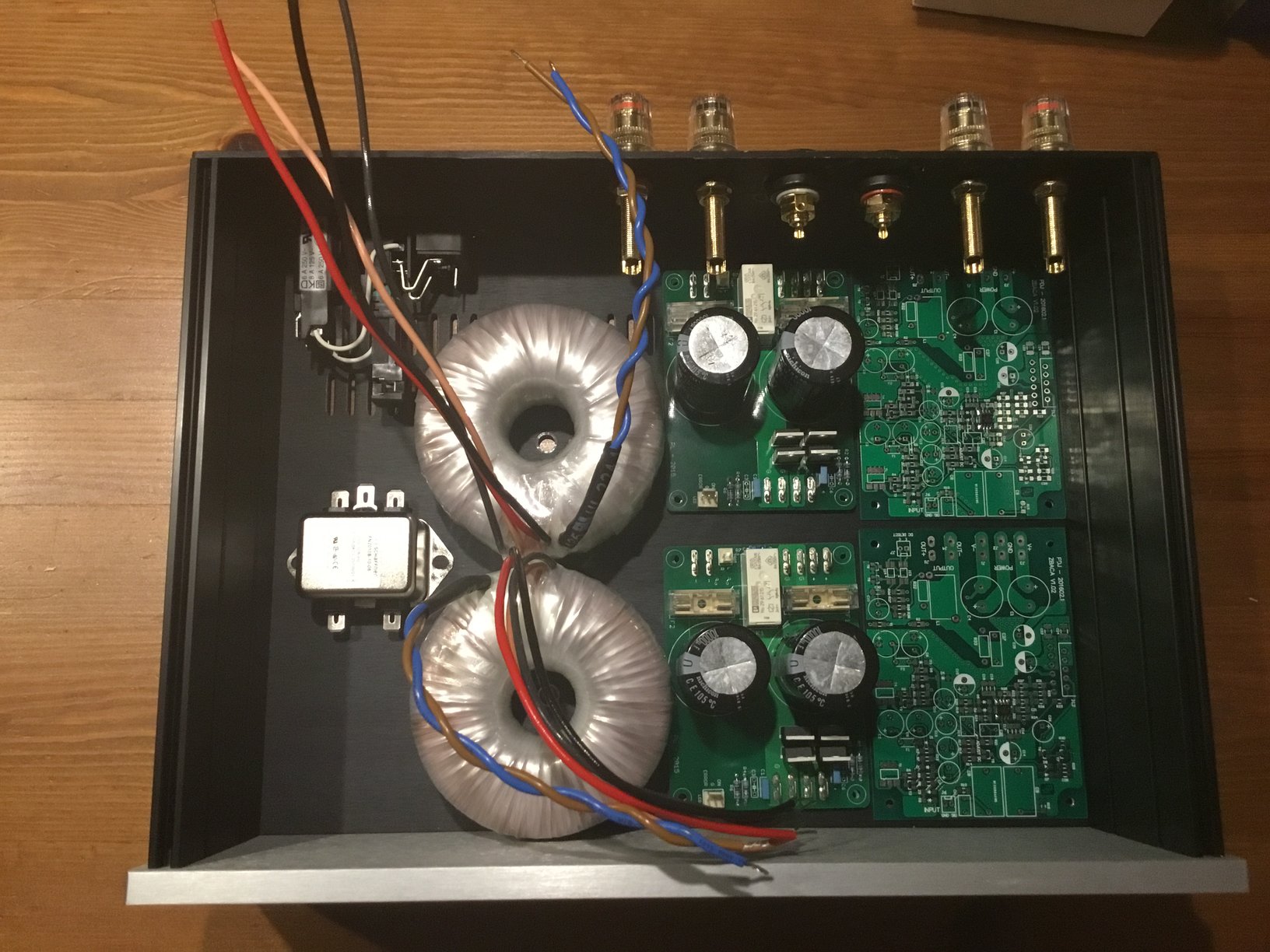

Ik had de trafo's in het midden.
Eens kijken voor een plaatje!

Ik ga denk ik door zoals ik op de foto gezet heb, die schakelstang moet er nog langs kunnen...

Zoals Dre het gedaan heeft is wel het meest optimale door de verbindingen tussen de voeding en de amp print zo kort mogelijk te houden en de warmte te verdelen over beide zijden van de kast. Al wordt het ook op flink huiskamer volume niet erg warm.

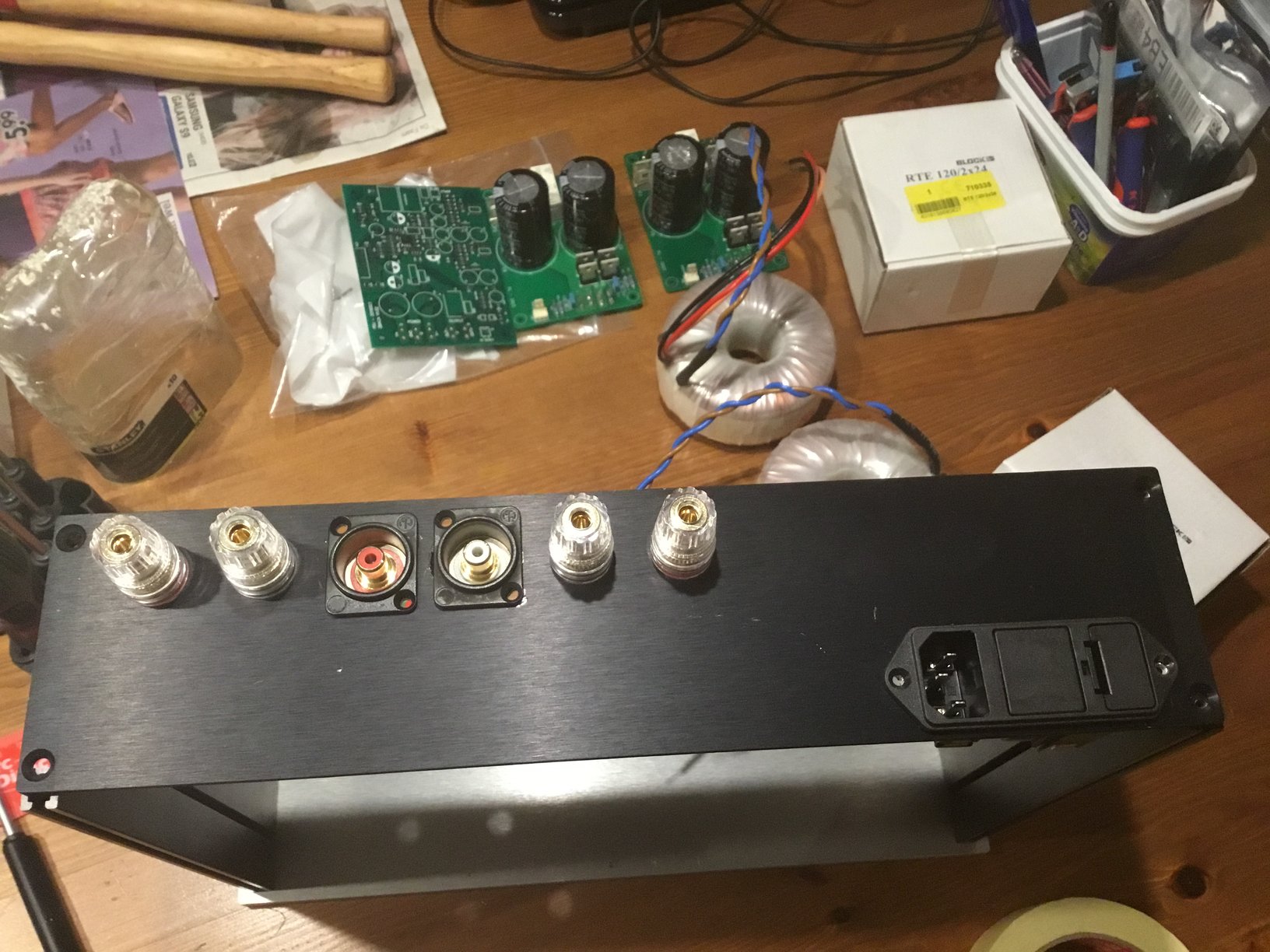

Zo vandaag eens wat gaten geboord, ging niet geweldig, de ponsen die ik gekocht had, hebben allemaal de verkeerde maat #-o
Het alu is zo zacht dat het niet boren maar versmeren is wat je doet, heb bijna m’n achterpaneel vernaggeld....dan kom je erachter dat je de boel 2 zijdig in had moeten tapen want als je het op de anodisatie weg legt trek je er gelijk een kras in grrrrr.... :boos:
Uiteindelijk zit het er allemaal in...

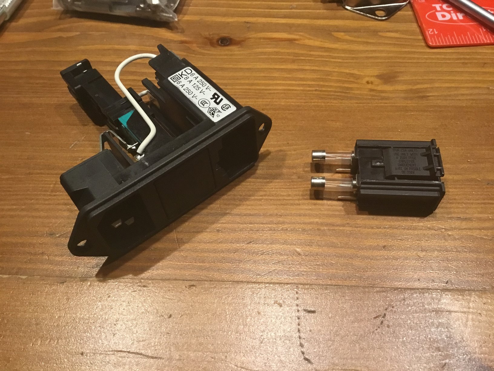

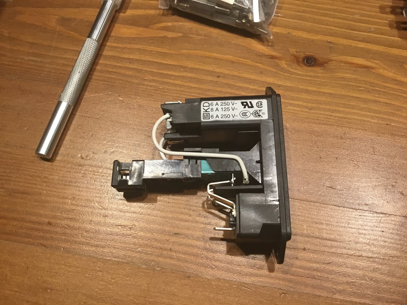

Netentree is resultaat van een zoektocht naar netschakelaars zonder al te veel poespas...dit is een netentree, schakelaar en zekeringhouder in 1 !!!
Op de schakelaar, die in het midden zit, is de mogelijkheid om via een bowdenkabel de boel te bedienen, ik ga voor een doorlopende stang naar het front met een veertje om de boel rammelvrij te houden. Op die manier is de boel altijd spanningsloos na uitschakelen tot de schakelaar achterin.
2 zekeringen kunnen erin, oei dat wordt 2 dure upgrade mogelijkheden #-o
Bodem is ook gedaan, maar ik moet in het midden nog een verbinding aan het front en achterpaneel maken ivb doorhangen bodemplaat.
Zag dat je voor de prijs van 1 upgrade zekering wel 2 stuks ZBA-CA printen in elkaar soldeert :-& :lol: Overigens bespaar je moeite, de PSSR van deze versterker is dermate hoog dat die upgrade sowieso weggegooid geld zou zijn :mrgreen:

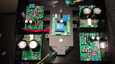

Zo wordt het, het filtertje moet nog op pootjes zodat de schakelstang er onder door kan.
Berichten: 36751
Re: CA + Afdac-LB in 1 kastje
W.m.b. is filtertje overbodig, zit alleen maar in de weg. Dergelijke filtertjes doen alleen wat > 1 MHz. En daar heb je met dit helemaal niet mee te maken.

Dan laten we hem eruit, in mijn spanningsbewaker zitten ze ook al. Tis meer als zekerheidje voor gebruik buitenshuis.
Ik heb trouwens al eens een testje gedaan en ze filteren ook wel wat dc rommel weg hoor.

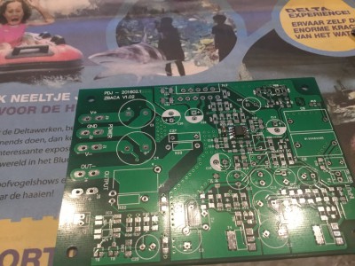

De eerste zit erop :yeah:

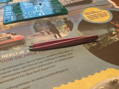

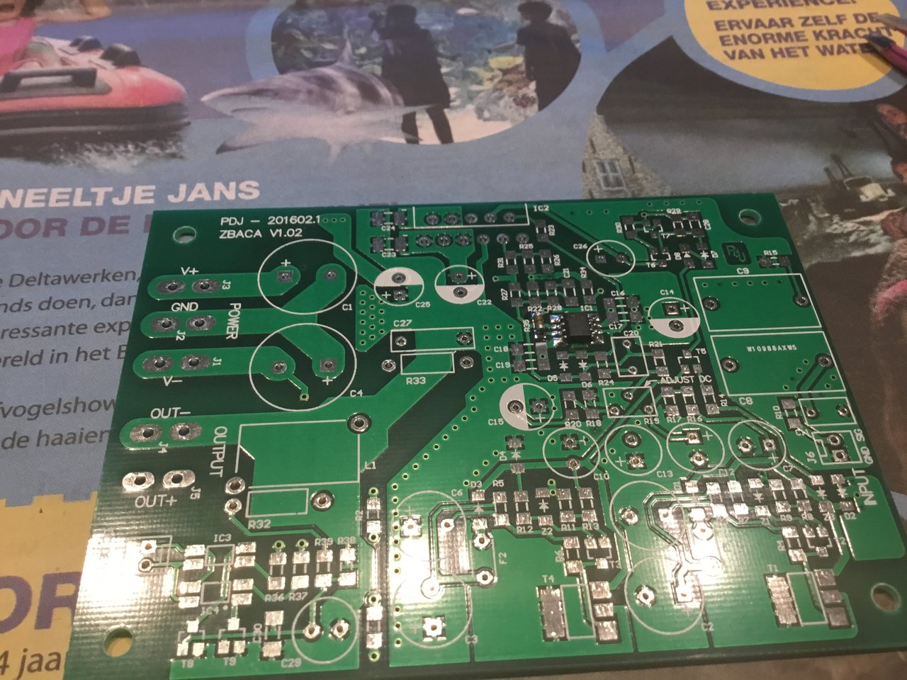

Ben maar begonnen met R35 :-"

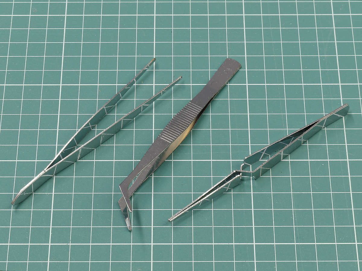

‘Schatje als je nog eens bij het kruidvat bent, neem je dan een pincet voor me mee? Kan ik mooi die componentjes mee op z’n plek zetten”
‘Tuurlijk lief’
Nou dan krijg je dus dit;
:rofl:

Dat ziet er professioneel uit! :lol:

Goed gereedschap is het halve werk. :goedzo:

Bij de Gammel uit de 2-eurobak:
Try again! :relax:
B.t.w. deze zijn vernikkeld. Dus als je je pincet vast soldeert weet je dat je het pincet niet zo heet moet stoken :sure:

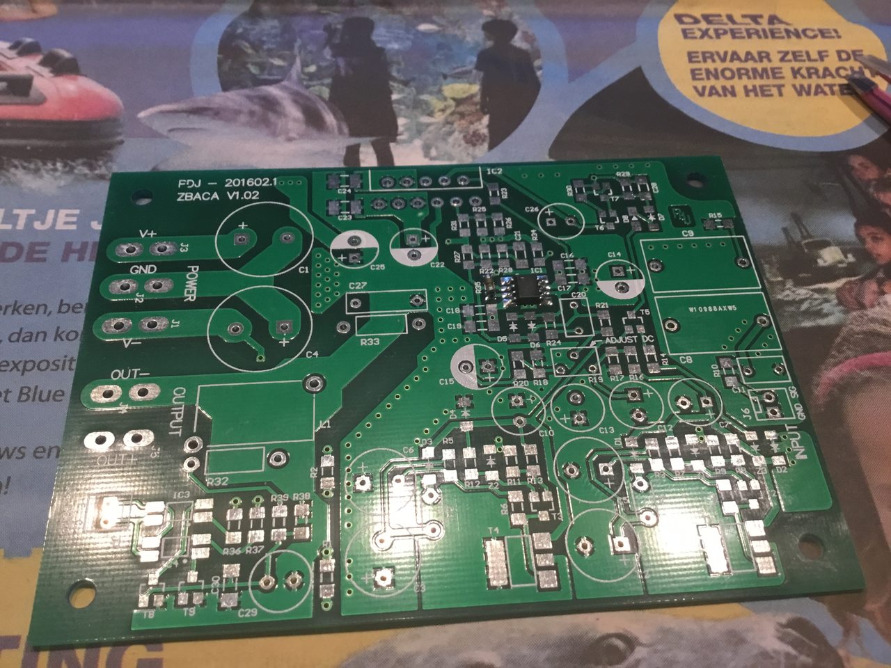

Ja die pincetjes zien er handig uit, net de bout uit gezet, heb nu het meeste rondom de lm49999999990 erop zitten x4 :rock:
