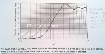

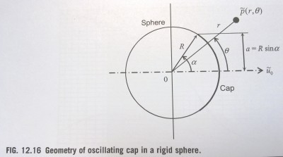

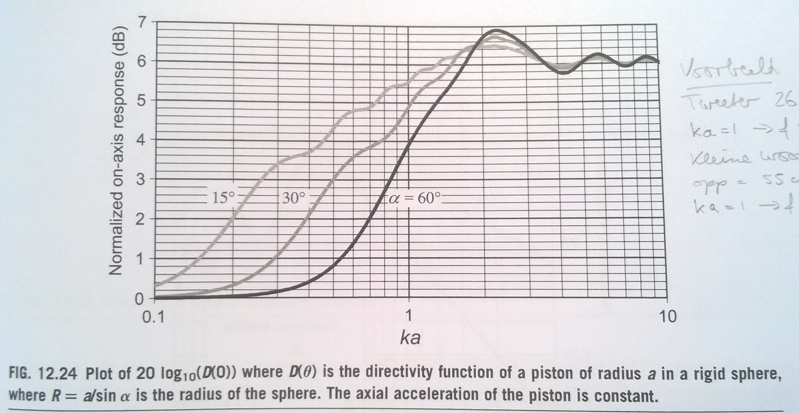

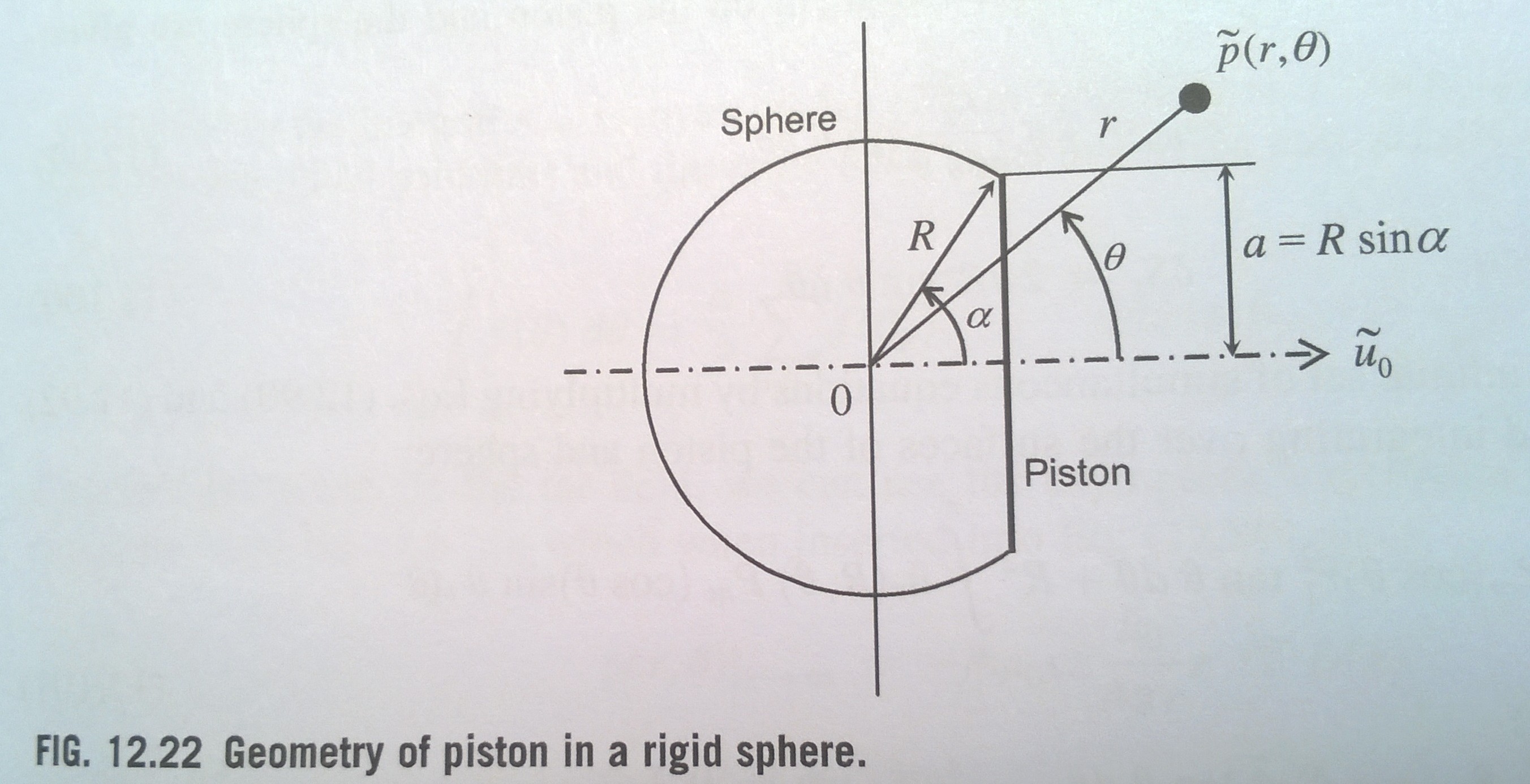

Mellows analytische oplossingen geven interessante inzichten in de rol van randreflectie en bafflestep op de response. Neem de response van een kogelvormige kast met een ronde speaker van dezelfde vorm met diameter a. Zeg maar met perfect afgeronde hoeken. Zie plaatje.
Dit is het resultaat op grote afstand (far field):
Interessant is hier de alfa = 60 graden curve (zoals in figuur 12.16), omdat Mellow die curve ook voor een vlakkeschijfluidspreker berekent:
Met als resultaat (let op andere vertikale dB-schaal):
Beide modellen leveren een baffle step (logisch), maar het effect van de randreflectie van de laatste is sterker (~7dB ipv ~4dB @ 60 graden) dan de eerste en treedt bij veel lagere frequentie op: rond ka 2 ipv 10. De rand van de vlakkeschuifluidspreker werkt als ringbron, verklaart Mellow, en dat is te zien (en te horen).

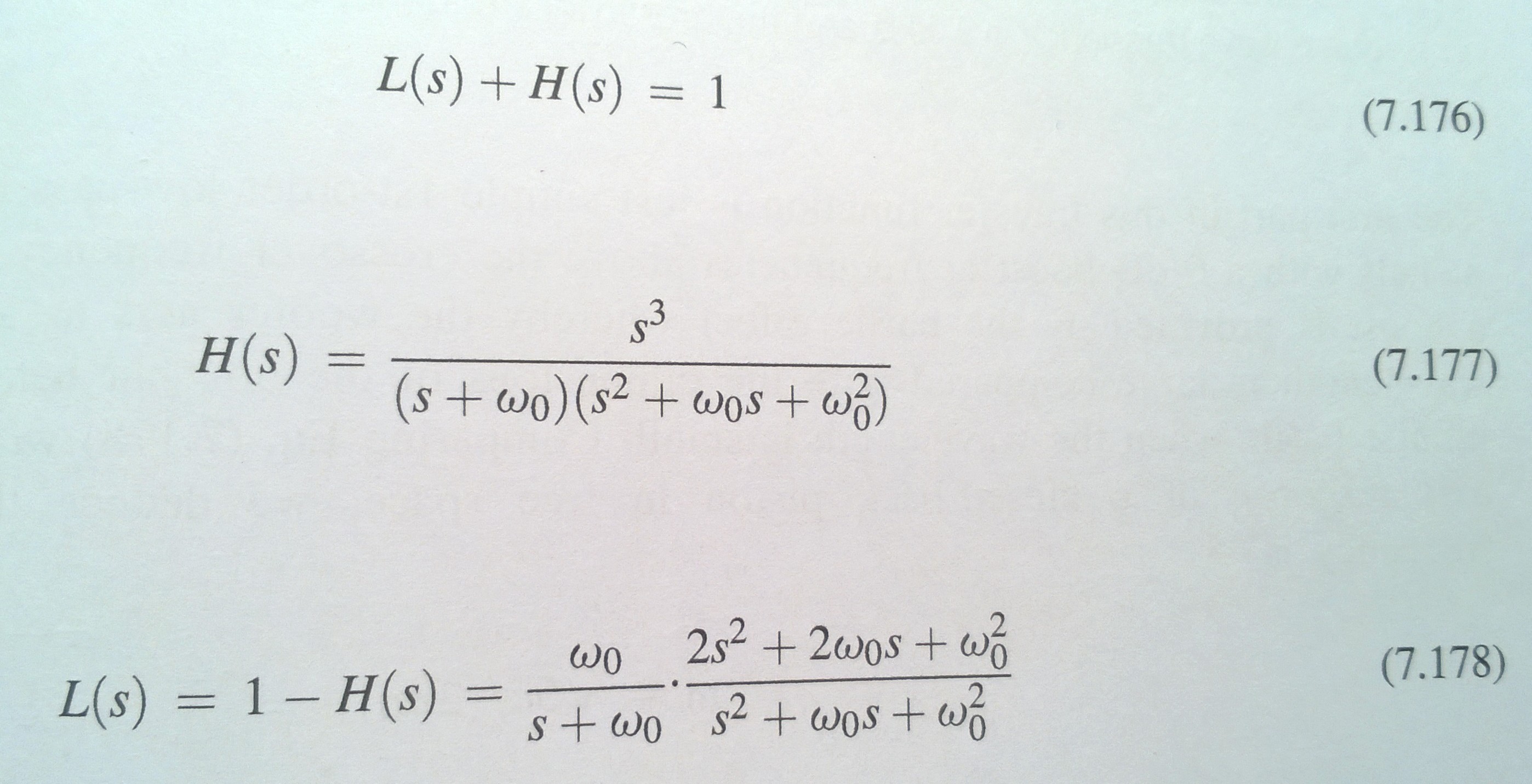

Je kunt ook aan de BS ontsnappen door vlak voordat die bij stijgende frequentie opkomt, over te stappen op een kleinere driver in een kleinere kast. Zoals vroeger de B&W801 die een woofer in een kast, een middentoner in een boxje en een tweeter in een bolletje had. Elke driver in zijn eigen kast werkt dan zonder BS als rondstralende monopool. Het kan zijn dat je rekenend aan je BS-model uitkomt op een 4-wegsysteem.
