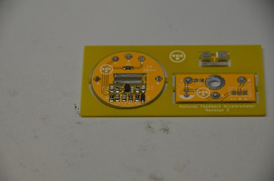

Lijkt op de foto erger dan het is, maar iets minder kan. Maar dit is echt ideaal, dit werkt 10 keer sneller dan through hole. :lol:

Zat nog even te denken over teveel pasta. Dit is een print die niet HASL behandeld was, er was al veel soldeer aanwezig.
Berichten: 15170
Re: Heel Holland bakt
Kan goed, dan voeg je zelf al snel teveel toe. In de ideale wereld moet het er zo uit zien:

De sensorprintjes die ik heb liggen zijn wel HASL, dus we zullen zien!

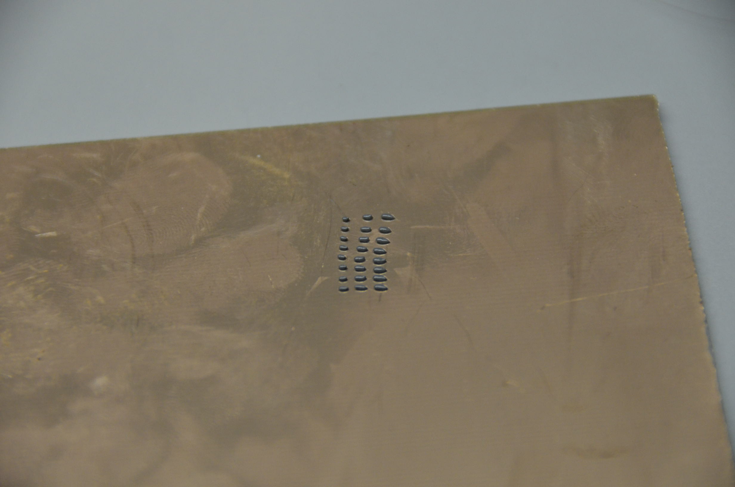

Maar als je het echt perfect wil krijgen zal je moeten stencillen, maar dat is pas interessant als je grotere aantallen moet maken.

Ziet er wel goed uit. I.d.d. het soldeer moet "hol" staan tegen de componenten. Dan heb je de juiste hoeveelheid. Die print is wel HASL hoor. Als ze wat langer liggen, paar maanden, even het oxide van te voren met een schuursponsje weghalen.

Is gewoon slecht te zien op een foto, maar dat rode printje heeft een onregelmatige laag soldeer. Dat voel je als je er met je vinger overheen gaat. Maar het resultaat is tig keer beter dan als ik het met een bout had gedaan. :mrgreen:

Volgende taart, pastadispenser op 0,1 seconden ( de helft van de vorige keer):
Waar is mijn macrolens gebleven? :think: :think:
Berichten: 15170
Kijk op m'n telefoon, kan het niet helemaal goed zien, maar dit lijkt al veel beter. Dit is 0805 toch? Dat is erg groot, daar helemaal moet je een mooie 'toe' kunnen krijgen, oftewel een holle las.

Kan het momenteel niet beter in beeld krijgen, mijn macrolens is ergens in de verhuizing zoekgeraakt. Maar ik heb nu een redelijke toe in. Denk dat de volgende stap van verbetering een stencil zou zijn.

Hoppa:
:yeah:
Berichten: 15170
Hier wordt een mens blij van :mrgreen: dit is 'm =D>
