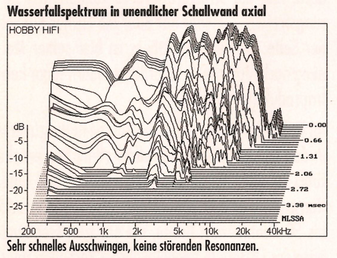

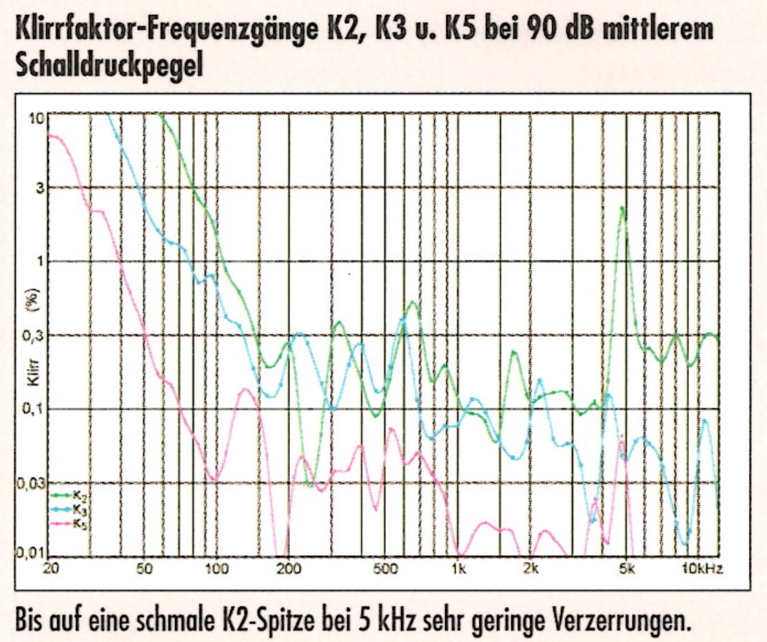

ik heb even de test van een 9710M die een aantal jaren geleden in de HH stond er bij gehaald. De metingen ondersteunen wat Jeroen beschrijft, weinig resonanties in de waterval en een lage vervorming ondanks de zeer zwitsers uitziende response:
