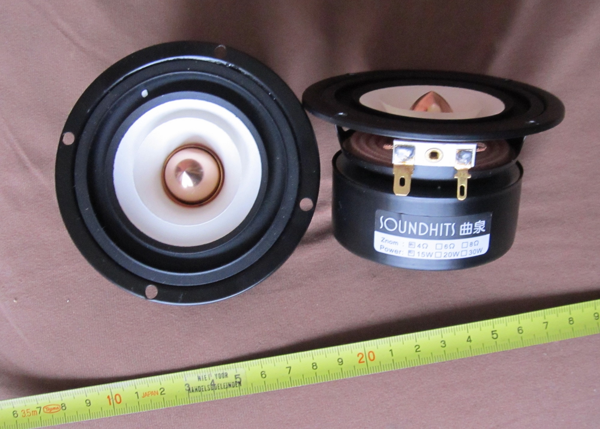

Inmiddels is er een paartje van deze speakertjes onderweg:
https://nl.aliexpress.com/item/2017-New ... 0.0.w2Bpl5
Groeten, Jan.

De Fostex neefjes zijn binnen, wat is dat klein spul zeg!

Mooi universeel bruikbaar stickertje zit er op :roll: . Maar goed, het gaat uiteraard om de praktische bruikbaarheid en de klank, ben benieuwd naar je bevindingen t.z.t. !
