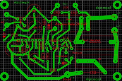

Hier mijn printlay-out wat ook beschikbaar is, 60 × 90 mm

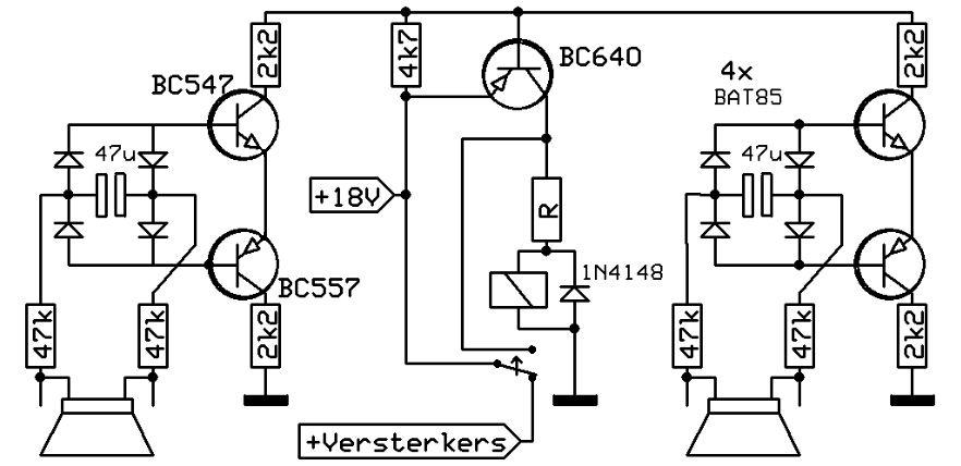

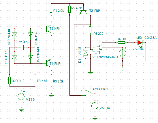

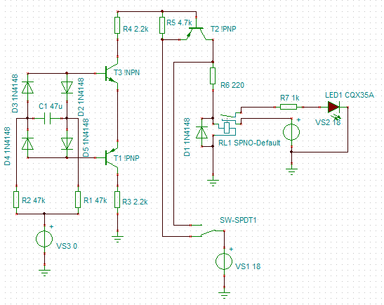

Zoiets dan.Weerstand in serie relais om wat van de 18volt kwijt te raken (evt met een led).Omschakelkontakt zorgt voor een houd-funktie.

Hoi Anne,
Probeer inzicht te krijgen via Tina software, maar als er geen gelijkspanning staat daar waar de speaker is getekend bij jou schema, zou het relais toch moeten aantrekken?.

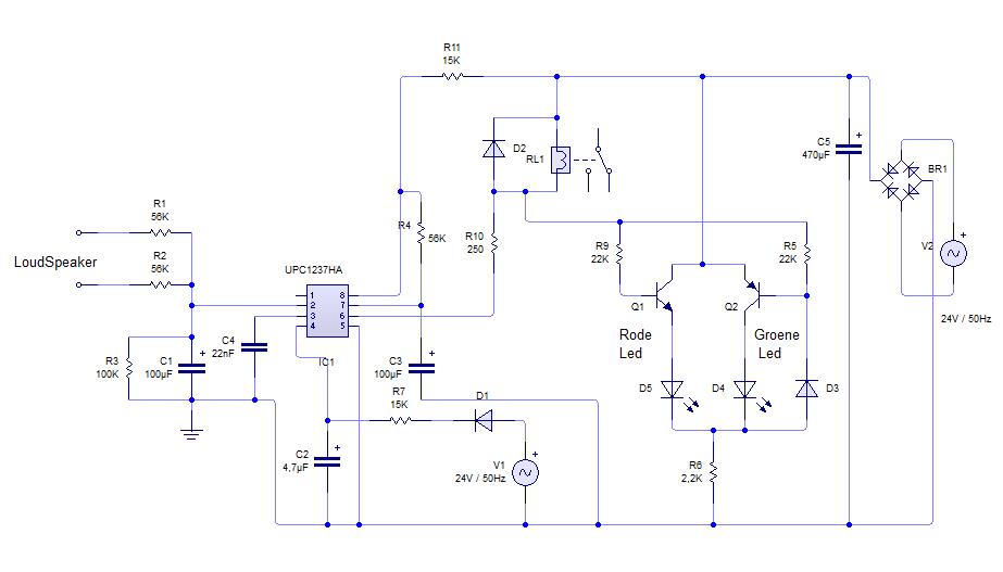

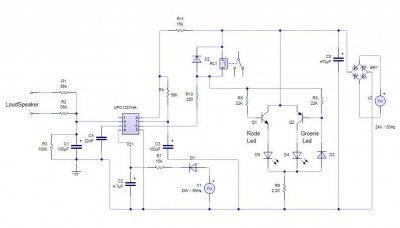

Hoi Ray,
Hier een PDF waar het schema in staat het is een 24 volt wissel spanning uit een trafo in mijn geval, maar ik heb dat in het schema apart getekend om een verschil te kunnen zien in de werking.
In het PDF staan de leds anders getekend maar dat werkte niet goed, vandaar dat ik voor deze oplossing heb gekozen met de 2 torren, je vind op internet vele varianten en daar heb ik die led sturing vandaan.

Re: Restjes opmaken...
Eerst even dit, er staat bij de twee 56k ingangsweerstanden 'LoudSpeaker" alsof dat naar één LS (in brug ?) zou gaan.Er moet een "s" achter, is bedoeld voor de twee LS-aansluitingen van een stereoversterker.Van beide wordt dan de spanning tov de massa van de beveiligschakeling in de gaten gehouden.
Wat die V1 en D1 betreft, is voor een snel uitschakelen van de LS's om uitschakelplop te voorkomen.
Pin4 moet nml iets tussen 3,5...10volt krijgen om de boel aan de praat te krijgen.Zoals vertoond valt de spanning op pin4 vlugger weg dan de versterkervoeding om de (evt) plop voor te zijn.
Niet gebruiken? Pin4 aan pin8 (zet er voor de veiligheid een 15k weerstand tussen)
En de R-C aan pin 7 is de inschakelvertraging.
P.S. Het gaat hier wel om de F1, heeft de LS-uitgangen halfweg de voeding, gebruikt geen symetrische plus- en min-voeding.
Met een brugversterker die de LS op massa niveau heeft kan het wel met één IC.Dan is nml de foutspanning wel tov massa.

Hoi Anne,
De onderstaande uitleg begrijp ik niet,

Men neme :lol: een versterker met plus voeding en min voeding en dan de LS tussen uitgang en massa = midden twee voedingen.
Een tweede idem en dan de LS tussen de twee (die in tegenfase aangestuurd word), krijg je een brug versterker met LS's op massa niveau.Kan, voor de bescherming, als twee versterkers worden behandeld.
Edoch de F1 heeft maar één enkelvoudige voeding, komen de LSuitgangen op halve voedingsspanning.
Aha, nu snap ik het wat beter. Pin 4 moet ik dus zien als een "detectie-ingang".

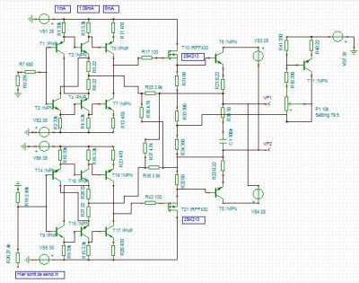

Hoi Anne,
Dat had ik niet verwacht dat de F1 ook met het DC IC UPC 1237 zou kunnen werken.
Het gaat dus ook goed met de brugversterker waar je een tijdje terug wat aanpassingen voor hebt gemaakt, schema bijgevoegd.
ook nog een schema wat speciaal voor de F1 is ontworpen met een zwevende nul als uitgangspunt, kan dat ook niet met de UPC 1237 worden gedaan?.

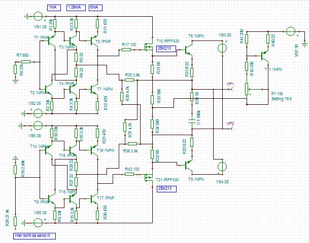

Hier is de rusttoestand LS's op massa niveau, moet kunnen.
Leuk idee, maar niet erg betrouwbaar.
Je moet de massa van de beschermingsschakeling afregelen op de uitgangsspanning van de F1.
Moeten de twee F1's (stereo) gelijk zijn en als instelling wat verloopt verandert de DC-beschermgrens en kan het alarm voor niks afgaan.

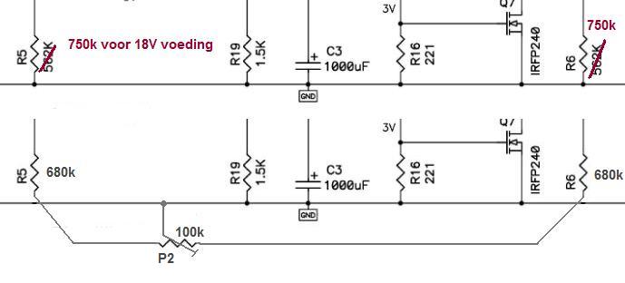

De F1 heeft nog een eigenaardigheid.Met P1 regel je LS-uitgangen op een gewenste spanning (ong ½voeding), maar wel beide tegelijk.Er kan een verschil zitten tussen de twee aansluitingen, geeft DC op de LS, is niet weg te regelen.
Zo kan 't wel,

Hoi Anne,
Hoe ben je daar achter gekomen dat het met het afregelen van de uitgang zo werkt,
je hebt de versterker even snel gebouwd :D
En hoe kwam je op het idee om die weerstanden te verhogen, leg uit :?:
Groet,
Pim
PimDriessen schreef:
Hoi Anne,
Groet,
Pim
Bouwen mag Ray doen :D
Om afregelen te begrijpen moet je ook weten hoe 't werkt :o
Bovenin zitten twee stroombronnen van elk 2A.
De versterker is een verschilversterker met ook weer een 4A stroombron als staart.Is niet zo'n mooie, berust enkel op de eigenschappen van de mos-fet.
Als de stroombronnen boven harder trekken dan die in de staart gaan de LS-aansluitingen richting +voeding.Trekt de staart harder gaat de uitgang richting massa.Met P1 stel je de 4A zo in dat de LS-aansluitingen ong halfweg komen.Eigenlijk iets hoger, de uitgang kan wat beter naar de + dan naar de massa.
De weerstanden R5,R7 (R6,R8) verdelen de uitgangsspanning over de twee, onder elkaar zittende, mos-fet's.
Was bij 24V voeding 7+6volt bij 13V uit.Nu 18V voeding en uitgang op 10,5V zou de verdeling 5,5+5volt worden.Nu is 5,5V wat weinig (verlies over R9,10,11,12 blijft), met R5 en R6 wat groter krijgt het onderste deel wat ruimte te koste van erboven, die kan wel wat missen.
