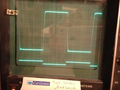

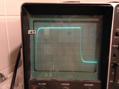

Ik heb de waarden aangepast (Ra=27K, Rk=7k5) en gebouwd. En ik heb een geweldige simulatie (harmonic decay) en een verbluffende respons (blokgolf).
Dat wil ik even delen.
En doordat ik gebruik maak van het feit dat de fase is omgekeerd (ten opzichte van een twee-traps ontwerp) kan ik feedback toepassen op de ingang. En dan ben ik gelijk de 'te grote versterking' kwijt. Ik heb een schakelaar gemaakt die zorgt voor keuze voor feedback of voor een spanningsdeler (23K/18K) , in beide gevallen is de versterking gelijk. Met feedback is de bandbreedte natuurlijk groter. Er is dan nauwelijks overshoot (en de bandbreedte is een 65K-70K !!!). Het volgende is op 3300 Hz met een 8 ohm belasting, met en zonder feedback:

Simulatie hangt af van hoe goed het model overeenkomt, zegt niet veel, de ene buis is de ander niet.Geldt ook voor wegvallen van vervorming bij een (nauw luisterende) instelling.albertk schreef:Hoi, ik vind het eerst geen mooi ontwerp, met te weig headroom dacht ik voor de driver helft van de dubbele triode.
In de simulatie is het van belang dat de anodespanning van de eerste buis LAAG is, want dan ontstaat er een soort distortion cancelling. Het resulteert isn een mooi verloop van de harmonischen. [Ik heb zelfs in de eerste versies van mijn aanpassing waarden gehad van een 2eH van -60 dB en een tweede veel lager. Verbluffend.]
Terugkoppelen naar het ingangsrooster heeft het nadeel dat de impedantie van de bron mede bepalend is voor de mate van tegenkoppeling.En doordat ik gebruik maak van het feit dat de fase is omgekeerd (ten opzichte van een twee-traps ontwerp) kan ik feedback toepassen op de ingang. En dan ben ik gelijk de 'te grote versterking' kwijt. Ik heb een schakelaar gemaakt die zorgt voor keuze voor feedback of voor een spanningsdeler (23K/18K) , in beide gevallen is de versterking gelijk. Met feedback is de bandbreedte natuurlijk groter. Er is dan nauwelijks overshoot (en de bandbreedte is een 65K-70K !!!).
Heeft ook wel een voordeel, met open ingang is dan de tegenkoppeling het grootst, bromt 't minder vlug.
