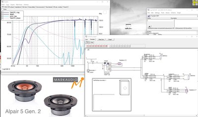

Berichten: 33823
Re: Paasproject 2017 t/m 2021.......
LspCAD v6 maar eens gebruikt
Respect! :yeah:

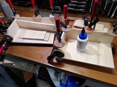

Berichten: 33823
wegens fietsen (zelf), fietsen (tv), en paasdiner vandaag niet veel verder gekomen
tussenstand
tussenstand
hopelijk morgen ff een droog momentje om t freeswerk voor de baffle te kunnen doen

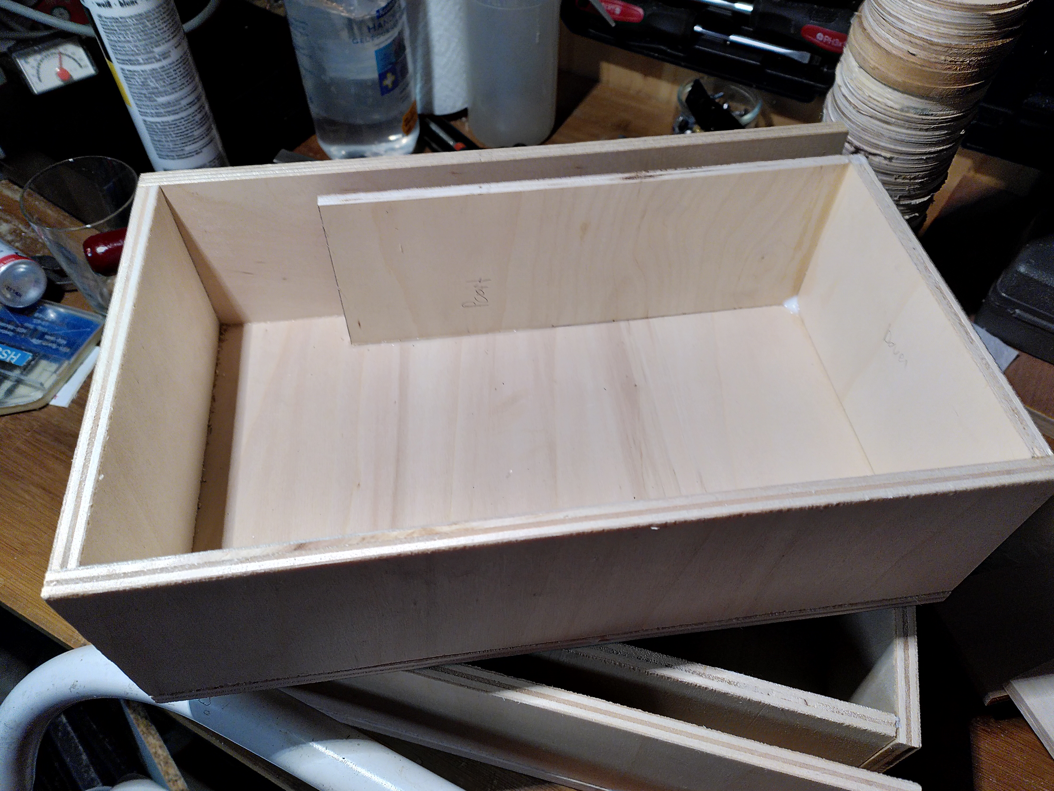

12mm, dat multiplex ?
Berichten: 33823
9mm zelfs maar (dat was wat ik had liggen)
de baffle wordt 15mm

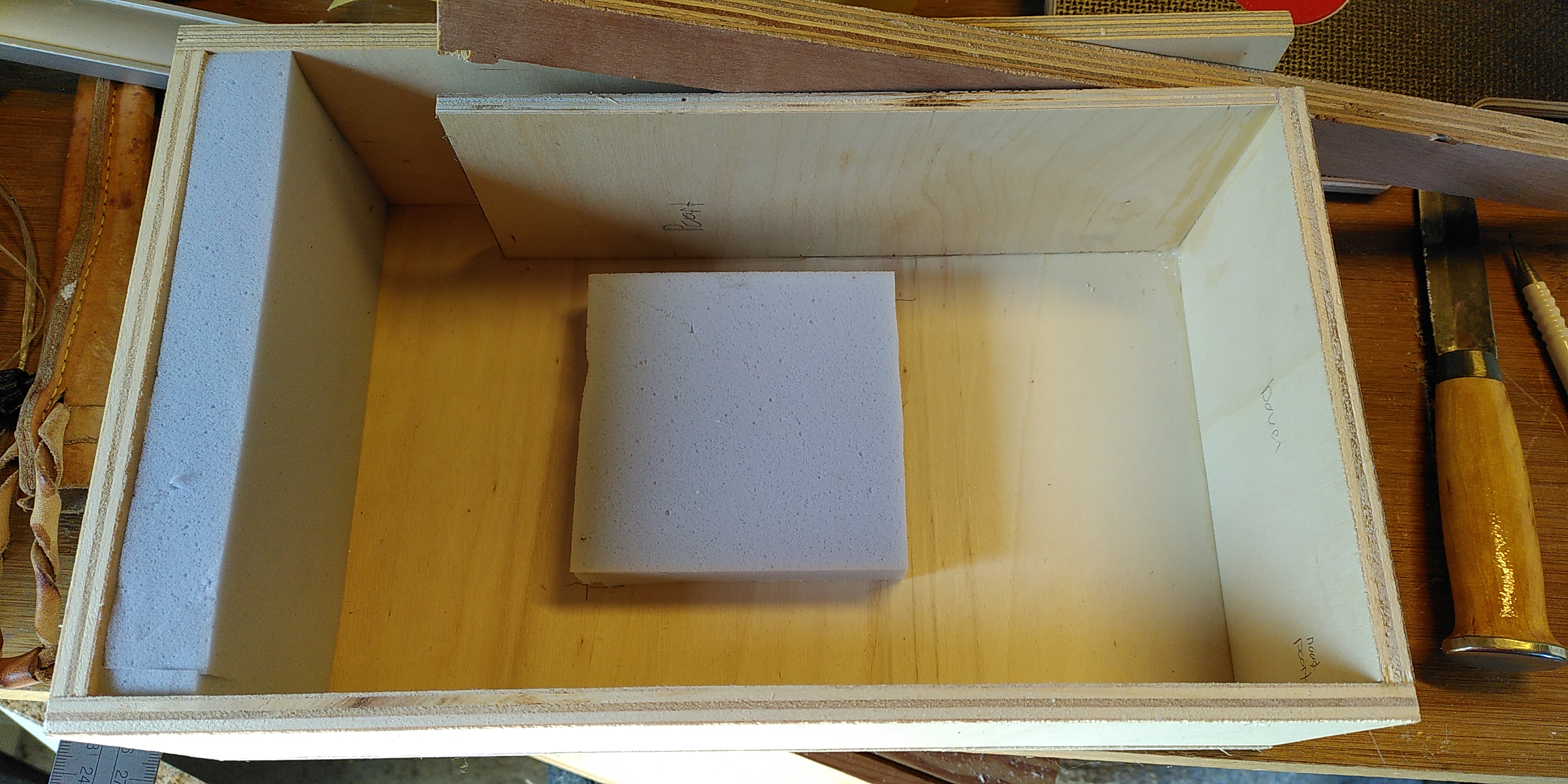

Berichten: 33823
demping op maat en met dubbelzijdig tape op z'n plek

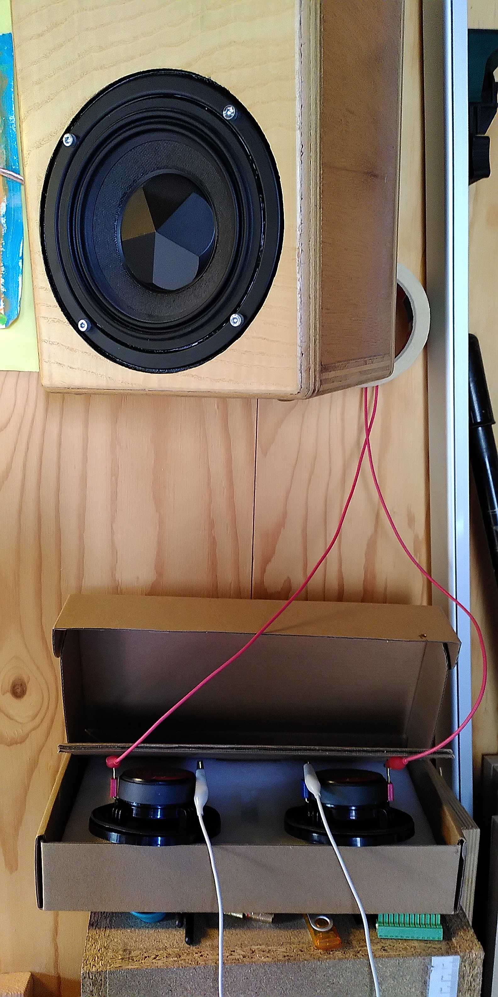

Berichten: 33823
drivers inspelen met de Pinguin top 150
