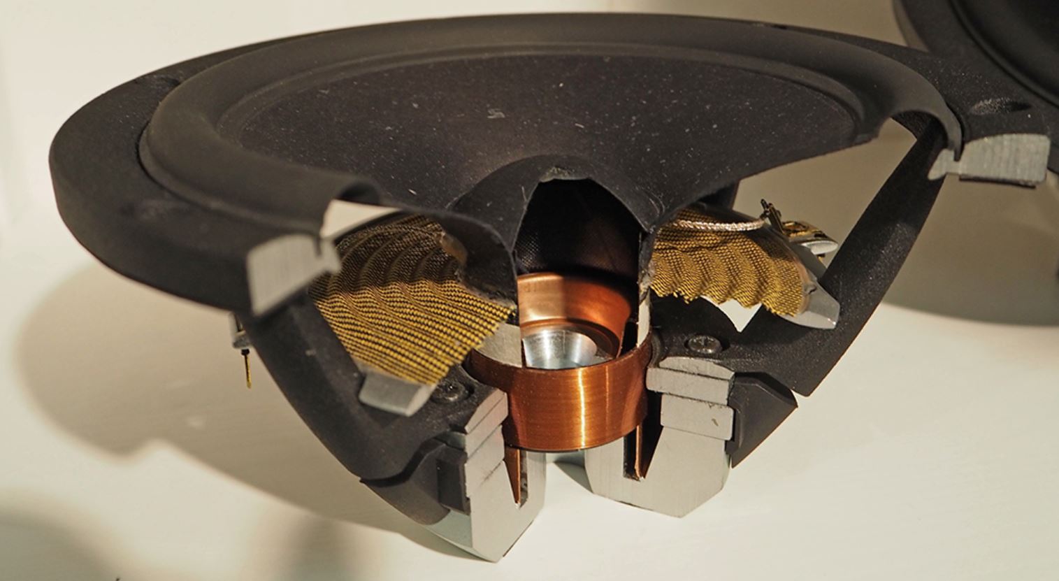

Je kunt er op rekenen dat ik de hoormatige verschillen ga beschrijven (indien mogelijk). Metingen worden uitgevoerd met Arta en Steps.

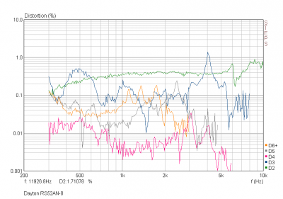

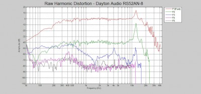

Vreemd, hieronder een tweetal metingen (niet van mijzelf).
Ten tweede is 2e en 4e orde harmonische vervorming erg moeilijk te horen, gezien het hier om octaaf toevoegingen gaat. 3e en 5e harmonische is eerder waar te nemen.
