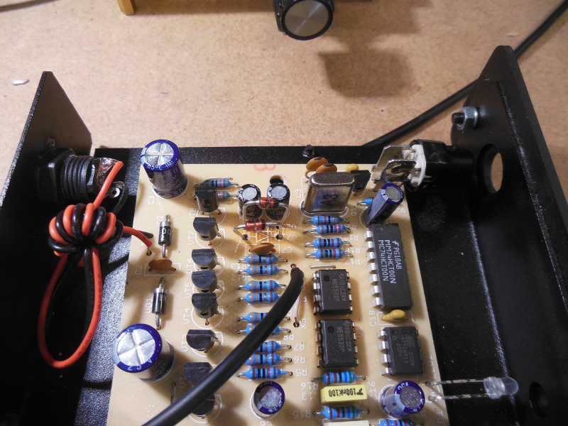

Ok, we gaan ze vervangen.
Is het misschien ook nog een goed plan om die 2 elco's vlak naast de zeners te vervangen ?
Die hebben natuurlijk ook jaren in de warmte gestaan......
Ondertussen dank voor alle geboden hulp en info !

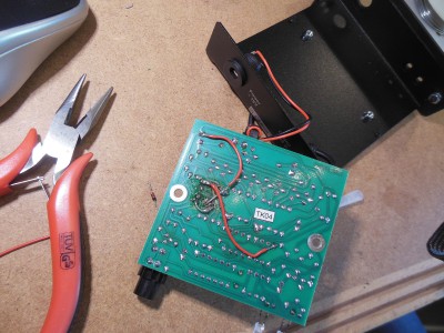

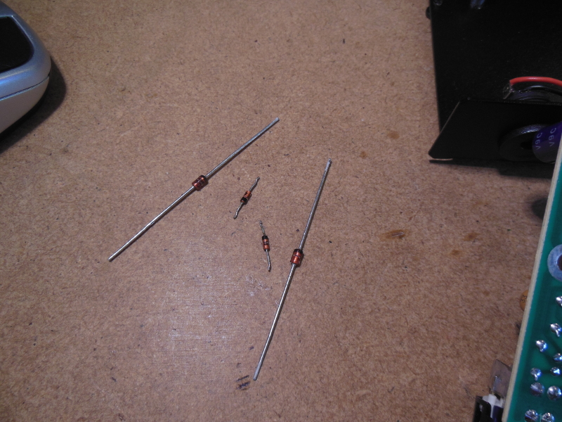

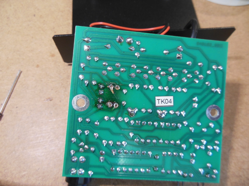

Nou, even een paar onderdeeltjes solderen.......
Dacht ik.
Nieuwe zeners waren zo geregeld, elco's had ik nog wel liggen....
Maar het lossolderen, daar ging het al fout. Wat een dunne koperspoortjes. Meteen al 3 van de 4 connecties los....
En toen moest ik nog met de printboor bezig.....
Afijn, pruts, pruts, pruts.....
Mijn meest abominabele soldeerwerk (zeg maar rustig bak en braad.... :boos: :boos: :boos: )ooit !!
:hide: :-& :oops:
En de zeners staan nog scheef ook nog............ :boos:
Nou ja, vanavond maar even rustig gaan zitten en proberen...

Nou, alweer een paar LP's verder ondertussen......
En het werkt naar behoren. Geen vertraging meer in de snelheid.
Kastje wordt nog wel warm maar niet meer zoals eerst.
Top.
Dank voor jullie input!!

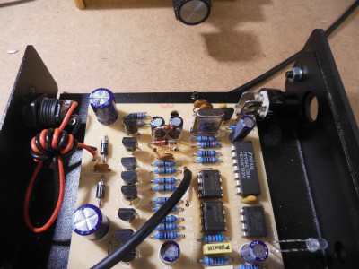

Het vervangen van de elco's maar overgeslagen zeker ? :lol:
Nee hoor, dat ging wel gewoon goed.
De soldeerpunten hiervan zaten goed recht (geen omgebogen draadjes....) en waren goed te vervangen... :D
Op de laatste foto's zijn de (kleinere) vervangen elco's te zien !

Tja, afgelopen weekend begon het ding weer raar te doen.... :boos:
Het leek alsof de motor stotterde. Ding losgekoppeld en op de "oude" manier gedraaid, niks aan de hand.
Ok, dacht ik; nu istie echt stuk.
Opengeschroefd en gekeken.....en van de 2 Chinese condensatoren die ik had gemonteerd was er 1 een beetje dikker geworden. Aha !!
Eruit gesoldeerd en vervangen door 2 nieuwe (jawel, weer chinese.... :roll: ,kon zo snel geen andere halen) condensatoren. En hij draait weer als een zonnetje......
Waarschijnlijke oorzaak is toch de warmte.....
Het kopen van een nieuwe is wederom even uitgesteld.
Nu toch maar elke keer na het draaien even de stekker eruit... :idea:
