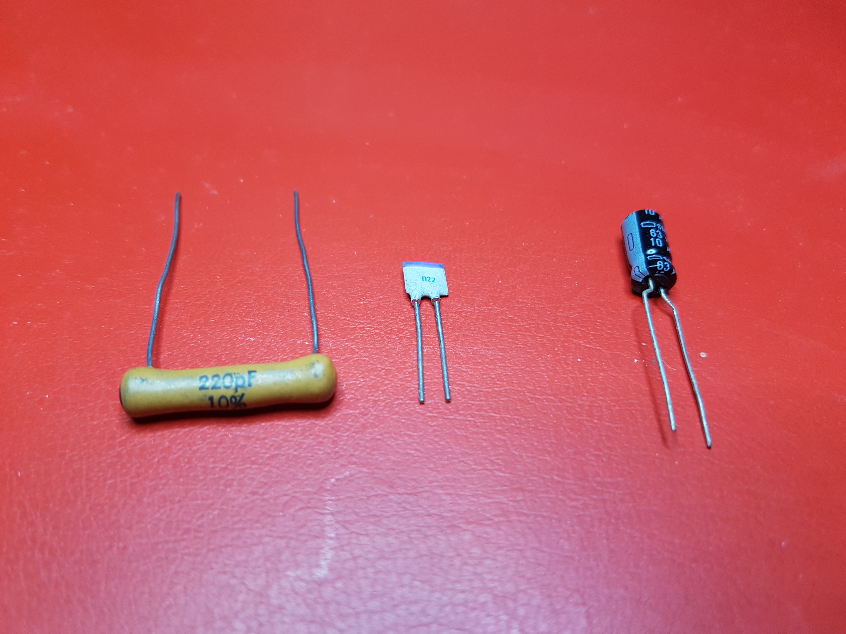

ik heb in het magazijn een paar condensators op gesnord.
De linker 2 zijn 220pf en de rechter 10µf.
Re: subwoofer output op pre amp. (stereo naar mono)
Ziet er heel geschikt uit.Die dikke 220pF is of heel oud en/of voor hoge spanning bedoeld (lijn-uit z/w tv bijv.), kan nog wel in een buizenversterker dienen.
