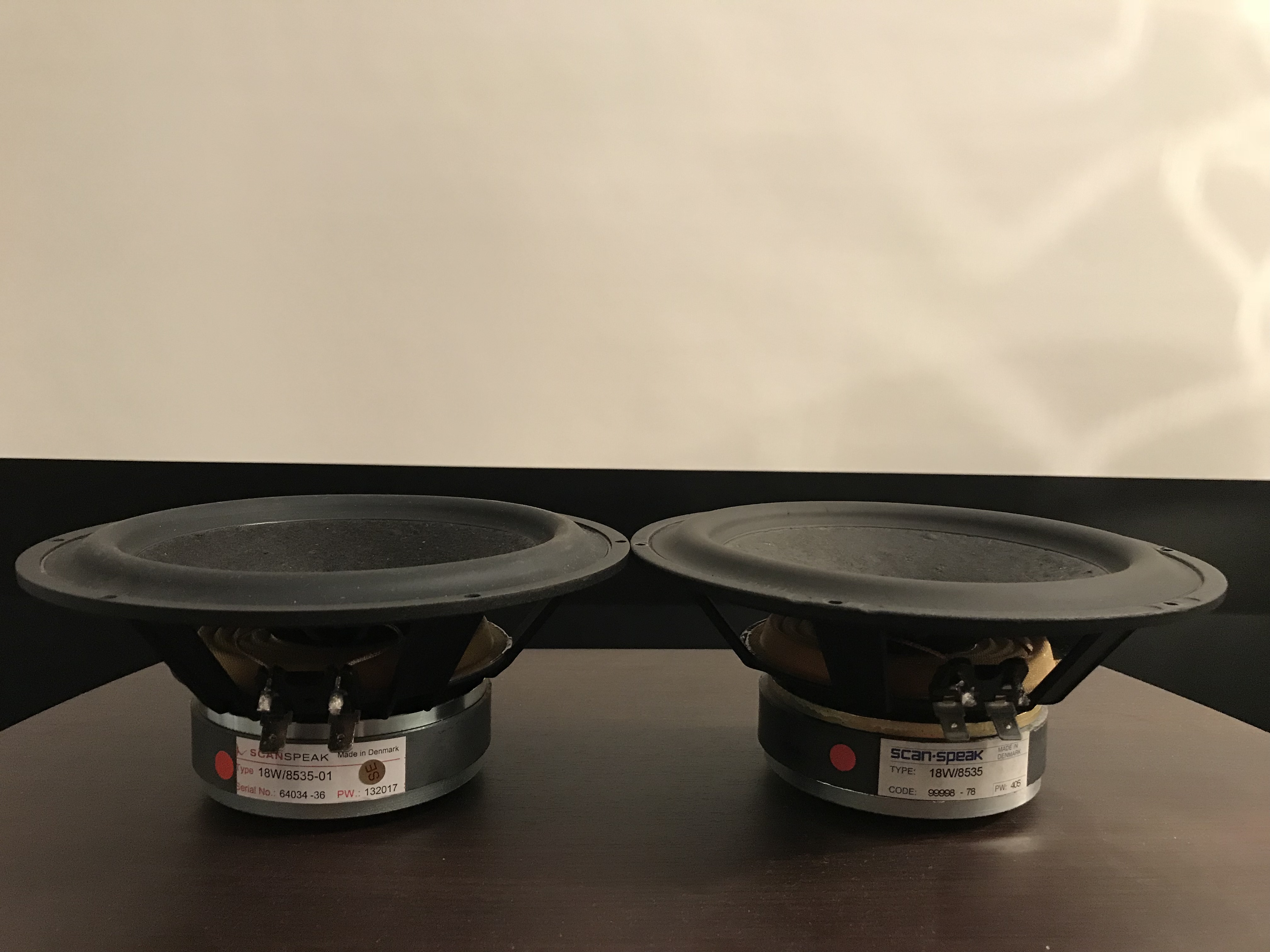

Ik heb ook sinds +-1995 een Scan-speak Event en vorige week had ik plots een defecte 18W8535-00, terwijl het volume erg stil stond overigens... Ik heb de nieuwe versie 18W8535-01 gekocht (x2) en deze is duidelijk helderder in middentoongebied en maakt de Event zeker beter, klinkt strakker en laag gaat even mooi diep. Ik heb in 2009 Claritycaps SA geplaatst ipv de standaard Audyn MKP-QS, hoogweergave is daardoor beter geworden.
Ik had de keuze: de originele 18W8535-00 is ook nog leverbaar aan €140, de nieuwe 18W8535-01 kost €160. Het valt mij op dat de vorm van de rubber hoger/stijler is dan bij het oude model.

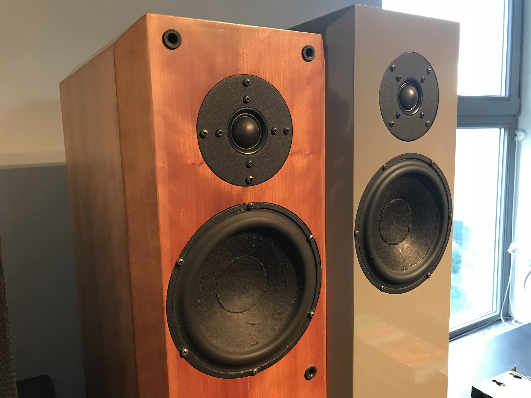

Ik vond op marktplaats toevallig ook een Event te koop waar 1 speaker defect gegaan was, ideaal om mijn andere nog werkende 18W8535-00 in te plaatsen zodat deze niet verloren is. Ik heb nu 2 werkende Event sets: 1x met oude 18W8535-00 en originele filter, 1x met 18W8535-01 met Claritycaps SA

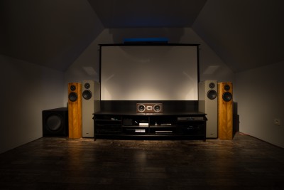

Ondertussen opgeruimd :-)

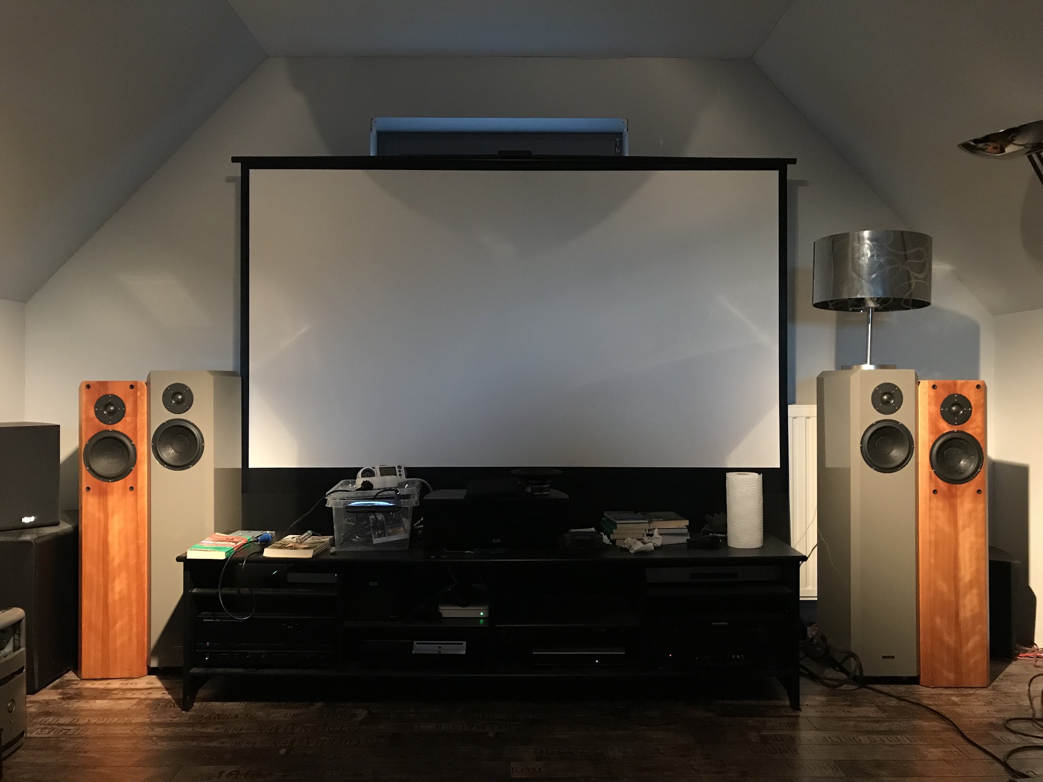

Blijft zo niet staan, is maar testopstelling voor A/B vergelijking, deze zomer zou ik de houtfineer willen afschuren en beitsen: ofwel donkerder ofwel bleker maar het gelige moet eruit, wil een modernere look ipv tradionele.
Re: scanspeak event of...
Kaal schuren en Osmo hardwax er op.
Dan blijven ze mooi blank.
