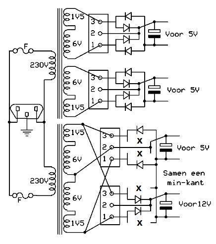

Als je verschillende 5volt bronnen maakt uit een trafouitgang+gelijkrichter+elco hebben ze wel een gemeenschappelijke minpool.Twee verbruikers eraan die onderling ook nog is samen hebben geeft een aardlus, vaak oorzaak van gedonder.
Met losse verbruikers geen probleem.
Een trafo heeft meestal twee dezelfde wikkelingen zodat je met twee trafo's vier gescheiden voedingen kunt maken.Evt 12volt wel samen met een van 5.Heb je nog twee onafhankelijk.

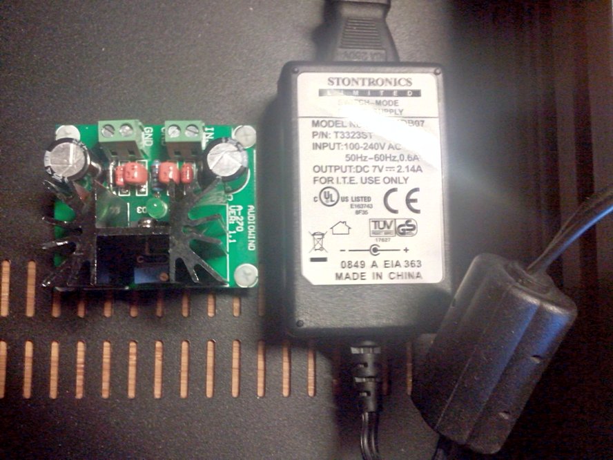

je kan ook gaan voor een schakelende voeding naar DC, en dan een aantal regulator bordjes voor naar 5V toe.
Ik heb dit als voeding voor mn SB Touch (ook 5V): 7V schakelende voeding, dikke ferriet, en dan een regulator van de bezorgchinees:
datasheet Audiowind very low noise regulator board A-270.pdf
lust tot 3A
(234.72 KiB) 388 keer gedownload
Re: Centrale usb voeding met 4 x 3A uitgang
Misschien is dat wel een praktischer idee.

voor het onderdrukken van de HF uit de schakelende voeding is het t beste om zowel voor als na de regulator een ferriet met daarna een C te zetten

Ondertussen wat gezocht om dat trafo probleem aan te pakken.
Ik dacht aan zoiets,
Twee trafo's van hier http://www.tme.eu/en/details/rt080-2006 ... /noratel/#
Omdat 6V wat aan de lage kant wat huisvlijt erbij.Dwz beetje bijwikkelen, stelt niet veel voor, iets van een 15x door het midden voor zo'n 1,5V erbij.Voor 5A is 't nogal dikke draad, makkelijker met twee dunnere.Wel samen wikkelen om niet te vergissen.Kan deze draad voor dienen, https://www.eoo-bv.nl/wikkeldraad/16190 ... 26mtr.html.
De vier diodes+elco is een deel van de schakeling op een printje zoals die van Barry.

Is de spanning van een 8 volt trafo te hoog dan?
