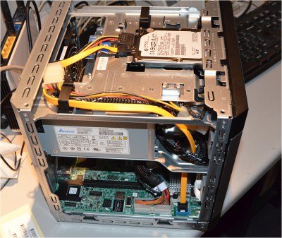

Nee hoor, kan gewoon op de plek van de dvd:
Re: Hp microserver
Het draait. :lol: :lol:

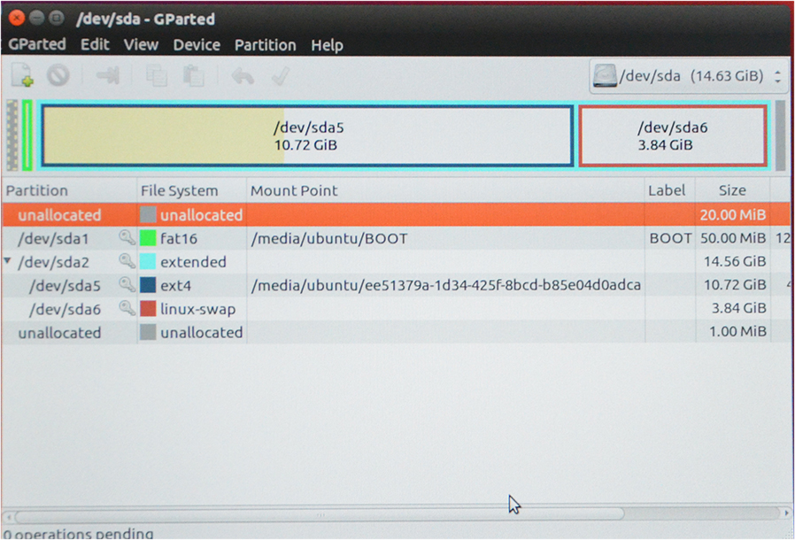

@ Peter, Ik heb nu even tijdelijk een OS geïnstalleerd op een SD card om te zien of hij daarvan wil booten.
Dat is gelukt dus, hij ziet de SD card als een /sda, oftewel een schijf, en hij kan er van booten zoals blijkt.
Nu is het voor mij belangrijk dat ik eerst even kijk of hij ook de ROON server software goed pakt.
Dan kan ik verder met de optie SD card of eventueel een SSD schijf.

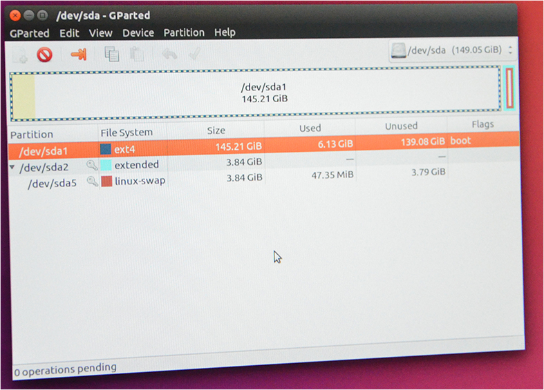

Ik ga het even proberen met een 2,5 inch schijf wat uit de Asus 1005HA komt, 160Gb voor nu even.
De kabels om "Power To The People" cq drives te vinden is nu dan met een split kabel gedaan, die had ik nog wel.
De schijf ga ik nu maar eerst even helemaal leeg maken, want bij de SD card opzet maakt hij toch nog een uitzondering, Ubuntu is nog altijd voorzichtig met wat er op staat.
Met 160 Gb HD.
En zo ziet het het er best even netjes uit, via de zogenaamde slimme installeer methode kom je uit op Windows/RedHad /Suse en VM server, en gelijk was mijn schijf leeg toen ik verder wat probeerde. :oops:
