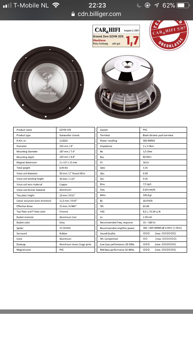

Ik heb een ground zero gzhw 20x 8” woofer
Ik luister graag naar low bass muzic en had een vraag wat voor kist ik daar het beste voor kan gebruiken.
En wat het verschil is tussen bassreflex 4th order en 6the order.
Hierbij een bijlagen met de specificaties van de woofer.
Alvast bedankt
Alvast bedankt
