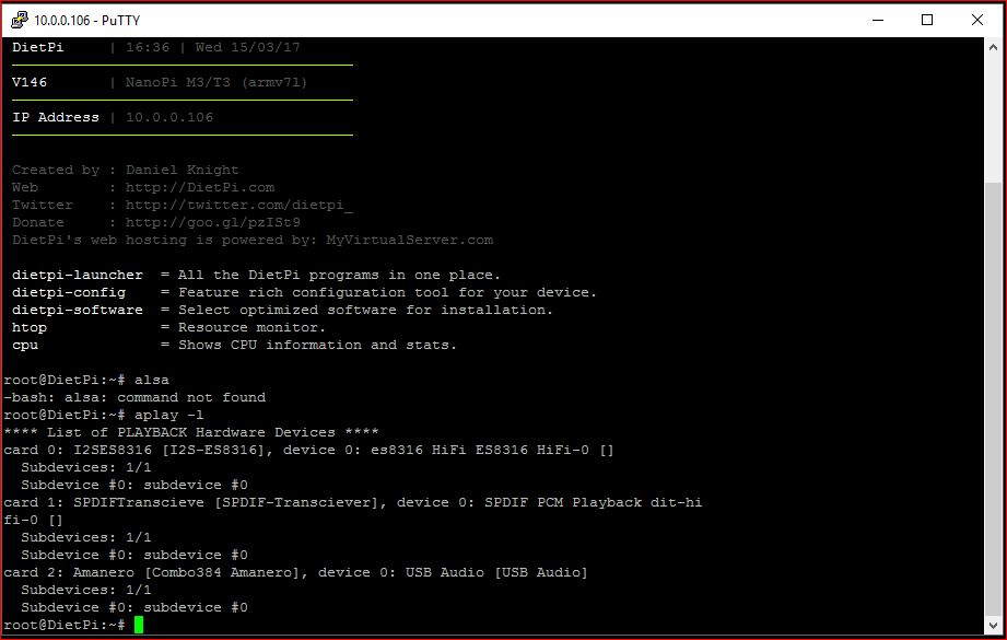

Nu dus ook de Friendlyarm M3 van $35 aan de praat.
http://www.friendlyarm.com/index.php?ro ... uct_id=130
Na vele malen dat te hebben geprobeerd, maar de USB Audio was niet aan de praat te krijgen.
En nu dus wel. :yeah: :yeah: :yeah:
Nu was er bij ROON ook een persoon die dat daar dropte, en er is nu een andere opzet gemaakt (Kernel /core)
En zowaar hij ziet nu de Amanero als een geluidskaart.
En de DietPi heeft de aanpassing gemaakt. :rock: :mrgreen:
Hier voor werd het wel gezien in of tijdens het inpluggen, maar het systeem gaf geen audio link en kon je er niets mee.
En nu ziet Alsa het wel, en dan is Roon ook direct er als de kippen bij. :rofl:
Een octacore chip die er heel vlot wat van maakt.
Vanavond maar eens uitproberen. :relax:
