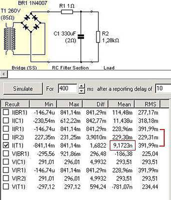

Als je een voeding als deze simuleert in psud2 van Duncan dan zul je zien dat er ook stroom loopt door de elco's omdat er nog rimplespanning is.
Hetis dus logisch dat de stroom door de smoorspoel hoger is dan de totale stroom door de buizen.
Het verschil hier is echter opvallend klein.

Als er meer (=)stroom de smoorspoel ingaat dan eruit komt, waar blijft dat dan :?

Bij de konijnen Anne, wat dacht jij dan?
Maar je mag ook denken dat die stroom door de elco gewoon terug gaat de trafo in........

Dat is dan de andere kant uit, moet 't eraf, niet erbij.
Dat progje voor voedingen te berekenen maakt afrondingsfouten, geeft heeel kleine verschillen.
Al eerder opgemerkt, zal 's kijken of ik dat terugvind.

Door elke elko waar nog rimpel spanning is gaat stroom lopen + een klein beetje ruis van de elko zelf.
Ja, wisselstroom.Wat erin gaat moet eruit komen.
Ook al teruggevonden http://forum.zelfbouwaudio.nl/viewtopic ... &start=119
Daar is bij symmetrisch belaste trafo toch gelijkstroom van goed 9nA !
Blijkbaar werkt een verwijzing naar een ander deel van 't forum niet goed :(
Hier waar het om draait,
Ik zie net dat I(C1) mean ook niet nul is :?
Netto gelijkstroom door de condensator :shock: , moet een rest in de rekening zijn van 't opstarten (oplaadstroom) :idea:
Het is per slot de toestand na maar 10s gedurende 0,4s

Het is ook maar een beetje hoe je er tegen aan kijkt.
Na de gelijkrichter praten we toch over gelijkspanning en gelijkstroom?
Tja, als er enkel nog dat was, gooi dan die elco's en smoorspoelen maar weg. :D

Uhh ja, dat was wel even heeeel kort door de bocht.
Ik bedoelde echter dat de gelijkspanning niet stabiel was, geen sinus maar een zaagtand blijft over.
Te zien in Vr2 diff van 5V (+292V - +296V)
Een soort zaagtand ja.Als de spanning omhoog gaat laad de C, bij zakken ontladen.Moet netto nul zijn anders loopt de spanning op (af)
Als je heel precies rekent loopt de spanning idd toch op.Het is begonnen bij nul en laad exponentieel naar de eindwaarde maar komt er nooit.Je moet oneindig lang wachten voordat er helemaal geen laadstroom meer loopt.Dus blijft er bovenop het op- en afgaan van de zaagtand altijd een steeds kleiner wordende laadstroom vanuit de gelijkrichter.

Zolang R2 blijft zal er een zaagtand blijven die ca 5V is.
