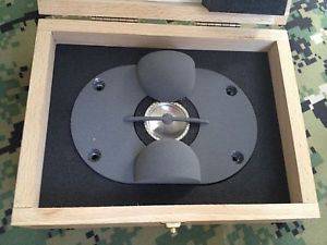

wouter schreef:
En hoe gaan we deze dan noemen... een asymmetrische resonator? http://www.pioneer.com.sg/vn/products-d ... X%20Series
\:D/
Het antwoord staat in het plaatje :mrgreen:
Het kan altijd mooier, 2 soorten diffusors
om de onderste weergave te spreiden de grote bolle, zodat het niet reflecteert met de grond, de andere om het tophoog te verspreiden, wat resulteert onaxis in een mindere of geen resonantie piek die de focal tweeters hebben bij 20khz
Kegeltjes of plaatjes die verder weg maar voor de dome zitten zijn diffusers
Deze zit er ruim 5mm van de dome
Zitten ze er vlak voor zou het verhaal van Marco op gaan.
Deze zit op nog geen 0,5mm van de dome.
Een compressie driver word geheel omsloten door een ruimte met een gat.

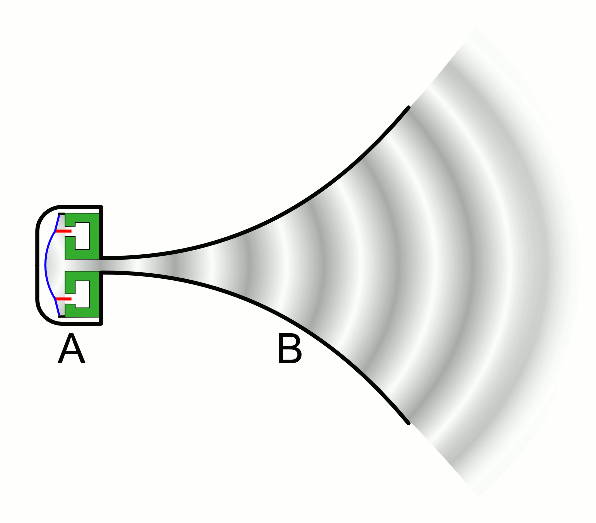

Hier wat realistischer:
Die onderste Philips is eigenijk ook een compressie-driver

Rechts komt overeen met de latere Philips domes.
Niet alleen d.m.v. een faseplug maar ook aan de rand dus, zoals ook de klassieke Vifa 19mm dome.
Berichten: 28480
Re: hele kleine tweetertjes
Ga je eerst een verdiepen in compressiedrivers en hoorns voordat je vergelijkingen gaat trekken, je linkerplaatje klopt voor geen meter namelijk.
Edit: linkerplaatje

Het linkerplaatje is van internet geplukt, is inderdaad geen fraai plaatje, maar kon er eenvoudig die Philips meet afbeelden.
Verder klopt het globaal wel.

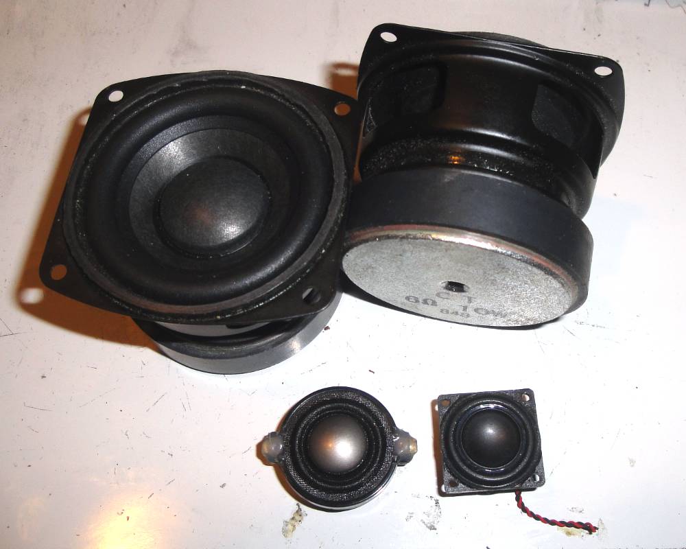

Het is voor mij nu weer aktueel vanwege dit:
Plannetje mini 2 weg boxjes.
300 cm² met PR als achterwand.
